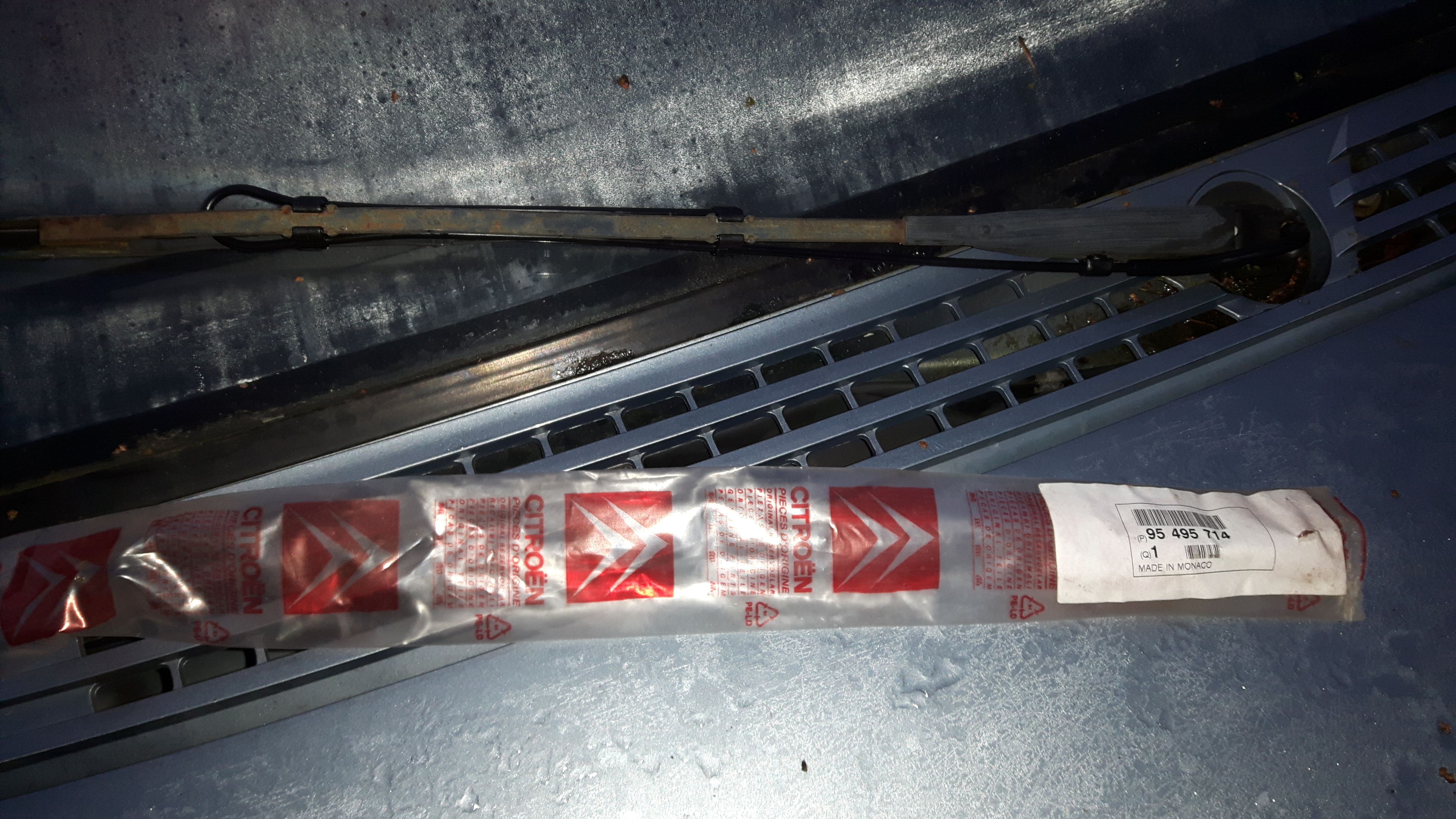

Langsam geht es an die Details, das fehlende Rohr der Scheibenwaschanlage wurde heute durch ein Neuteil ersetzt...
jiiv
Bearbeitet ( von bx-basis)
Pass gut auf das Rohr auf. Ich meine mich zu erinnern, das wäre sogar bei der Basis nfp...
Korrekt,das gibt es schon seit einiger Zeit nicht mehr. Aber wer suchet der findet - heute war es in der Post!
Made in Monaco. :)
https://www.amb-trade.de/lang-de/part/95495714/4-citroen
Die haben das Teil nicht auf Lager, behaupten aber die Rampe besorgen zu können.
Gab (gibt?) es auch Made in Tunisie.

vor 7 Stunden, Auto nom sagte:
Klar. Dann bezahlt man, wird einige Tage oder Wochen vertröstet und bekommt dann sein Geld zurück...
Letztes Jahr hab ich die Spritzrampe noch übern Freundlichen für 14€ beziehen können. Wartezeit: ein Tag.
Bearbeitet ( von EntenDaniel)
Inzwischen NFP lt. Citroën Service. Und wenn es die bei der CX-Basis nicht mehr gibt ist die Wahrscheinlichkeit daß das Teil noch produziert wird eher gering.

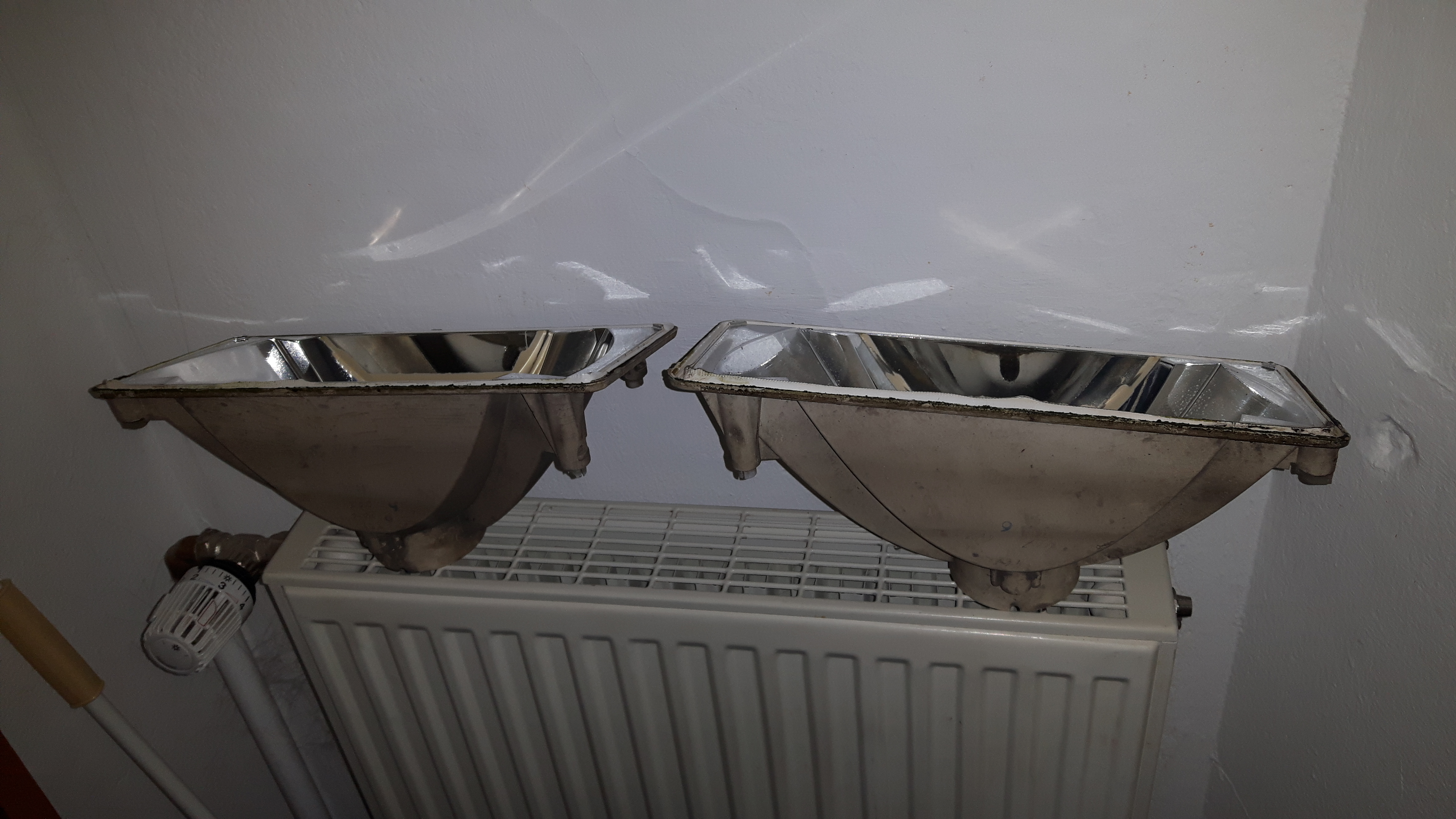

Heute ging es den ewig von innen feuchten Scheinwerfern an den Kragen. Bei beiden ließen sich die Gläser problemlos mit einem kleinen Schraubendreher abhebeln, die Verklebung war zum größten Teil bereits gelöst. Nach Reinigung der Gläser und Entfernung der ausgehärteten Kleberreste werden die Gläser mit transparentem Silikon wieder verklebt, das hat bei dem silbernen 19 TRS auch prima geklappt. Dessen Scheinwerfer bleiben jetzt knochentrocken.
Ich kann es jedem BX-Besitzer nur empfehlen mal zu prüfen wie fest die Gläser noch sitzen, bei meinem Break ist letztes Jahr beim Abbremsen an einer Kreuzung mal eins rausgefallen...

Ich würde aber ewas hochwertigeres wie Silicon nehmen.ZB. Bombenfest von Lugato.Habe ich für den CX genommen.Silicon hält immer nicht so lange.
https://www.lugato.de/produkte/produkt/bombenfest/
Bearbeitet ( von holza)
Loctite Quick Gasket könnte da auch nicht schlecht geeignet sein...
Am 6.2.2017 at 08:15 , Kugelblitz sagte:
Dann weiß ich, was einen in den nächsten Jahren am Xantia X2 erwartet...
Ja, aber beim X2 bekommt man das Glas extrem schlecht ab. Ich habs probiert und abgehackt. sind dann 2 gebrauchte geworden. wobei der eine zwaar noch super klar und hell scheint, aber von Innen feucht ist.:(
vor 27 Minuten, JanBo.Sattler sagte:
Ja, ich dachte, dass der Kleber in ein paar Jahren beim X2 genauso spröde ist wie der vom BX jetzt... ;) Vielleicht gehts dann in ein paar Jahren leichter ab... :)
Wahrscheinlich ist das so. Beim BX bekommt man die Gläser normalerweise auch nicht heile runter...
