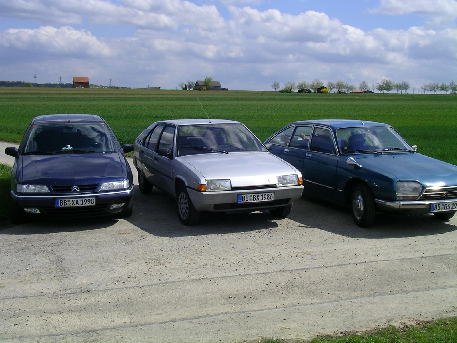

ich hatte ihn mal als Automatik,  ein 86er - und war echt erstaunt wie viel Lärm wenig Leistung machen kann :-)
Der Vergleich ist natürlich etwas unfair und kinkt ein wenig, aber Peugeot 205 Diesel und vor allem 405 turbodiesel, die ich beide lange Zeit fuhr waren dagegen flüsterleise.
Betraf aber nicht nur den BX;   unter meinen 205 Peugeot hatte ich zwischen 3 Dieseln auch einen XS,  ich glaube 1.4 Liter,  79 PS.   Der war auch deutlich lauter als die Diesel und klang vor allem schrecklich.
Den BX hab ich dennoch geliebt....
Hätte hätte Fahrradkette ich nie weggeben sollen :(

Ja, der Zustand von dem BX war toll... Ich habe es übrigens auch lange bereut, dass ich nicht behalten hatte.
