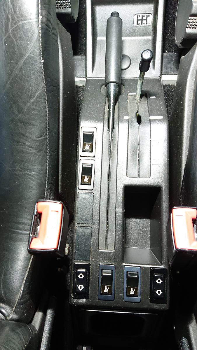

3. Januar 20206 J. Ersteller So, mal wieder was neues von der alten Französin, nämlich Sitzheizung auf den beiden vorderen Sitzen damit es im Winter schön kuschelig ist...
3. Januar 20206 J. Ich muss echt mal schauen, dass ich nen zweiten Schalter finde. Gesendet von meinem LYA-L29 mit Tapatalk
3. Januar 20206 J. Ersteller vor 4 Minuten schrieb ACCM Jelle: Ich muss echt mal schauen, dass ich nen zweiten Schalter finde. Gesendet von meinem LYA-L29 mit Tapatalk Wende Dich an @BX 19 GTi, der hat eine Bezugsquelle für diese Schalter. Gibt aber nur noch gebrauchte, den letzten NOS siehst Du im Bild links...
3. Januar 20206 J. Hast du die Heizung mit Carbonmatten realisiert? Gesendet von meinem LYA-L29 mit Tapatalk
3. Januar 20206 J. Ersteller Ja, die guten aus China... Haben in meinen alten TZ-Sitzen ewig gehalten, mit denen in den 16V-Sitzen bin ich auch sehr zufrieden. Die im TRS hab ich noch gar nicht wirklich getestet heute...
3. Januar 20206 J. Ich bin ja echt versucht, die Matten auch in meinen C5 zu pfriemeln, statt am serienmäßigen Draht herumzuflicken (den der Vorbesitzer schon in weniger als 45000km kaputtgesessen hat - wog wahrscheinlich etwas mehr als ich). Wenn nur das Leder nicht mit dem Polster verklebt wäre...
3. Januar 20206 J. Ersteller Fast wie bei mir, nur sitzt der Schalter für vorne rechts bei mir in der Beifahrertür damit der Beifahrer trotz Mittelarmlehne gut drankommt...
