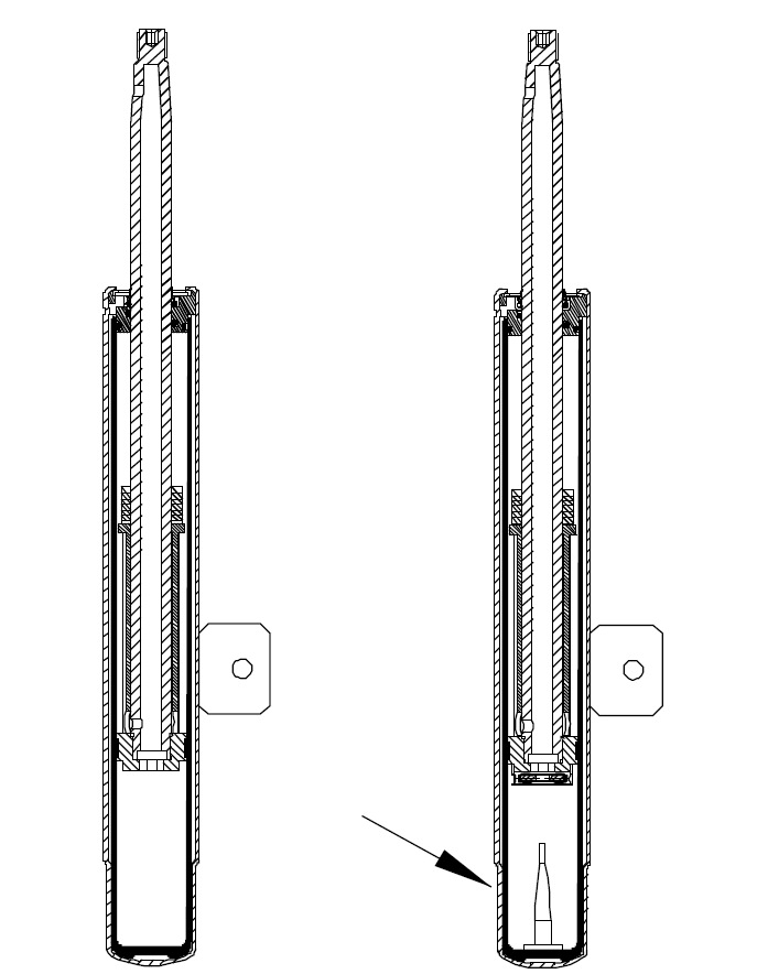

26. Oktober 201610 J. vor 10 Minuten, Dieseltourer sagte: Wie soll ein vermutlicher hydraulischer Anschlag aussehen? So:
26. Oktober 201610 J. Das ist aber ein alter Federzylinder. Beim aktuellen C5 (hier eben) sieht das anderes aus. Da tritt die Kolbenstange nach unten aus dem Zylinder und das Zylinderrohr hat oben bis zur Einmündung in den Teller der Federbeinlagerung keine Einbauten. Bearbeitet (26. Oktober 201610 J. von Dieseltourer)
26. Oktober 201610 J. vor 17 Minuten, Dieseltourer sagte: Das ist aber ein alter Federzylinder. Beim aktuellen C5 (hier eben) sieht das anderes aus. Da tritt die Kolbenstange nach unten aus dem Zylinder und das Zylinderrohr hat oben bis zur Einmündung in den Teller der Federbeinlagerung keine Einbauten. . Bearbeitet (26. Oktober 201610 J. von jozzo_)
