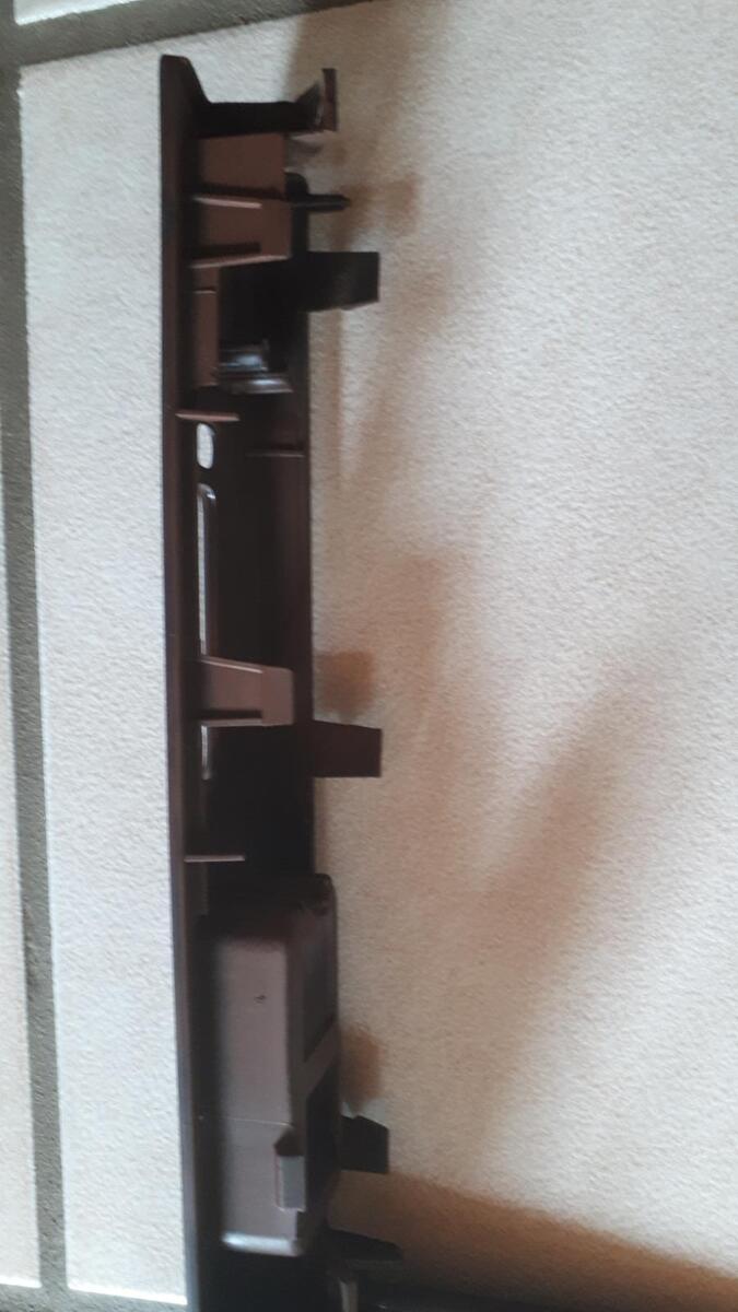

Hallo, habe mal ein paar Bilder der Leiste gemacht, Dort siehst Du evtl. die Schrauben- und Haltepunkte.
Viel Erfolg.

Tausend Dank euch beiden für die Bilder. Wenn ich das richtig sehe, müssen die beiden mittig platzierten Schrauben von der schwarzen Abdeckung der Uhr auch raus. Die hatte ich nämlich nicht entfernt...
vor 23 Minuten schrieb Xantia-Harald:
@silver696
@Uwe Kügler
Ja stimmt, bei mir hab ich den Halter der Uhr abgebaut, am fummeligsten ist der Stecker an der Uhr.
