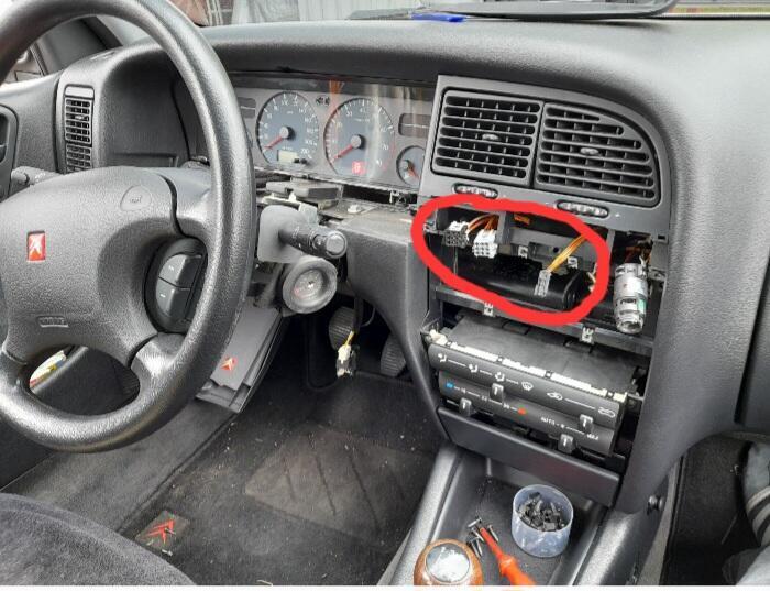

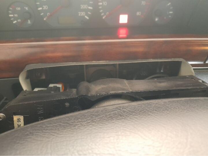

Heute den dritten Versuch unternommen und gescheitert. Alle Schrauben gelöst, aber die Leiste läst sich in Höhe des Klima- und Warnblinklichtschalters nicht abnehmen - die Sockel der beiden Schalter sitzen so fest, als ob sie mit Sekundenkleber festgeklebt worden sind.
Gibt es jemanden aus dem Forum, der im Raum Berlin/Brandenburg schon ein- oder mehrmals die Tachobeleuchtung beim X2 getauscht hat und sich dieser Aufgabe annehmen würde? Gegen Aufwandsentschädigung selbstverständlich. Ich bin mit meinem Latein am Ende...

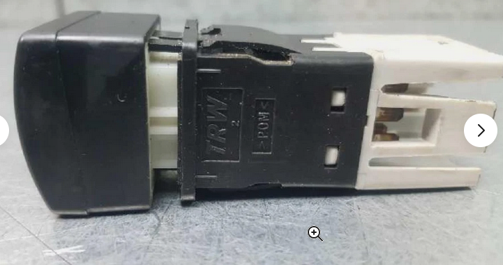

Kommst du vom Radioschacht aus an die Schalter? Der Warnblinkschalter sieht so aus:
Der sollte sich schon bewegen, wenn man die Laschen runterdrückt...
Bearbeitet ( von Kugelblitz)

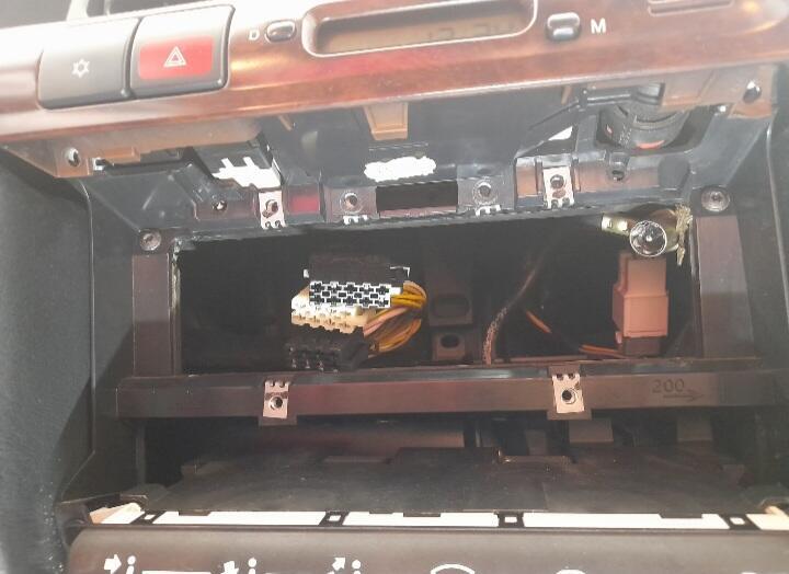

Du kannst auch oben beide Lüftungsgitter seitlich drücken - rausclipsen und dann mit den kleinen Inbußschrauben den Rahmen ausbauen schafft Platz
vor 2 Stunden schrieb Kroack:
Trau ich mich nicht. Einmal habe ich beim Versuch, das Lüftungsgitter rauszuclipsen, selbiges geschrottet..

Hallo, die Schalter können beim Ausbau in der Leiste drin bleiben. Die Leiste kann man ein gutes Stück mit allen Kabeln vorziehen. Dann kann man die Stecker von den Schaltern lösen. Vorsicht das Kabel für den Lüfter ganz rechts ist kurz. Der Stecker nicht direkt am Lüfter.
Was ist wenn wirklich jemand die Leiste unten an den beiden Schraubpunkten unter der Uhr angeklebt hat? Oder durch Hitze (sieht auf dem Bild leicht so aus) sich verformt hat und klebt?
vor 15 Minuten schrieb Uwe Kügler:
Die Leiste lässt sich mit den Kabeln um maximal einen Zentimeter herausziehen. Wenn sie tatsächlich festgeklebt ist (und das ist meine größte Befürchtung), bleibt ja eigentlich nur die Option, sie mit Gewalt rauszubrechen und eine andere gebrauchte zu verbauen. Das Problem bleibt aber, dass ich die Stecker nicht abgetrennt bekomme.
