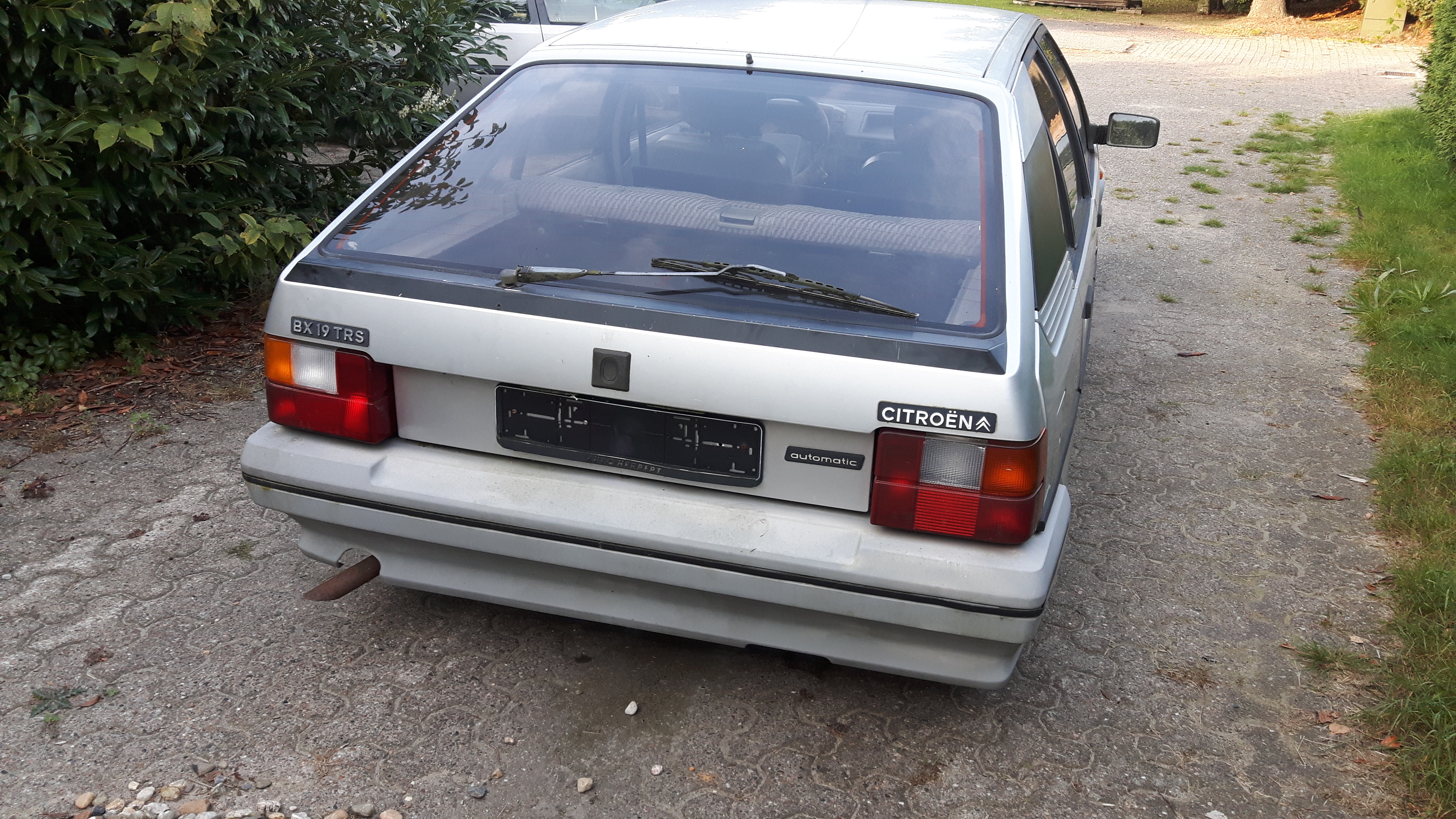

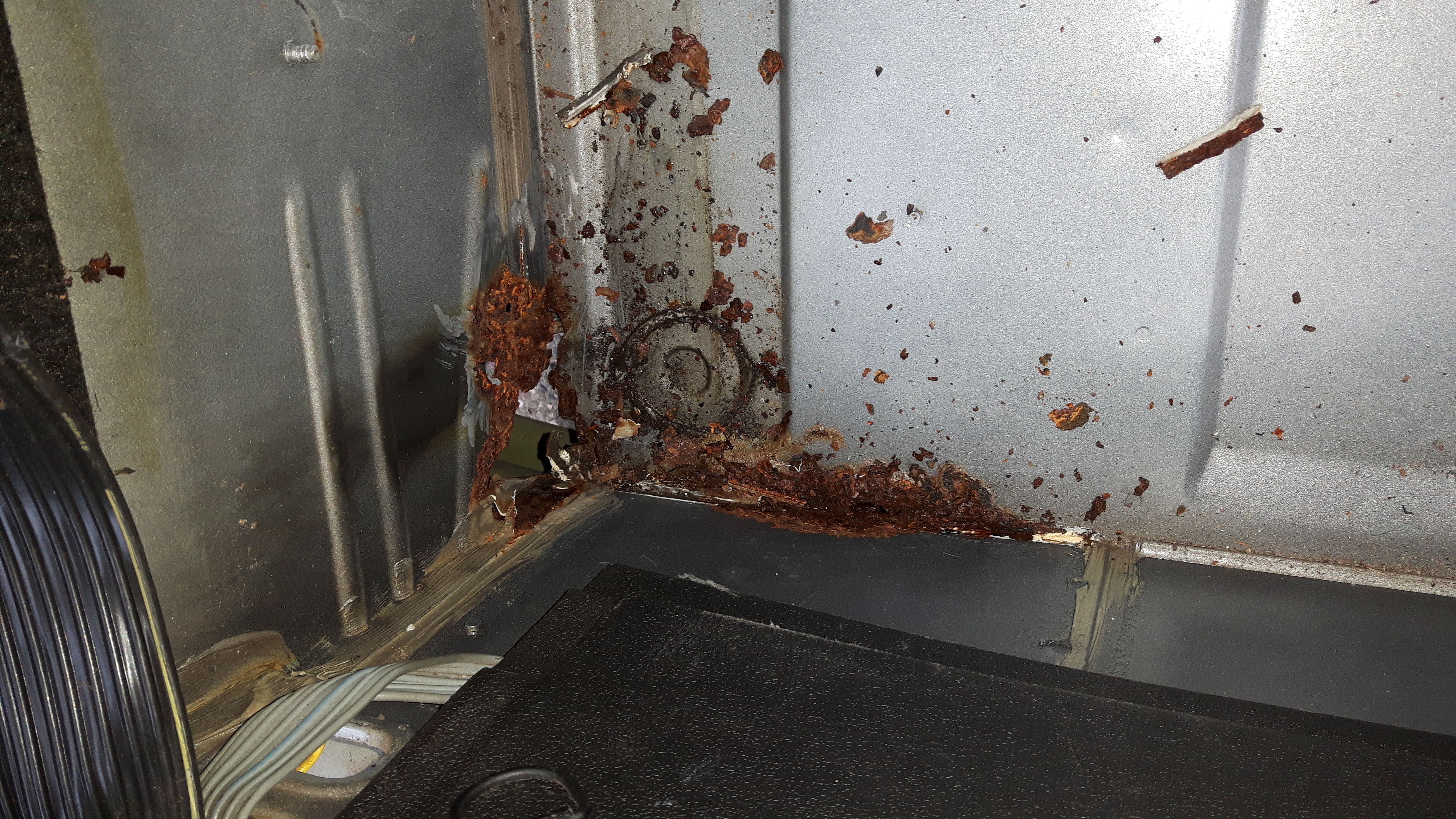

Es geht munter weiter. 6 Tage nach der Tour nach Frankreich ging es heute mit dem BX nach Neumünster. Ein eBay-Blindkauf für unter 300€ der sich blechmäßig bislang exzellent zeigt. Nur die Kofferraumecke auspuffseitig ist etwas morsch, der Rest top. 81tkm, seit 2006 stillgelegt. Scheckheft bis 2000 bei 60tkm lückenlos.

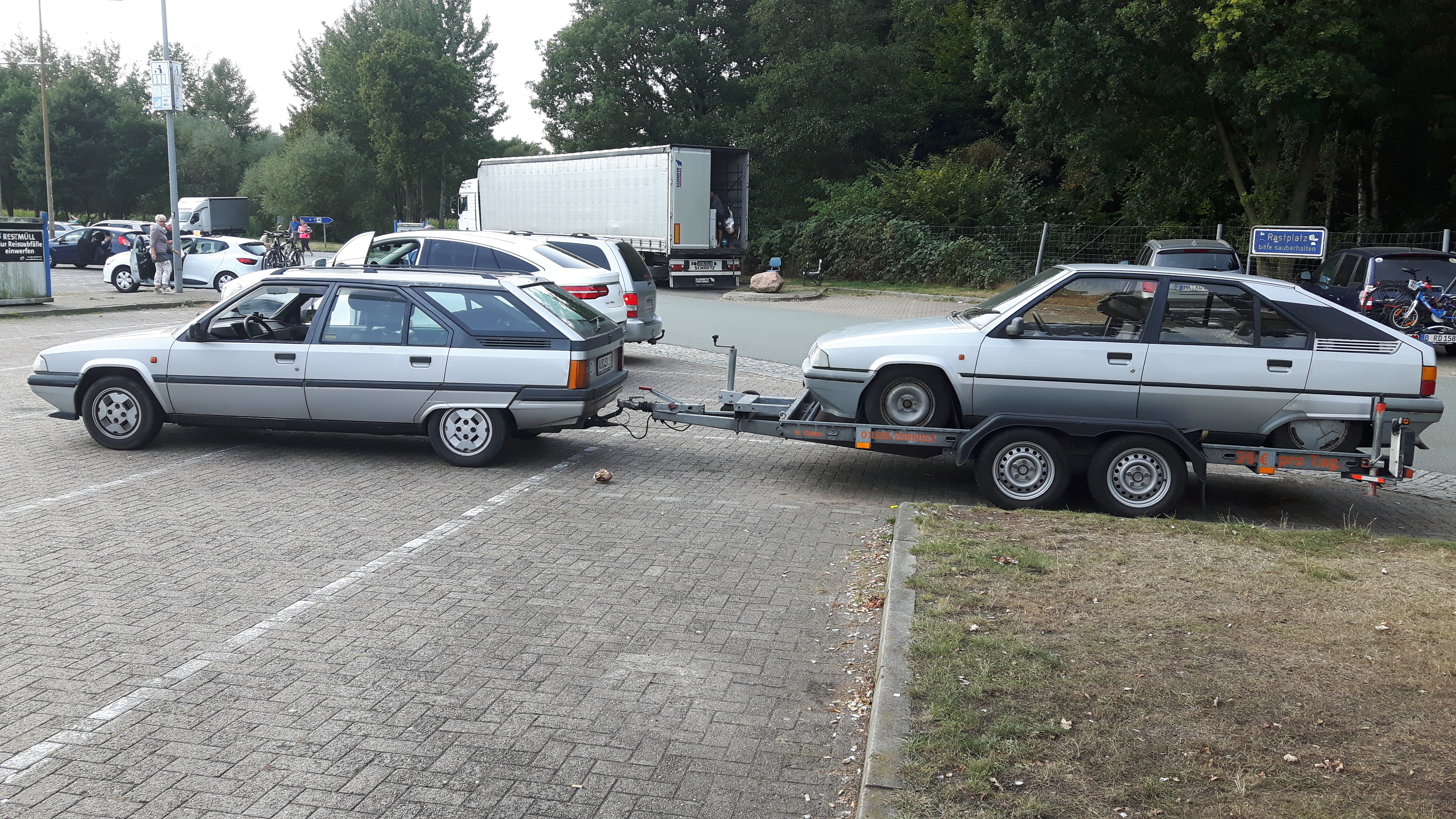

So ein Bild habe ich auch mal "geliefert": Vorne ein BX Break mit 1600 ccm und seinen sagenhaften 88PS und hinten drauf ebenfalls ein BX Break als Saugdiesel. Das war eher eine Tortur als eine Tour! Sicher war die Fuhre hoffnungslos überladen. Zum Glück ließ die HP sich nichts anmerken....
Bearbeitet ( von gastposter)
In diesem Fall hat das Zugafahrzeug noch viel sagenhaftere 69PS aus immerhin 1905cm³ Hubraum kombiniert mit dem lang übersetzten Getriebe vom TurboD. Braucht zwar etwas um in Schwung zu kommen, trotzdem reichte es am Ende für gute 80km/h Durchschnittsgeschwindigkeit bei einem Verbrauch von 7l/100km (50% der Strecke mit leerem Trailer).

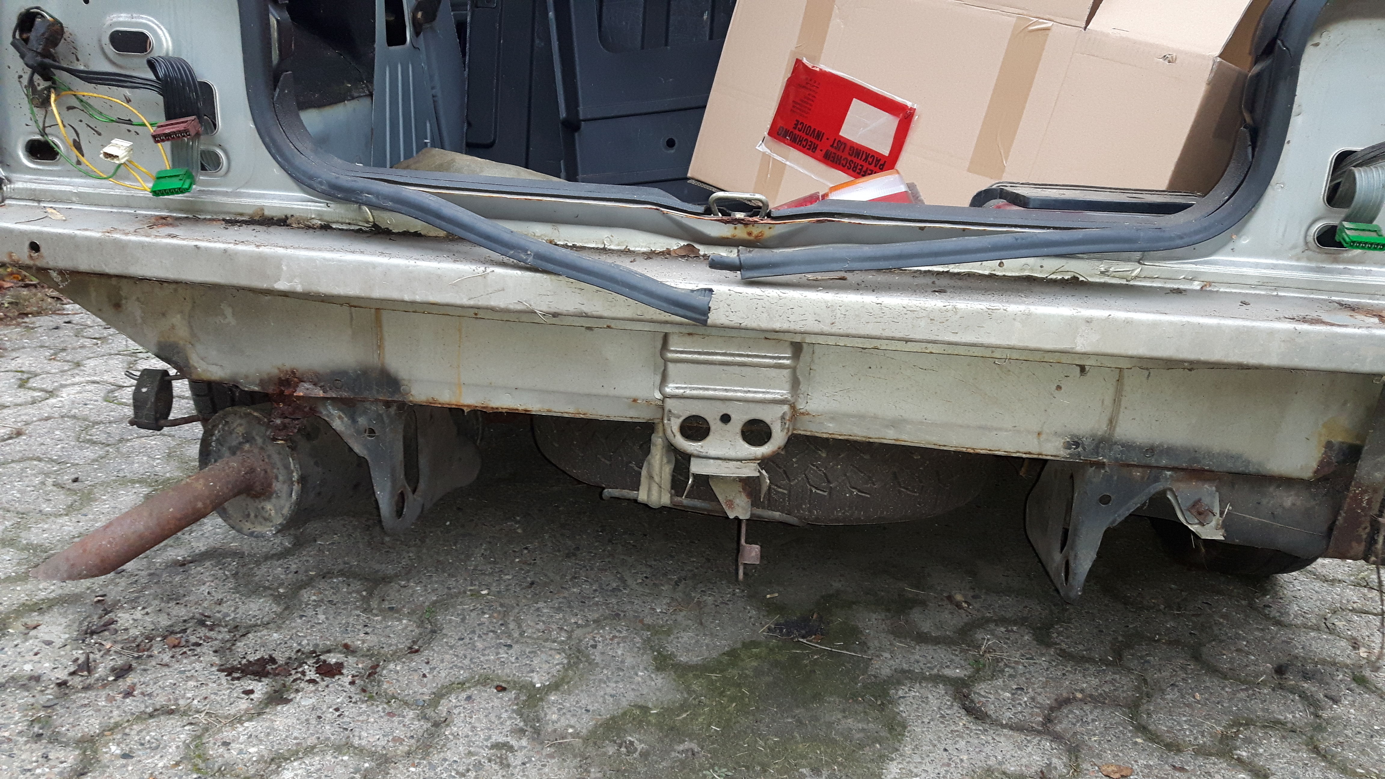

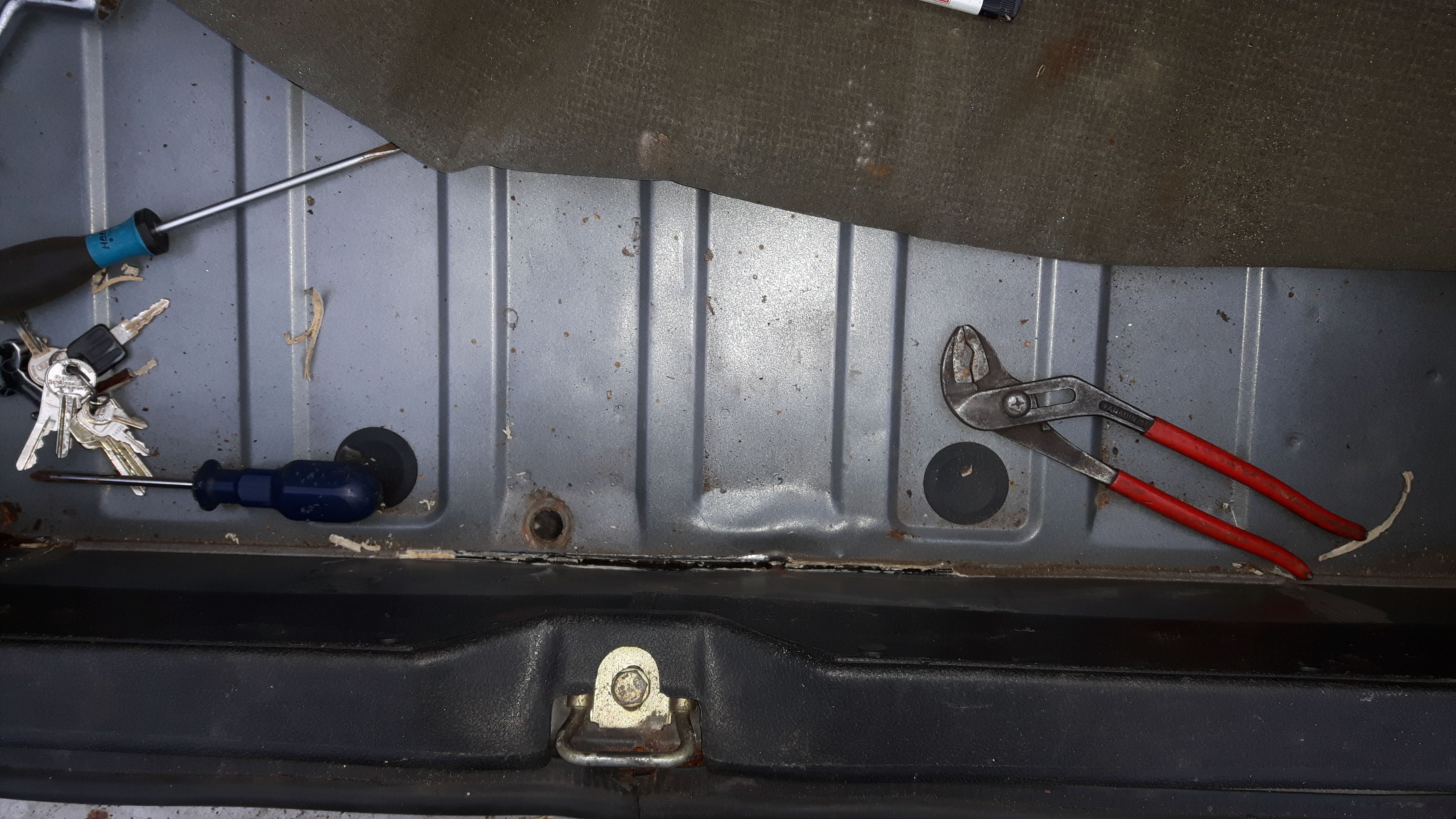

Heute habe ich schon mal das Heck freigelegt, die typische Ecke am Auspuffhalter ist durchgerostet,ansonsten hat der Rost bislang nicht genagt. Dazu kommt noch ein leichter Unfallschaden der die unteren Halter des Stoßfängers abgerissen und den Kofferraumboden leicht nach oben gewölbt hat. Die Halter sind relativ unwichtig und das Blech war mit Holzklotz und Vorschlaghammer schnell gerichtet. Rost war dort nicht zu finden,da muß nur neu versiegelt und dann konserviert werden.
