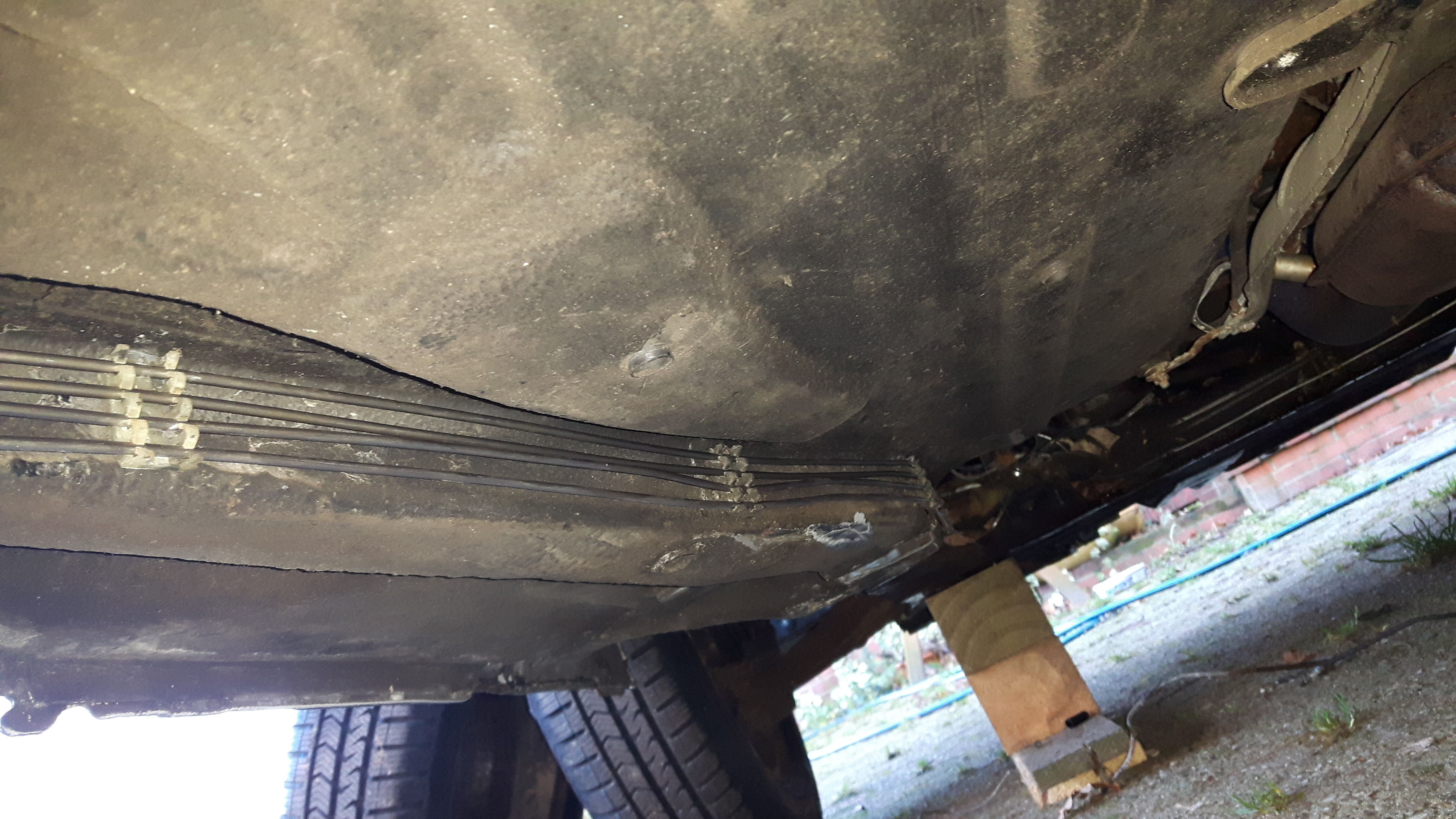

Der neue Tank ist schon lange da und der gelöcherte Tank wurde letztes Wochenende mal eben schnell ausgebaut, da kamen auch schon die nächsten Baustellen zum Vorschein. Die 4 Hydraulikleitungen nach hinten die im mittleren Bereich noch vertrauenserweckend aussehen sind hinter dem Tank und über der Achse doch arg vergammelt. Ersatz in Edelstahl liegt dank JohnB bereits in der Garage und die Hinterachsschrauben links sind auch schon gelöst. Am Wochenende schaffe ich es dann hoffentlich die ca. 13m Leitung zu verlegen und den Tank wieder einzubauen. Bleibt zu hoffen dass der hintere Höhenkorrektor nach dem Tausch einer Manschette auch endlich dicht bleibt.

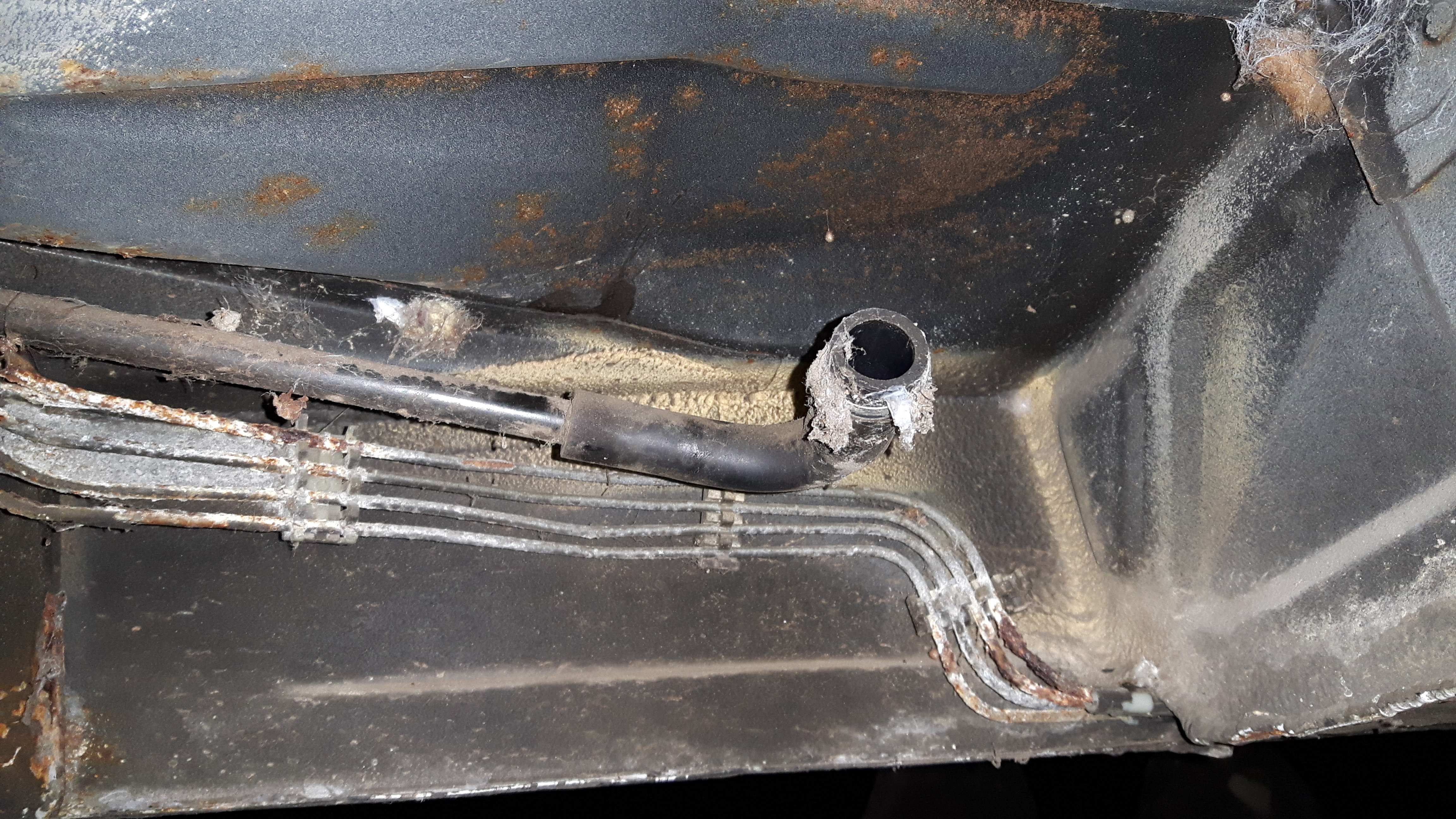

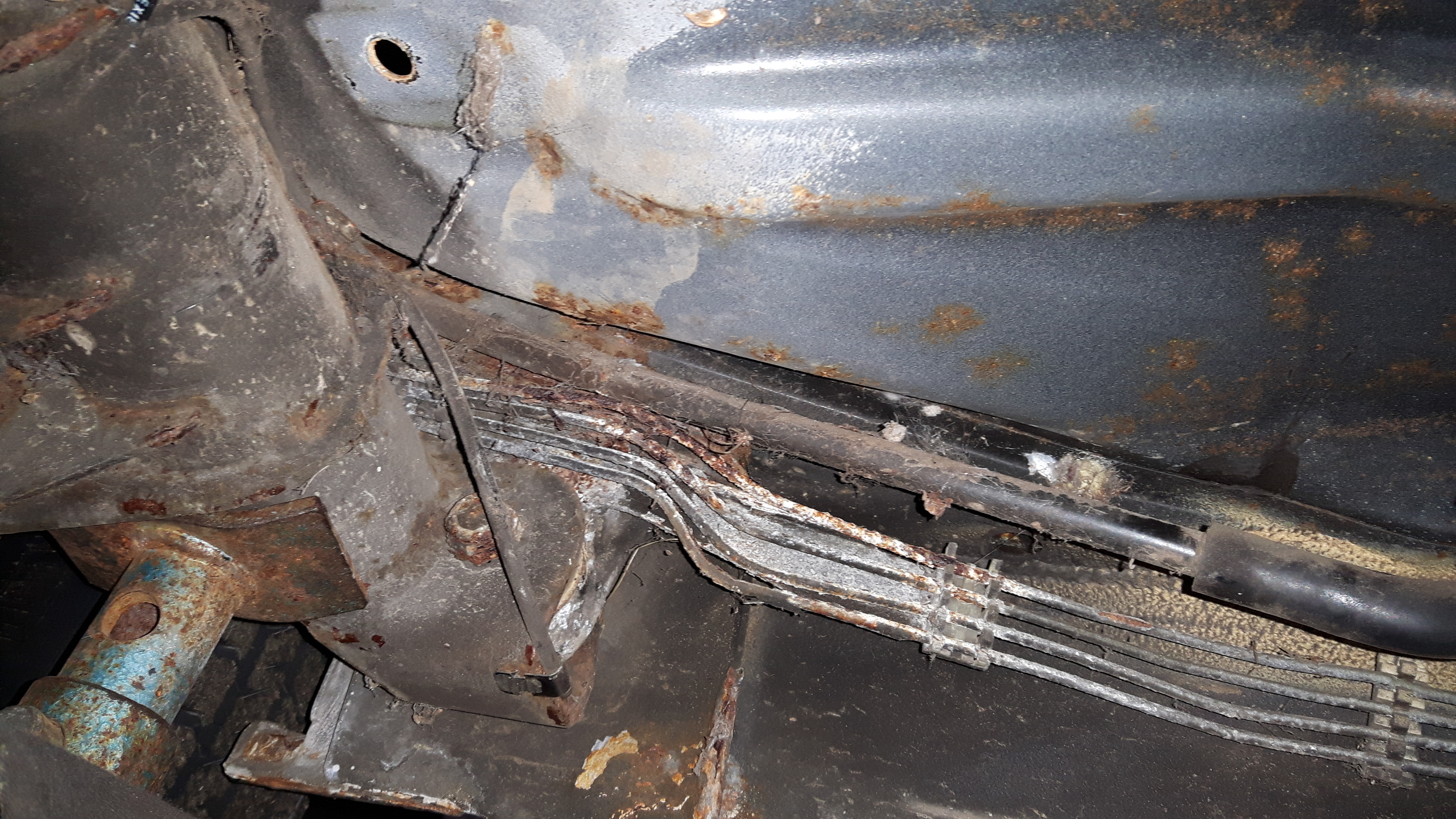

Gestern war Basteltag. So sah es vor einer guten Woche nach der Demontage des Tanks aus:
J90X
3tEh

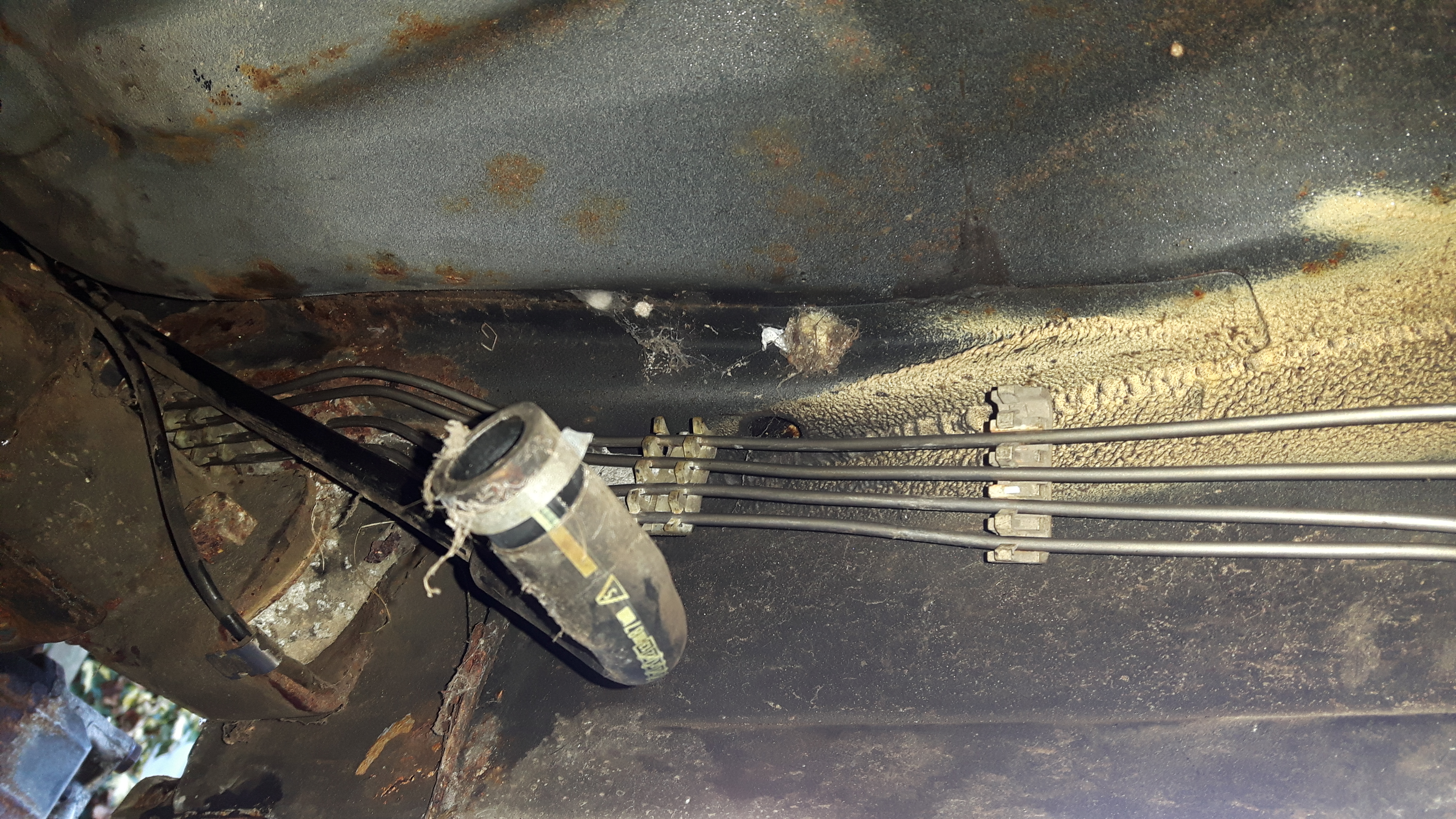

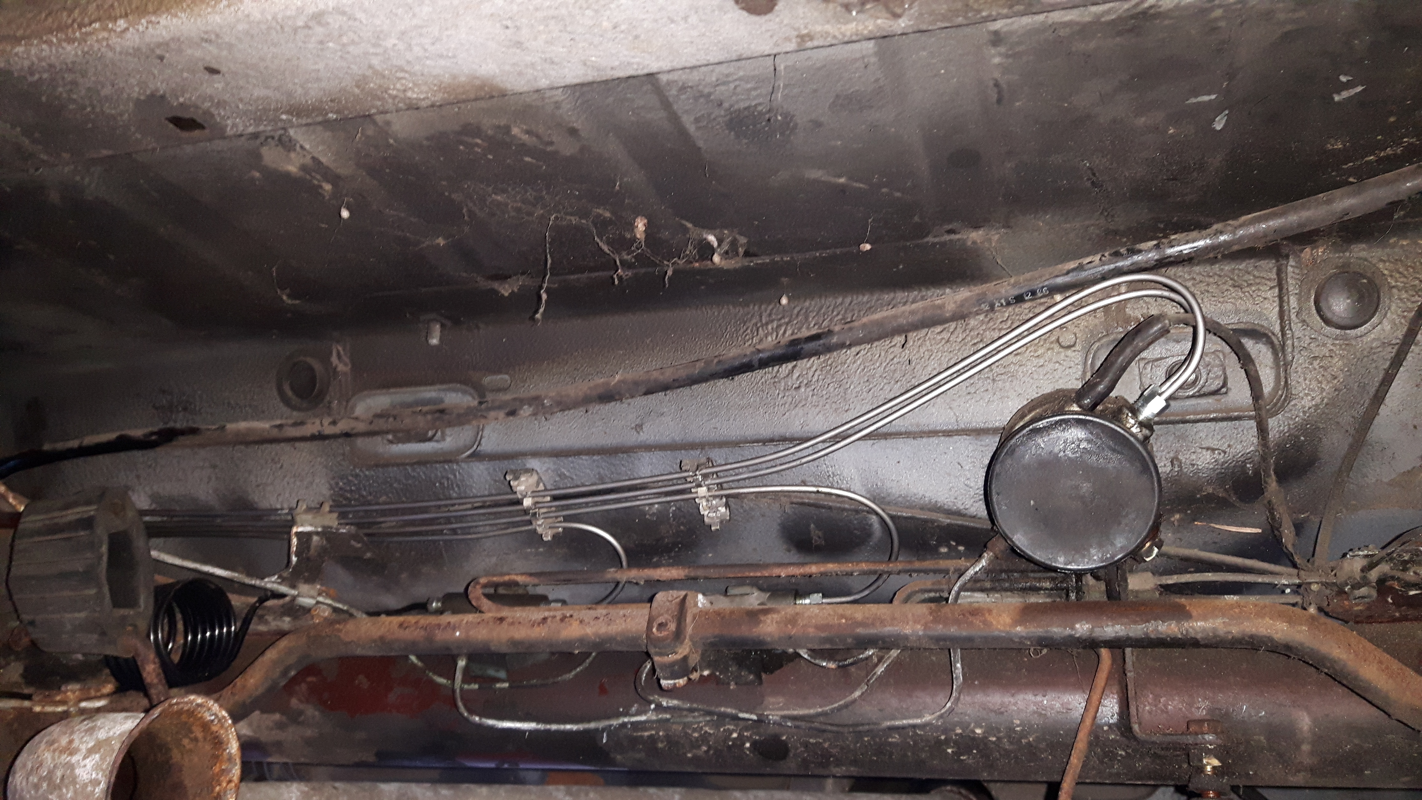

Heute sieht das schon viel besser aus:
PcKF
4BRG
p9Ti
Der neue Tank ist auch drin, Stellen an der Karosserie die man später nicht mehr erreicht sind mit FluidFilm behandelt. Er rollt wieder, fehlen noch die Karosseriearbeiten und etwas nerviger Kleinkram wie Tachobeleuchtung und streikender Wischermotor.
J90X
3tEh
Das ist echt zum Fürchten!!! Ich frage mich gerade, wie die Leitungen wohl bei meinem BX aussehen?!

Insgesamt doch ein größeres Projekt, meine Anerkennung!

Angesichts des Zustandes der Leitungen war es aber auch ganz gut, die richtig schlimmen Stellen wären sonst unentdeckt geblieben. Und für die saubere Verlegung kann ich nur empfehlen den Tank auszubauen, das vereinfacht die Sache erheblich.

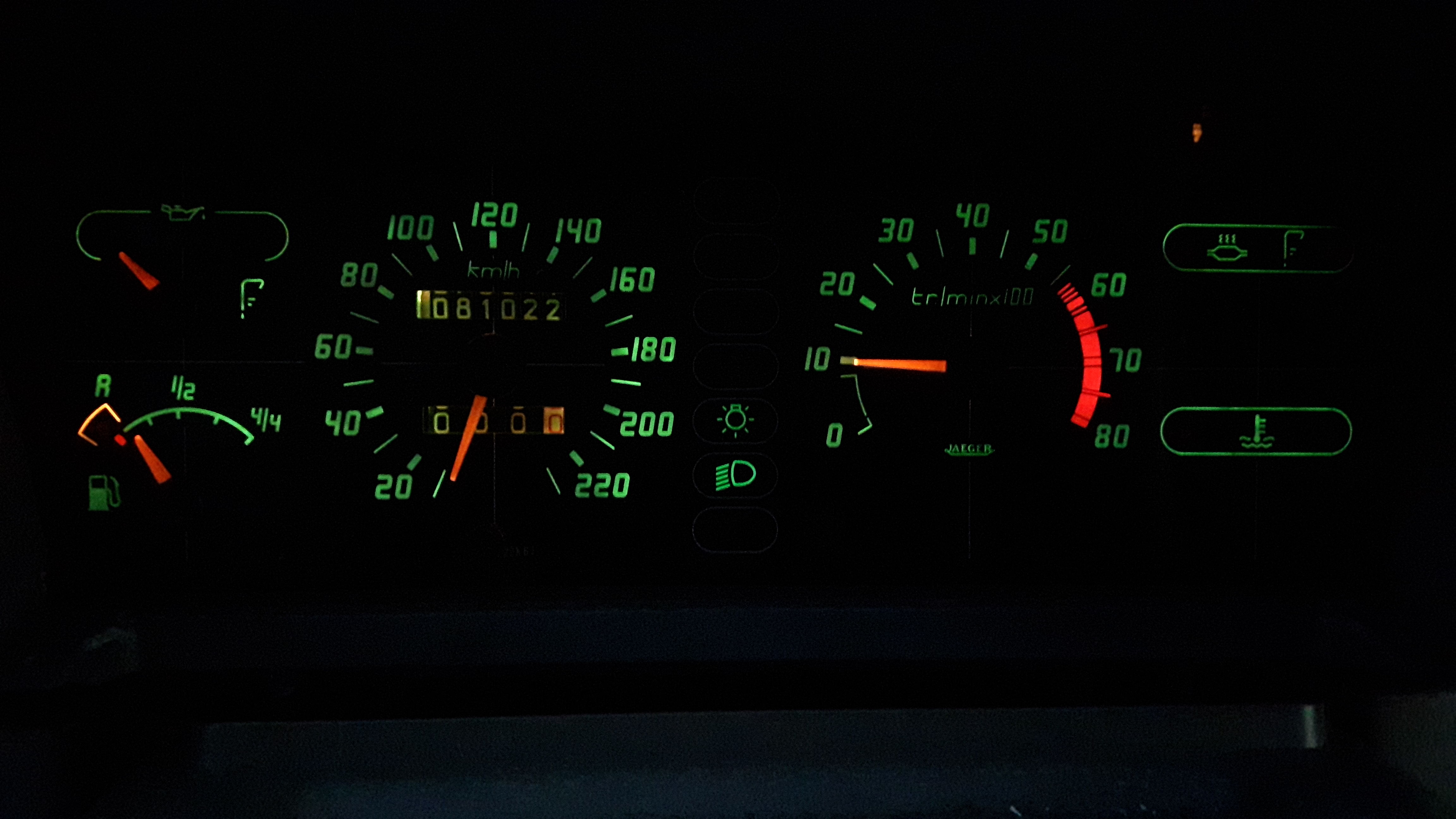

Die Beleuchtungdes JAEGER-Kombiinstruments geht nun auch wieder...
bCHA

Zu den Leitungen, bei unserem Break sind die langen im allgemeinen nach bald 490'000 km noch ok (die hinteren Brems- und Federungsleitungen haben wir bereits selbst gemacht und ersetzt), aber eine der langen war über dem Tank auf ca. 10 cm angerostet, also sitzt jetzt eine Schneidringverbinder-Reparatur dort.

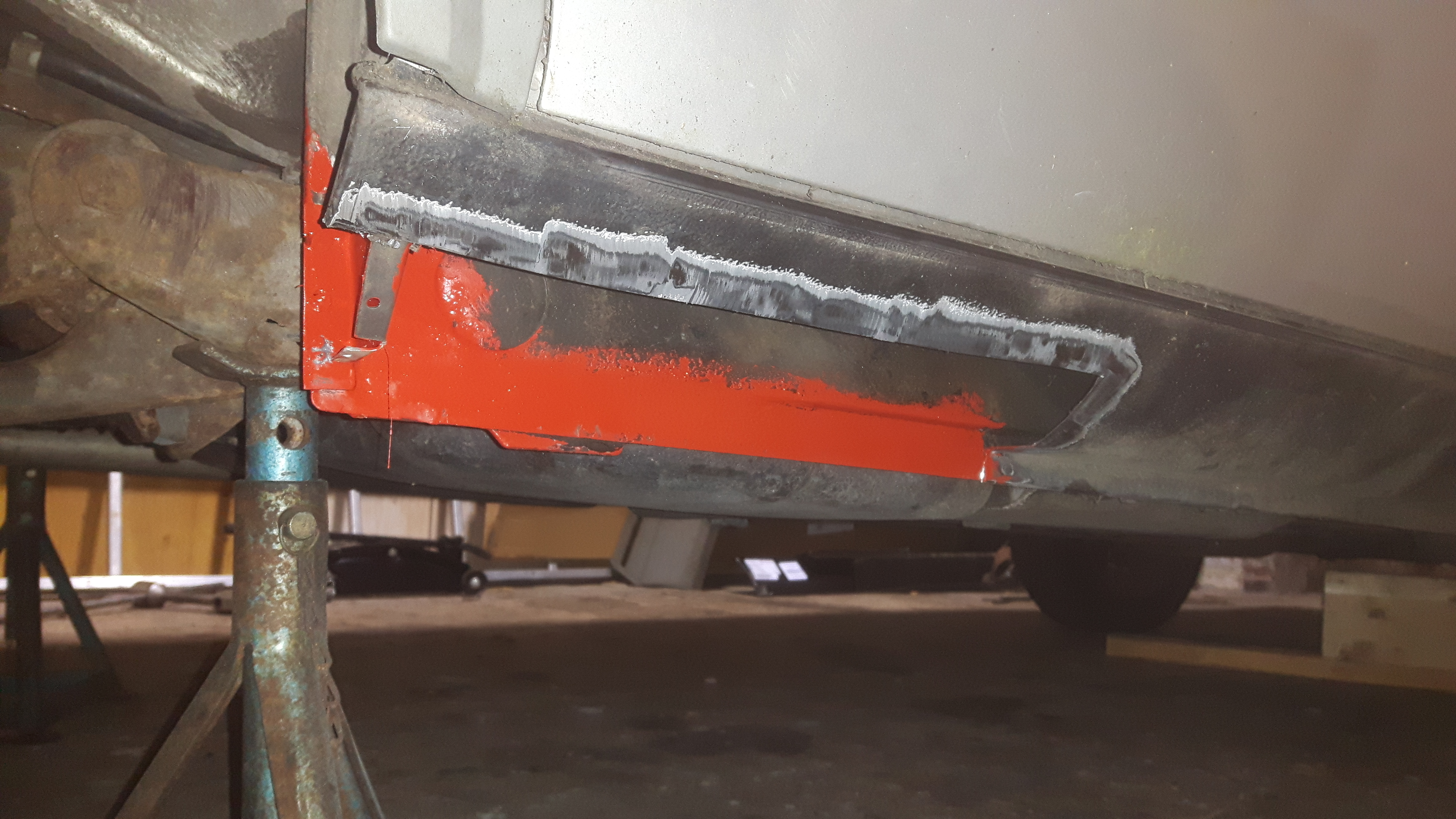

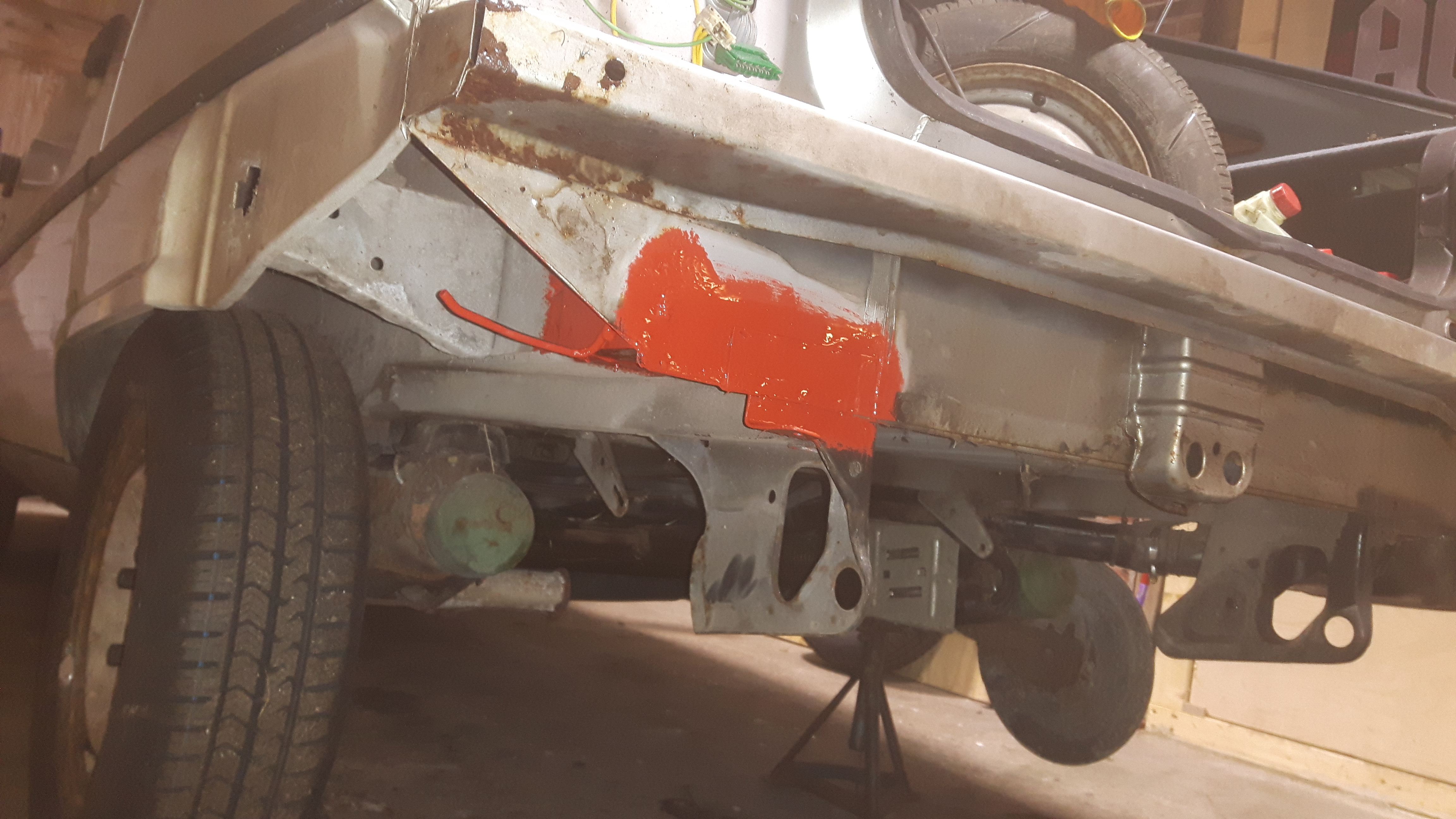

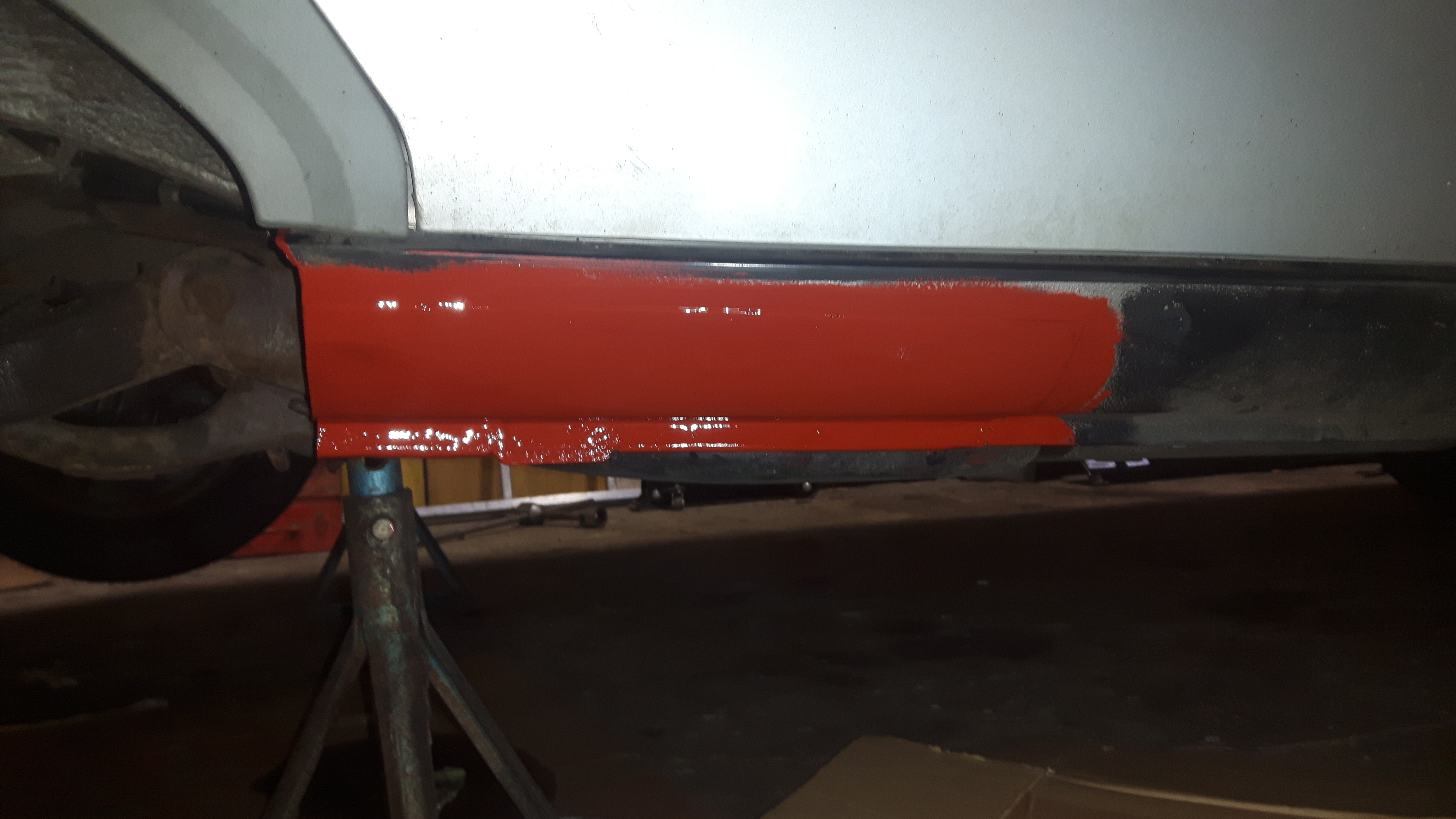

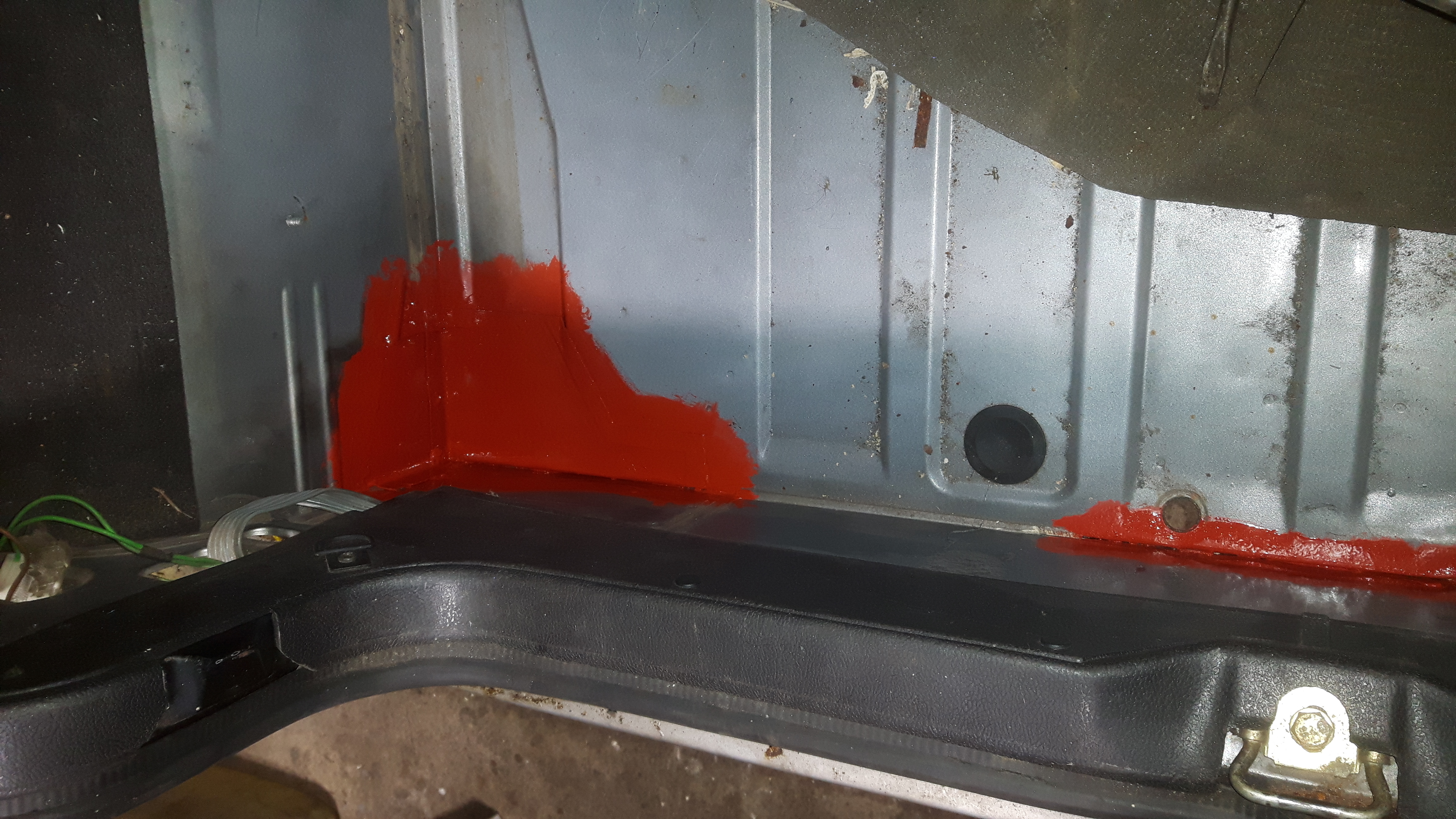

Nachdem die Technik so weit erledigt ist war jetzt Blecharbeit angesagt...
ZlqZ
Ie5r
EFL2
7YBO
Wie schauts vorne im Bereich vom Ablauf des Windlaufes aus? Ich kenne da einen BX, der hatte da ein ganz fieses Loch. Nach ein wenig Stochern im Radkasten war der Finger unter der Dämmung hinterm Amaturenbrett
Welche Farbe haben die alten Hydraulikleitungen?
Meine sind schwarz. Sind die schon geschützt?
Steht fünf Beträge weiter oben.
@Jelle Wasserkasten ist vollkommen rostfrei, hatte Waschbehäter und Gebläse komplett raus um dort gründlich sauber zu machen. Angesichts der vielen Blätter die dort lagen war ich darüber mehr als erstaunt.

Was ist das eigentlich fûr eine knallrote Beschichtung?
Frisch aufgetragene Rostschutzfarbe...
