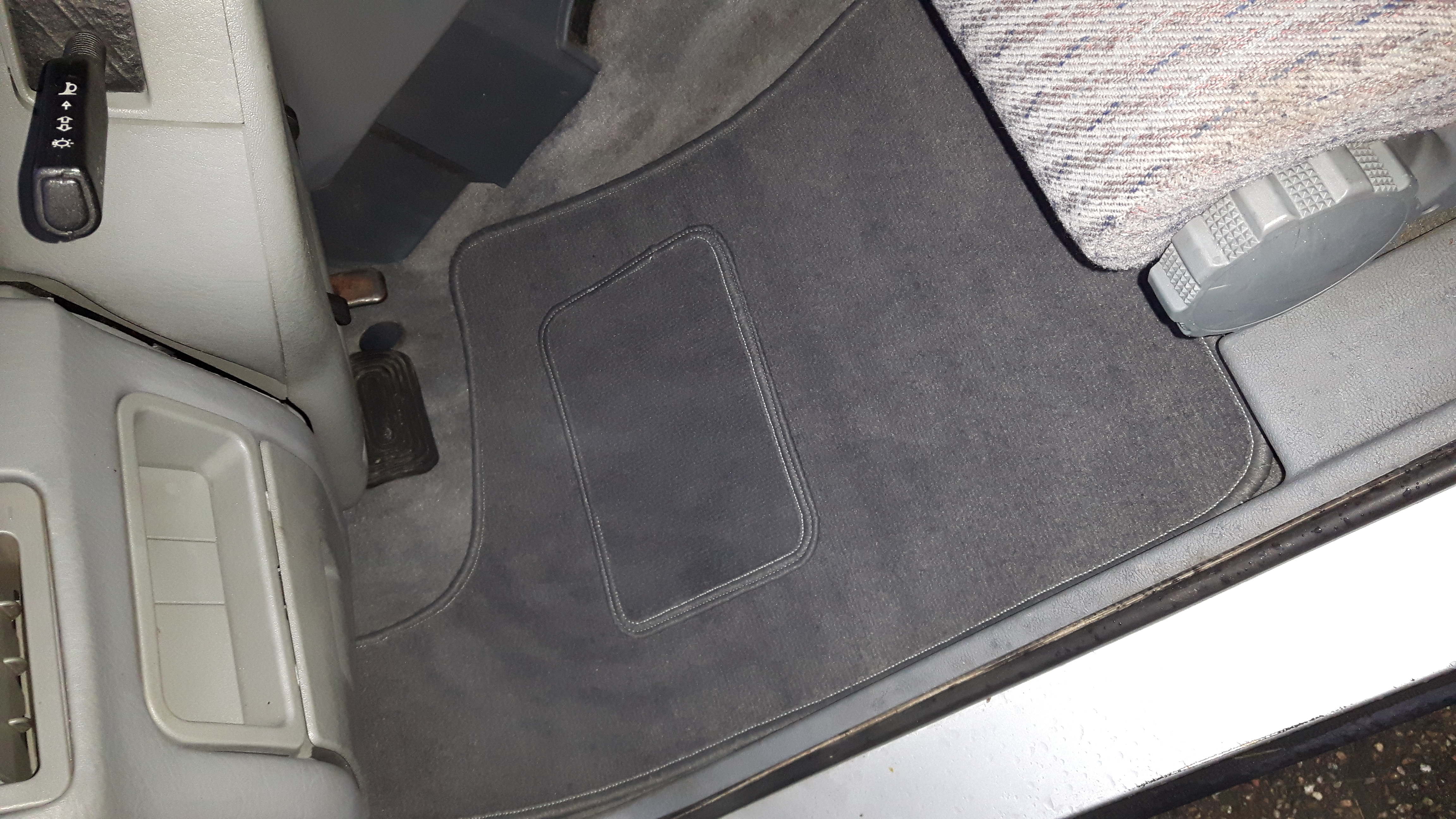

Er ist wieder da... Keilriemen nachgespannt und das nervig quietschende Gebläse (das sich auch nicht mehr abschalten ließ) ersetzt. Morgen bei Tageslicht bekommt er noch eine Durchsicht nach nunmehr gut 700km.
Passend zum gereinigten Innenraum gab es noch hellgraue Paßformmatten, 3teilig wie die Originalen.
oeKN
Schick,  wo geht bei es die Matten?
Schick, die liegen und meinen auch [emoji106] [emoji3]
Schick, ich lieben Dialog so.
Die Fußmatten gibt es bei www.baer-autofussmatten.de . Die Lieferung erfolgte überraschend schnell, die Paßform ist sehr gut. Zur Qualität kann ich nach 100km noch nichts sagen, aber für unter 30€ ist das vom ersten Eindruck her schon mehr als ich erwartet hatte. Der 16 TRS wird die Matten auch bekommen, allerdings eine Qualitätsstufe höher weil ich die passend zur Innenausstattung in dunkelblau haben möchte...
So sieht das komplette Set aus...
Bearbeitet ( von bx-basis)
Sehr sehr schick
