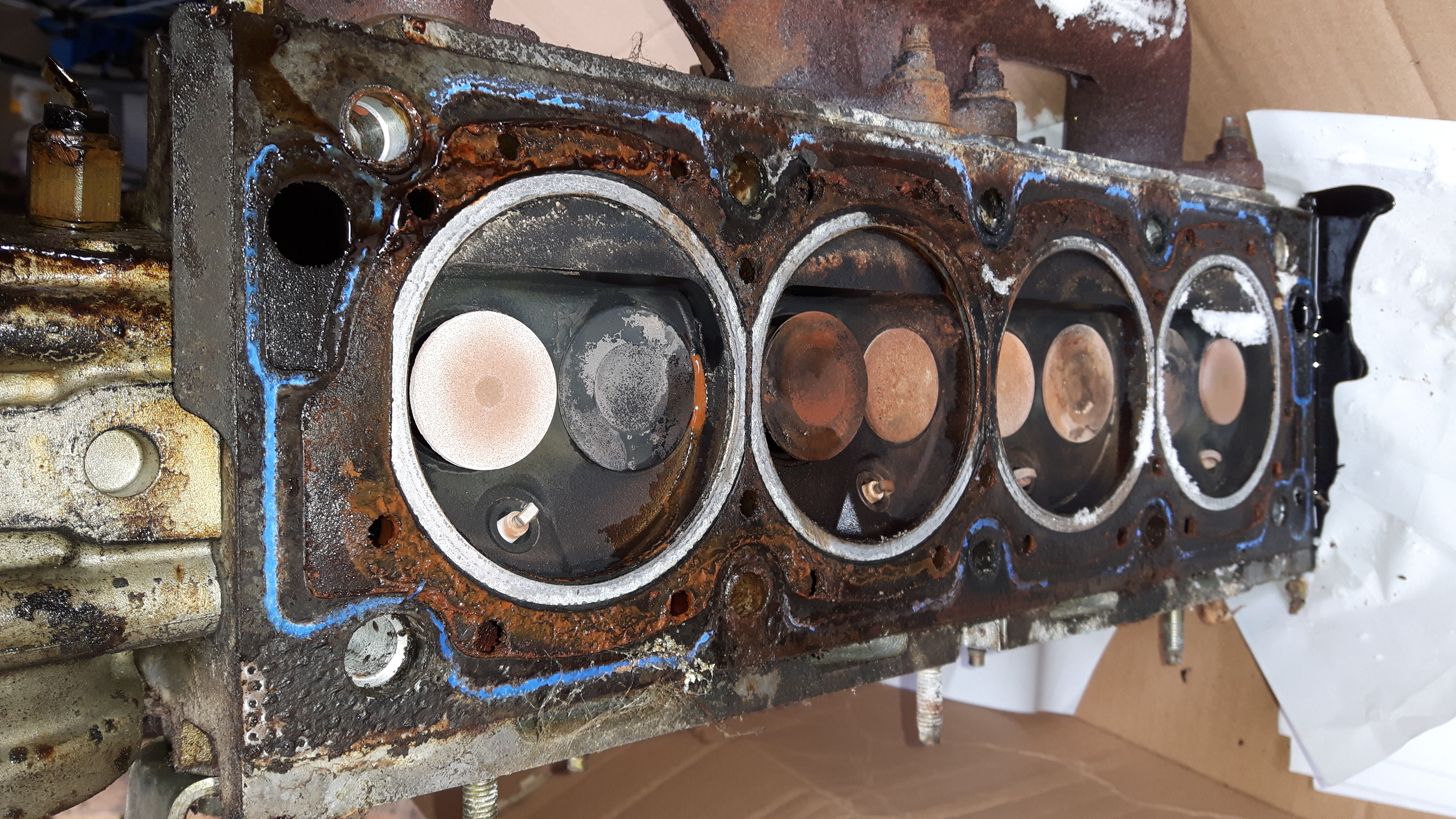

Mittlerweile liegt der Kopf in der Garage, mehr schaffe ich aber heute auch nicht mehr sonst verpasse ich den 1. Stammtisch in Dangast... Ein paar Bilder habe ich schon von dem Elend gemacht, sind im Google-Album zu sehen dass ich weiter oben schon mal verlinkt hatte. Die Schrauben waren teilweise dick von Öl-Wasser-Schmodder umgeben und verklebt, ich denke es ist nur der langen Standzeit zu verdanken dass die Schrauben nicht festgegammelt sind. Wenn kein Wasser zirkuliert dann ist der Sauerstoff für irgendwelche Reaktionen irgendwann verbraucht und es gammelt nicht weiter fest. Jetzt wird aber alles gut, das Victor-Reinz-rundum-sorglos-Paket liegt schon bereit, danach sollte der alte XU wieder wie neu sein...
So, Kopf und Block sind sauber und die Dichtung liegt drauf - leider ist jetzt Baustopp. Der Motor hatte noch die alten Sechskantschrauben, ich hatte aber in alter Gewohnheit die Torx-Dehnschrauben geordert. Die Umrüstung ist zwar grundsätzlich machbar, nur braucht man für die Dehnschrauben Unterlegscheiben mit 8 statt 3mm Stärke.

Der BX ist seit mittlerweile gut 1 Woche wieder bei seinem Besitzer und scheint problemlos zu funktionieren. Nach der Probefahrt am Freitag kein Druck mehr im Kühlsystem, alles funktioniert wie es soll. Ein Bild von den sterblichen Überresten der Zylinderkopfdichtung möchte ich euch nicht vorenthalten...
