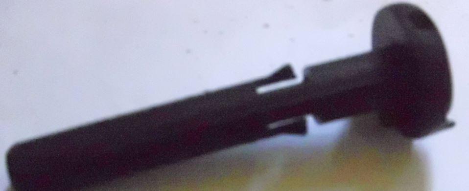

Mit der Taste sehen die von X1 so aus:
Kein schönes Bild, aber....
In der Sitzlehne sind oben 2 senkrechte Rohre angeschweißt. In dieses Rohr, mit 2 Löchern für die Rasten, ist das Plastikteil eingesteckt. Die beiden Rasten ´reindrücken und das Plastikteil ´rausziehen.
Ich bin nur ´ran gekommen als ich den Lehnenbezug abgezogen hatte.
Bevor Du da was kaputt machst, würde ich WD40 oder Ballistol zum Schmieren nehmen und dann eine große Zange mit Putzlappen unterlegt etwas stärker auf  die Taste  drücken.
Fred
Danke Fred, das Bild hilft schon mal weiter!
