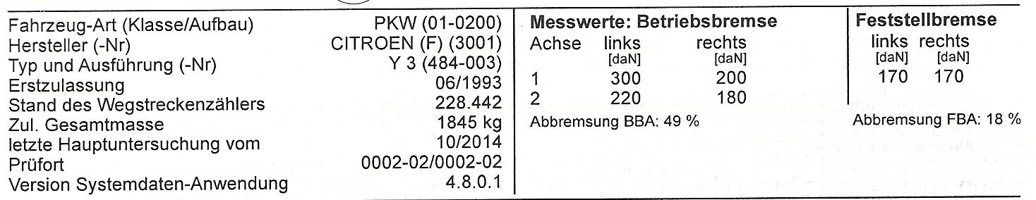

Beim Bremstest des GTÜ ist mir der XM wegen der vorderen Bremse durchgefallen. Bild der Werte hab ich angehängt.
Der Prüfer meinte zwar, evtl. Öl auf der Scheibe, weil mal wieder angeblich der Dämpfer undicht ist, nur daß da nix neues dranhängt(war mal wieder zu faul zum Putzen).
Was mich stutzig macht, Feststellbremse zieht auf den selben Sattel und Beläge, und ist absolut gleich links/rechts. Abweichung nur bei der Betriebsbremse.
Gibts da einen typischen Ansatz beim XM, wo das Problem liegen könnte? Luft im System, Sattel fest?
Unterm Fahren merk ich nichts, selbst bei getesteter Vollbremsung verzieht nichts.
Wäre die Scheibe verölt müßten eigentlich beide Werte, also Feststellbremse und Betriebsbremse, im Verhältnis gleich schlecht sein. Eventuell ist im Übertragungsweg etwas im argen, also Schlauch etc. Wenn die Fb funktioniert sollte der Kolben meiner Meinung nach freiägngig sein.

Wenn es am Kolben oder am Sattel liegen würde, dann wäre der Handbremswert auch niedriger. Dabei wird schliesslich auch nur der Kolben und der Sattel bewegt. Fällt also weg.
An den Scheiben oder den Belägen kanns auch nicht liegen, denn dann wäre der Handbremswert auch niedriger.
An der Bremsverteilung kanns auch nicht liegen, denn die ist meines Wissens nach beim Xm Vorne-Hinten.
Jetzt gibt es noch 4 Möglichkeiten.
-Luft oder Dreck vorne rechts
-Bremsschlauch bläht sich auf
-Sattel defekt ( etwas unwarscheinlich)
-ABS-Block defekt
Welche Möglickeit ist euch am liebsten, da wenig Aufwand, wenig Kosten und am ehesten der Grund ?  ;)
