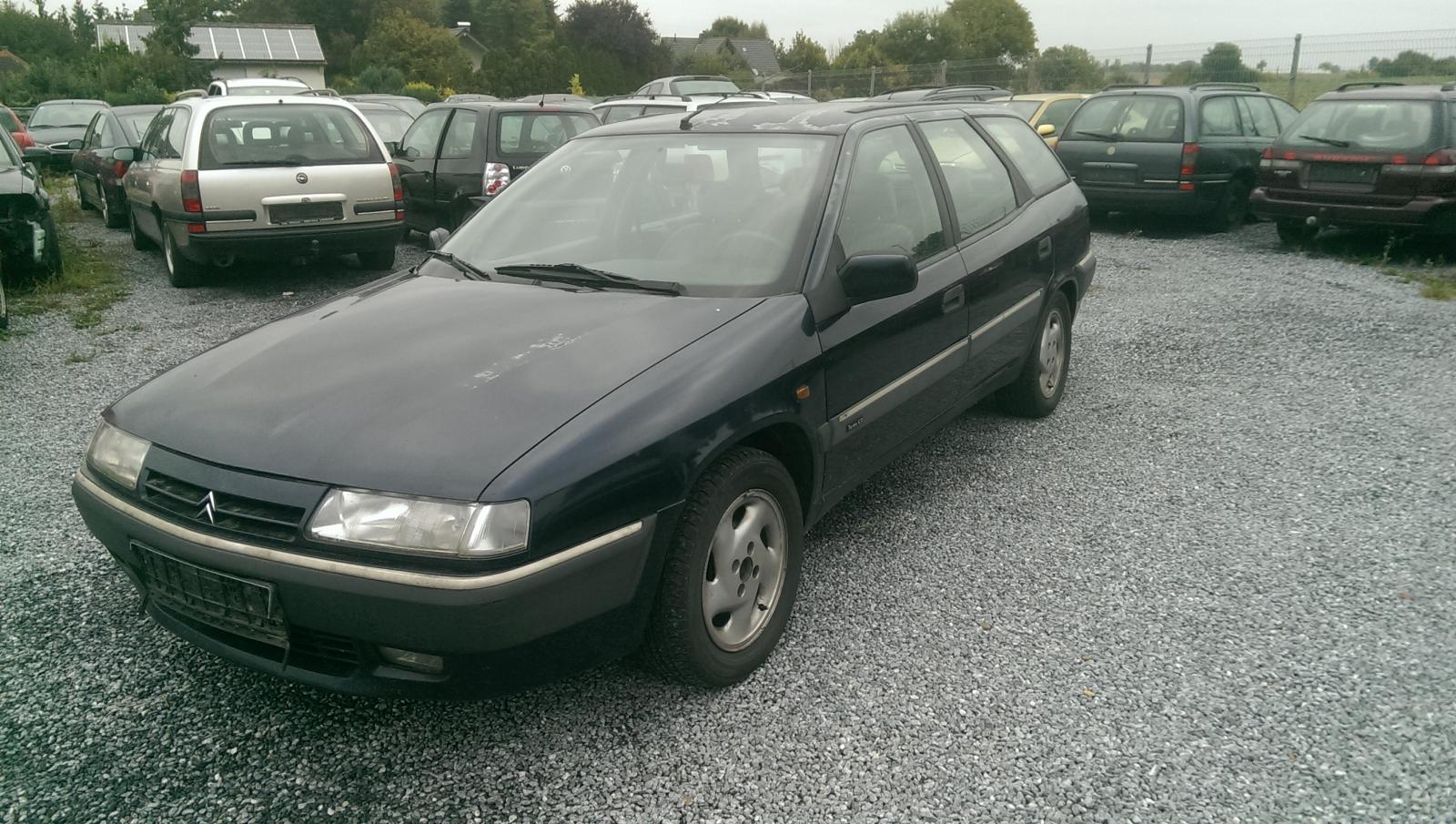

13. Oktober 201610 J. So, meine lieben..... damit der verkaufsthread nicht weiter von mir zugemüllt wird, mache ich hier mal ein neues thema auf bezüglich der "blauen mauritius" der spitzname gefällt mir irgendwie..... ich werde demnächst erstmal ein paar bilder vom jetzigen zustand hier rein posten, damit ihr wisst, um was es eig. geht.... bestandsaufnahme wird dann auch gemacht. ein wenig unterstützung von euch werde ich dann auch noch brauchen, was die findung spezieller teile angeht. liebe grüße thorsten

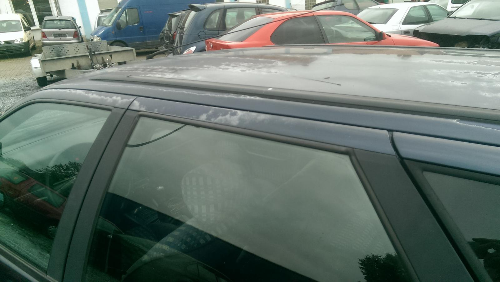

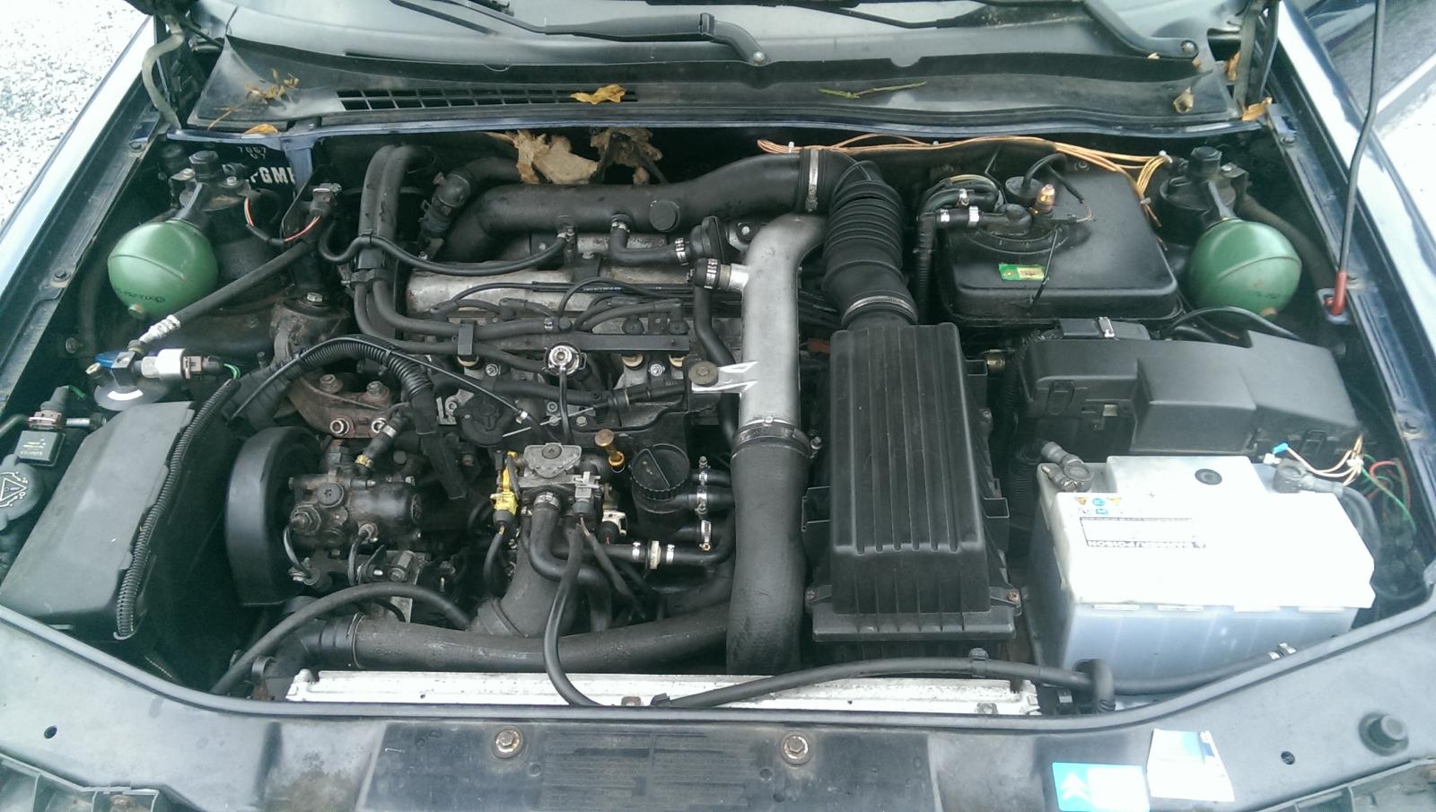

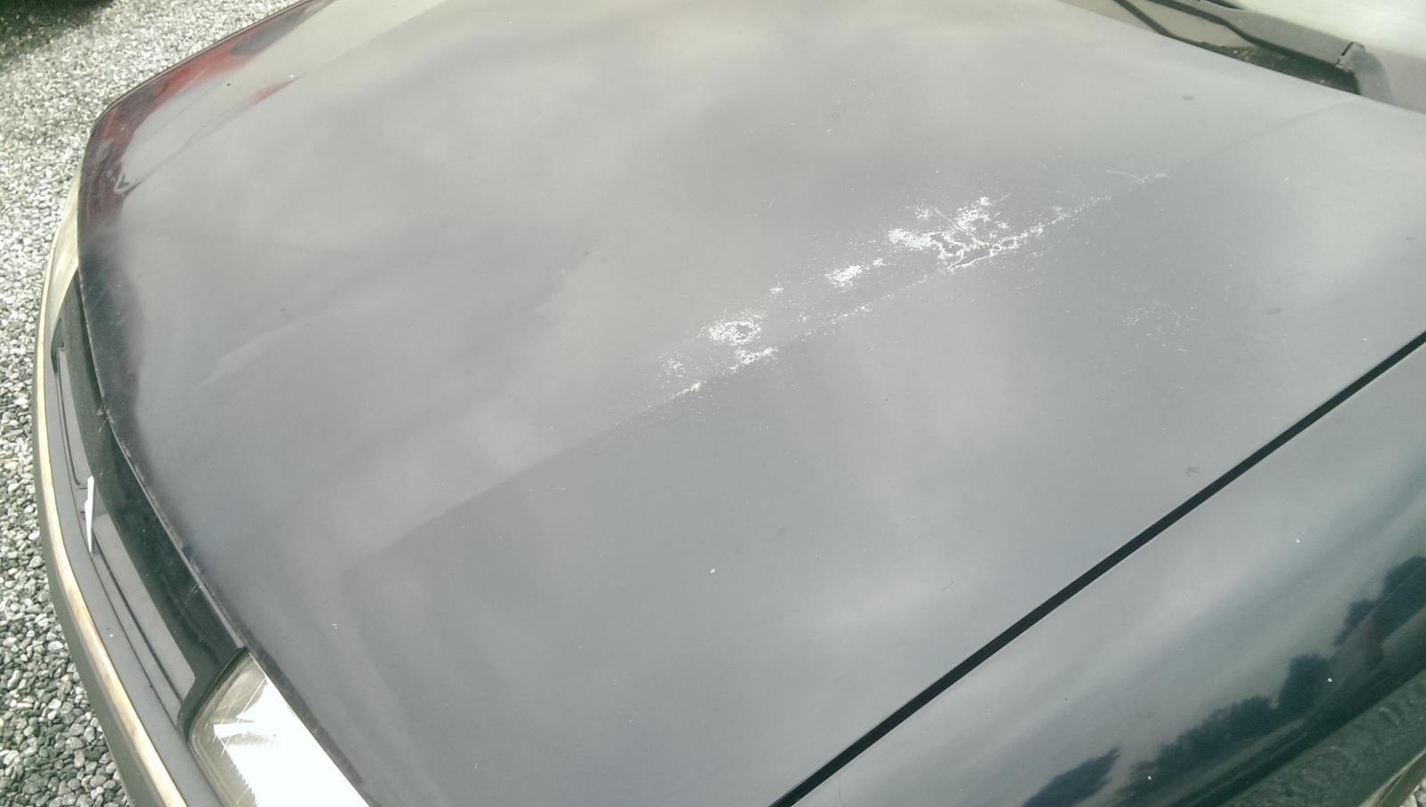

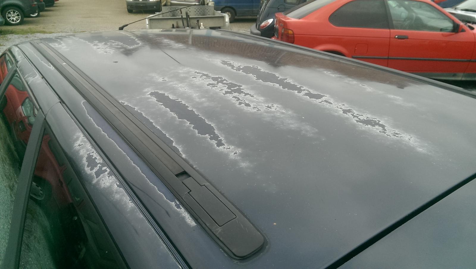

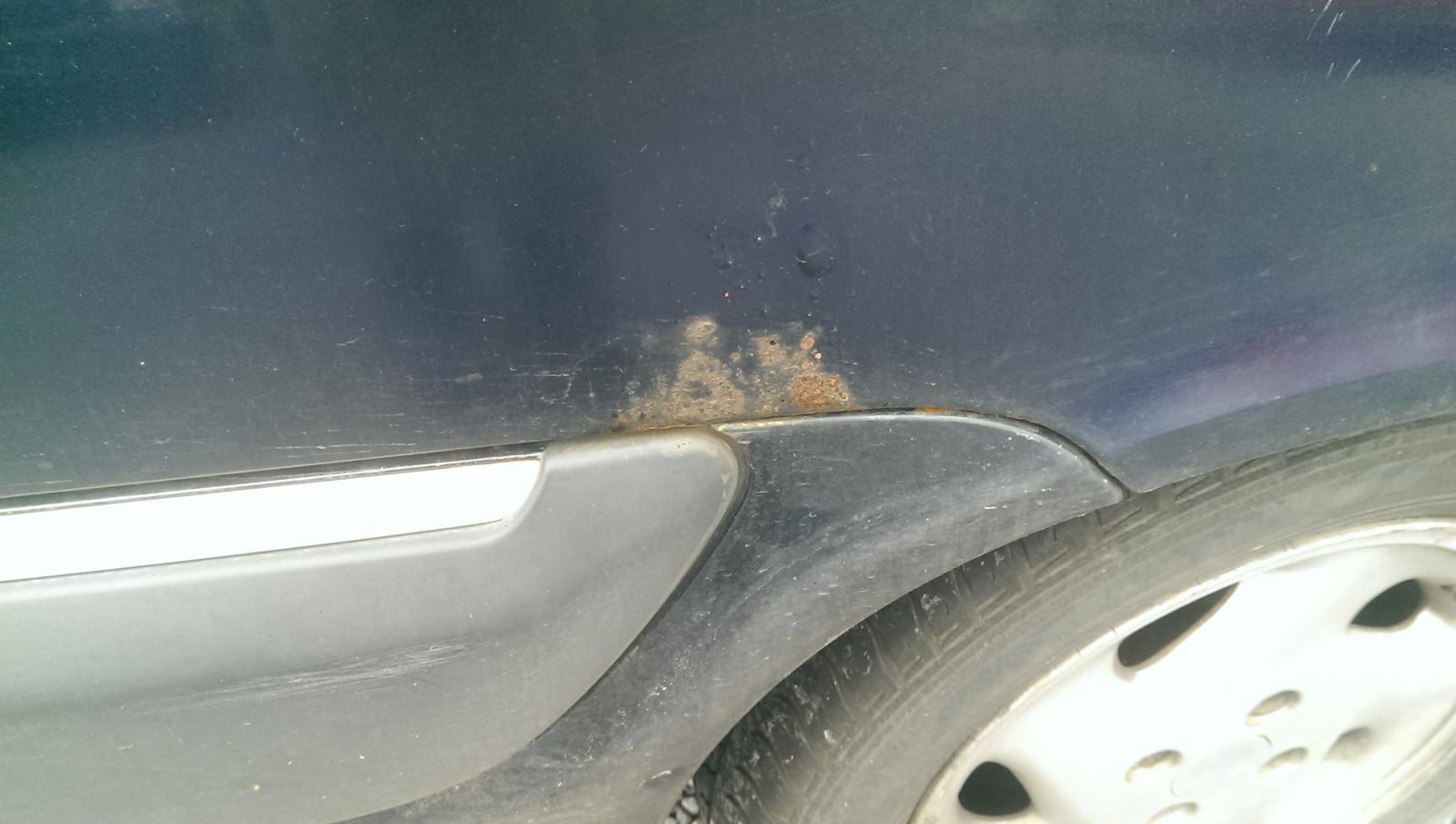

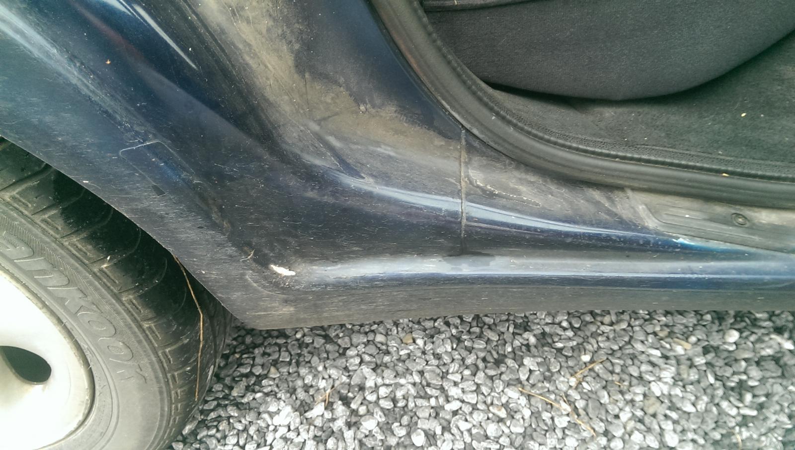

13. Oktober 201610 J. Ersteller Sodele..... Inventur wurde durchgeführt! Ist doch einiges, was gemacht werden muss... : Domlager Manschette Antriebswelle, evt. ganze Welle tauschen Handbremsseil links Bremsleitung hinten links Höhenkorrektor hinten Hydraktivventil hinten Kurbelwellenriemenscheibe Querlenker links Motorlager Kat Abs-Sensor vorne links und rechts Seitenteil hinten rechts schweissen (2 € stück großes loch) Federkugeln rundrum Lichtmaschine macht Geräusche Ventildeckeldichtung (evt. sogar Kopfdichtung) Zündkabel Ansaugschlauch Zündschloss Beleuchtung im Innenraum diverse Birnchen Das Sind schonmal die Dinge, die ich entdeckt habe. Einiges wurde vom Vorbesitzer schon gemacht, es ist aber noch viel Arbeit und Geld! Eig. zu viel aber ich kann den Wagen irgendwie nicht aufgeben! Der Lack ist für mich erstmal nebensächlich... Gruß Thorsten
13. Oktober 201610 J. Sind wir mal ehrlich, bei der Laufleistung, dem Zustand und dem was gemacht werden muß, daß lohnt sich nicht. Wenn ich das Seitenteil seh, ist da mehr als ein 2 € großes Stück zu schweißen. Bearbeitet (13. Oktober 201610 J. von accm raddy)
13. Oktober 201610 J. Mein Onyx hat genau diese Prozedur hinter sich, mit allem drumm und drann und stärkerem Motor, Gasanlage und jetzt 333.000 km . Zum Verkauf lohnt nicht , zum selber machen / fahren schon ....
13. Oktober 201610 J. Ersteller Der ist ja auch für mich Das Loch ist nur 2€-Stück groß...klar muss man da mehr schweißen.... Sonst würde ich den auch Schlachten... Gruß

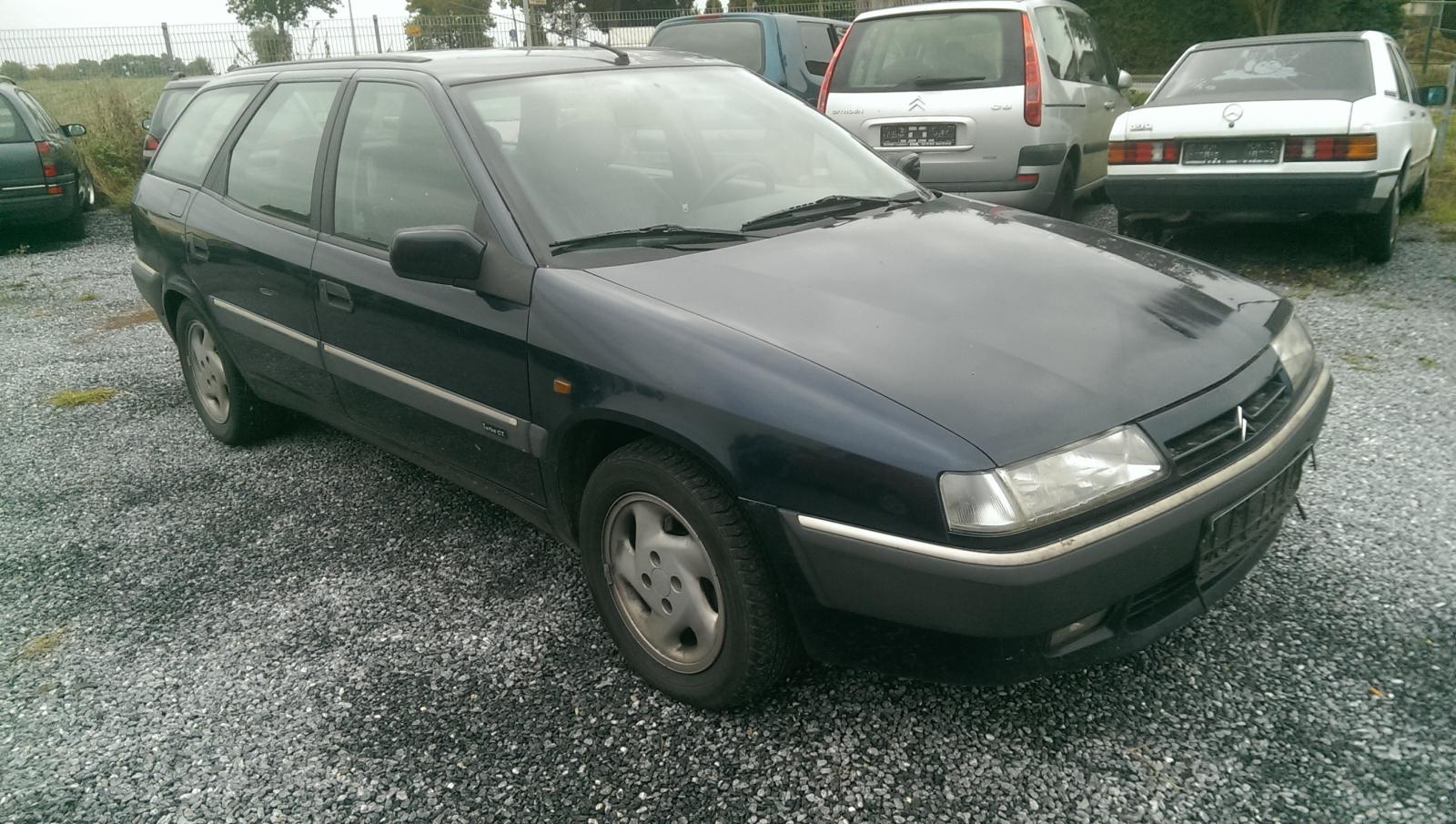

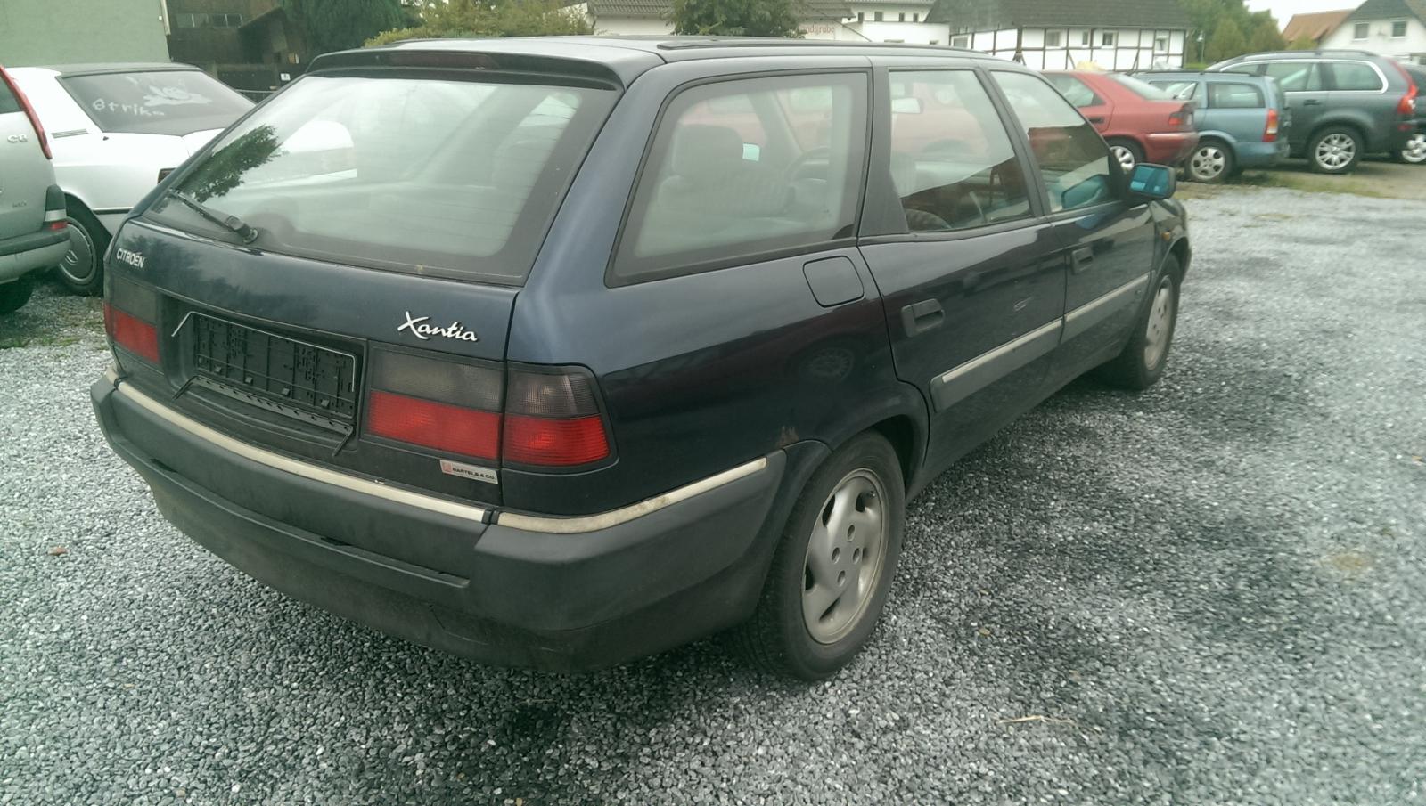

13. Oktober 201610 J. vor 13 Stunden, Silvercork sagte: ... und in mauritiusblau hab ich noch gebrauchte hintere Break Türen für nette Menschen. Der ist Stratosblau. Seltenes Stück, so ein Break tct. Gebaut März 1996. Bearbeitet (13. Oktober 201610 J. von TorstenX1)
13. Oktober 201610 J. Immerhin hat der X1 bestimmt weniger Rost als die ganzen Rotteln, die auf den Bildern im Hintergrund stehen...
13. Oktober 201610 J. und ihr könnt sagen was ihr wollt für mich ist der x1 der schönere Xantia[emoji4] Im Vergleich zum X2 ja. Der X1.0 ist auf Augenhöhe mit dem X1
13. Oktober 201610 J. Ersteller @henry: ja könnte sein, der gehörte vorher nem Freund, der auch ab und an im Forum hier aktiv ist @torstenx1: stratosblau heißt die farbe??? ehrlich?? ist dem mauritiusblau aber echt ähnlich, nur das glitzern des metallic fehlt ein wenig... @alle anderen: ich habe mich nur dazu entschieden, den wieder zu richten, weil er dann später mir gute Dienste leisten soll, darf. Zum Verkauf ist er nciht mehr bestimmmt, ganz abgesehen davon, dass viel Geld da rein gehen wird, welches ich eh nie wieder sehen würde ich möchte den Break noch lange erhalten, gerade, weil es nur noch sehr wenige gibt und ich Besitzer und Auto recht gut kenne. Also, seid gespannt, er wird werden, es wird allerdings seine Zeit dauern, ich muss das alles neben der Arbeit machen und das Geld muss man auch noch haben! Habe mal durchgerechnet und werde alleine Teilemäßig die nächsten 2-3 Monate zwischen 1200 und 1700€ investieren müssen. Je nachdem, ob die Kopfdichtung wirklich die Ursache für den Ölverlust ist... Liebe Grüße Thorsten PS: Zwischendrin aufgeben gibts bei mir nicht, das wissen ja einige hier
13. Oktober 201610 J. Ersteller Achja und die Autos drumherum sind die zum Schlachten, nur wenige auf den Bildern sind zum Verkauf geeignet! Der weiße MB zum Beispiel hat sicher weniger rost, als der Xantia, dafür aber andere Macken^^ Gruß
13. Oktober 201610 J. Jo, Farbcode EPG = Stratosblau. Dunkler als KPK und weniger Glimmer, wirkt in meinen Ohren edler als Mauritiusblau wenn der Lack noch gut wäre. Die Kopfdichtungen sind bei dem Motor aus Metall und sehr standfest. Da sind problemlos 180 PS+ machbar, das macht schon richtig Spaß Die Arbeiten am Seitenteil und evt. anderen Rostherden werden kein Kinderspiel.
14. Oktober 201610 J. vor 4 Stunden, Speedy7782 sagte: klar muss man da mehr schweißen.... Sonst würde ich den auch Schlachten. Liest sich, als wäre schweißen ein Hobby von Dir.
14. Oktober 201610 J. Ersteller joa.....nachdem ich den rotem ja auch schweissen musste und da ich fast täglich damit zu tun habe....... wird schon Ein Hobby ists nicht gerade. aber was muss, das muss Gruß Thorsten
14. Oktober 201610 J. Da ich nicht schweißen kann, treten mir beim Anblick der Bilder Schweiß(!)perlen auf die Stirn und es befällt mich leise Panik, denn ich sprach in Deinem anderen Thema im Zusammenhang mit dem tct Break von der "Blauen Mauritius unter den Xantiae" (und zitierte dabei nur, ich glaube GuenniTCT wars), aber das war mit einem Augenzwinkern!!, wohlwissend, dass ich den Zustand nicht kannte. Also, der Rost und der Klarlack ... ich beneide Dich um Deinen Optimismus, Deine Fähigkeiten diesbezüglich und v.a. um die offensichtlich vorhanden Räumlichkeiten für so ein Projekt Viel Spaß, viel Erfolg!! Gruß Stefan
14. Oktober 201610 J. Achja mein altes Schätzchen... Der Wagen hat mich durch meine gesamte Ausbildung begleitet und war stets ein treuer und günstiger Wagen, den ich äußerst ungern abgegeben habe. Aber wie ihr seht ist der Zustand nicht wirklich gut. Umso erstaunlicher dass Thorsten sich umentschieden hat. Achja, ABS Sensor vorne links müsste i.O. sein, da kam kürzlich bei Torsten eine X2 Radnabe rein mit demenstsprechendem X2 Sensor, und ja, Farbcode ist EPG, wirklich selten...

13. November 201610 J. Ersteller Hallo, liebe Leute! Nachdem ja nun länger nichts mehr geschehen ist, mangels Zeit, wollte ich mal einen Zwischenstand geben: Der Wagen hat nun endlich seine originalen neuen Domlager erhalten, was auch allerhöchste Zeit war! Das Fahrerseitige kam mir beim Ausbau, trotz Drucklosstellung schon ein wenig entgegen, das andere war auch nicht mehr dolle. Ich bin froh, dass ich dort zuerst angesetzt habe, sonst wäre ich demnächst morgens auf den Hof gekommen und hätte erstmal ne neue Haube gebraucht! Danach habe ich die Leitungen des guten mal alle kontrolliert und festgestellt, dass 2 davon unbedingt getauscht werden müssen: Bremsleitung hinten links (war ja schon bekannt) und die Lenkungsleitung vorne. Bremsleitung liegt schon im Wagen, die andere muss ich noch besorgen, vorzugsweise neu..... mal schauen. Desweiteren hat der TCT nun neue Zündkerzen und Zündkabel und läuft seitdem schon bedeutend schöner Als nächstes werde ich an das Seitenteil und den Auspuff gehen, danach kommen die Leitungen und das defekte hintere Hydraktivventil, Ersatz für jenes hab ich gestern durch (Xantia89) Tobi erhalten, ebenso endlich ein schönes 4030, welches dann auch seinen Platz im Break finden wird Anbei noch ein paar Bilder der letzten Aktionen, ich habe leider durch meine Arbeit im Moment fast keine Zeit, den Break weiter zu machen, wenns wass neues gibt, werde ich mich aber hier mitteilen Liebe Grüße Thorsten
