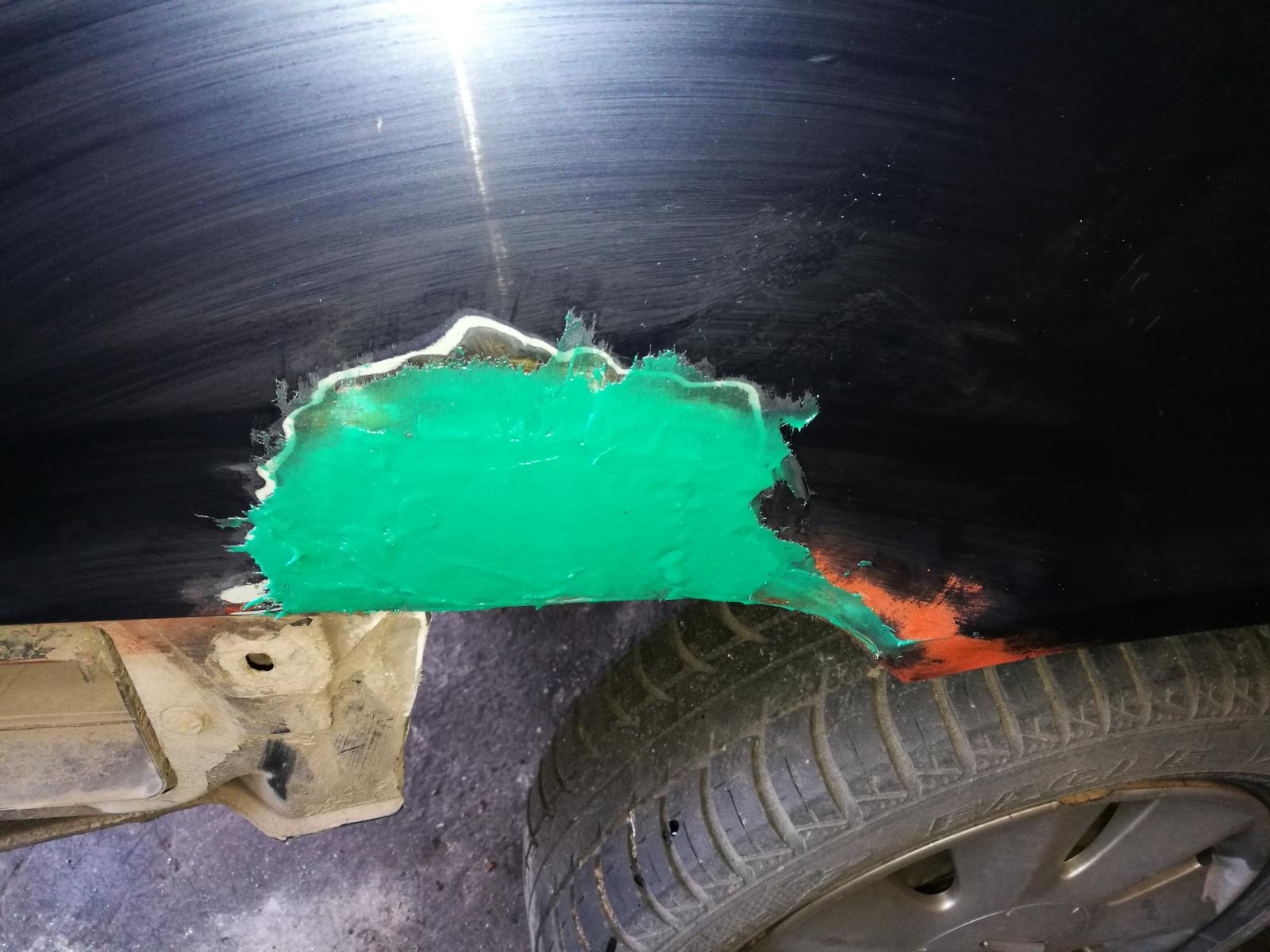

Ich habe mich heute um das rechte Seitenteil gekümmert. Dabei hatte ich aber auch viel Glück: Die Roststelle, bzw. das Loch war ja hinter dem Radlauf, etwa 5-7 cm hinter der Stoßstangenspitze. Somit befürchtete ich, dass ich dafür den Kofferraum auseinandernehmen müsste. Pustekuchen :D!!!! etwa 1 cm vor dieser Stelle traf ich wieder auf gesundes Blech und musste nicht...
Also, neues Blech ist eingeschweißt, Grob- und Feinspachtel sind auch schon drauf, soll ja wieder richtig schön aussehen. Danach habe ich grundiert, um evt. Unebenheiten zu finden, die ich denn auch fand..... Aaaaaaaaaaaaaalso nochmal Feinspachtel drauf und am Montag wird dann wieder geschliffen, bis der Arzt kommt und der Untergrund dann auch richtig eben ist....
Wenn das alles passt, wird das rechte Seitenteil und die rechte hintere Tür lackiert.... Wenn ich den Rest soweit habe, ist das linke Seitenteil vorsorglich auch dran und dann gehts irgendwann auch mal ans Dach ;) Das ist aber ertsmal Nebensache, da optischer Mangel. Die Haube tausche ich wahrscheinlich komplett aus, mal sehen...

Somit noch erledigt die letzten Tage: Seitenteil und hintere Beifahrertür fertig gespachtelt und geschliffen, grundiert und lackiert. Eine Politur steht noch an, um richtigen Glanz in das ganze zu bringen ;)

Falls ihr euch an dem noch recht matten Lack auf der rechten Seite stört....das gehört vorerst so, der Lack muss noch etwas aushärten, erst dann kann ich mit entsprechender Politur den Lacknebel auspolieren ;)
