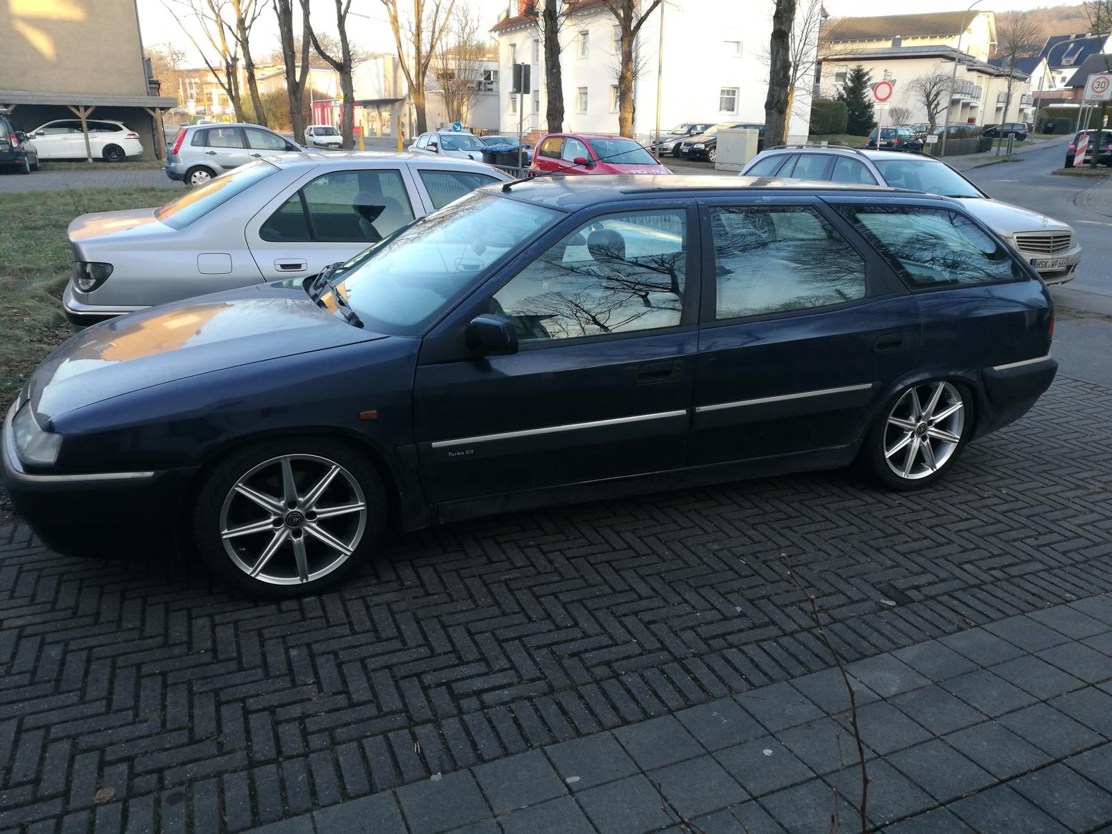

large.IMG_20170215_165735.jpg.c534cc6d140e1b5a9b803fbe930a42b1.jpgHallo, ihr lieben.......
Leider gibt es schlechte Nachrichten, was den TCT Break angeht :o:(
Nachdem ich am Wochenende festgestellt hatte, dass die beiden Heulecken doch endlich komplett gemacht werden müssen, hatten wir uns gedacht, wir schauen mal nach dem Rest des Wagens.....
Also ab auf die Bühne und oh Schreck: Beide Heuecken unter dem vom Vorbesitzer gemachten und gespachtelten Bereich weggefault, leider bis tief in beide Schweller rein! Rechts ist sogar der Unterboden schon leicht betroffen. Zusätzlich zerbröselt gerade eine der Aufnahmen der Vorderachse, ich hatte es vorher nicht gesehen! :(
Aufgrund der Tatsache, dass ich an Achsaufnahmen nicht schweissen kann, will, möchte, darf......und weil eine große Motorüberholung unumgänglich wäre, inkl. aller Simmerringe, Kopfdichtung und weiterer Dichtungen, außerdem Kupplung und Turbo, Querlenker, Bremsschläuche usw...... habe ich mich, auch aus finanziellen Gründen, dazu entschieden, das ganze abzubrechen....
Ich habe lange hin und her überlegt aber das bringt nun nix mehr, der Wagen wird in der nächsten Zeit leider doch zerlegt.
Ich werde den Break noch etwa 1 Monat fahren, dann nehm ich ihn auseinander.
Es tut mir in der Seele weh aber das ist mit etwas Vernunft gesehen ein Fass ohne Boden!
Ich werde demnächst einen Thread im Teilemarkt veröffentlichen, in dem ihr dann gerne Teile des Wagens haben könnt.... unter anderem Domlager (keine 6000km gefahren), Auspuff usw...
Liebe und vor allem traurige Grüße vom Thorsten

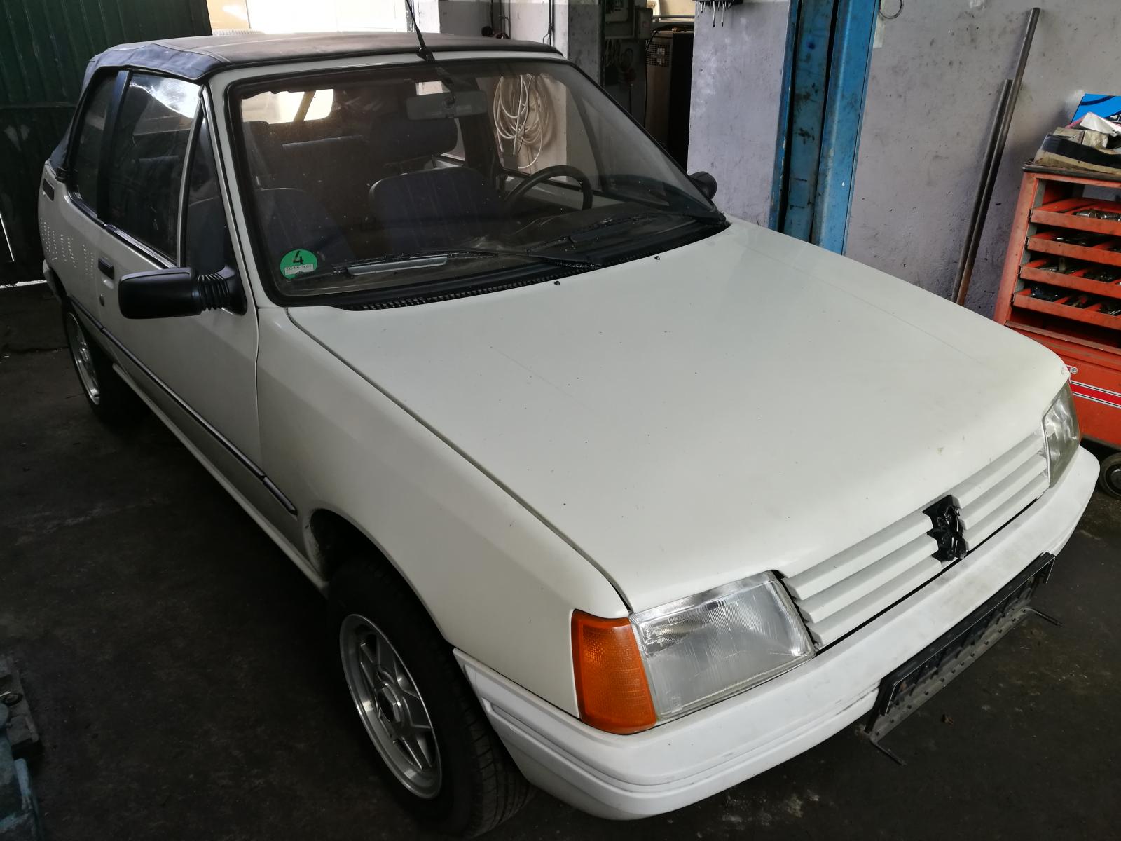

Ich habe ja noch etwas hübsches bei mir stehen, auf das ich mich ja nun voll und ganz konzentrieren kann ;) ein Peugeot 205 Cabrio aus 1989 aus erster Hand wartet noch auf Fertigstellung ;) Absolut ungeschweisste, rostfreie Karrosse.....
Der wird nu erstmal gemacht und dann schauen wir weiter..... ich bleibe dem PSA-Konzern, zumindest den älteren Fahrzeugen, treu!
