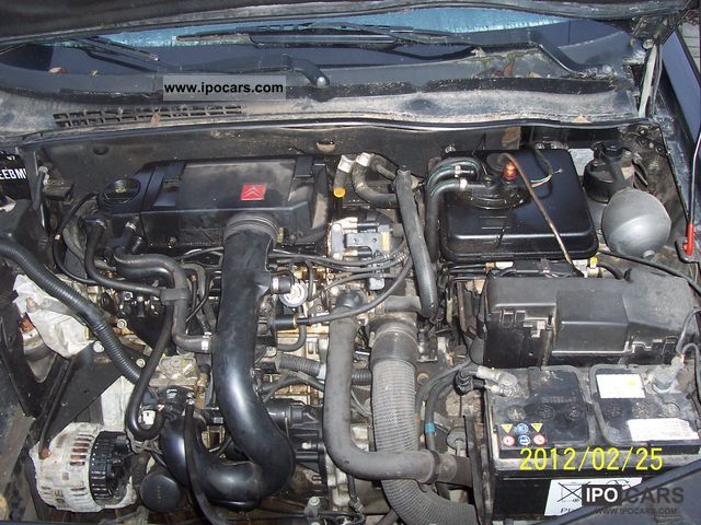

17. Oktober 201610 J. Ersteller vor 27 Minuten, ACCM Claude-Michel sagte: Rechts: in Fahrtrichtung oder wenn man von vorne in den Motorraum schaut? In Fahrtrichtung sehe ich da nur den Federzylinder. Vieleicht wäre ein Bild hilfreich. hallo danke erstmal für den Versuch mir zu helfen. Ich habe ein Foto gemacht. Versuche es hier einzufügen. Es ist von vorne in den Motor reinschauend auf der rechten Seite. Auf dem Foto sieht man auch den ölfleck auf dem Boden. Bearbeitet (17. Oktober 201610 J. von Golfkirsi) Bild
17. Oktober 201610 J. ...der Motor? Rechs hinten die Kugel, daneben das LHM-Fass mit dem Schauglas, davor der ABS-Block.
17. Oktober 201610 J. Von vorne gesehen rechts vom Motorblock sitzt der Dtuckregler,der ist nämlich vor das Getriebe geschraubt und entspricht der Beschreibung ganz gut - ist immerhin zylindrisch. Auf den Druckregler ist motorseitig die Druckspeicherkugel aufgeschraubt. Der Druckregler hat 2 O-Ringe die man tauschen kann,danach ist er wieder dicht.
17. Oktober 201610 J. Ersteller Ihr seid ja super! Danke für das Foto von Silvercork. Ich konnte mein Foto nämlich nicht hochladen. Dieses zylinderförmige Teil, welches Öl verliert sitzt genau hinter dem Schnittpunkt der beiden hellgrauen gebogenen Schläuchen, die man auf dem Bild im Vordergrund sieht. Genau genommen hinter dem dickeren von den beiden Schläuchen auf Höhe der "gelben Datumsangabe" links von der Batterie. Ich hoffe diese Beschreibung hilft euch. Danke und Gruß G.

18. Oktober 201610 J. Von vorne gesehen rechts vom Motorblock sitzt der Dtuckregler,der ist nämlich vor das Getriebe geschraubt und entspricht der Beschreibung ganz gut - ist immerhin zylindrisch. Auf den Druckregler ist motorseitig die Druckspeicherkugel aufgeschraubt. Der Druckregler hat 2 O-Ringe die man tauschen kann,danach ist er wieder dicht. Aber nicht jeder weiß, dass der Druckregler angebohrt werden muss ...Will heißen: sind nur 2 O-Ringe, aber die Reparatur ist nicht ganz einfach.Ach ja: zuallererst würde ich mal nach der Kugel und ihrer Dichtung schauen und nachsehen, ob alle Leitungen dicht sind.
