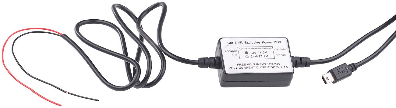

Wo oder wie zweige ich jetzt einen 12 Volt Dauerplus ab?
Ja der USB liefert nur 5 Volt und ja die Gefahr einer Batterieentladung ist gegengewirkt. Zum Einsatz kommt ein
revolt Kfz-Dauerstrom-Adapter mit Mini-USB-Stecker, 12/24 V auf 5 V, 2,1 A   Das intelligente Netzteil schaltet automatisch ab, sobald die Spannung der Autobatterie nachlässt. Und sollte es dies doch nicht tun, dann geht das Teil wieder zurück und der Händler bekommt die Rechnung.

... Dauerplus direkt von der Batterie abnehmen und mit einer eigenen Sicherung absichern.
miß trotzdem mal den Strom, den das Teil so zieht immerhin altern Autobatterien bei einer Entladung unter 80 % extrem schnell. und wer weiß wann das Gerät abschaltet? dann würd ich lieber die Dashcam über eine Powerbank betreiben, die automatisch geladen wird, wenn der Motor läuft, das kostet wenig mehr wie dieser 12 V USB-Konverter und du läufst nicht Gefahr deine Autobatterie zu schrotten.
