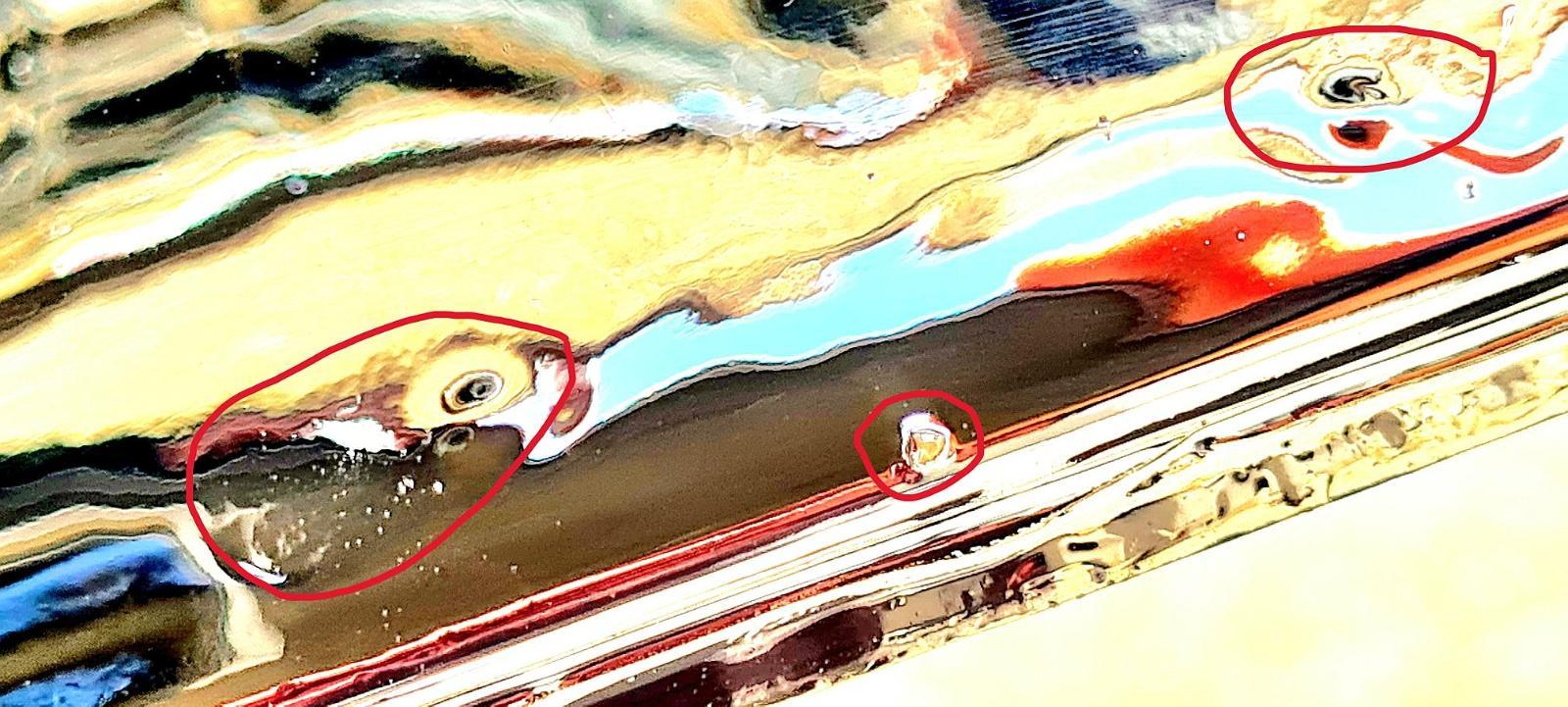

Von RefOptik muß ich abraten: wer handwerkliche Qualität erwartet, wird übel enttäuscht. Die tragen auf den grob gereinigten Reflektor einen klaren PU-Lack auf, mit Läufern, Klecksen und Pickeln, dilettantisch! Das wird dann mit Al 99,9% bedampft. Das Verfahren mag taugen, die Ausführung leider miserabel, sechs - setzen!

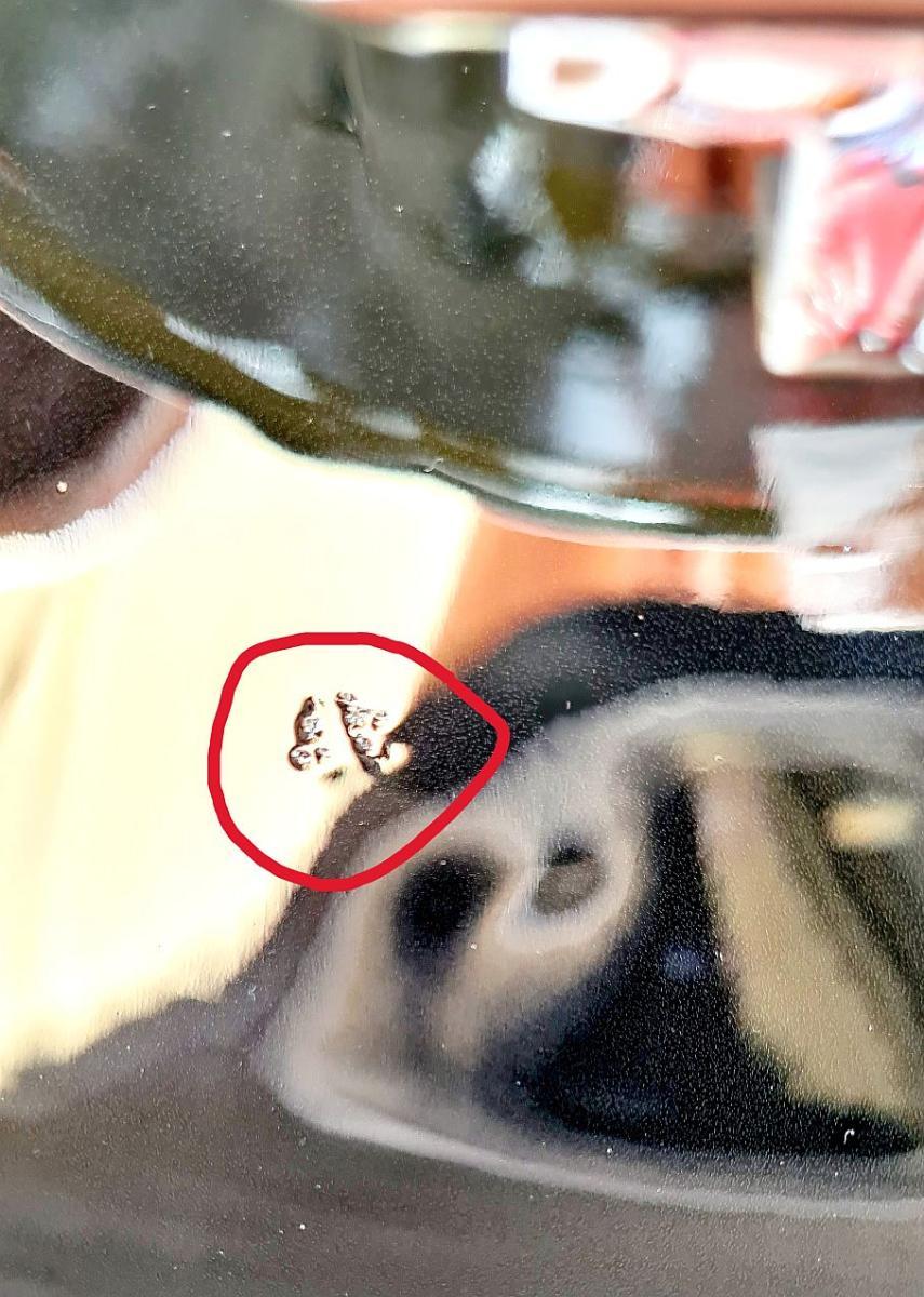

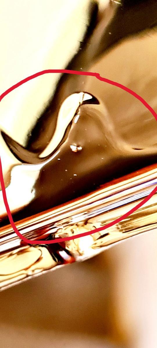

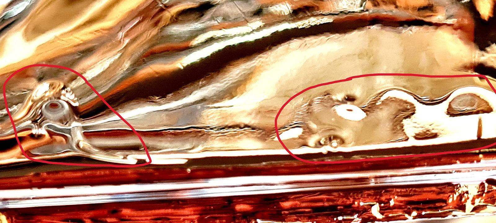

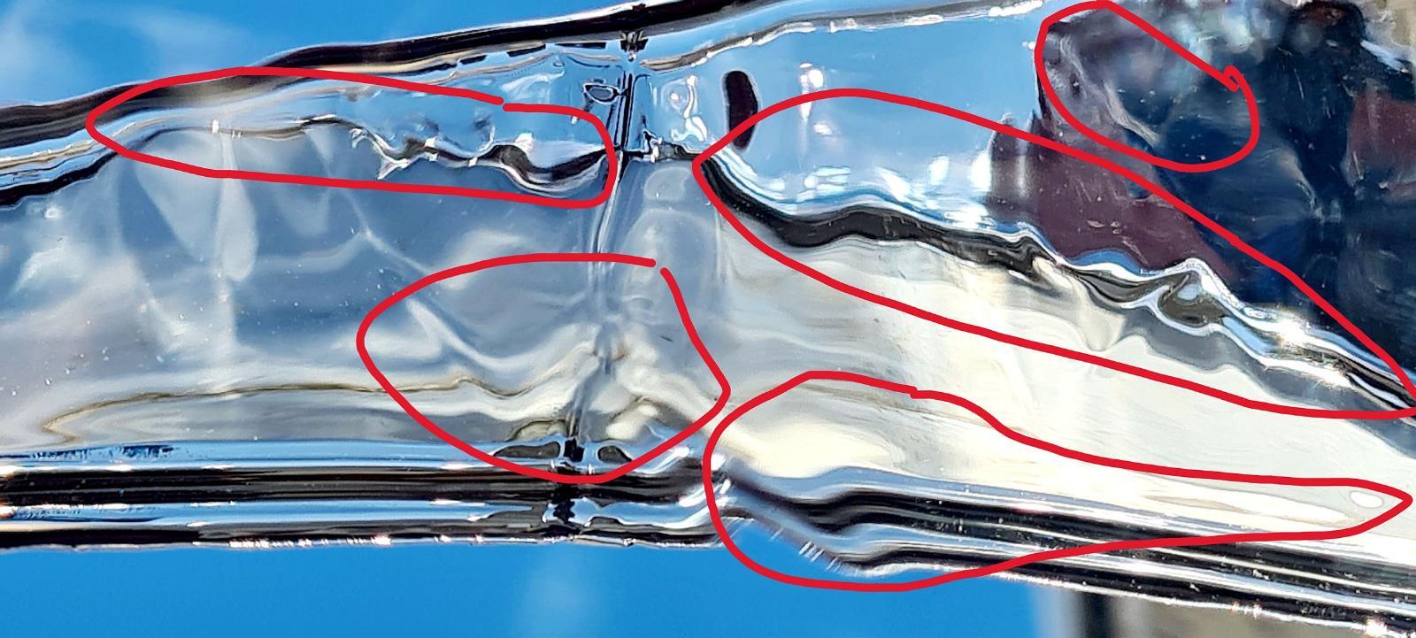

Der Einschätzung folge ich. Ich habe zwar die Reflektoren noch nicht wieder hier, aber der Ablauf ist eine einzige Katastrophe. 7 Wochen nach Zahlung per Vorauskasse passiert gar nichts. Keine Reaktion auf Mails oder Anrufe. Dann kommt eine motzige Mail, und auf den Versand warte ich jetzt auch schon wieder länger als eine Woche. Das geht gar nicht! Und wenn die Reflektoren jetzt auch noch schlecht bearbeitet sind, dann war das vollends ein Griff ins Klo.
Die Google Bewertungen decken sich ja größtenteils mit den Erfahrungen.
Am 7.6.2022 um 16:36 schrieb M7Turbo:
Die Schulnote sechs ist noch geschmeichelt. Das ist ein Fall für die Wertstofftonne. Ich würde unter gar keinen Umständen nochmal Scheinwerfer zu RefOptik geben.
Uiuiuiuiui. Naja. Das ist nix.
Das sieht nicht nach bedampft aus sondern nach getaucht.

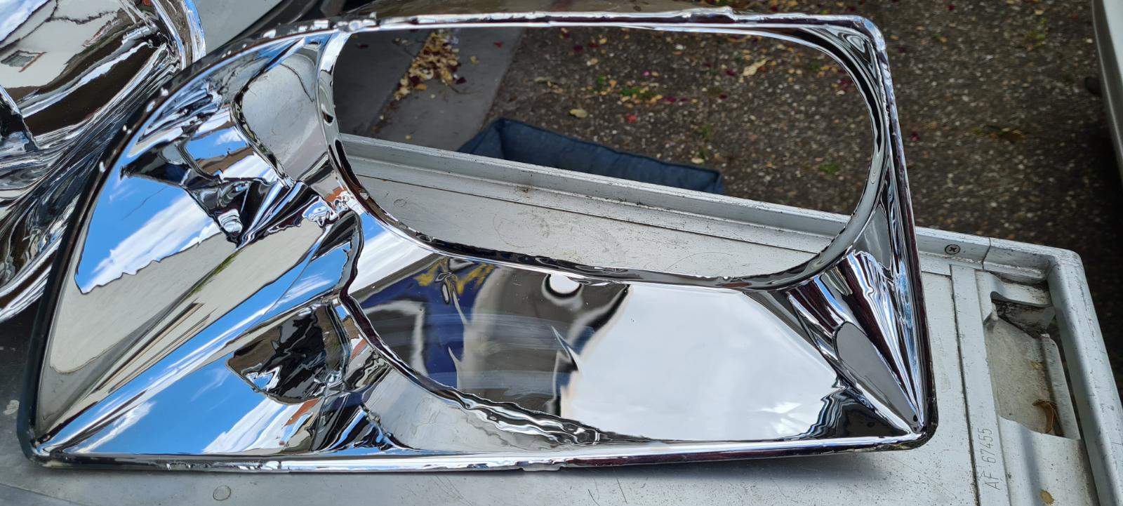

Am 13.6.2022 um 09:46 schrieb zudroehn:
Die haben meine gemacht: http://www.oldtimer-electrique.de/
Da wären einige Mitforisten sicher auch noch auf Aussagen zur qualitativen Ausführung und vielleicht auch auf den Preis gespannt!😊

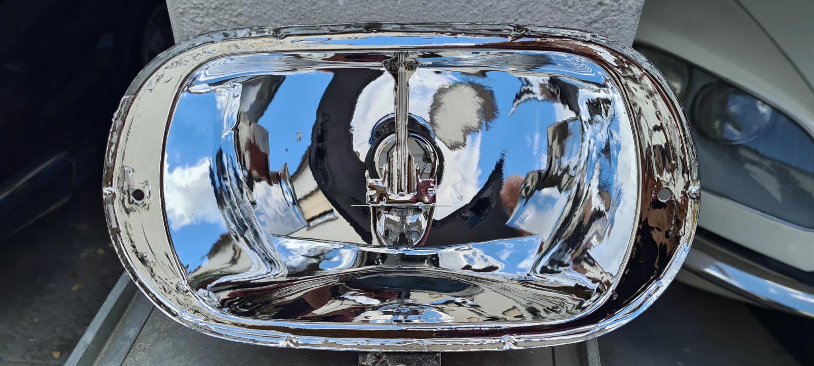

Ich kann Bilder zum Ergebnis machen. Der Chrom war, nach meiner Erinnerung, schön....
Bilder folgen... Kosten waren irgendwas zwischen 100-200 € im Ganzen... ergo 2 Scheinwerfer...
Bearbeitet ( von zudroehn)
hier, ist echt nicht einfach das zu photographieren, in Echt hat der Chrome keinerlei Unebenheiten:
