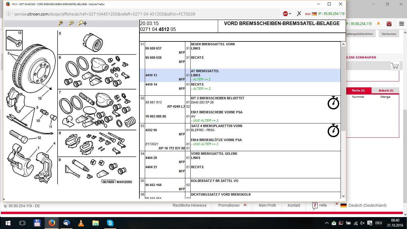

unter Nr. 8 siehst Du, daß die Bleche für links und rechts unterschiedlich, nämlich spiegelbildlich sind und daß die angeschliffene Seite nach oben gehört. Die Bleche werden erst unten dann oben in den Bremssattel eingehängt

Ich glaube du hast Recht, vielen Dank für deine Mühe...:)
