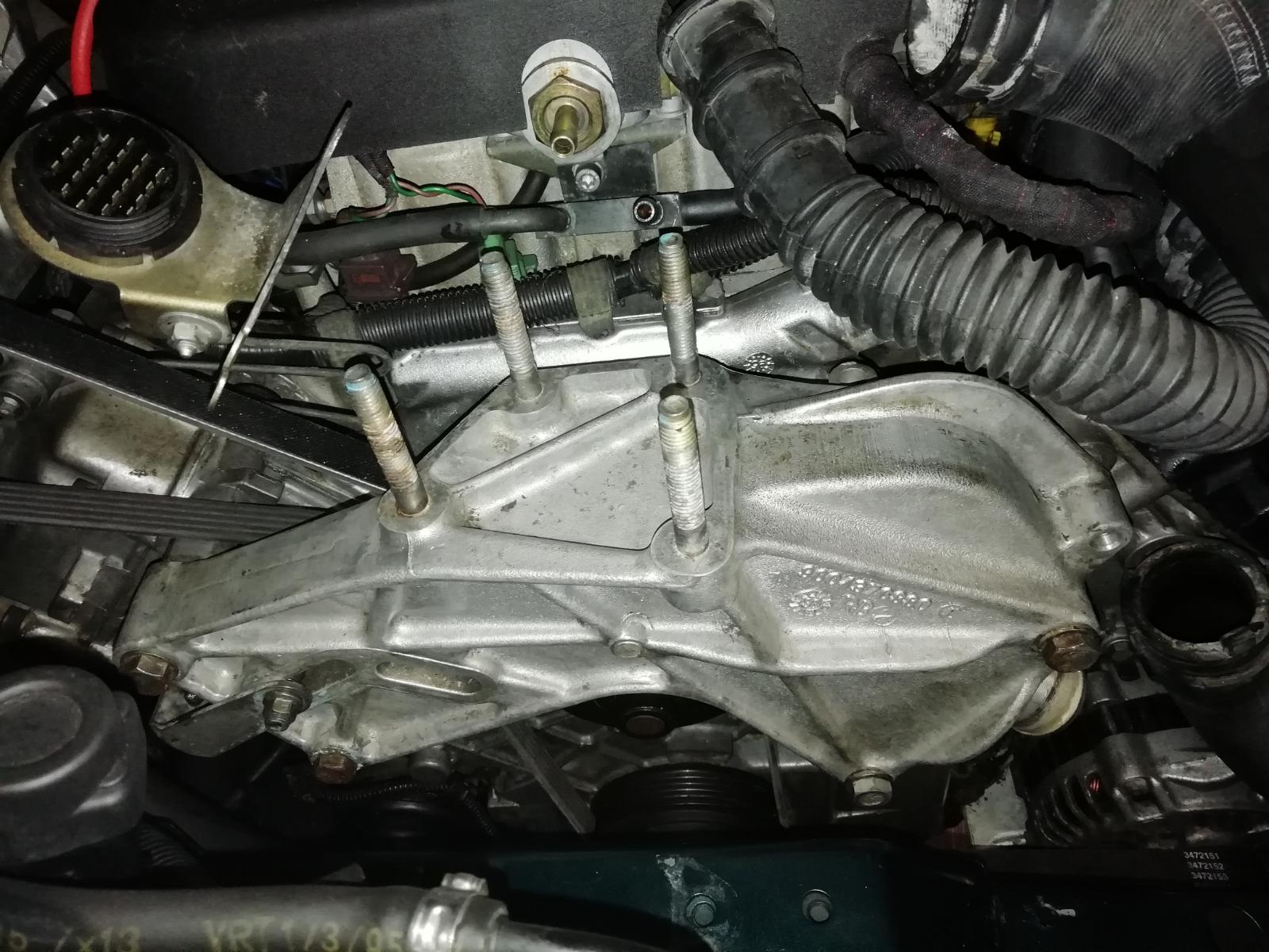

Den Innenkotfügel am besten komplett freilegen, um Platz und freie Sicht zu haben:

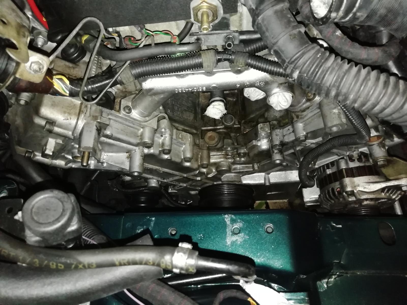

So siehts aus, wenn Thermostat UND WaPu draußen sind: (Foto von meinem ZPJ4, der sich aber diesbzgl. nicht vom ZPJ unterscheidet.)
Hier sieht man gut, wo die Befestigungsschrauben des Motorhalters sitzen. Ich glaube, es gibt auch karosserieseitig eine Aussparung, die das Ausdrehen einer Schraube ermöglicht, wenn der Motor genau in der richtigen Höhe sitzt.

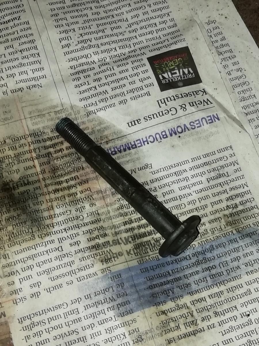

Diesen sehr speziellen Bolzen hab ich noch im Bild festgehalten, aber leider, meine Erinnerung ist getrübt:
