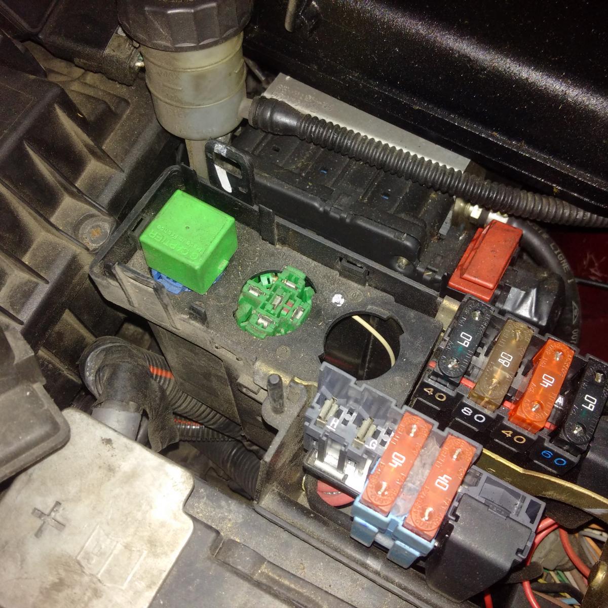

Habe heute mal unter der Haube von meinem fotografiert:
Da wo das Relais fehlt und nur der Sockel zu sehen ist, sitzt normalerweise das Relais für den Zuheizer...

Bei mir ist es der erste Relaissockel. Vermutlich wegen der Scheinwerferreinigungsanlage.

Es ist meistens der linke Sockel, auch ohne Scheinwerferreinigung

Hier das Bild des Sicherungskastens
Sollte dann wohl das grüne Relais sein
Mangels Alternative ja ;)
Die Sicherung F8 ist i. O.
Nach Brücken der Kontakte 3 und 5 sowie dem Einschalten der Zündung passierte genau gar nichts. Werden den D3WZ wohl mal ans Tageslicht holen müssen.
Dann bleibt nur das Nachschauen am Zuheizer...
Sind an dem Relais-Sockel denn die Kabel noch dran? Wir hatten das gerade, dass erst nach ausklipsen des Halters erkennbar war, dass nur noch Kabelstummel am Relaissockel hingen... Da hat einem Vorbesitzer scheinbar gestört, dass der auf Kurzstrecken anging... :-)

OT @Kugelblitz 60 statt 40 ...
... oder ist das unkritisch?
Es hat nen Grund, warum da ne 40er drin ist. Es kann durchaus sein, dass dir die Leitung durchbrennt bevor die 60er Sicherung auslöst, je nachdem was da so für Verbraucher dran hängen.
Keine Ahnung, wie die da rein kommt. Muss schon so sein, seit ich den Wagen habe. Ich mach mal eine 40er rein und schaue, was passiert. Die 40er in der hellblauen Halterung daneben, sind das Ersatzsicherungen oder sind die für andere Zwecke?
Danke und viele Grüße!
Fred
P.S.: Bei dir müssen Steuersünder zittern, @EdgarHXA. Du findest alles, was sonst keinem auffallen würde...
An der Stelle sitzen normal keine Reservesicherungen
Gut, ich besorge mal einfach eine. Die sind anders als die normalen Flachstecksicherungen, richtig? Weiß jemand, was an den großen Sicherungen dran hängt?
