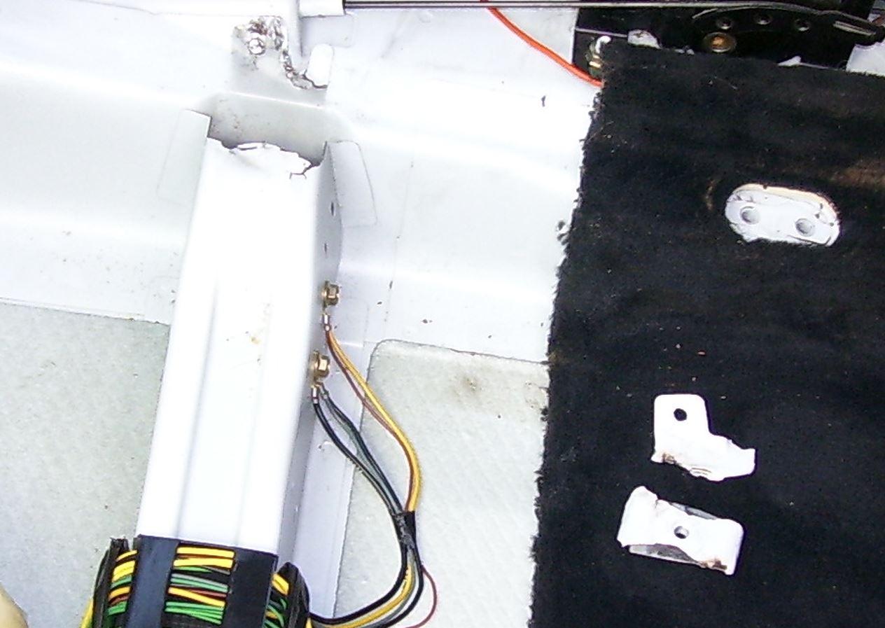

Nur zu dem was Du hättest Du vorfinden können:
Die Schraube da war gut fest, "nur" die Gewindeplatte  ausgebrochen. Die ausgebrochenen Teile liegen rechts auf dem Teppich. Wurde dann wieder zusammen geschweißt, hält jetzt schon 150.000km.
Knarzen vom Sitz kann auch eine gebrochene Schweißnaht im Sitz bedeuten.  Sitz ausbauen, umdrehen und dann biegen und belasten.
