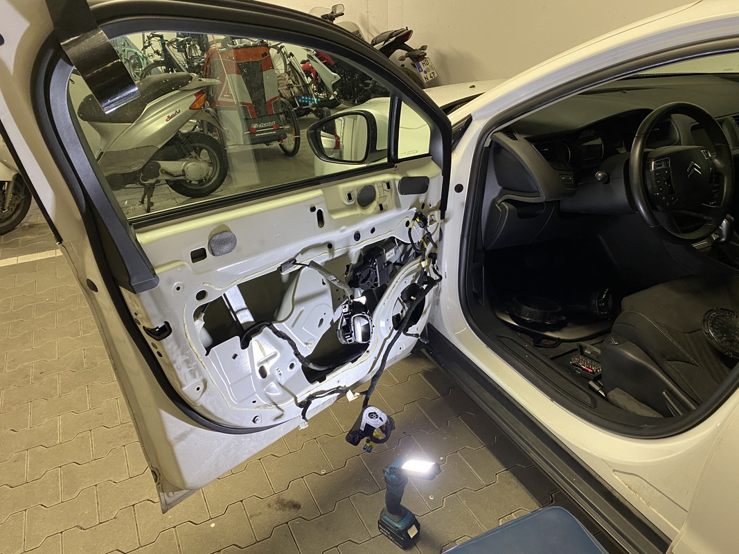

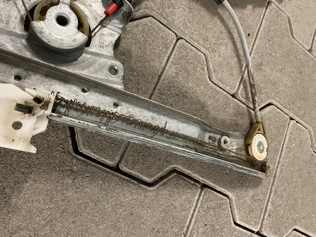

11. Mai 20215 J. Wenn ich die Zeit heute finde werde ich ihn heute einbauen und gleich die Türe dämmen. Kann nur mit dem originalen vergleichen. Um ehrlich zu sein... grad egal ob 30€ oder 60€ ... Hauptsache es passt. Ich hoffe darauf, dass ich es nie wieder (an dieser Türe )machen muss.
11. Mai 20215 J. Es ist geschafft. Eigentlich straingt-forward. Die neuen Schienen machen einen guten Eindruck. Weniger Plastik und größere Rollen. Hat astrein rein gepasst. Ein Klipp ist drauf gegangen. Hab die Tür gleich komplett mit Alubutyl ausgekleidet. Das Fenster sicherheitshalber mit Ducktape festgeklebt Die Lautsprecherhaltrung ausgebohrt und Gewinde rein geschnitten. Somit jetzt wartungsfreundlicher. Die alte hatte auch einen gerissen Draht im Zug das wäre wohl bald schief gegangen. helfend war das hir noch zum Lösen der Türklipps. https://www.instructables.com/Repairing-Citroen-C5-08-Electric-Window/ Bearbeitet (11. Mai 20215 J. von dominik-deluxe)
