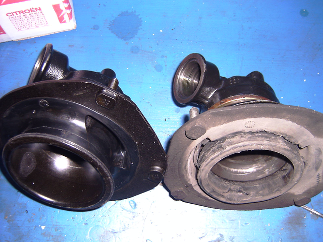

Ab Bj. 97 ca wurden durchschußsichere Domlager verbaut, ich hab da mal ein paar Bilder dazu
Schaut hier mal auf den inneren Kragen links durchschußsicher rechts die alte ausführung

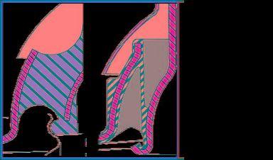

Und hier noch mal ne Schnittzeichnung.

Ups, das ist mir ja völlig neu!
Ich hab noch nie etwas von durchschusssicheren Domlagern ab Werk gehört...
Nach Abgleich mit dem Foto von Andre ist mein Domlager durchschussicher.
Gruß Stefan.

Ich sag immer "Man lernt nie aus". Ich habe noch glaube 2011 von Matzge zwei Nagelneue originale "Durchschußsichere" bekommen, für gut 600€. Die sind jetzt im XM verbaut obwohl die alten von 97 (auch durchschußsicher) noch im Top Zustand waren, und in einem anderen XM noch sind.

Sehr interessant, deshalb also die geänderte Staubmanschette ab Orga 7196 (siehe mein voriges Posting). Sieht man sehr gut auf Andrés Vergleichsbild, dass die Aufnahme an den Domlagern jeweils verschieden ist ;)
@André: Ist dieses Schnittbild was offizielles von Citroen?
Keine Ahnung ich hab die Bilder irgendwann mal im Netz gefunden.
