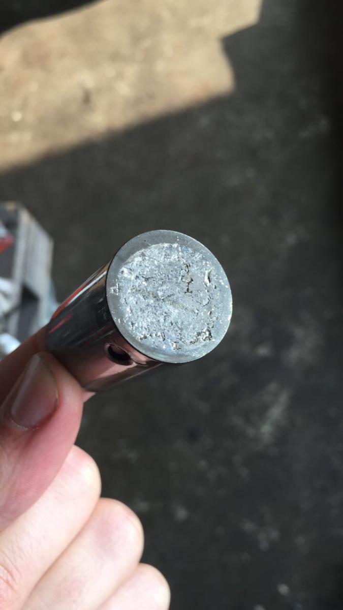

- Gibt es hier im Forum eine Quelle für die Gummilager zwischen Karosserie und Fahrwerk?
- Stößelbecher/tassen weisen Pitting auf, kann man diese überholen oder lohnt sich da ein ersetzen?
- Nockenwelle vermutlich ebenfalls (wurde noch nicht ausgebaut. Gibt es hier irgendwo eine gute Anleitung dazu?)
- Welche (Hersteller) Zylinderkopfdichtung ist für einen CX GTI Turbo zu empfehlen?

Kopfdichtung von REINZ, ist zumindest beim TD die einzige die überhaupt funktioniert. Verbaue inzwischen grundsätzlich keine anderen mehr.

Habe ich mir gedacht. Ich habe bei der Basis eine bestellt, die ist unbrauchbar aus meiner Sicht.

Hallo Nils,
die Stößeltassen sind ein heisses Thema. Im DS Club-Forum gab es genau darum mal eine seitenlange Diskussion. Überholbar ja/ nein, Nachfertigung möglich ja/nein, wieviel Pitting darf sein, wieviel ist zu viel usw.
Um es abzukürzen:
Es existieren wohl mittlerweile Nachfertigungen, ob diese aus verschiedenen Quellen stammen-keine Ahnung. Von einer Nachfertigung wurde jedoch berichtet, dass sie gerade mal ca. 1000km gehalten hat, dann waren die Tassen völlig zerkloppt... Oberfläche falsch gehärtet, gar nicht gehärtet, ungeeignetes Material usw.-man weiss es nicht.
Will sagen, wenn immer Du kannst, nimm lieber gute Gebrauchtteile, die auch minimales Pitting aufweisen dürfen. Ich hätte damit immer ein besseres Gefühl als mit einer der ach so tollen Nachfertigungen. Die einzigen, wirklich richtig guten Nachfertigungen, sind die der DS Federzylindermanschetten, die ein bekannter Händler aus Heidelberg initiiert hat. Super Qualität, ähnlich wie die originalen.
Ich selbst habe z.B. noch einen DS Motor hier stehen, der fest ist, aber den ich trotzdem noch zerlegen werde. Eben um solche Teile wie eben die Stößeltassen zu bergen, sofern sie okay sind. Und vielleicht noch Nocken- und Kurbelwelle. Denn wie bei den Stößeltassen werden die Originalteile ja nicht mehr und nachgefertigte Teile erreichen zu gefühlt 99% bei weitem nicht die Lebensdauer von originalen Teilen.

Hallo Alex,
vielen Dank für deine Nachricht. Sind die Stößeltassen aus der DS identisch mit der des CX GTI Turbo? Meine sind definitiv zerstört:large.IMG_7222.jpeg.065f2609850bdbe18e22f9f09ed03ac0.jpeg
Ich muss mal sehen, ich kann an der Uni evtl. planen lassen und neu härten... keine Ahnung wie haltbar das ganze dann ist.

Hallo Nils,
da die CX-Motoren ja aus den DS-Kurzhubermotoren entwickelt wurden, sind sehr viele Teile identisch, u.a. eben die Stößeltassen.
Sehen Deine Stößeltassen alle so schlecht aus oder nur einzelne?
Also ob da planen noch was hilft? Da müsste ja richtig Material abgetragen werden, da wird die Tasse ja schon merklich kürzer, das wirkt sich ja schon aus. Denn "mal schnell" ausgetauscht sind die Tassen ja nicht, Zylinderkopf runter usw. ist ja beim Turbo nicht ganz so spaßig...
Also ich würde da keine Experimente wagen sondern gute Gebrauchtteile suchen.

Moin,
zur hälfte sehen die etwa so aus, die andere Hälfte ist nahezu perfekt. Ich werde mich mal auf die Suche nach einen guten Satz gebrauchter machen...

Das was du auf deinem Bild zeigst ist aber kein geringes Pitting mehr.
Ich sehe das wie Alex. Wenn du die richtigen Werkzeuge hast ist ja Auch das messen der Oberflächen Härte kein Problem. Da empfehel ich dir das dann in der Sinnvollen Reihenfolge anzugehen, Auch wenn due Ersatz findest. Nicht nur wegen dem Spieltrieb sondern Auch für die Zukunft. Die Ergebnisse dann bitte unbedingt hier kundtun.
Link zu diesem Kommentar
Auf anderen Seiten teilen
Meine Meinung dazu : Der Stössel is tot Jim . Laut Bild jedenfalls... das ist kein Pitting mehr, das sind ein paar Hausnummern mehr . M.E. : irreperabel. Komischerweise auf der gesammten Fläche ! Denke mal, die Nockenwelle wird auch nicht viel besser aussehen . Die erstmal begutachten, dann gebrauchte Stössel rein, Ruhe is . Auf Nachbauten würde ich mich bei der Arbeit nicht einlassen.

Moin,
der Stößel ist auf jeden Fall tot, da bin ich eurer Meinung. Es gibt einige andere, mit ganz leichtem Pitting.
Habt ihr eine Idee, wo ich eine neue Nockenwelle für einen GTI Turbo finde? Die meine ist definitiv tot.
Ich habe einen Satz guter gebrauchter Stößeltassen gefunden.

Hier bei der basis wirst du fündig Preis ist halt happig.

Alter Falter.... über 420 Ocken für ne gebrauchte Welle ist echt dreist .....:blink:
Doch evtl einen Gebrauchtmotor fleddern ???
Bearbeitet von Roger_Rabbit
Gebrauchter Motor ist da mein erster Gedanken. Noch gibt es sie ja relativ häufig. Ausserdem ist da nach der Ursache zu forschen. Wurde da mit falschem Öl gefahren? Etas Pitting ist bei höheren Laufleistungen eigentlich normal aber so starkt und dann Auch noch eine verschlissenen Nockenwelle ist nicht normal, Auch nicht bei 300tkm. Wenn der erst 100tkm hat war da irgend etwas ernstes Faul. Ölpumpe glaube ich eher nicht sonst hättest du einen Lagerschaden.

Ursache der Mangelschmierung könnte auch der verringerte Anteil von Zinkdialkyldithiophosphat (ZDDP) aktueller Motoröle sein. Im Netz gibt's dazu haufenweise Infos, kann man ggf. auch selbst als Additiv hinzufügen, MoS2 Zusatz im Motoröl kann auch nicht schaden.
Auf jeden Fall würde ich bei der ZK Überholung, alle Teile mit Einlaufpaste montieren.

Weiss nicht, ob es noch interessiert:
Hatte bei meinem GTI Turbo auch ne angefressen Nockenwelle. Dbilas.com hat sie neu geschliffen und gehärtet für unter 200 Flocken.
Die haben alle Datenblätter für die original Steuerzeiten und erledigen alles gründlich und zuverlässig!
Die Nockenwellen und Stösselbecher haben alle keine besonders hohe Lebensdauer, speziell im Turbo.
