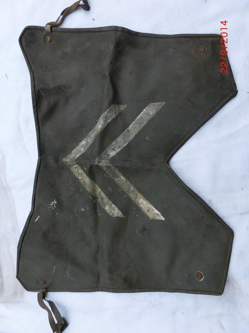

Der originale Winterlatz von 1949 - 10/1956, hab ihn auch im Kofferraum liegen.

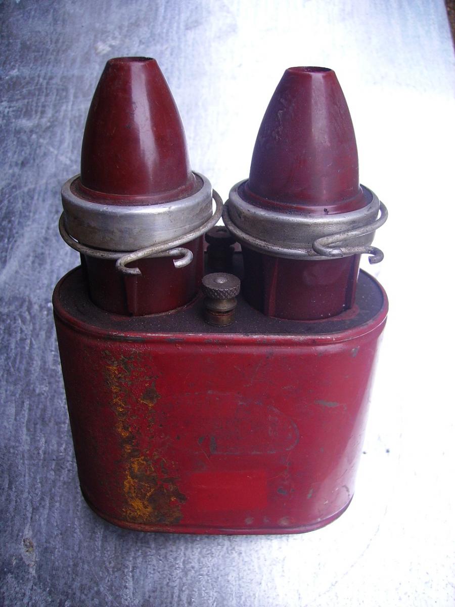

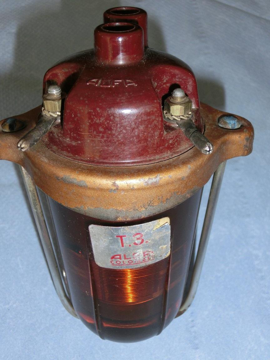

Falls Deine (Rosti) Zündspulen nicht mehr funktionieren, hätte ich noch 2 Alternativen in Form von originalen Zubehör Spulen der 50er Jahre:
ALFA (1.Bild)
ESSWEIN (2.Bild)

Wow, Manni, tolle Stücke, speziell die vom Alfa mit Blick auf die ins Trafo Öl eingelegte Spule gefällt mir richtig gut.
Wäre aber zu schade für meinen Vogel. Vermutlich weint sich irgendwo ein Alfisti danach aus, analog zu meinem Schnüff Beitrag hier.
