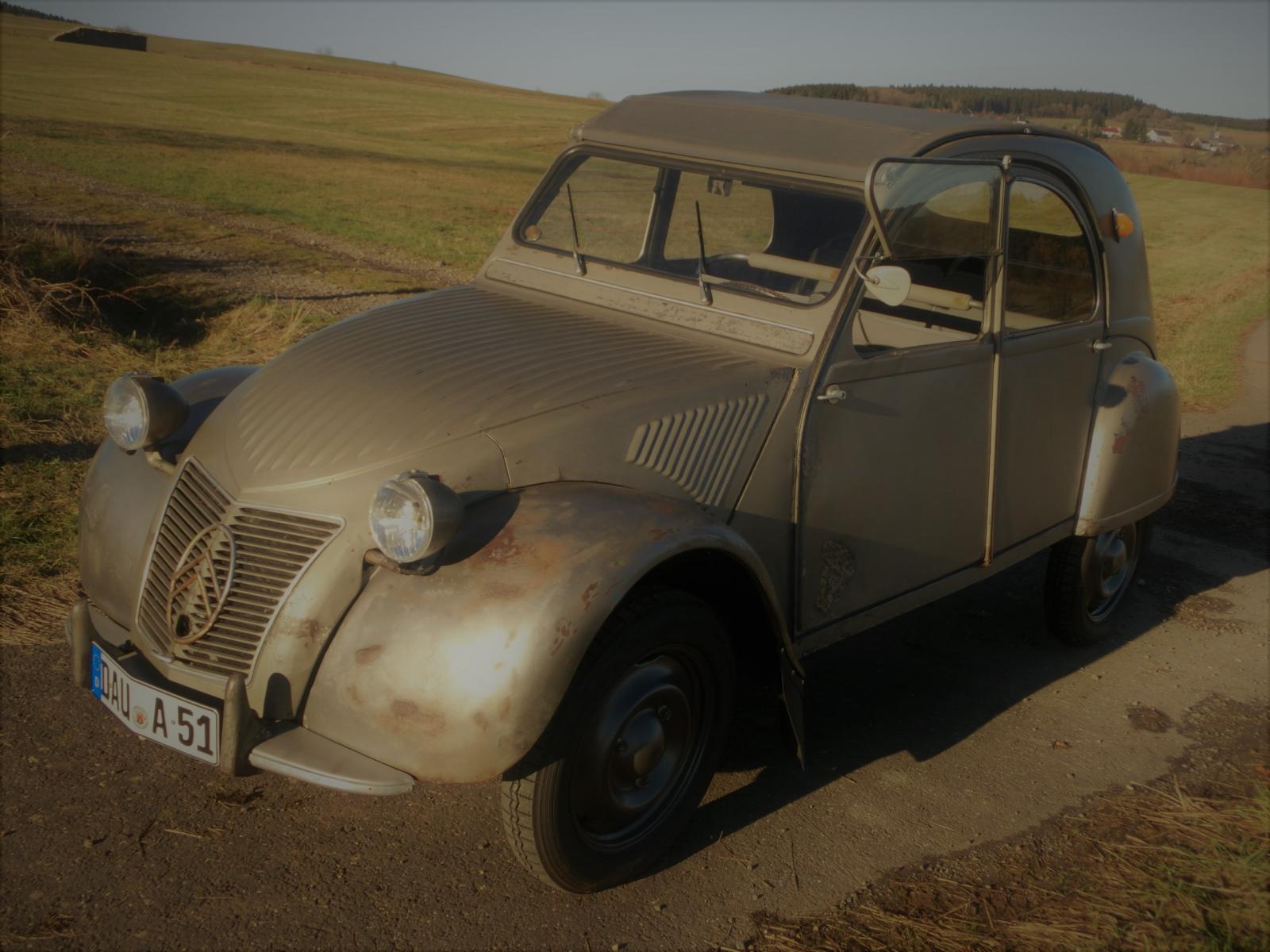

Ich finde Deine und meine A passen doch gut zusammen:
Frage an rosti und citronenfalter:
Die Autos sehen toll aus. Wie haltet ihr den Rost so schön antik neuwertig? Mit Klarlack??
Ich habe bei der jüngeren Schwester von Mannis Prachtstück literweise Owatrol und z.T. Leinölfirnis / Terpentin aufgetragen. Ob und welchen Klarlack Gris (plus) foncé (AC118 als Nitrolack) verträgt, weiß ich nicht.
Bearbeitet ( von Rosti)
Sehr schöne Autos ihr beiden:)
Owatrol ist das Mittel der Wahl.... Wobei man sparsam mit umgehen muss da sonst ein recht speckiger Glanz entsteht. Leinölfirnis ist der Hauptbestandteil von Owatrol.
Von Klarlack sollte man tunlichst Abstand nehmen.
Bearbeitet ( von Tim-Neil)
Ich habe das ganze mit Leinölfirnis eingepinselt, ca. 15 min. antrocknen lassen und dann mit Lappen das überschüssige Leinölfirnis abgerieben
bis ein seidenmatter Glanz herauskam. Einen speckigen Glanz wollte ich nicht, passt auch nicht zu den schön patinierten  Fahrzeugen.
Manni
