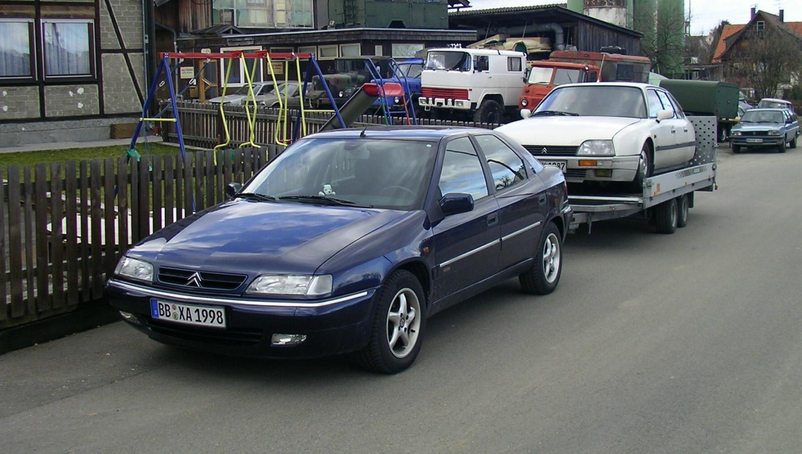

och ja,  zulässige Anhängelast darf man nicht überbewerten :P
Wenn muss dann muss
Stützlast allerdings war damals echt ein interessantes Lehrstück für mich;  hatte den CX erst mittig gestellt um dann festzustellen - der Xantia war fast nicht fahrbar.   CX grade mal 10-15 cm weiter vorgerückt -> alles gut ;)

Der Xantia darf doch nich so viel ziehen? Der CX + Hänger ist doch mehr als die max. Zulässige Anhängelast.

Das ist wohl eher die Gewichtsverteilung, auch wenn die Stützlast daraus resultiert.
An die Grenze der zulässigen Stützlast kommst du aber schnell, wenn du das zu transportierende Fahrzeug noch weiter vor stellst, und auch dann hat das Zugfahrzeug Pobleme mit der Straßenlage.
Generell gilt: Ladung zu weit hinten hebt die Hinterachse des Zugfahrzeugs an, zu weit vorne die Vorderachse.
