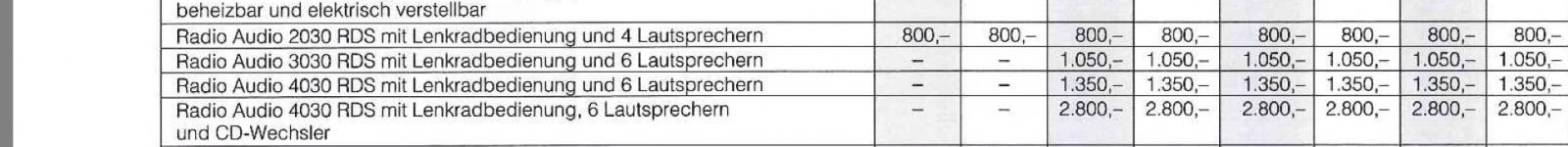

vor 2 Stunden, khs2212 sagte:
Da ich momentan mit einer dicken Erkältung außer Gefecht bin, habe ich zwischendurch Zeit im Internet zu recherchieren, und habe einmal die diversen Original-Radios für den Xantia aus den jeweiligen Preislisten gelistet:
1993 - 1997,
2030 mit Lfb + 4Lsp
3030 mit Lfb + 6Lsp
4030 mit Lfb + 6Lsp
4030 mit Lfb + 6Lsp + CD-Wechsler
1998
3035 mit Lfb + 6Lsp Clarion
4035 mit Lfb + 6 Lsp Clarion + CD-Wechsler
ab 08/1999
4035 mit Lfb + 6 Lsp Clarion + CD-Wechsleranschluss
ab 12/1999
RB1 mit Lfb + 6Lsp Kassette, als Option 6fach CD-Wechsler
RD1 mit Lfb + 6Lsp  CD-Player
Gruß, Karl-Heinz
