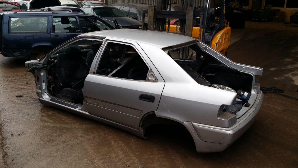

540 kg sind über die Waage gelaufen:
Habe noch einiges im Regal - Nachfragen erwünscht :)
