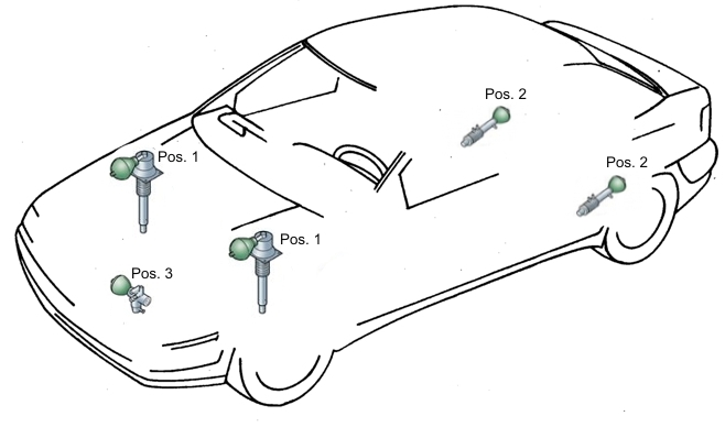

Das Bremsphänomen klingt nach defektem Druckspeicher, die Bremse wird ja aus der Zentralhydraulik mit Druck versorgt und dieser Druckspeicher dient als Puffer und vor allem als Notreserve bei Ausfall der Pumpe.
Tachobeleuchtung sind 1,2W Glassockellämpchen. Der Tachokasten ist oben mit 2 Flügelmuttern fest, erreichbar durch Cassettenfach und Ablagefach der Digitaluhr. Vorne die kleine Blende wegnehmen (2 Schrauben von unten), dann sieht man die 2 unteren Schrauben vom Tachokasten. Tachowelle erreicht man vom Cassettenfach aus, man kann die aber auch im Motorraum trennen und dann den Tacho ein Stück ziehen um besser dranzukommen.
Heckspoiler vom 16V MkII paßt nur zusammen mit den seitlichen Lüftungsgittern, wird nicht leicht zu finden sein da ab Werk verklebt. Der Spoiler vom GTi paßt solo und ist leichter zu finden.
Vielen Dank für die schnelle Antwort! Ist der Druckspeicher die Federkugel, die vorn unten am Motor sitzt?
guck mal hier, ist zwar am Xantia dargestellt, gilt aber 1:1 für den BX
Die Kugel vorne (Pos. 3), ist der Druckspeicher, vorne am Motor
