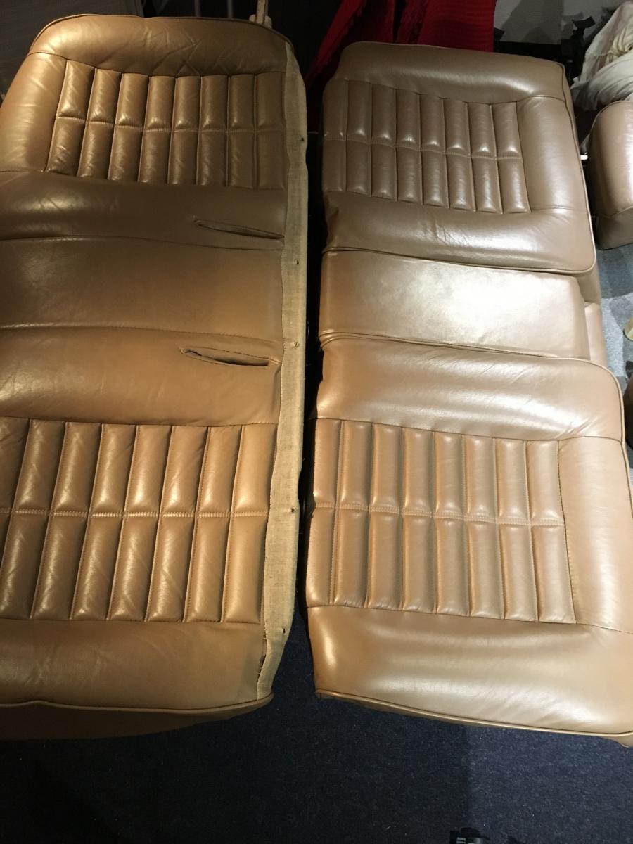

lederpflege, das ganze programm ...
... die langen winterabende ... ich gehs mal gründlich an und habe mir dazu die sitzbank in den keller geholt.
produkte eines bekannten herstellers der mit "leder" beginnt in folgender reihenfolge:
- reinigung mit "reiniger mild"
- zartes einölen mit "softener" (soll das rel. harte leder weicher machen) mit bis zu 5-7 arbeitsgängen
- reinigen um den öligen softener von der oberfläche zu bekommen
- pflege mit "lederprotector" zum schutz der oberfläche
werde berichten, ob sich die mühe lohnt, ich hätte es gerne etwas "geschmeidiger" ...
die frontsitze wollte ich dazu eigentl. auch demontieren, aber ich glaube die mühe (mit evtl. festgerosteten schrauben) spare ich mir.
hat das jemand mit der lederpflege schon so durchexerziert? tipps?
grüße, volker

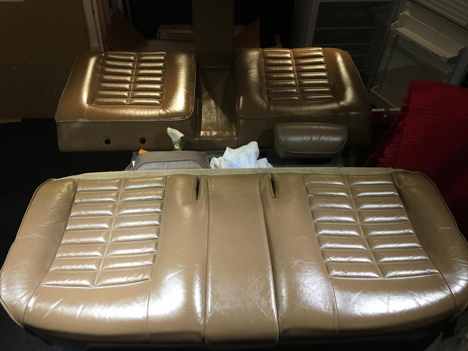

so, arbeit beendet und rückbank wieder montiert.
fazit: ich habe bank und lehne mit kopfstützen wie oben beschrieben behandelt (u.a. 8 x geölt!) und dabei ca. 150ml softener verbraucht.
das ergebnis ist schön, aber nicht umwerfend. liegt aber wohl auch daran, dass das leder auch vorher schon rel. gut gepflegt war und dann der unterschied nicht so krass ausfallen kann.
denke aber schon, damit der austrocknung in den nächsten jahren gut vorgebeugt zu haben.
riechen tuts gut :)
