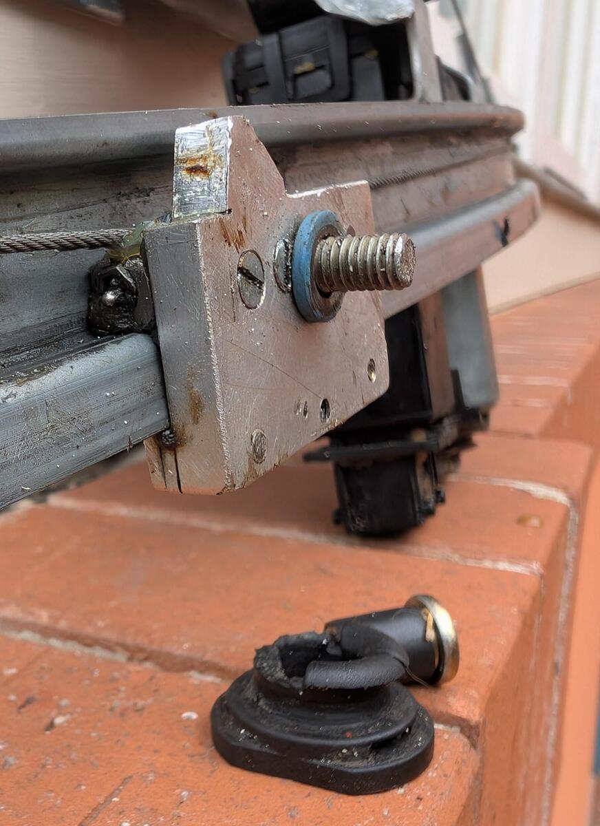

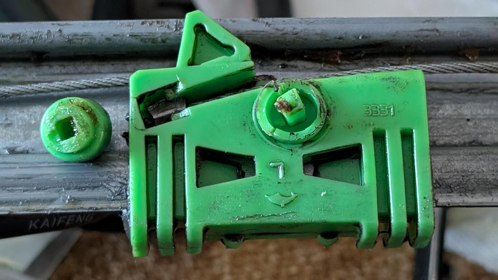

2. Juni 20251 J. Am Freitga hat es wiedermal geknackt, diesmal war es ein grünes Teil, da ist der Stift durch die Scheibe einfach abgebrochen, der Schlitten selbst fährt noch korrekt auf und ab. So wie ich das lese, hat also noch niemand eine Quelle für ordentliche Qualität der Schlitten gefunden. Jetzt reicht es mir, ich glaube, ich werde jetzt mal ein paar Alu-Klötze beschaffen.

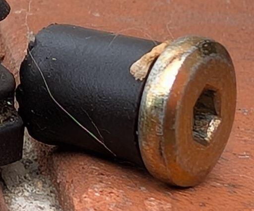

25. Juni 20251 J. Wenn ich das nochmal bauen müsste, dann unbedingt mit der Fixierung der Scheibe mit der Federspange. (braucht man halt Zugriff auf eine Drehbank) Ich hätte nie gedacht, dass das Ansetzen und Festziehen der Hutmutter (stammt von einem Gartenstuhl) so hässlich geht, die muss ja "von hinten" durch die Scheibe auf den Gewindebolzen. Ich musste mir extra ein Werkzeug bauen. Anbei noch ein Detailfoto vom Versagen des grünen Teils.

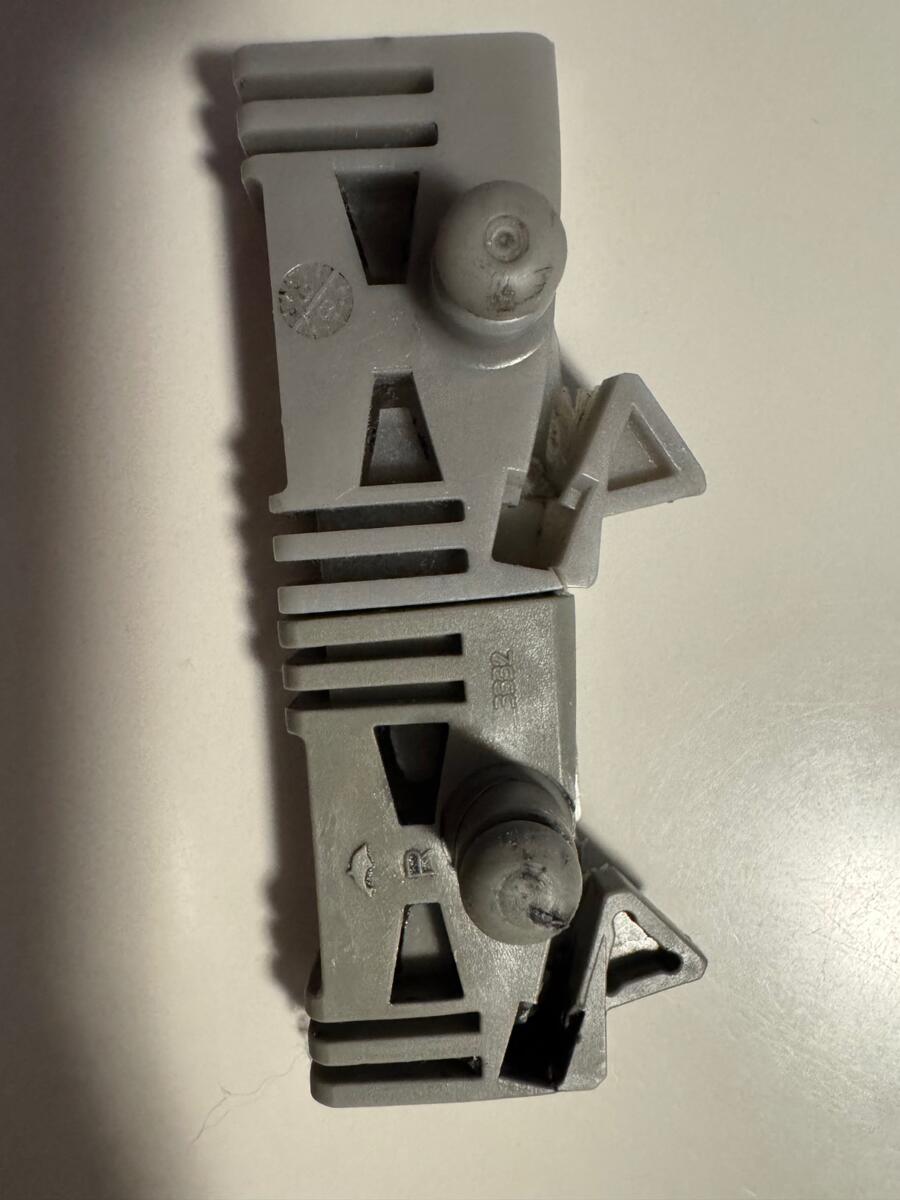

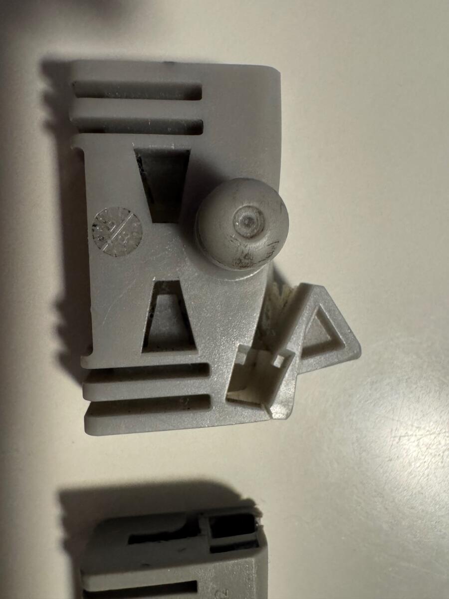

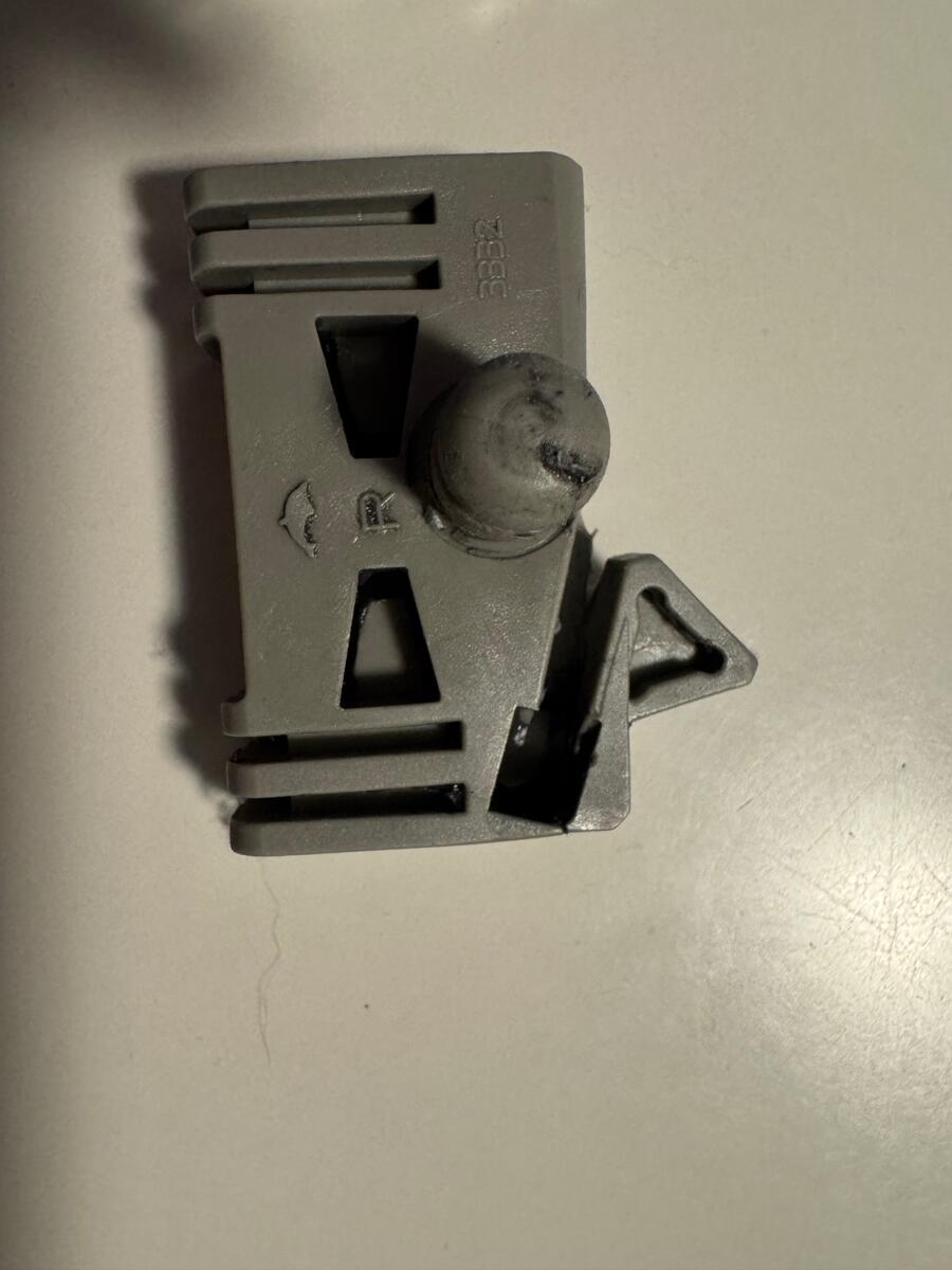

12. August 20251 J. So... tut wieder. Dieses Mal habe ich es anders gemacht, ich habe mir bei eBay einen gebrauchten Fensterheber aus einem möglichst späten Baujahr besorgt und darauf das Gleitstück und die Seile genommen. Was mir aufgefallen ist: - Die meisten gebrauchten Fensterheber scheint es in Spanien zu geben. - Der erst Bestellte ging unterwegs verloren - Ich habe keinen finden können, der den "großen, mehr-pinnigen Motor" hat. Nur 2-Pin ist zu haben - Das Stahlteil zwischen 2-Pin-Ausführung und "großen, mehr-pinnigen Motor" hat unterschiedliche Bohrungen für die Motoranschraubung. Sonst sind sie gleich. Wenn man etwas im Netz recherchiert dann merkt man: alle Nachbau-Gleitstücke haben den Delphin drauf. Es scheint also nur einen Hersteller zu geben. Als immer dieselbe schlechte Qualität. Bei genauem Betrachten fällt mir auf, die Wandstärke des Nachbau-Teils ist gerade an der neuralgischen Stelle deutlich geringer als beim Originalteil. Ich nehme mir perspektivisch vor, das Teil mal in CAD zu überführen und damit einen Fertigungsversuch zu unternehmen. Es muss doch möglich sein, etwas zu konstruieren was langlebig ist.

11. September 202511. Sep Hallo, bei meinem X2 ist ebenfalls der Schlitten gebrochen. Weiß jemand ob man den Schlitten von einem X1 auf eine X2 gleitschiene bekommt? Oder sind die Teile unterschiedlich? Grüße Jannis
Sonntag 13:034 Tage Ich hols mal hoch. Da beim X 2 ja auch gern der Gummi in der Scheibe kaputt geht die den FH Nupsi hält. Der kostet ja nochmal rund nen 10 er ....Hat jemand schon die X 1 FH Nupsis in einen X 2 gebaut ? Torsten meinte ja damals er nimmt die X 1 Dinger auch fürn X 2 her. Bei Ebay gibst nämlich den Nupsis incl dem Gegenhalteplättchen fürn X1 ...dann wäre von daher mal Ruhe. Mir hats nämlich gerad 2 zerstört bis ich gemerkt hab das er wieder aus der Scheibe rutscht...grrrrr
Dienstag 17:542 Tage Meine Erfahrungen mit den Nachbauteilen sind katastrophal.Deswegen s.o. https://www.andre-citroen-club.de/forums/topic/114333-xantia-x2-fensterheber-fahrerseite-defekt/?page=5#findComment-2048434
