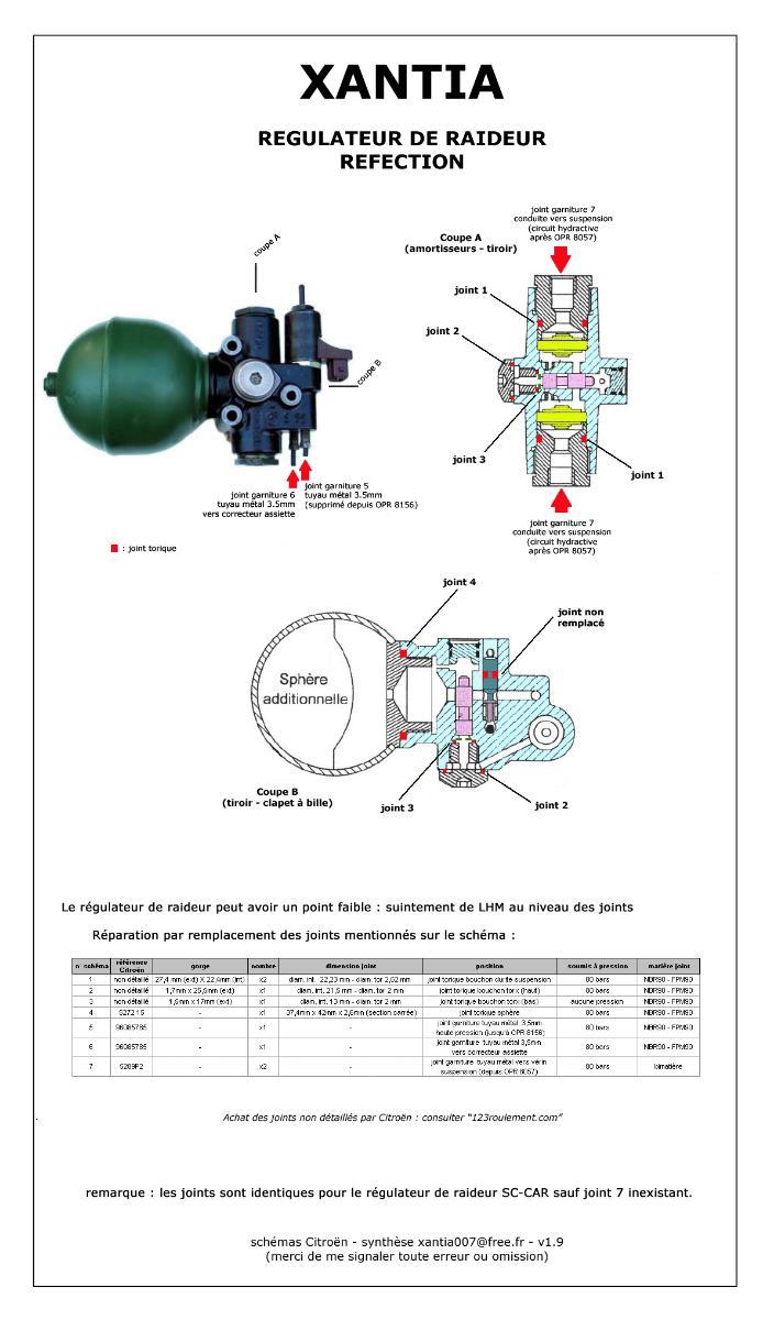

ich glaube bei meinem Xantia ist der Steifigkeitsregler vorne undicht. Das ist doch das Teil hier oder? Es scheint aus dem unteren großen Anschluss zu kommen. Ist da ein O Ring oder so was drin? Wenn ja, welcher, werde aus der Software irgendwie nicht Schlau, welche Dichtung das sein könnte:
Marian
Da sitzen 2 O-ringe drin, die im Teilekatalog nicht aufgeführt sind. Abmessungen habe ich derzeit nicht verfügbar.
Ich habe das hier von einem französischen Enthusiasten:
Ich hoffe, es ist lesbar. Ansonsten -> PN.

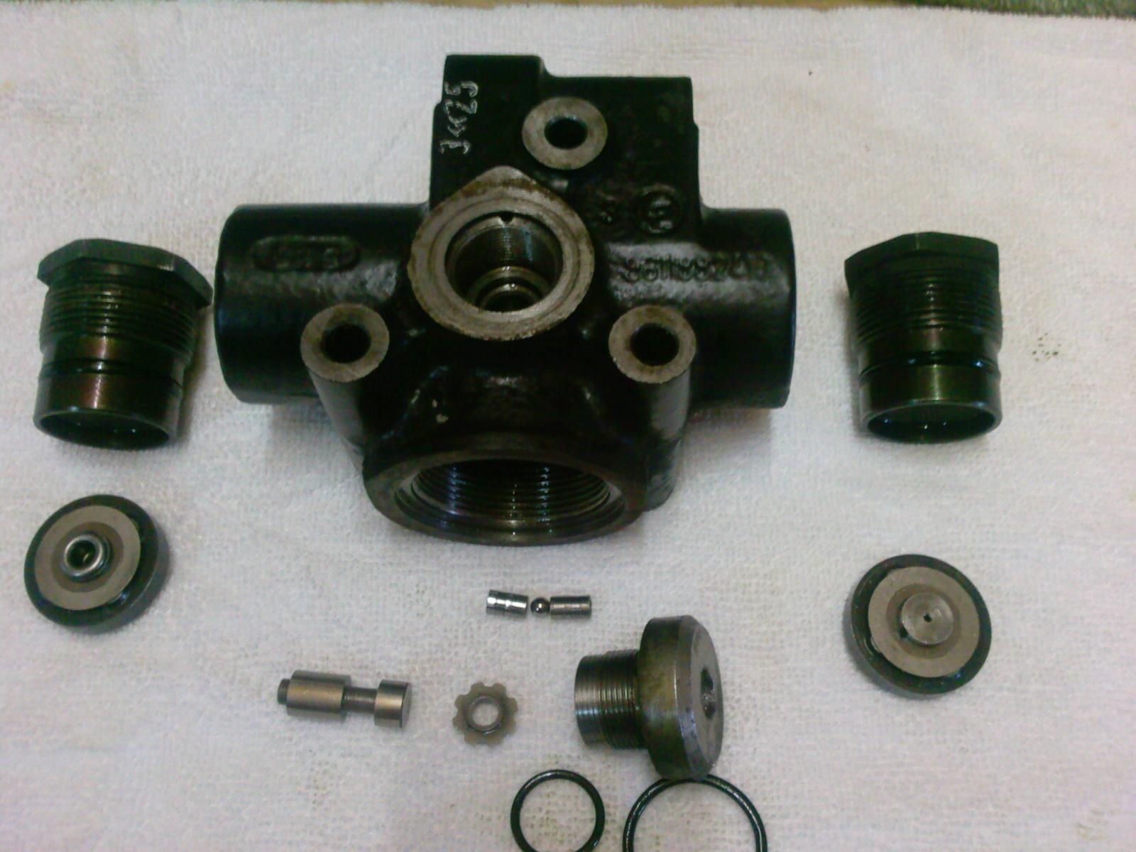

Und ich habe mal eines zerlegt:
Gruß Stefan
vor 13 Stunden schrieb TorstenX1:
Jetzt aber.
Abweichend von obigem habe ich für den Stopfen mit dem 50er Torx für den Dichtring, der oben mit "2" bezeichnet wird, 20,8 x 2,4 ermittelt, für "3" 13 x 1,5, und für den des Stopfens für die 10mm-Leitungen "1" 22  x 2,5.
Das sind recht deutliche Abweichungen.
