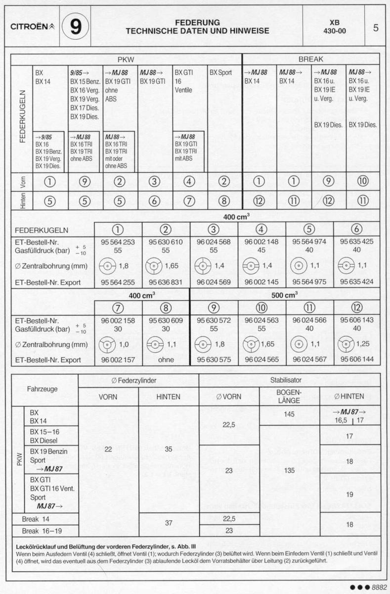

Die Seite hatte ich noch vergessen, da sind Teilenummern für die Federkugeln aufgeführt:
vor 47 Minuten, Auto nom sagte:
merci! für die "offizielle" BX Federkugeltabelle im Original -> die müsste man auf immer und ewig hier irgendwo digital festtackern, im Forum ;)
PS: mein Favorit: 2-5
Bearbeitet ( von AX furio)
96087641 und 96087642 sind die ET-Nummern lt. ET-Katalog für alle BX mit ABS (also auch 16V), beide mittlerweile NFP. Da wurde offenbar schon vor einiger Zeit das Lieferprogramm gestrafft, denn die alten Nummern aus den techn. Unterlagen sind im (elektronischen) Katalog überhaupt nicht gelistet. Ältere Ausgaben der Microfiches wären da interessant...
vor 8 Minuten, AX furio sagte:
9 - 12 ;)
vor 15 Minuten, bx-basis sagte:
...also solche alten exoten-Kugeln horten -> Thema Füllventil...?  ich werde zunehmend zum IHFS/Nachbau-Skeptiker, die altern mir einfach zu schnell...

@BX-Basis oder andere: Hat wer von euch Erfahrung mit der Federkugelkombination 9 - 12 bei einer BX Turbodiesel Limo mit ABS?
Ich habe momentan 2 - 5 verbaut, finde diese Kombination auf meinen seltenen Autobahnfahrten (max. 150 km/h) ganz gut, aber in der Stadt, wo ich meistens unterwegs bin, eher mäßig.
Mich würde interessieren, ob 9 - 12 für mich einen Versuch wert wäre?
Stefan
12 in der Limousine hinten ist etwas gewöhnungsbedürftig da sehr weich, ich fand es aber auch bei 160 km/h noch völlig in Ordnung. Normal wäre die 5, isg auch weich genug wenn alles andere heile ist.
Die 9 ist Standard an der Vorderachse bei vielen Modellen (auch beim 19er Benziner), also vollkommen problemlos beim TurboD möglich.
Ok, danke. Werde bei Gelegenheit einfach mal die Kombi 9 - 5 ausprobieren und schauen, ob die für mich passt.
