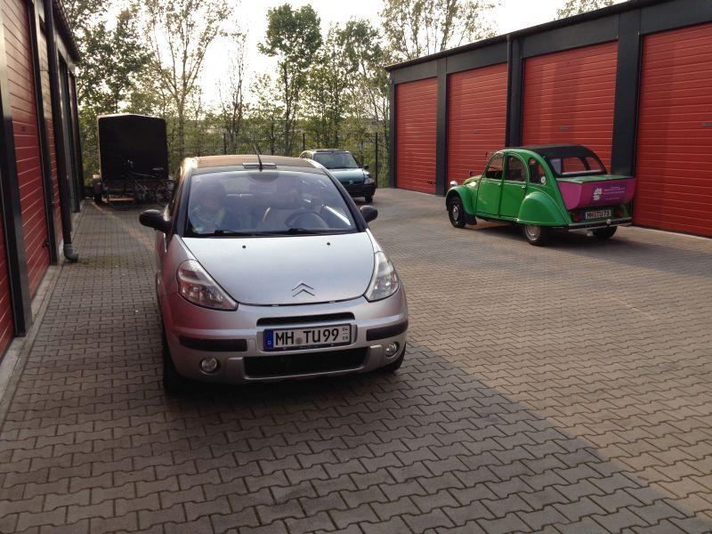

wieder kaputt......
Ich finde, so sollte ein Garagenhof aussehen:
Bearbeitet ( von Devil Duck)
