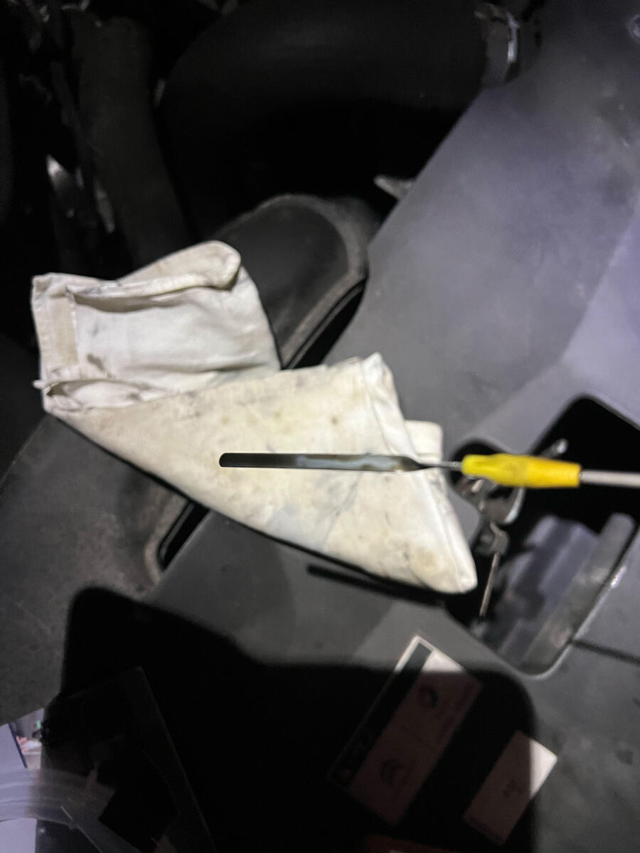

Grund meiner Frage: Ich habe am letzten Wochenende mein Öl gewechselt. Warmgefahren und wirklich alles abgelassen (nur noch einzelne Tropfen), also natürlich auch den Filter samt Inhalt. Dann habe ich neu aufgefüllt. Nachdem 5 l drin waren gab's noch keine Anzeige am Stab. Also weiter aufgefüllt, bis ich in etwa beim unteren Drittel des Stabs war. Dann ist mir eingefallen, das der Wagen ja vorne auf den Rampen steht und so keine korrekte Messung möglich ist. Also runter von den Rampen. Nun wurde es langsam dunkel und ich konnte aufgrund des durchsichtigen neuen Öls nur noch schwer erkennen wie der Stand war. Ich hatte nun 5,8l eingefüllt.
Nun  habe ich etwas recherchiert und mir wurde klar, das zu viel Öl richtig blöd enden kann. Mittlerweile ist das Öl dunkler und eigentlich gut zu erkennen. Allein das Bild am Messstab gibt mir Rätsel auf. Heute bei absolut kaltem Motor (mehrere Tage Standzeit) bekomme ich kein eindeutiges Ergebnis. Erste Messung scheint einigermaßen klar: Stand ziemlich in der Mitte (s. 1. Bild). Doch je öfter ich messe desto unklarer wird es (2. Bild). Habe nun ca. 800ml abgesaugt und die 1. Messung danach zeigt einen Stand im unteren Viertel. Würde zur ersten Messung vorher passen.
Ist das irgendwie bekannt, dass man bei dem Modell nach mehrmaligem Messen das Öl verschmiert und keine sinnvollen Ergebnisse bekommt?
Was mich noch stutzig macht: Das abgelassene Öl waren nur knapp 5l und es war ziemlich voll vor dem Ablassen. Somit wären die 5.8l doch eigentlich deutlich zu viel. Oder stimmt am Ende Ronalds Ansage mit 6,1l doch. Dann würde es passen.
Zeigt die automatische Kontrolle eigentlich auch einen zu hohen Ölstand an?

Da philipp030 definitiv einen C5 III  180 BlueHdi fährt , gehören bei einem vollständigen Ölwechsel 5L der Flüssigkeit eingefüllt. Danach ist der Ölstand bei 70%, also definitiv nicht beim Minimum. Der Volumen-Unterschied zwischen dem 180-er und dem 150-er in einem C5 III  beträgt meiner Erinnerung nach  1L, das hat mit der "Toleranz" zwischen Min und Max nichts zu tun. Diese Motoren haben offenbar verschiedene "Ölmengen".
Der Peilstab ist schlecht abzulesen, am besten die "Rückseite" betrachten, da ist das Öl besser zu erkennen.
Bearbeitet ( von DerSchweber)
Die autom. Kontrolle zeigt keine"Überfüllung" an. Auf dem oberen der beiden Bilder ist der Ölstand doch recht klar zu erkennen, die oberhalb der "Ölgrenze" liegenden Verschmierungen bitte ignorieren.
Ich habe nochmal ca. 700ml abgesaugt und nun stimmt die Menge. Das erste Ablesen bringt auf jeden Fall das beste Ergebnis. Danach verschmiert das in die Hülse transportierte Öl immer mehr. Das war beim Xantia nicht so.
Demnächst ganz einfach vorgehen: Öl raus, Filter raus, alles abtropfen lassen. Danach den "AblassVerschluß" wieder dicht machen, Ölfilter rein. Und jetzt kommts 😀: den 5L-Kanister vollständig reinkippen, Deckel zudrehen und Peilstab wieder rein. Kein Messen mehr, kein Nachdenken, kein "Kopf" machen, es passt!
Vor allem, weil bei 6,1 Liter Füllmenge, oder wieviel auch immer, nicht unerhebliche Restmengen im Motor verbleiben. Bei DIY mit Rampen u.ä. Hilfsmitteln wird das Auto im seltensten Fall gerade stehen, sodaß die maximal mögliche Menge rauskommen könnte.
Idealerweise hat man VOR dem Ölwechsel schon einen leeren Kanister mit Markierungen und kann die abgelassene Menge gut bestimmen. Und mehr kippt man dann auch nicht wieder rein.
Das Ablesen des Peilstabs ist nicht einfach. Ich habe diesen mal "übernacht" herausgezogen und morgens einmal "gepeilt". Mein :) meinte gestern zur Ölmenge, dass die Angaben im Heft nicht stimmen müssen, er hätte Service-Unterlagen mit der entsprechenden Menge. Bestätigt wird das, u.a. für den BlueHDI150 durch die Angabe 6,1 l in den BDA für C4 und C4P. Auch bei den  Ölfindern von Liqui-Moly und Total werden 6 l genannt.
Bearbeitet ( von Ronald)
