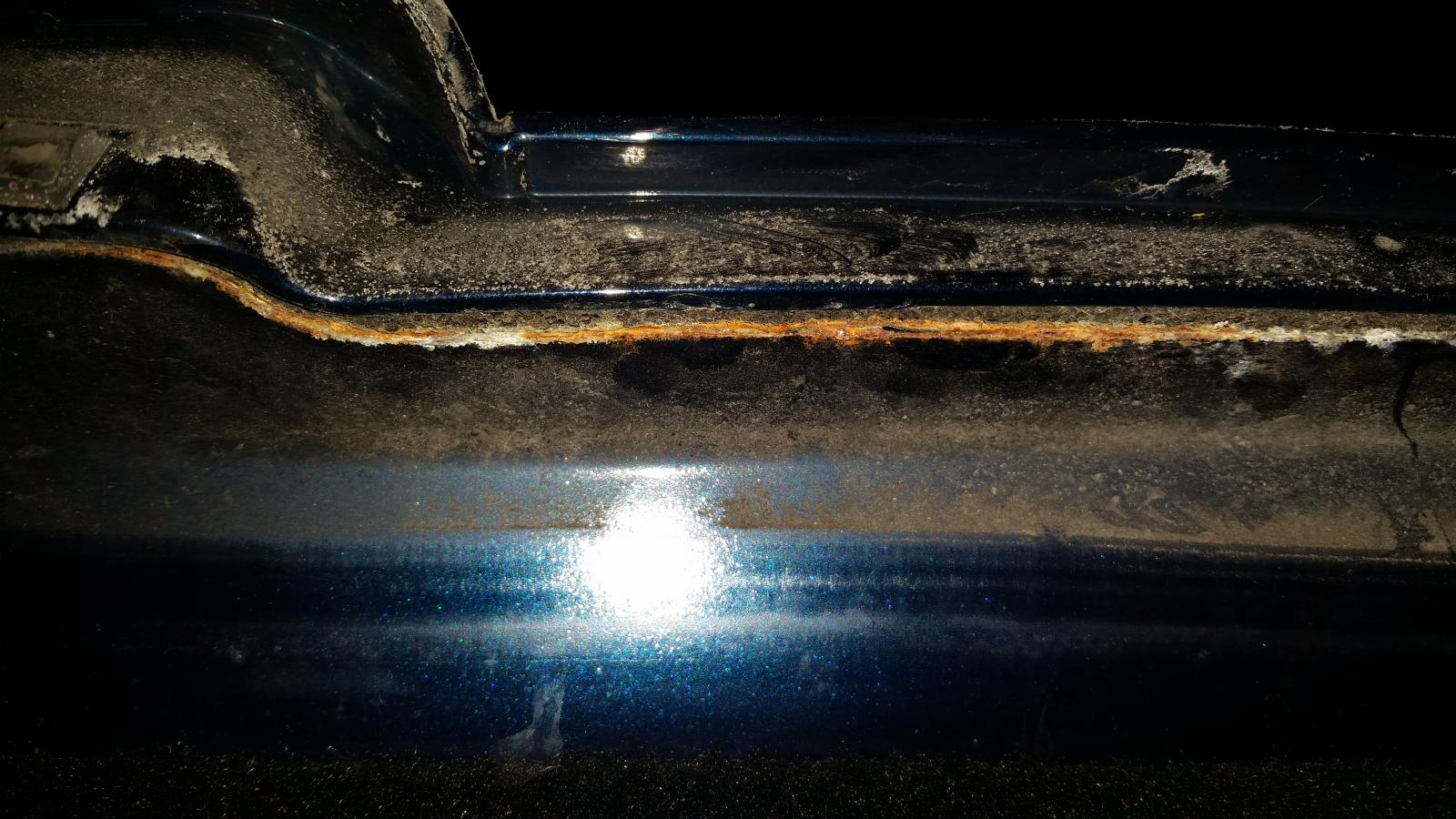

Habe mit Entsetzen festgestellt, dass an der Kofferraumklappe-Unterkante (schönes Wort!) beim C6 (2009er HDI240) Rost (?) oder andere Korrosion auftaucht. Was kann ich da tun?
Falls gewünscht, kann ich Fotos hier einstellen.

Foto wäre gut ...

Bei mir war die Blende an der Kofferraumklappe (wo das Nummernschild und die Blinker drin sind) von innen verrostet und löste sich. Der Freundliche sagte mir das sei leider ein häufiges Problem, der Rost war leider so weit fortgeschritten, dass eine neue Blende her musste, Kostenpunkt mit Lackierung um die 250 Euro.
Interessant. Bei meinem Hdi 240 von 03/11 löst sich die Blende auch ab... dann könnte ja auch Korrosion die Ursache sein...

Nun die Schrauben sind rostig,
und an der Seite wo die Bleche zusammen laufen,
da kann ich etwas Rost erkennen.
da muß ich im Frühjahr dran und wenn ich Fluid Film noch rein gebe.

Ich dachte immer die Kofferraumklappe wäre genauso wie die Türen und die Motorhaube aus Alu!?
Nach Kontaktkorrosion, wie das bei Aluteilen auftreten kann, schaut das aber nicht aus!

So etwas wie oben auf Martins Bild darf bei einem Auto aus 2009 nicht sein. Vor allem nicht bei dieser Preisklasse. Sofern der Wagen Cit-scheckheftgepflegt ist, würde ich mal ganz unverblümt beim betreuenden Händler auf die Rostschutz-Garantie verweisen.
Ich weiß, die gilt nur bei Durchrostung von "innen nach außen", aber ich würde da wenigstens ein kulantes Entgegenkommen erwarten.

bei meinem ist die Blende aus Plaste, ich wüßte jetzt nicht wo das rostet. Und meine Blinker sind auch auf dem Kotflügel   ;) Leichten Kantenrost hatte ich auch aber mit einer "Hohlraumkonservierung" der Kofferraumklappe (die aus Stahlblech ist) ist das auch Geschichte. Vielleicht wurde bei den jetzt rostenden Klappen mal versucht den Plasteträger der Leuchteneinheit etwas grobmotorisch zu enfernen und bei der Gelegenheit wurde eben der Lack an der Kante beschädigt. Bei meinen hatte das die Werke jedenfalls so gemacht ohne danach für etwas Rostvorsorge an den betroffenen Stellen zu sorgen.
