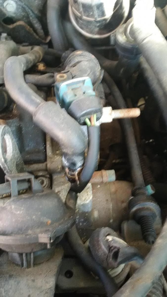

weiss jemand von euch, was das ist?
tja, stefan. er supt doch ganz schön... ich hab das noch nicht so richtig identifiziert. und unter den rücksitzen sieht es aus wie ehemals bei amokhahn....

Schau wo das Öl her kommt. Sieht nach Motorenöl aus. Kann von Zylinderkopfdichtung Stirnseite Motor oder der Ölwannendichtung stammen. Auch die Simmerring der Kurbelwelle und Nockenwellen können ursächlich sein.

vor 8 Stunden, Erziehtunddröhnt sagte:
Das sieht gebastelt aus. Original kenne ich das nicht.
