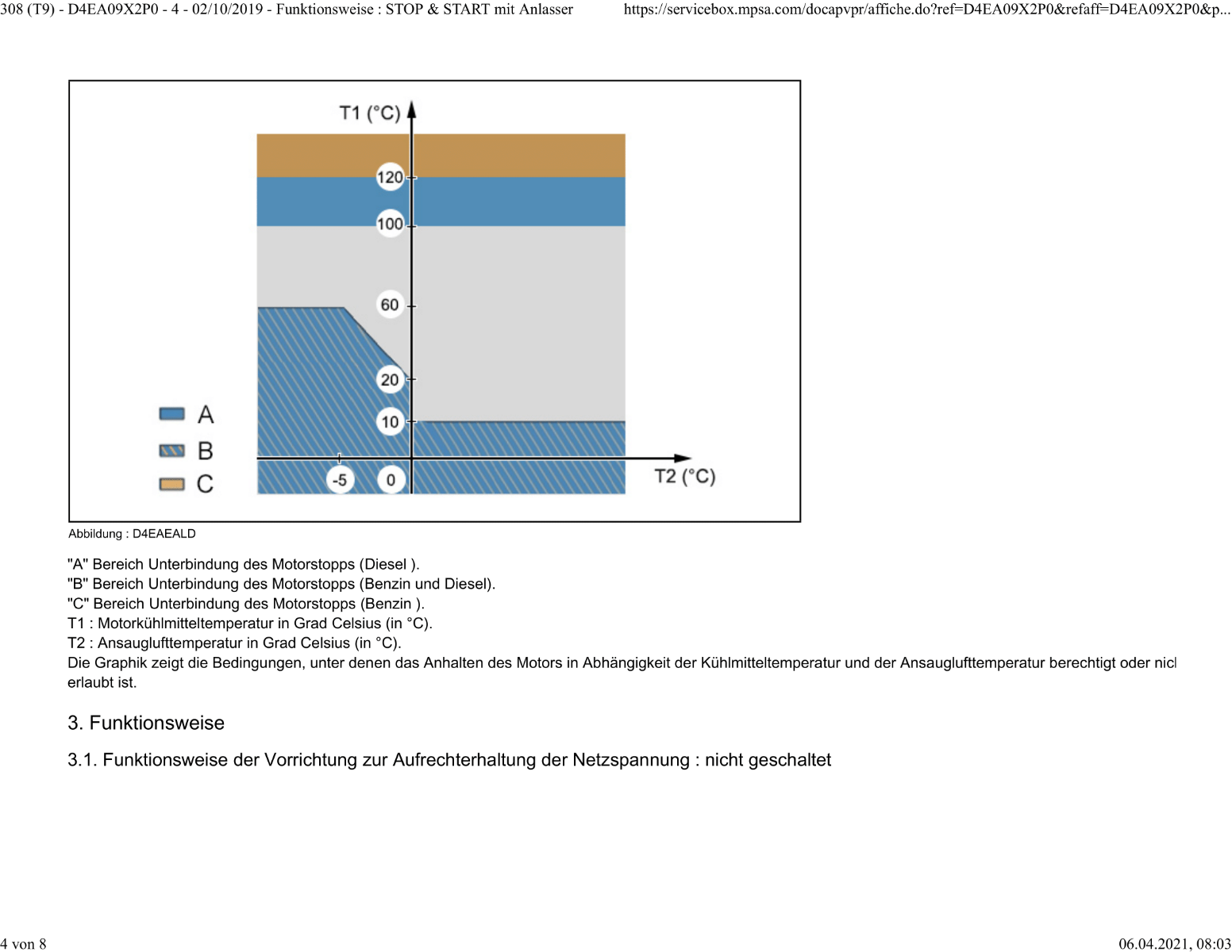

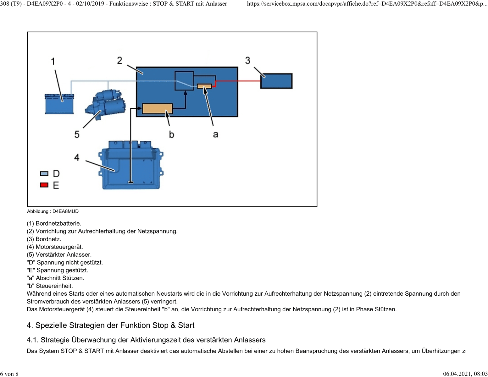

Ich denke die wesentliche Motivation dieses Systems ist im WLTP (NEFZ) Test ein paar Gramm Kraftstoff zu sparen. Die Standzeiten sind dort relativ hoch. Wer wenig Stadtverkehr faehrt profitiert ohnehin kaum davon.

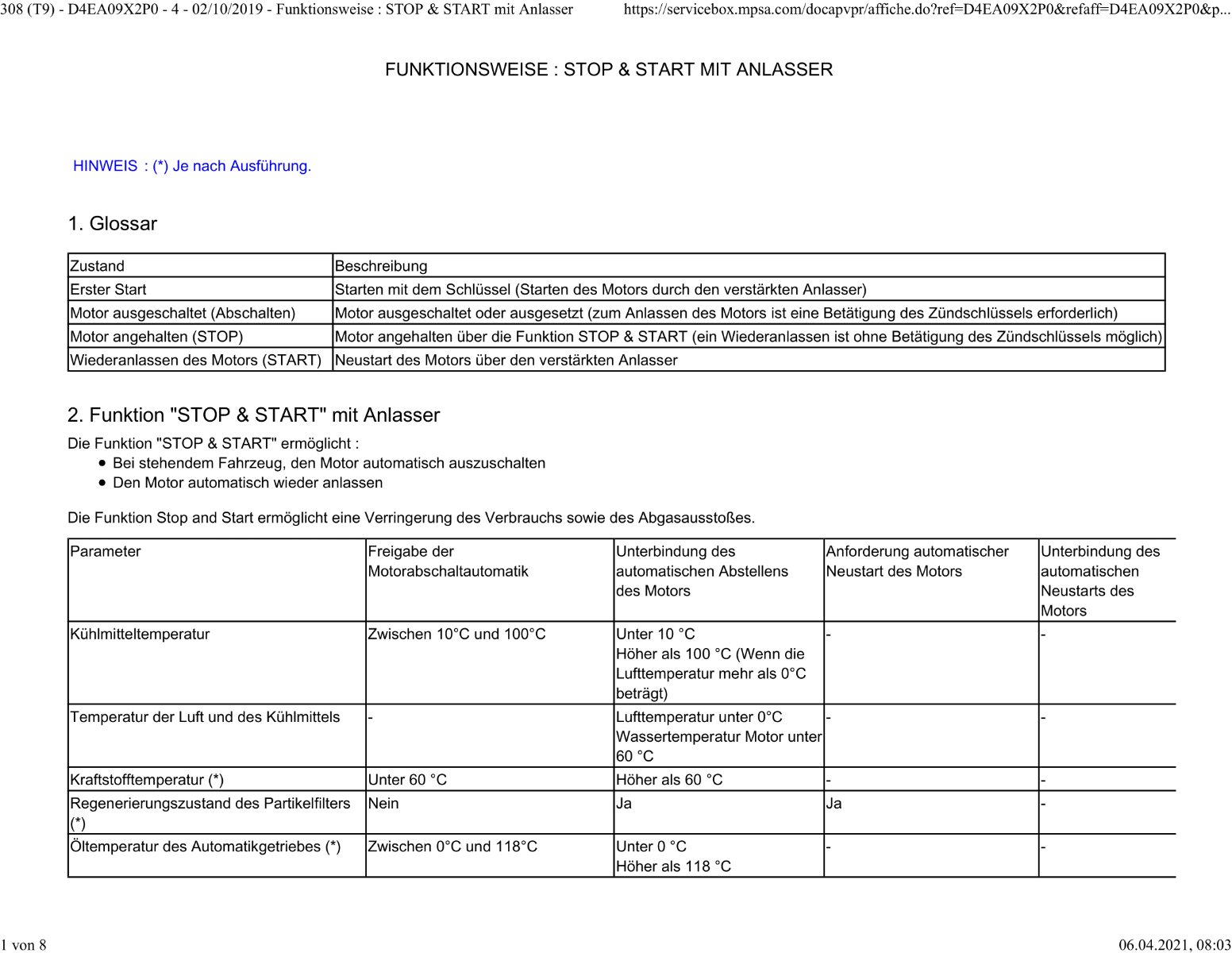

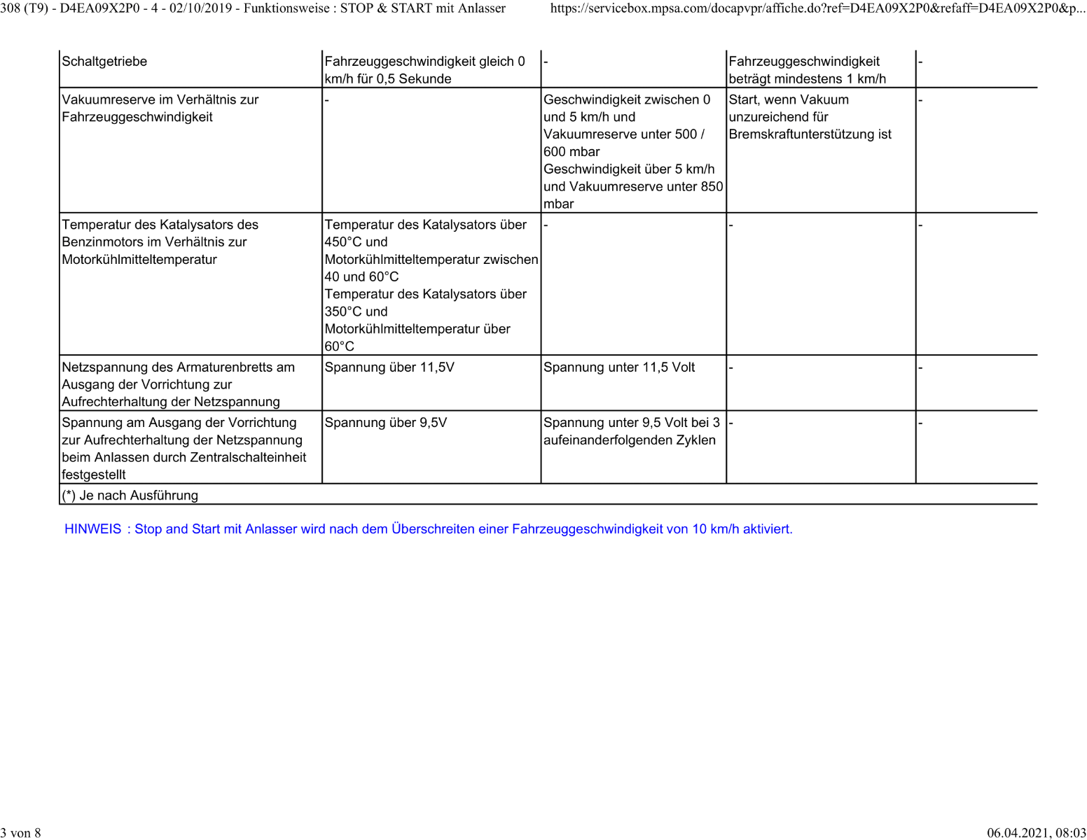

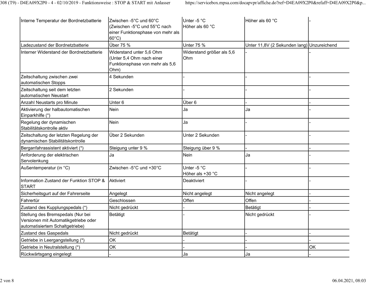

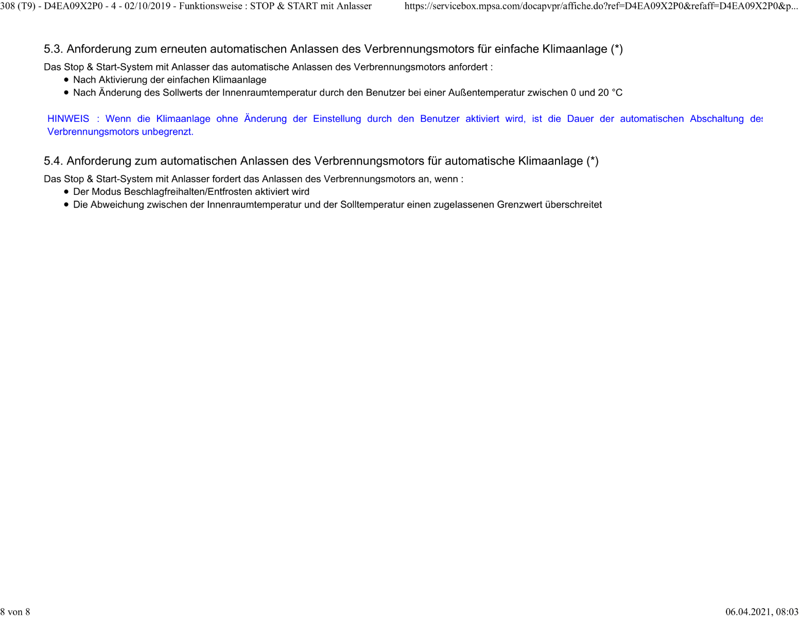

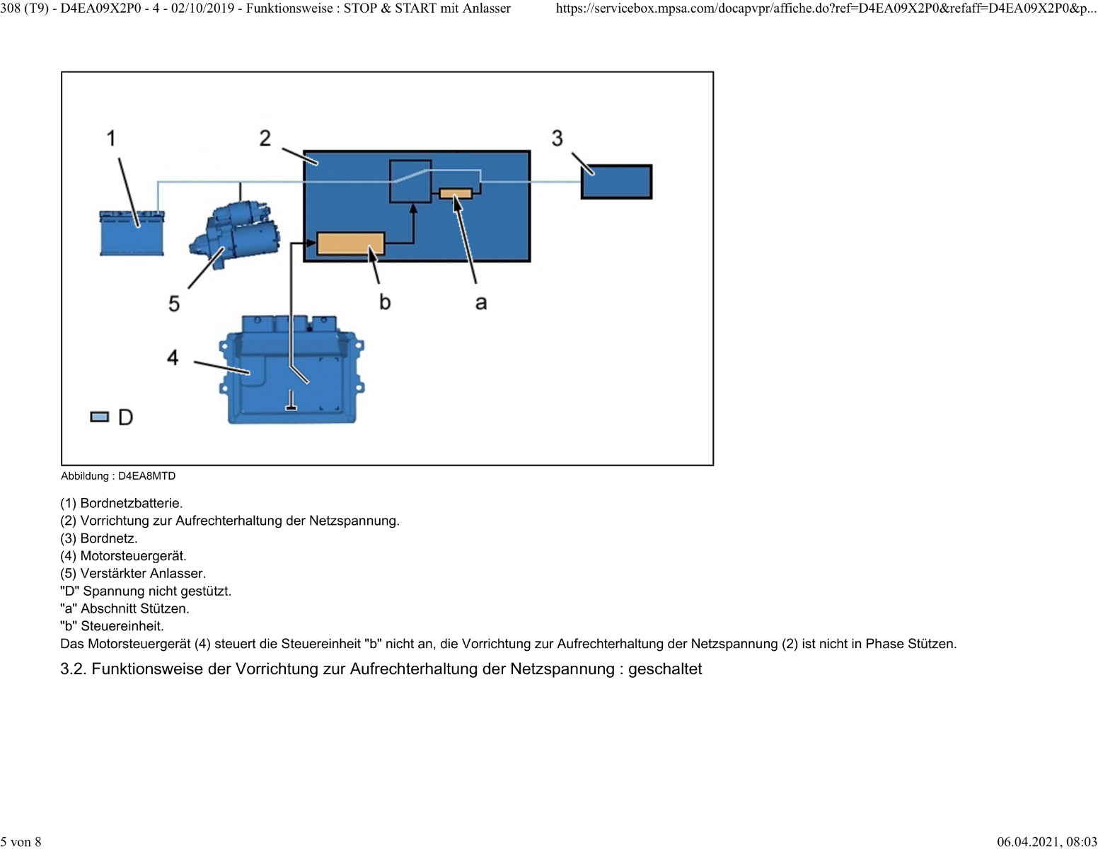

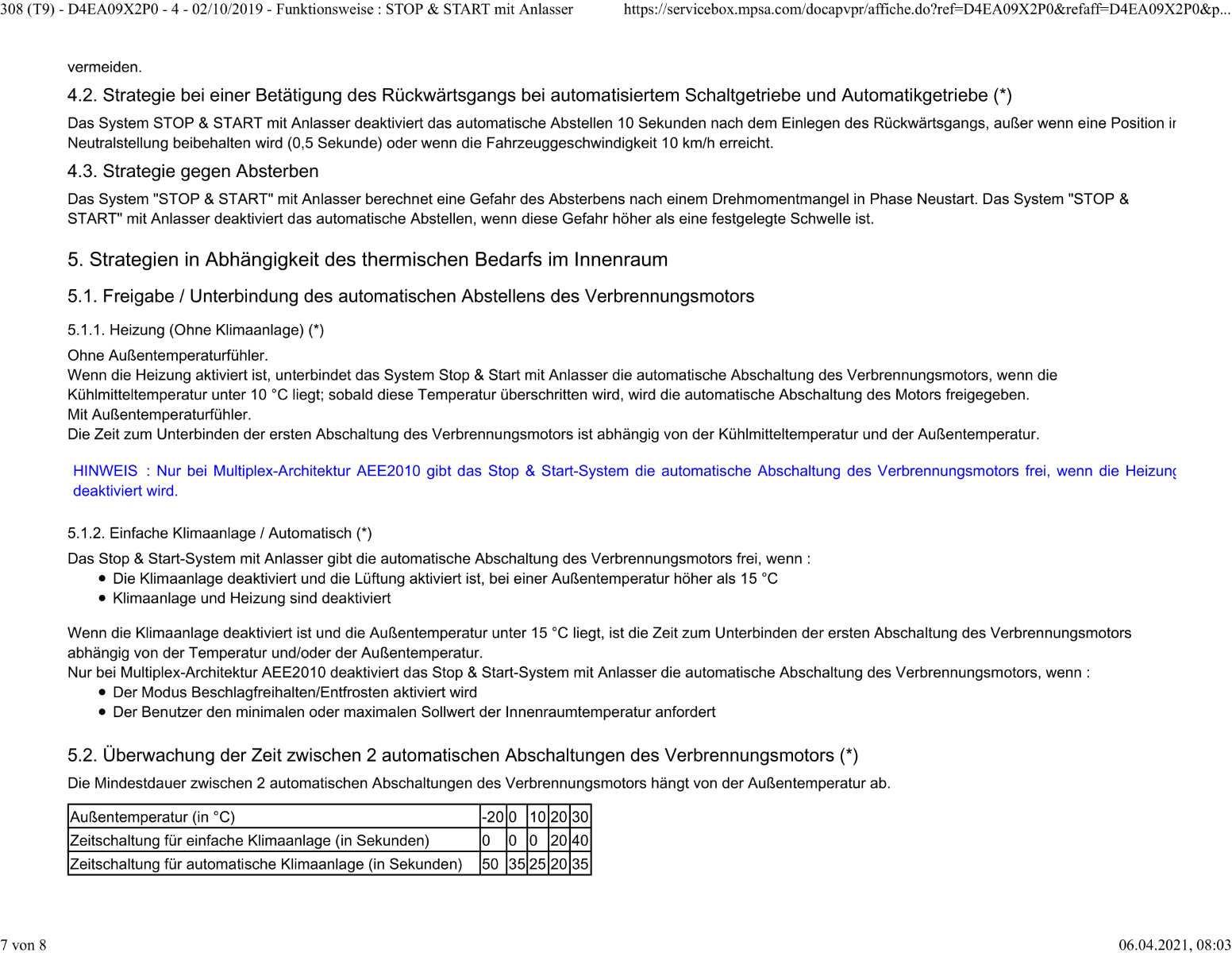

Damit das System richtig funktioniert, muss nicht nur die Batterie fit und geladen sein. (Sorry, fuer falsche Reihenfolge)

Danke , Matthias. Das kenne ich. Ich habe diese Beschreibung schon in ausgedruckter Form.

Damit das System richtig funktioniert muss nicht nur die Batterie fit und geladen sein.
Auf die Vorbedingungen achte ich schon bzw. sie sind mir bewusst.
