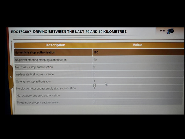

Ich schliesse das aus der Kombination Citroen + Diesel + Startstopp-Automatik + die Screenshots aus der Diagnosesoftware, die angeben, dass der Nicht-Stopp-Code für die Startstopp-Automatik so und so oft vom Startergenerator gesetzt wurde.
Hier:
Am 20.6.2021 um 16:38 schrieb Efly:
Hier noch ein paar zusätzliche S&S Infos von der Diagbox:
Ich weiss zwar nicht, von was für einer "electromotor subassembly stop autoisation" da die Rede ist. In einem non-Hybriden Diesel-Vehikel mit einem Motor mit konventionellem Riemen für die Nebenaggregate kann ich mir aber nur zwei Elektromotoren vorstellen, die da gemeint sein könnten: Anlasser oder Startergenerator.
Für den Bremskraftverstärker gibt es ja einen separaten Punkt, und auch der ist hier als Hindernis für die Stop-Autorisierung genannt, auch da gibts ne 1 dahinter. Nur: Wenn der Unterdruck für die Bremse direkt überwacht wird, kann ja wohl keine Vakuumpumpe mit e-Motor dafür (gibts bei Dieseln, da die mit Luftüberschuss laufen) gemeint sein.
Quizfrage dann also: Was bleibt als Elektromotor-Unterkomponente übrig, was sich in einem Zustand befinden könnte, der gegen einen Motorstopp durch die Startstopp-Automatik spräche?
Die Klimaanlage kann es nicht sein. Die wird über einen Riemen angetrieben, genauso wie die Motorkühlmittelpumpe.
Es bleiben der Anlasser (den man dann auch als solchen benennen könnte {=Starter [Motor]}), oder eben der Startergenerator. Der wirft den warmen Motor über einen Riemen an. Wenn der Riementrieb ganz normal aussieht, wie Du sagst, dann wahrscheinlich über den Nebenaggregate-Riemen. Normalerweise hängen da Lichtmaschine, Kühlmittelpumpe (falls nicht VW) und Klimaverdichter drauf. Nun ist eine Lichtmaschine aber nicht viel anderes, als ein Elektromotor mit umgekehrtem Energiefluss. Lass also mal deine Lichtmaschine einen Startergenerator sein, und die chose passt dann auch zu dem, was die Diagnosesoftware da anzeigt.

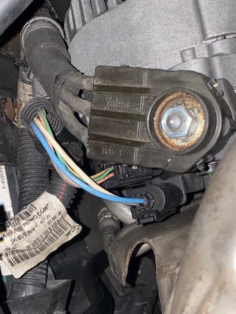

Ich war jetzt noch mal in der Garage ...die LiMa  sieht so aus wie diese hier :
https://www.ebay.de/itm/293783765170?hash=item4466e080b2:g:wlwAAOSw6N9egIm6
for CITROEN C3 III 1.6 BlueHDi 100 2016->on
Bearbeitet ( von Efly)

Aber ich bin mir zu 99% sicher, dass es sich bei meinem Generator um eine Standard LiMa handelt .
Es geht nur ein dickes Pluskabel rein und keine 3Phasen.
Gut die 3Phasen könnten auch noch im LiMa-Gehäuse aufgesplitet werden , wenn der Converter / die Drehstromansteuerungsteuerung innerhalb der LiMa sitzt. Aber das wäre da zu eng , wenn man bedenkt welche Ströme beim Startvorgang fließen . Die Wärme muss abgeleitet werden , deshalb ist die Ansteuerung extern . Zumindest keine ich keine die so komprimiert in oder auf der LiMa sitzt .
Hier ein Beispiel für 3Phasen , die von Extern kommen.
Bei mir ist an dieser Stelle  nur ein dickes Pluskabel .
Das sind wohl eher keine 3 Phasen sondern nur 3 parallel liegende dicke Kabel die einfacher zu verlegen sind als ein einzelnes mit entsprechendem Querschnitt. DIe (einzelne) Mutter sitzt da ja sicher nicht als Befestigung für einen Stecker sondern dient dazu den elektrischen Kontakt herzustellen.

3Phasen braucht man aber , wenn der Generator als Starter verwendet wird .
Stimmt, anfangs war der Umrichter extern montiert und es kamen 3 Phasen außen an. Jüngere Systeme haben aber nur noch ein dickes Batteriekabel von außen, alles andere ist integriert.
vor 18 Minuten schrieb bx-basis:
ok , dann sieht der Generator aber auch "klopiger" aus nicht wie eine Standardlichtmaschine , oder ?
