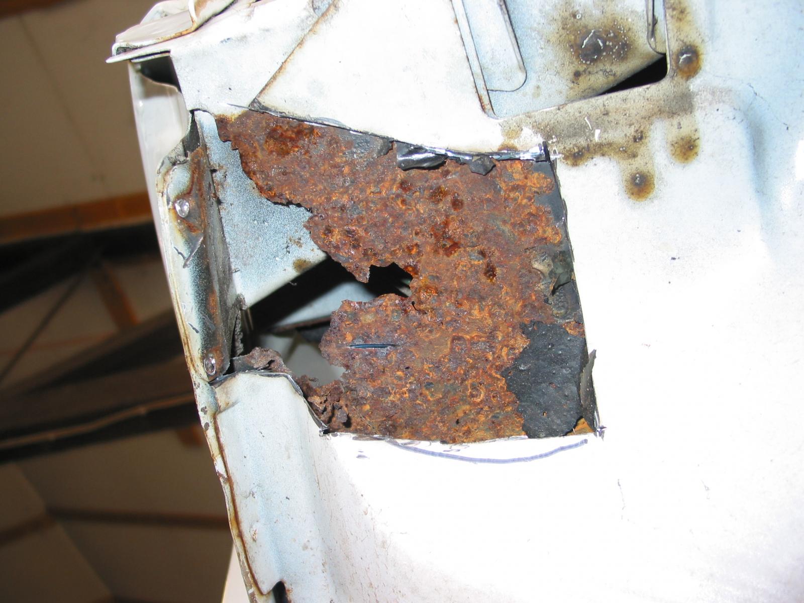

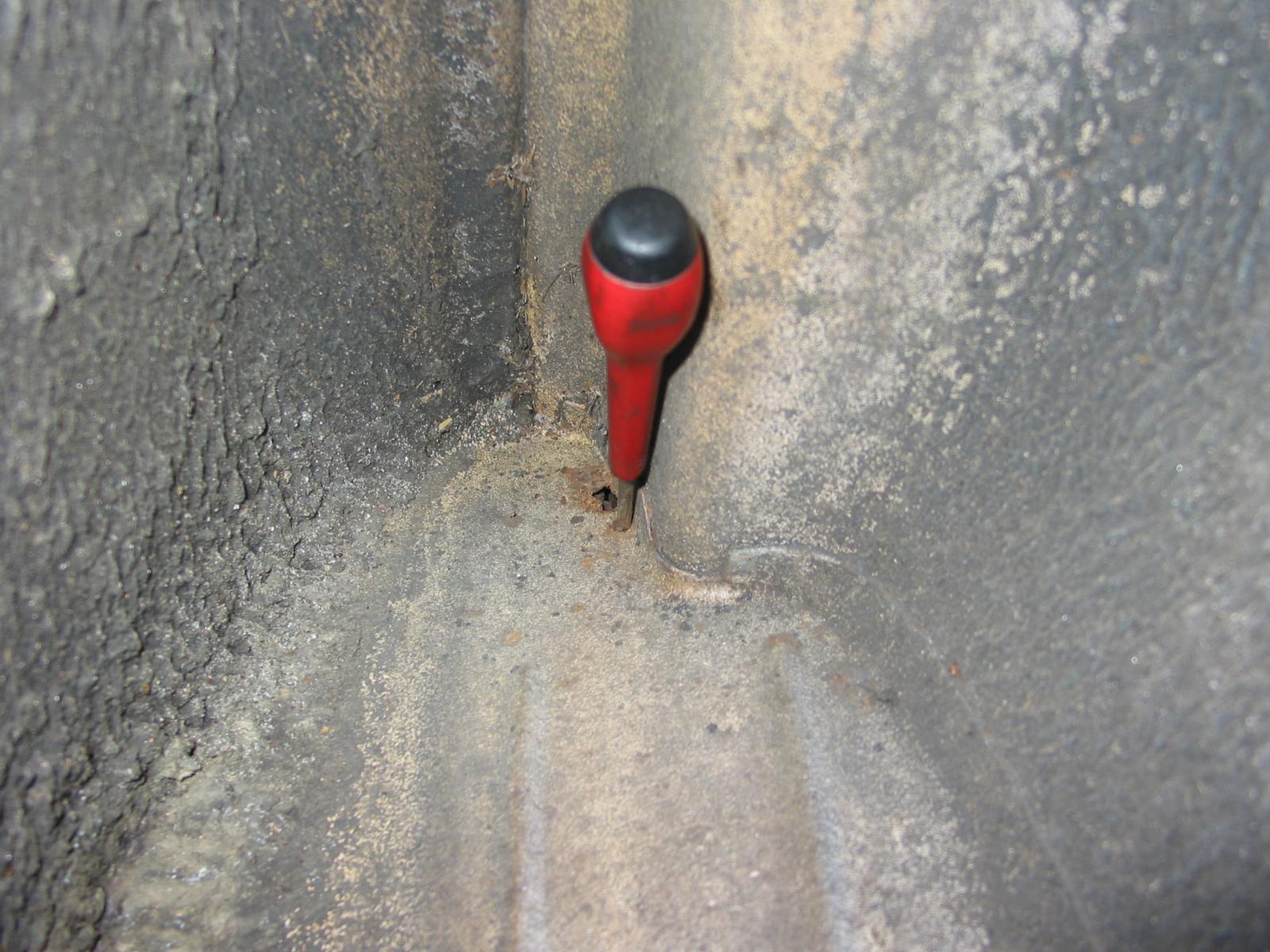

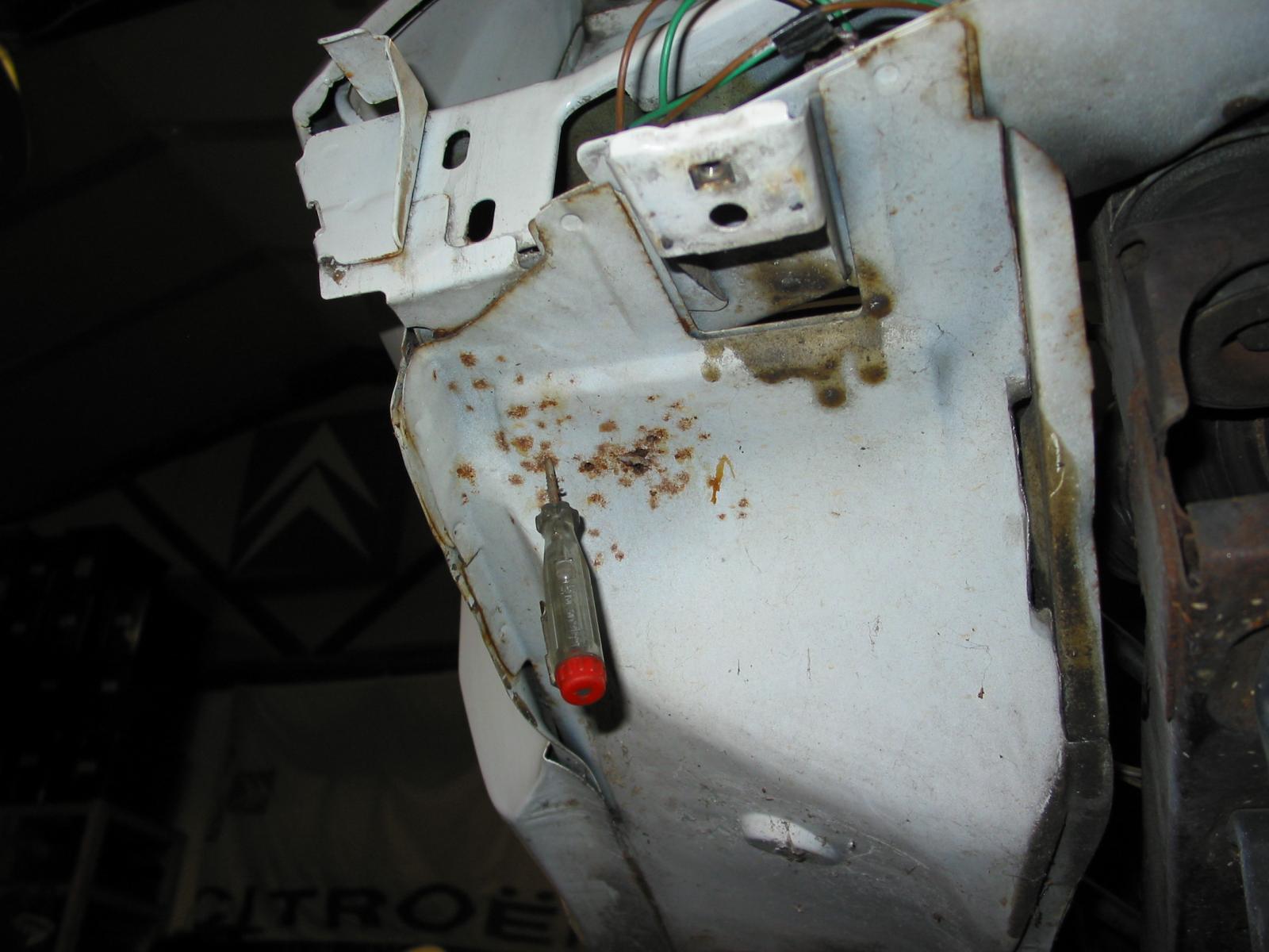

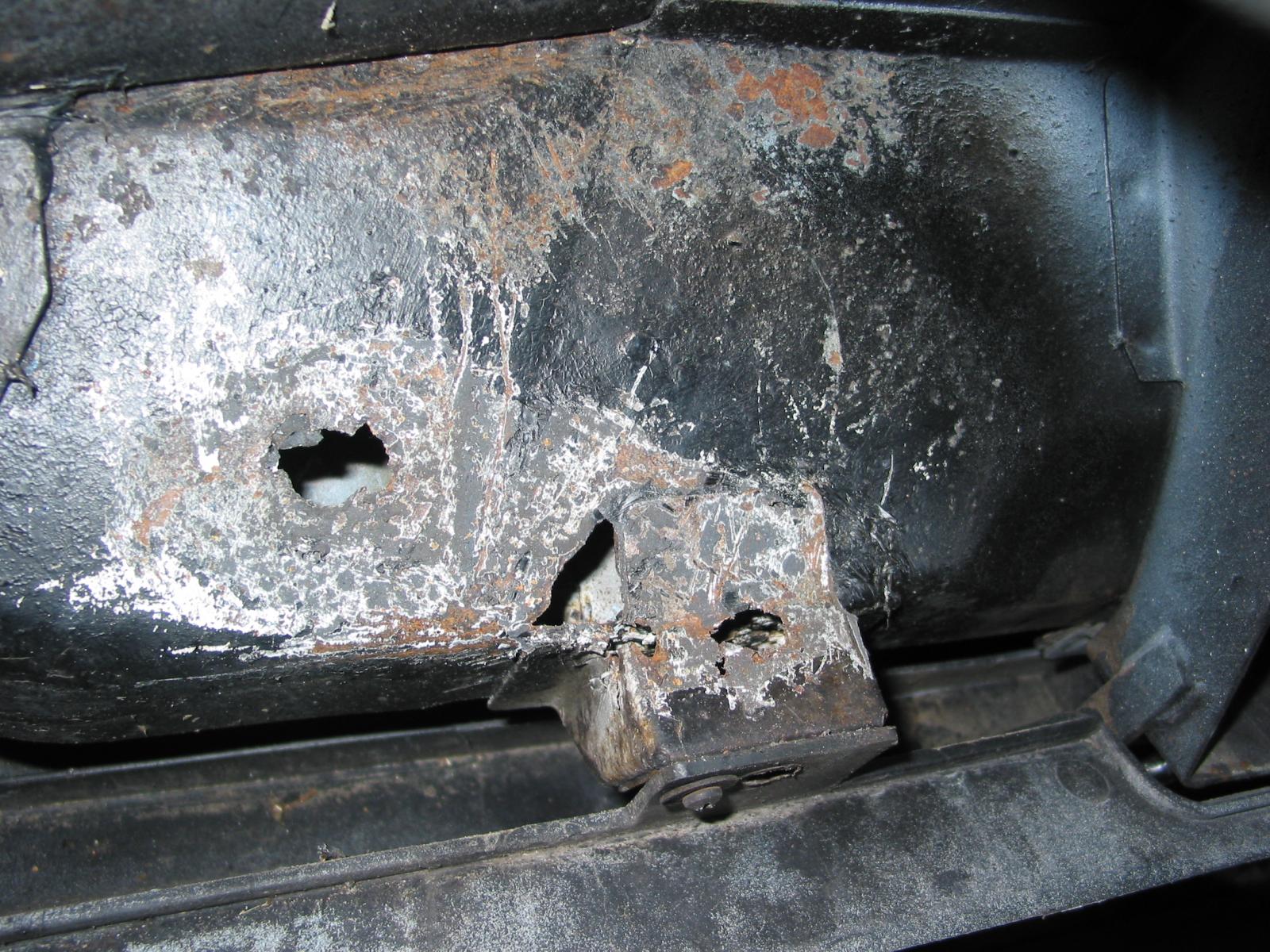

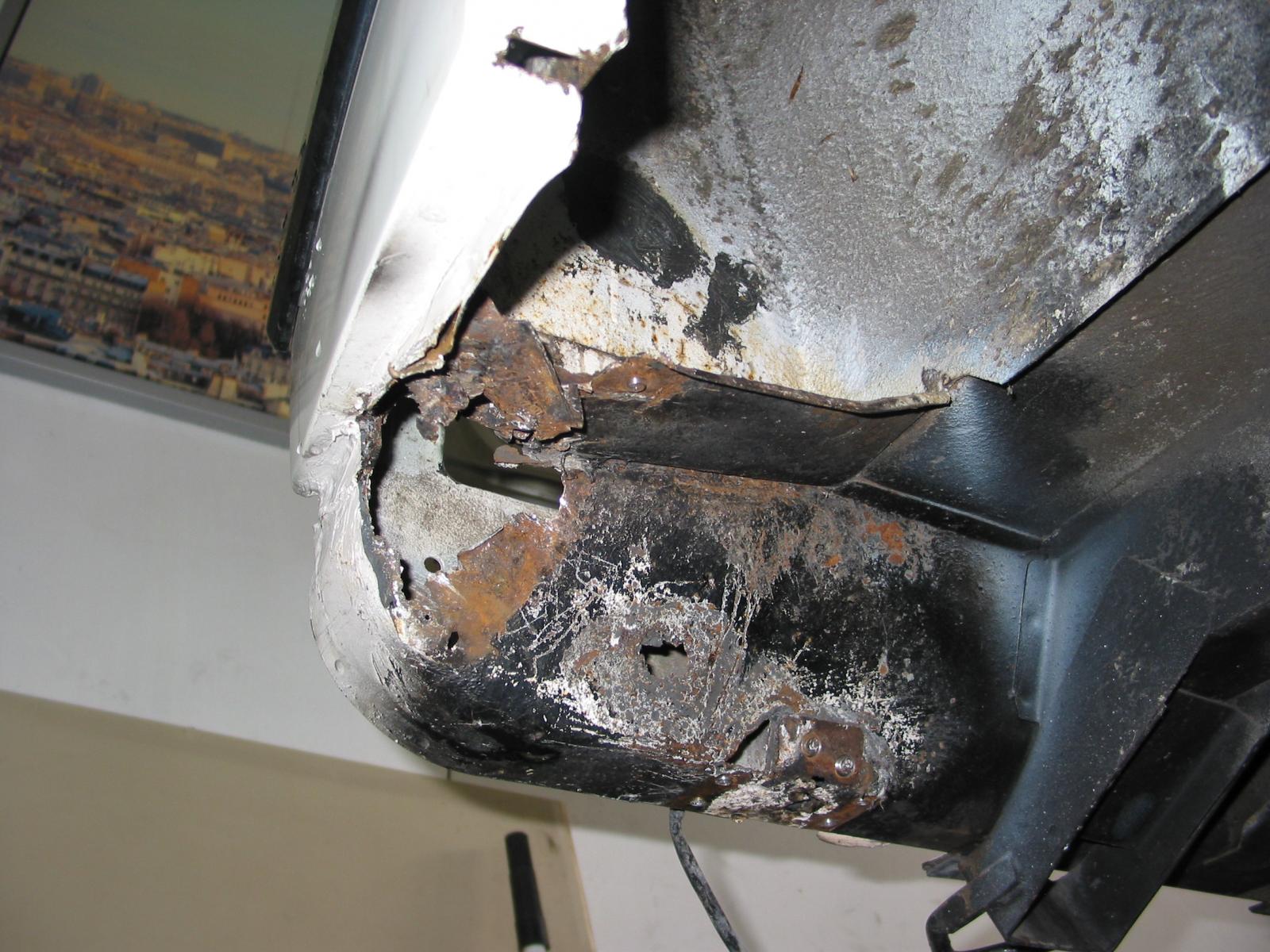

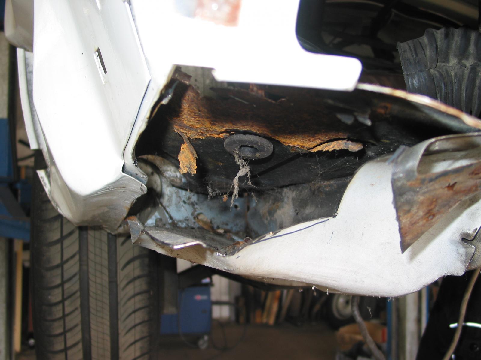

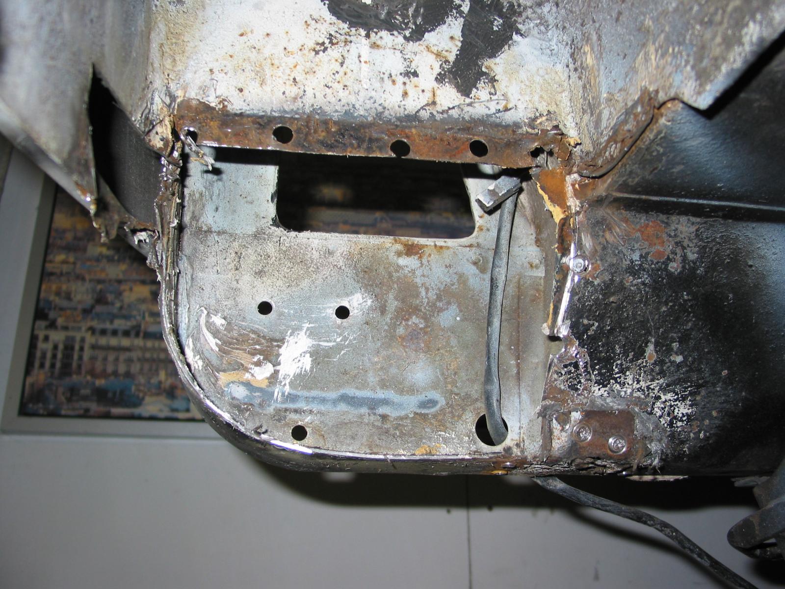

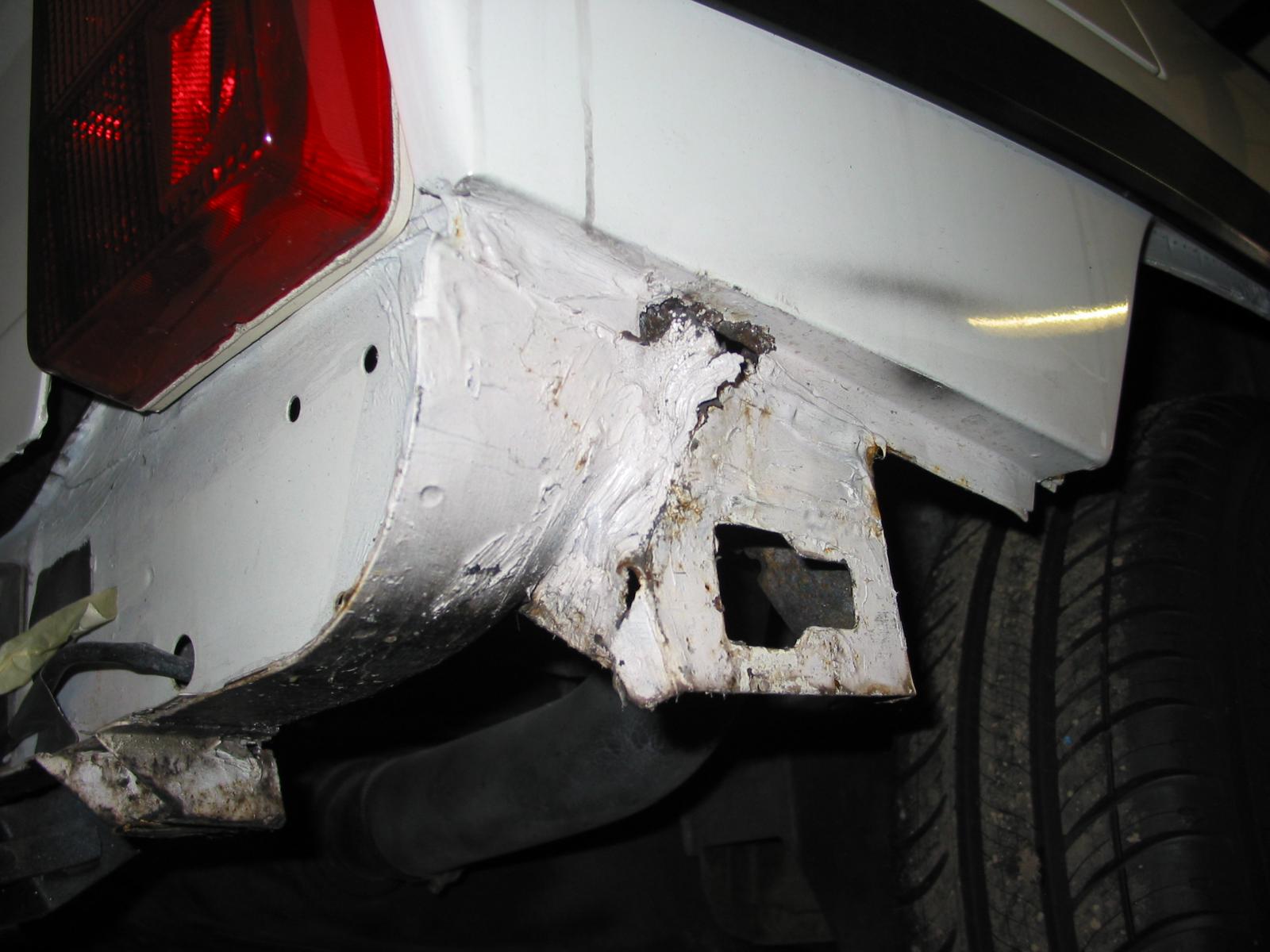

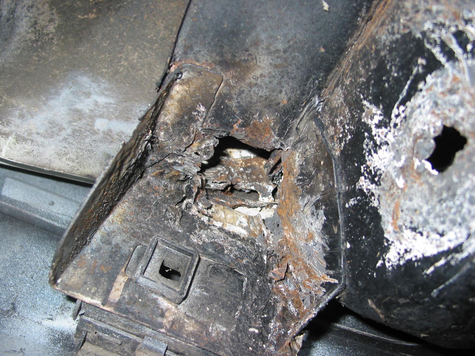

Da haben wir sie, die 25%, die man bei einem Gebrauchtwagenkauf an nicht erkannten/ nicht kontrollierten Macken einkalkulieren sollte.
Man hofft und wünscht, sie mögen nicht an DIESEM Auto sein, aber sie sind es immer.
Wie sieht´s denn bei den Rollen der hinteren Sicherheitsgurte aus?
Da wird´s bei viel Rost echt haarig mit ´ner gescheiten Reparatur.

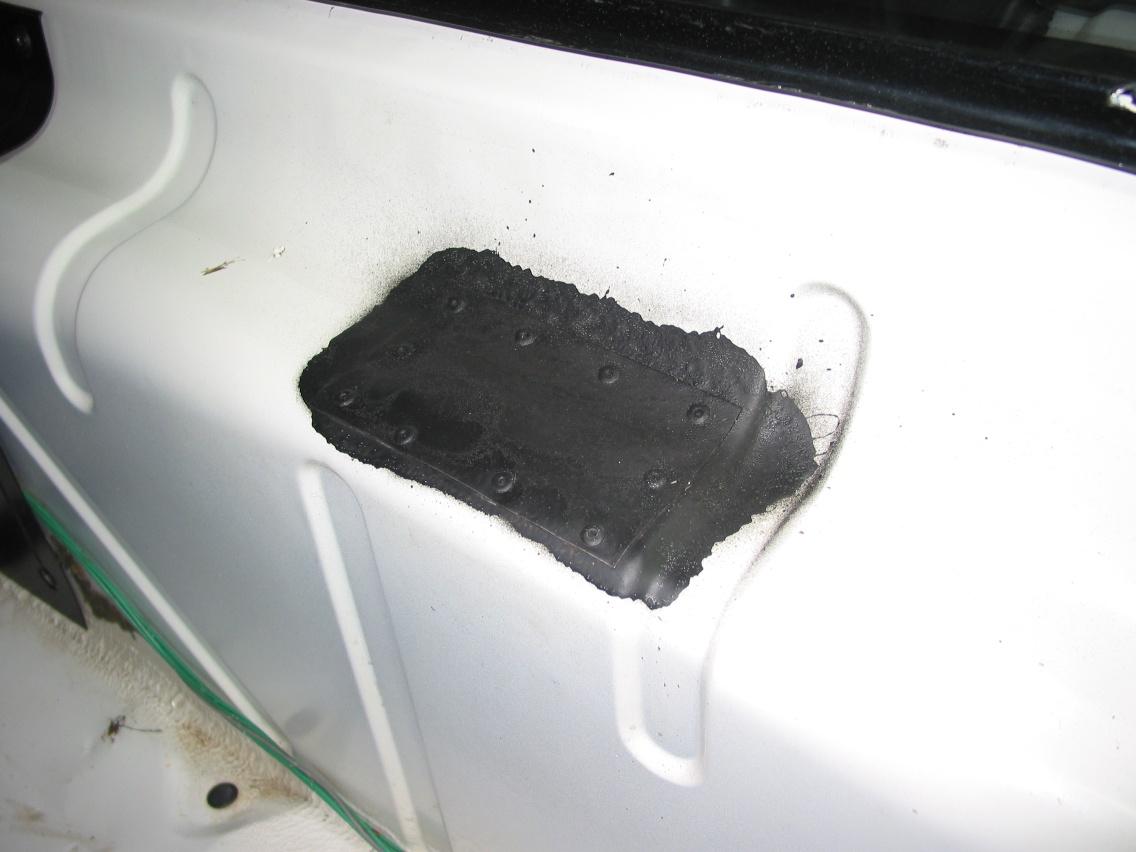

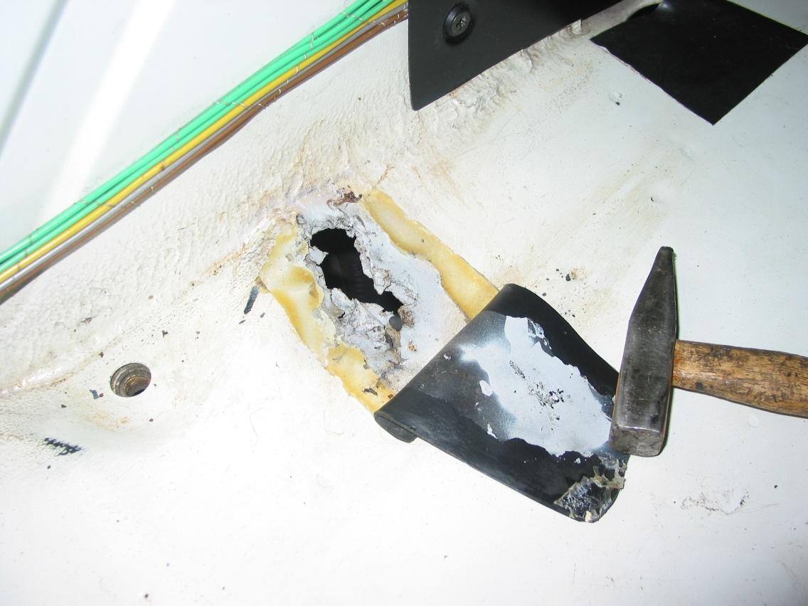

Popp die Niete!
Volker
Na ja wenn man so in allen Löchern herum stochert. :)
vor 2 Stunden, wackelpudding sagte:
Popp die Niete!
Schweißen wird ja auch vollkommen überbewertet! :)

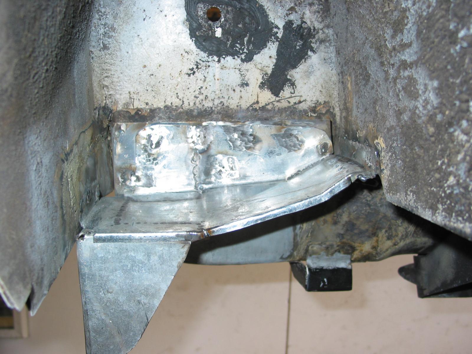

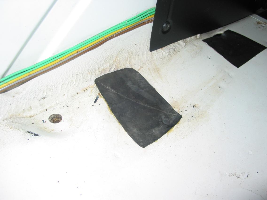

Auf der Stelle waren wenigstens Popp-Nieten ... an anderer Stelle wurde der Kunststoff-Flecken nur auf das Rostloch gelegt.
War das nicht der Rostfreie Break zu sehr gutem Kurs?
vor 12 Minuten, CX Fahrer sagte:
Ja! :D
Rostfrei in Verbindung mit einem ca. 30 Jahre alten Auto gehört grundsätzlich in den Bereich alternative Fakten. Ich drücke Dir die Daumen, dass nun alle Schadstellen fachmännisch und nachhaltig beseitigt werden und der CX weitere 30 Jahre unterwegs sein kann.

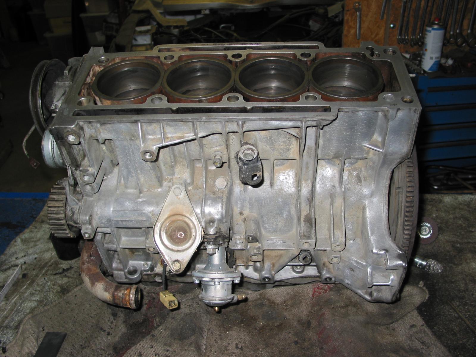

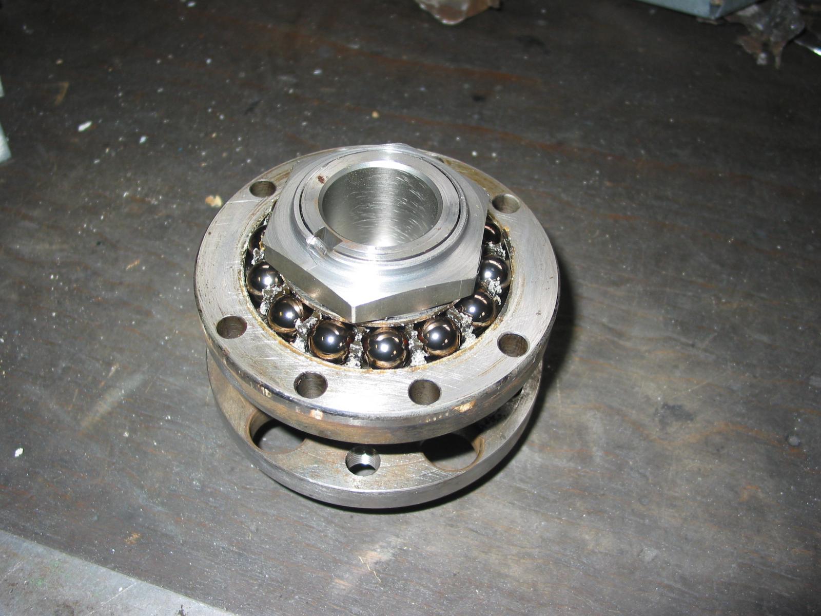

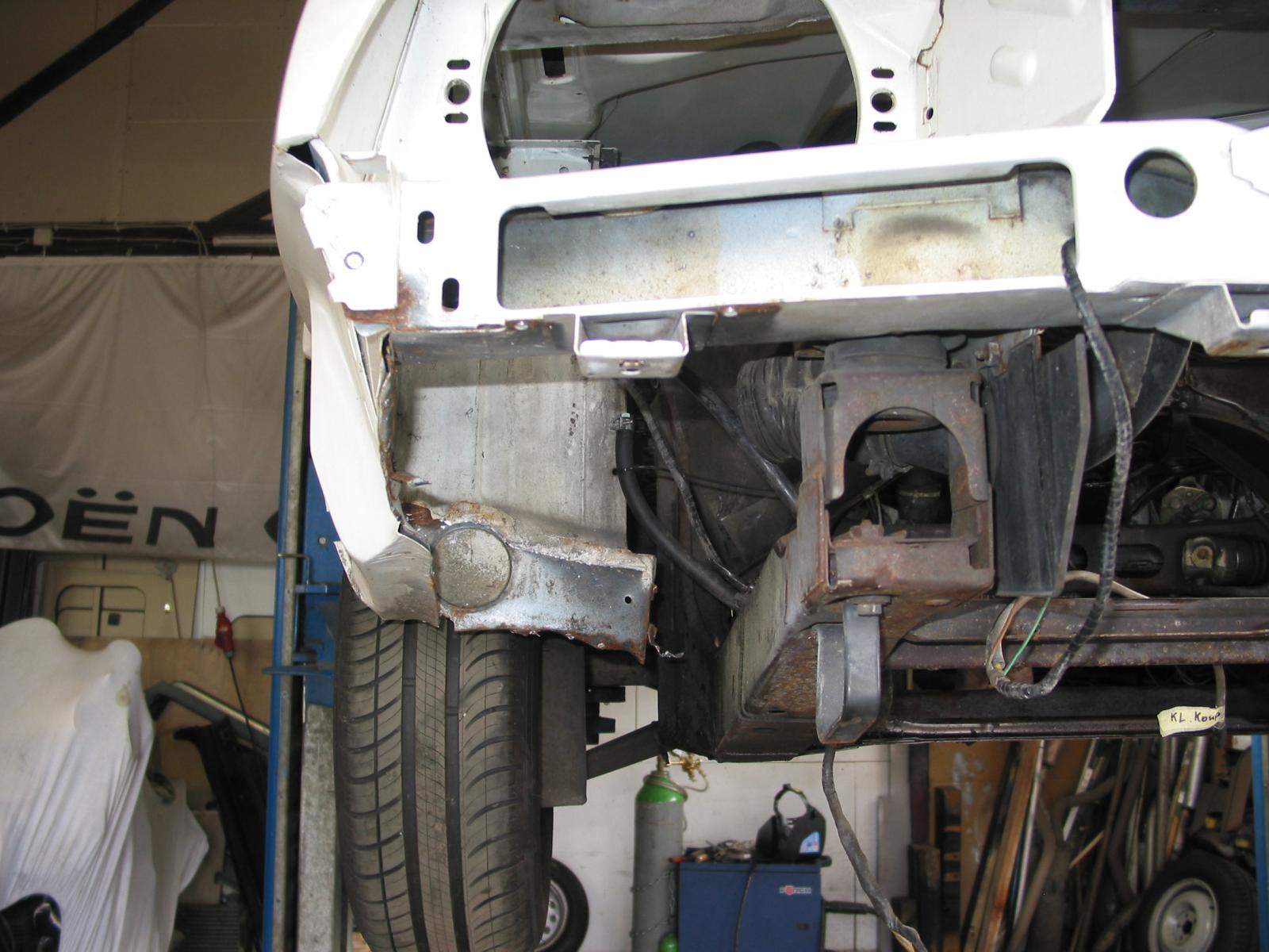

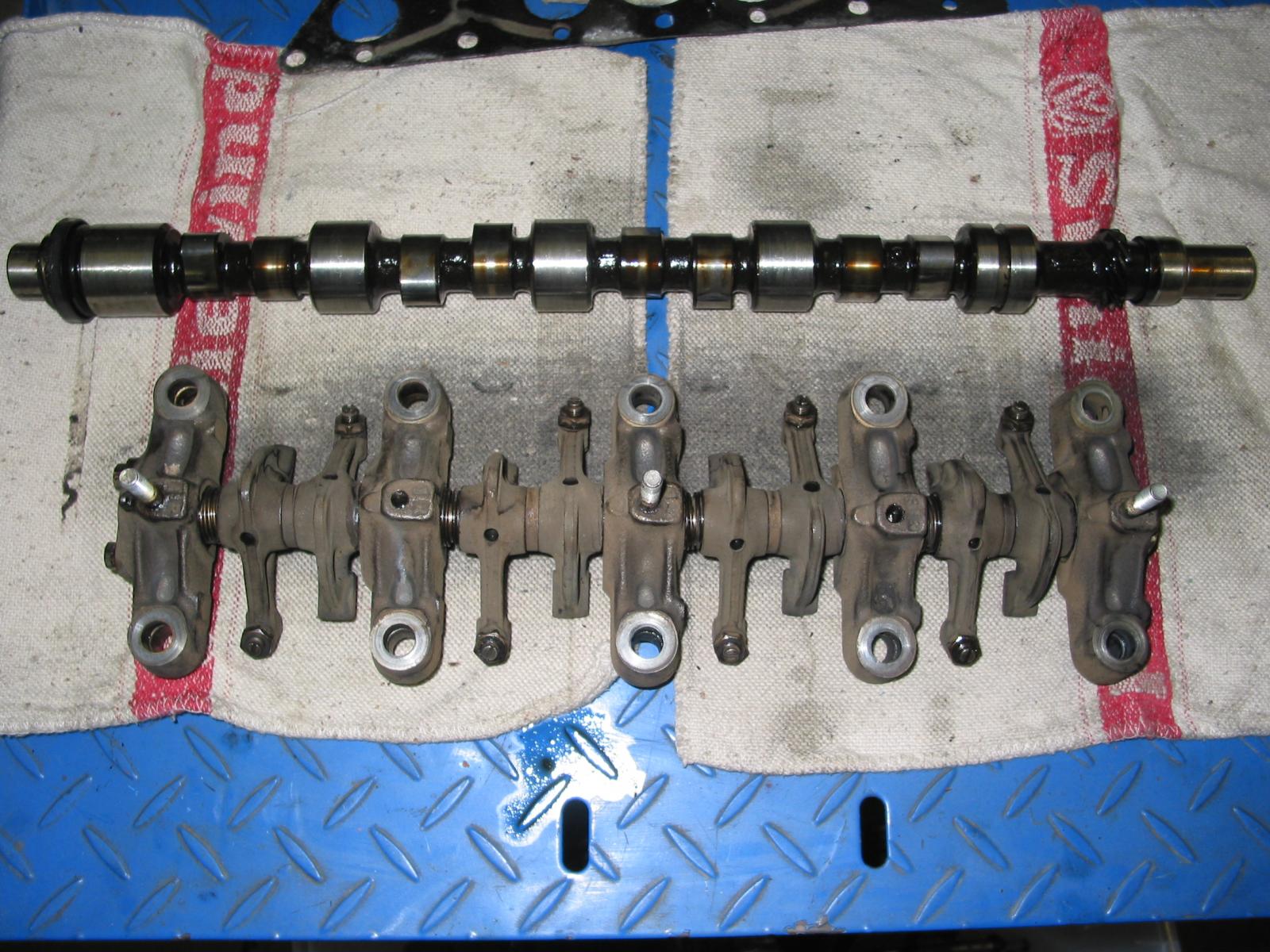

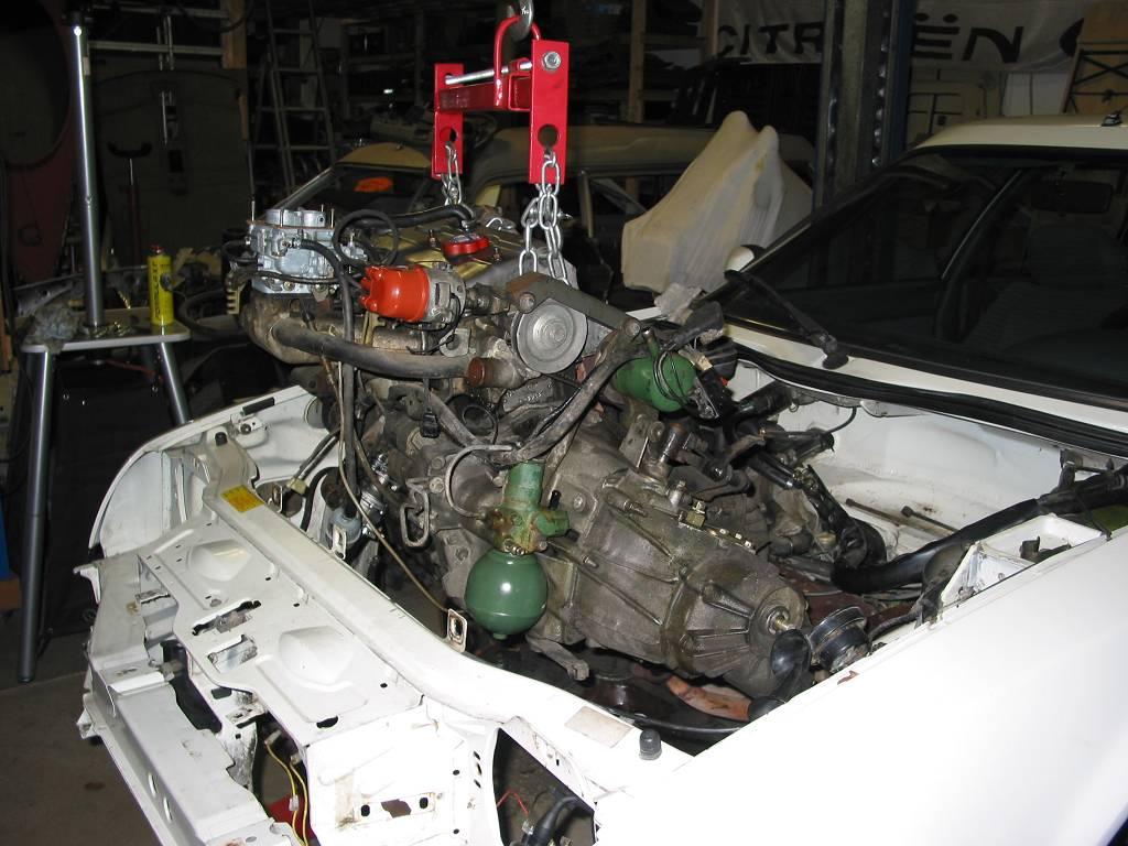

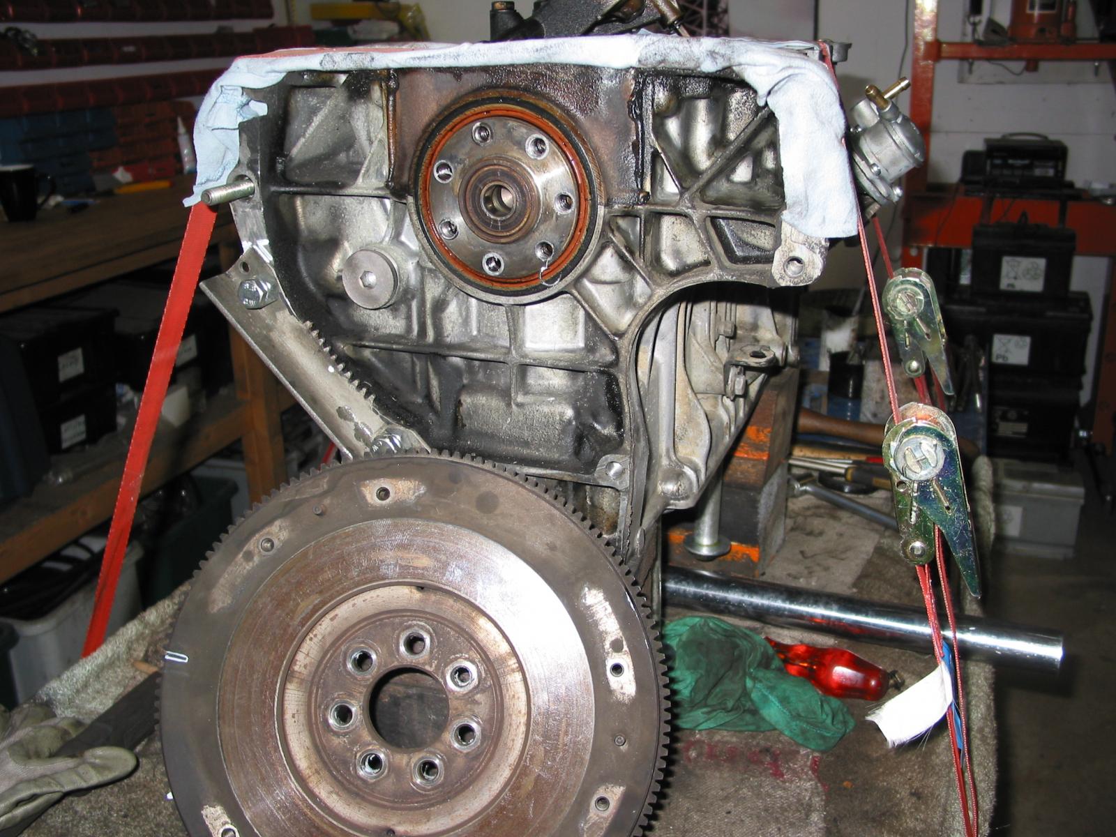

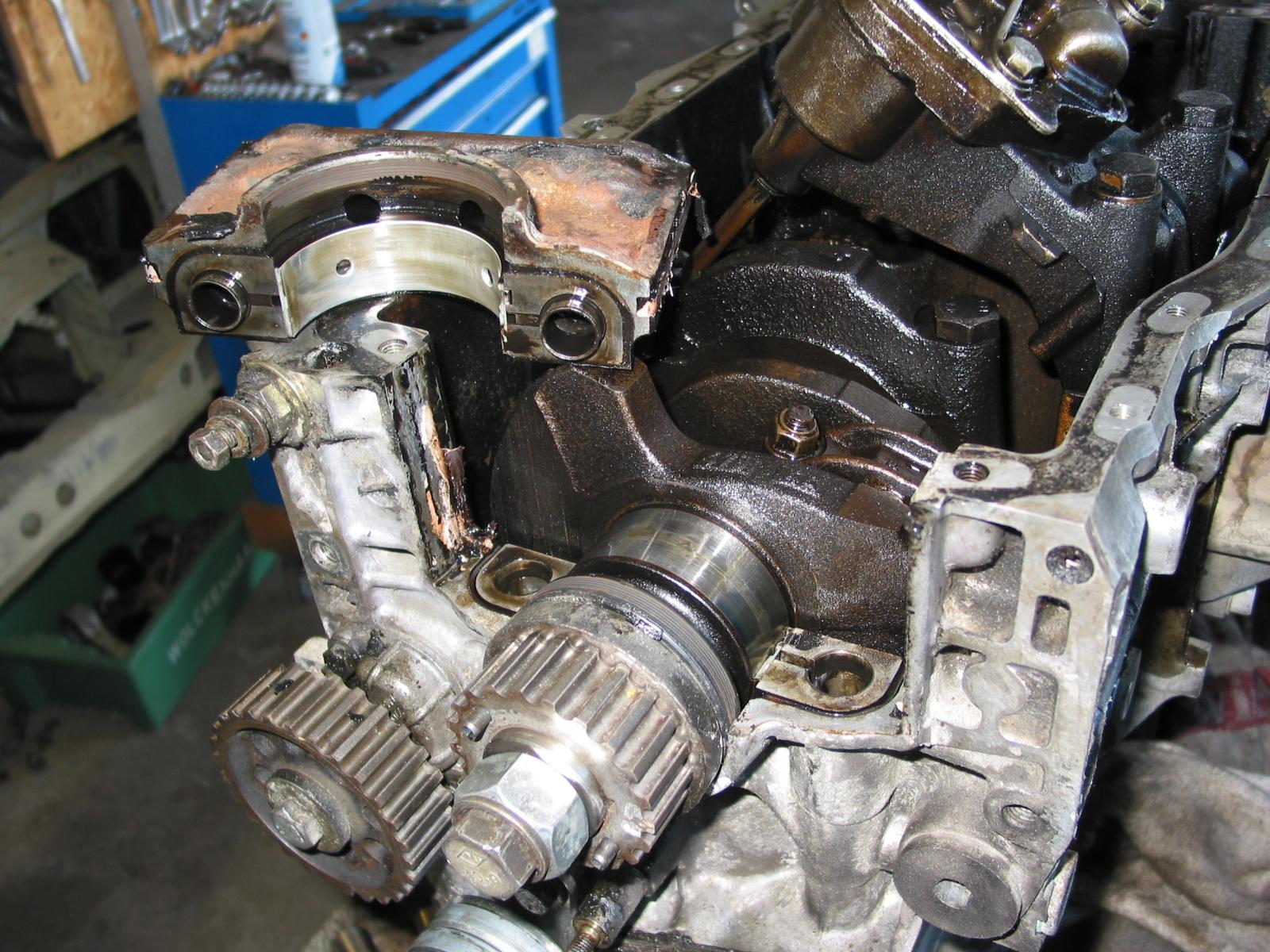

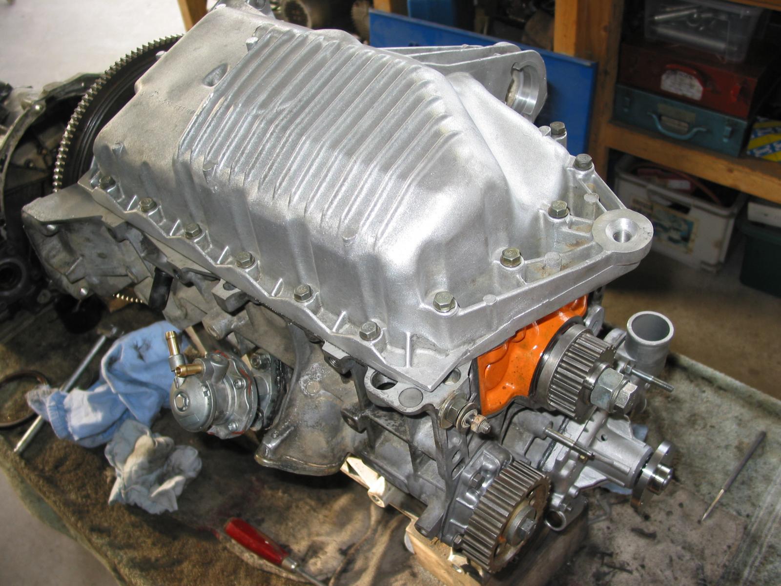

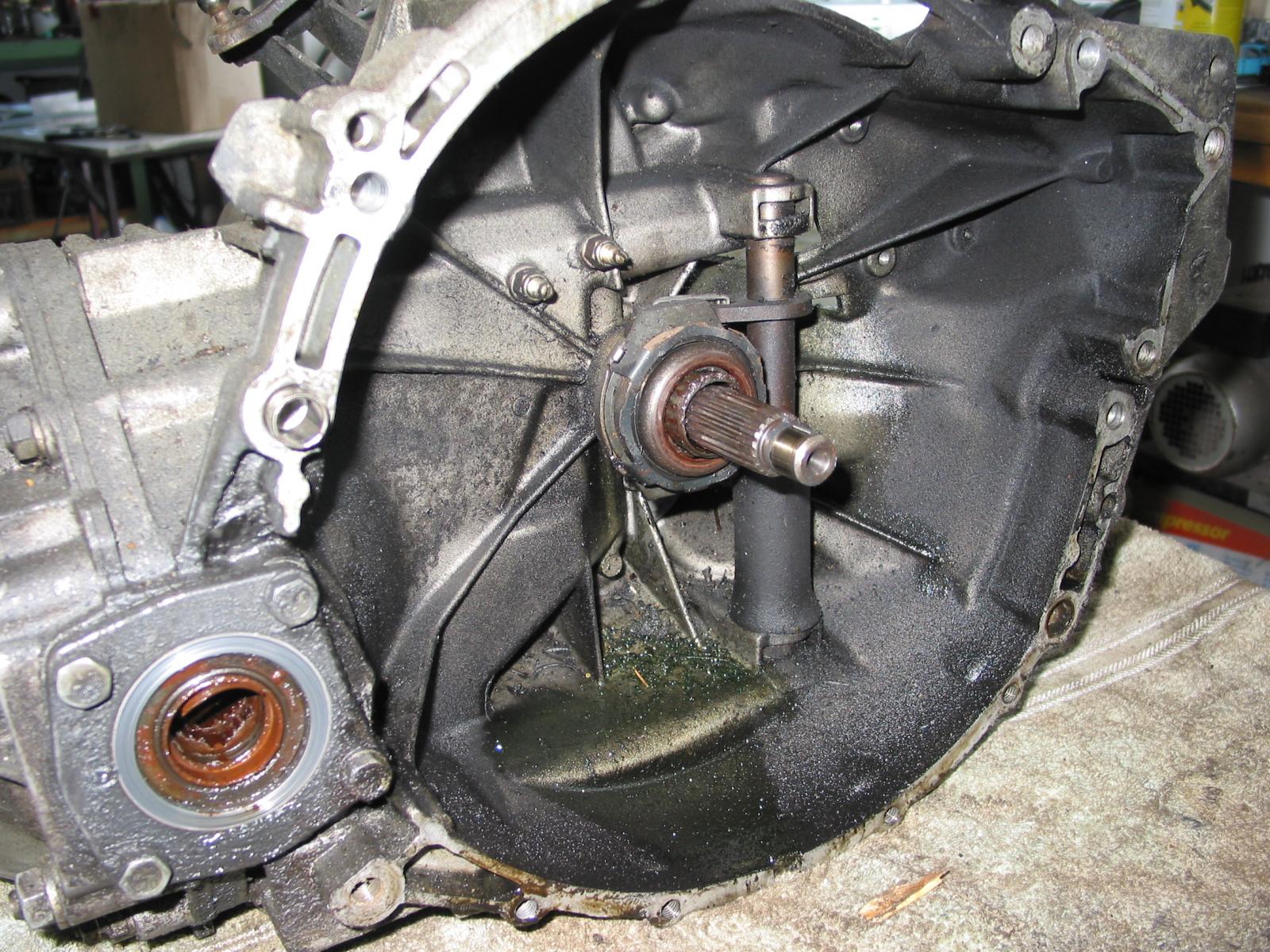

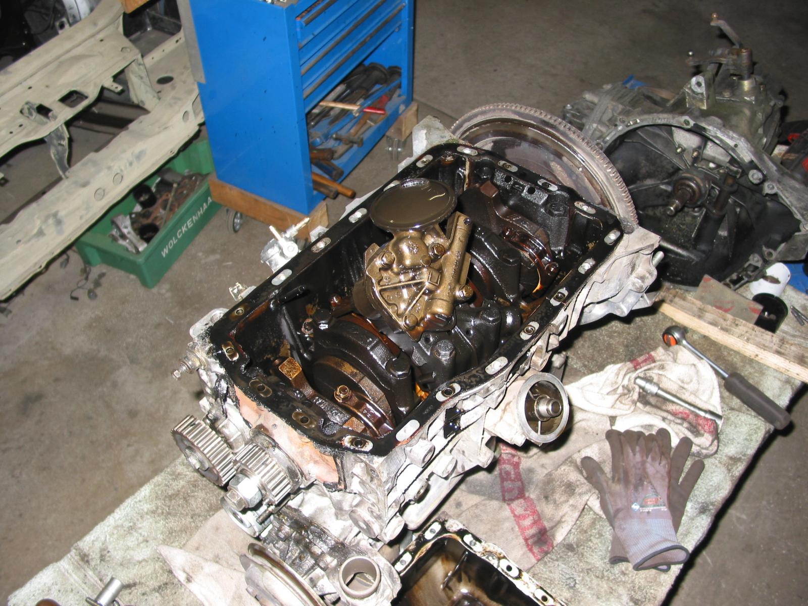

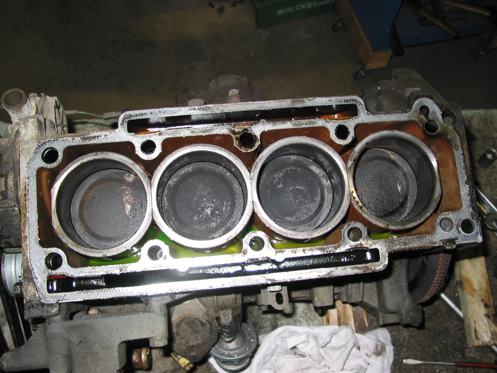

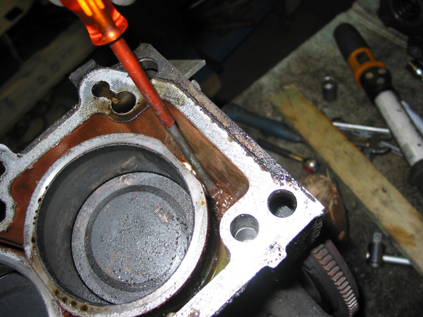

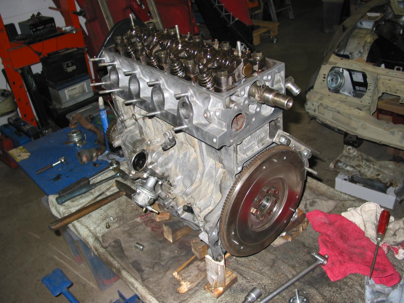

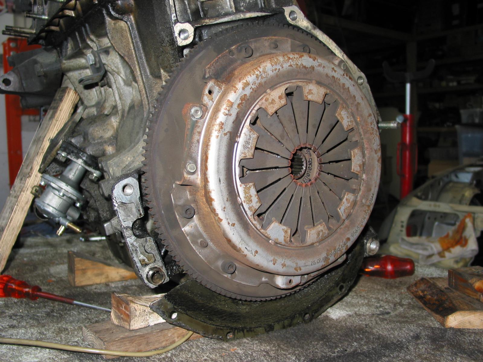

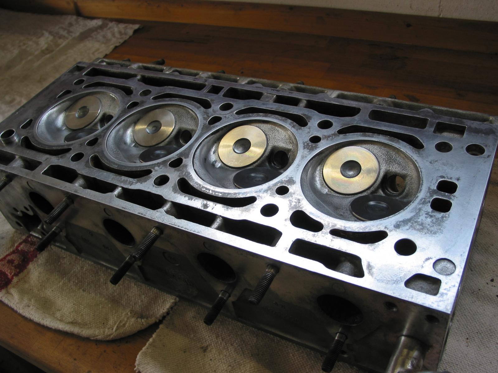

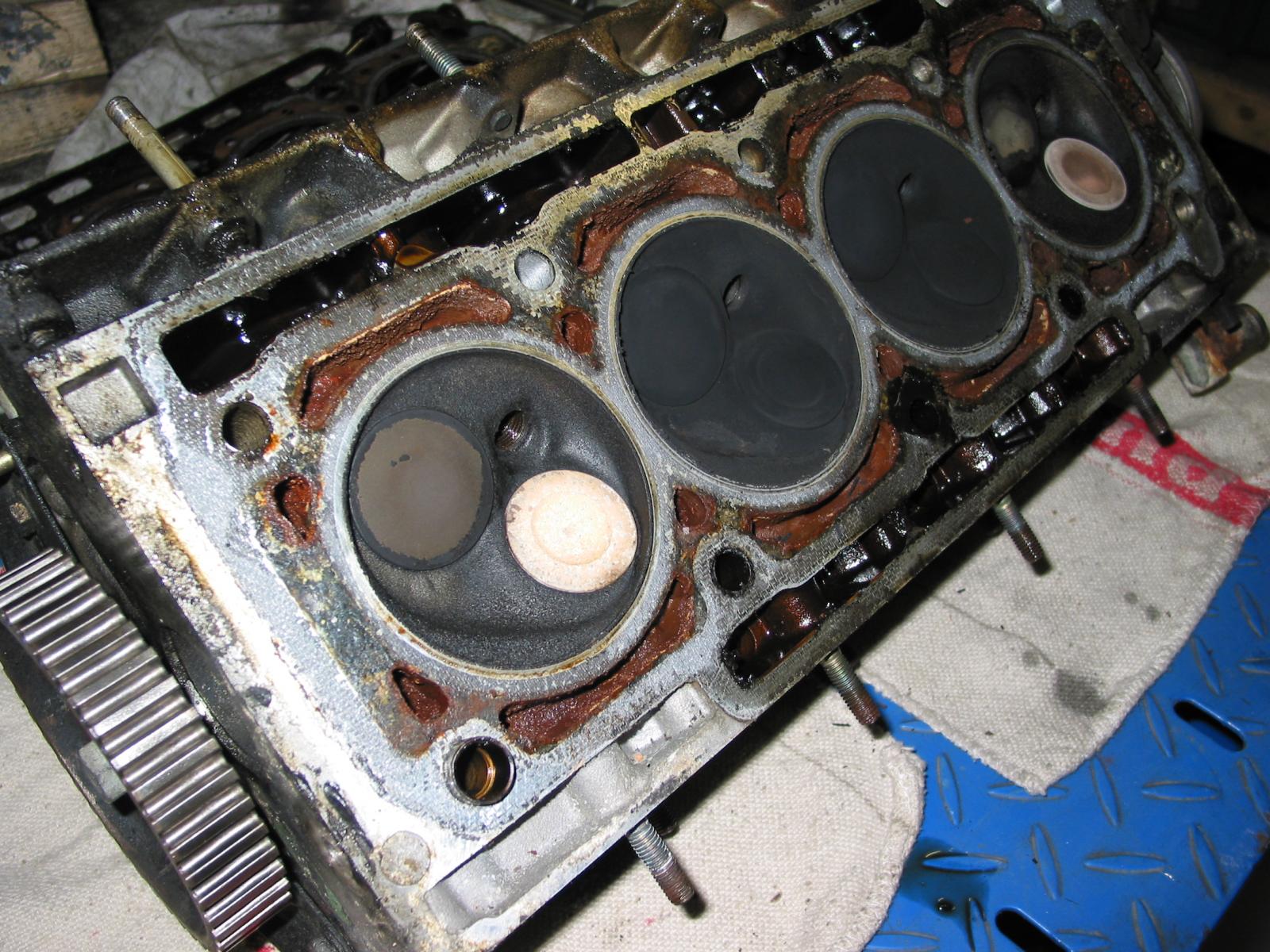

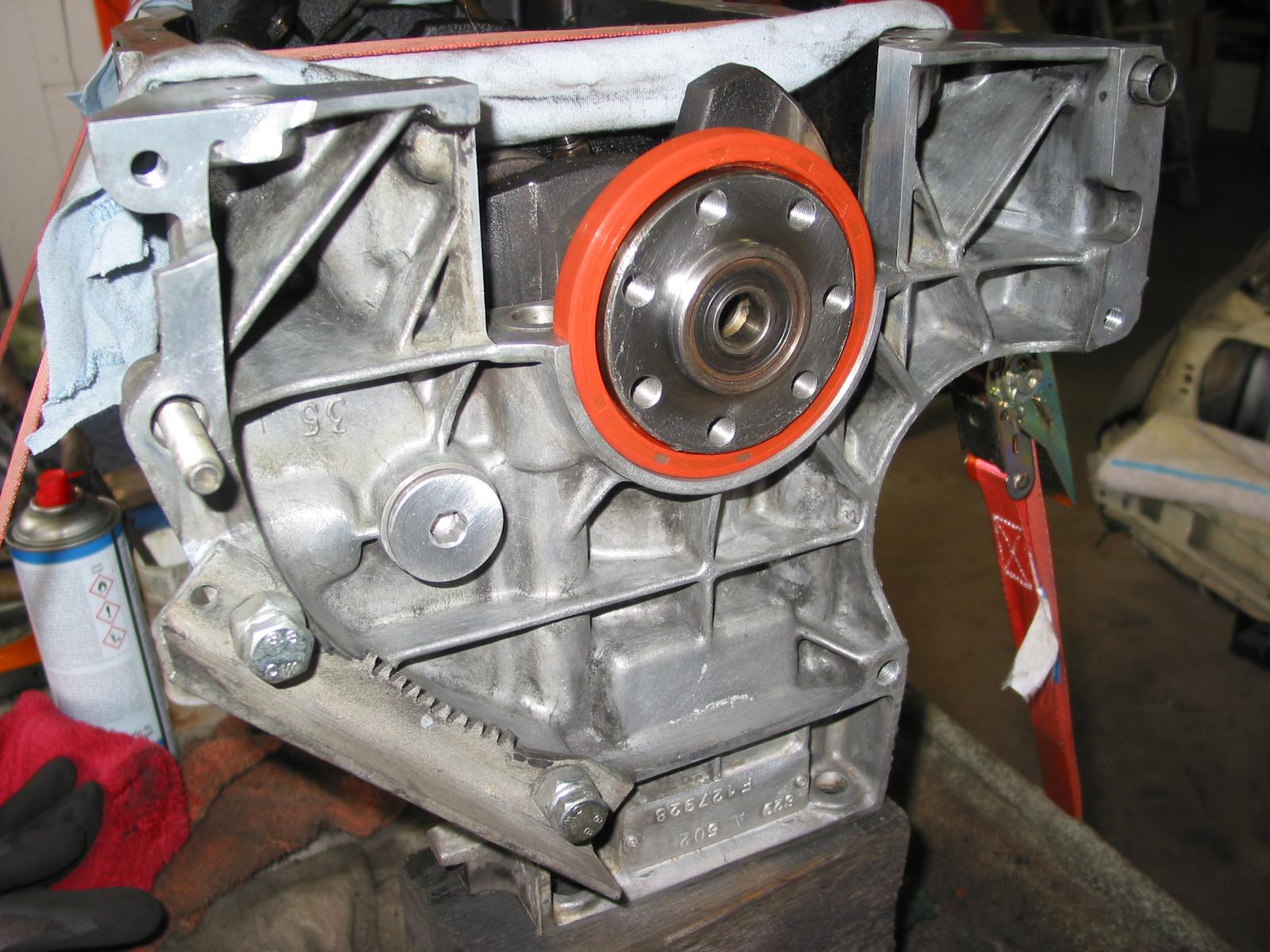

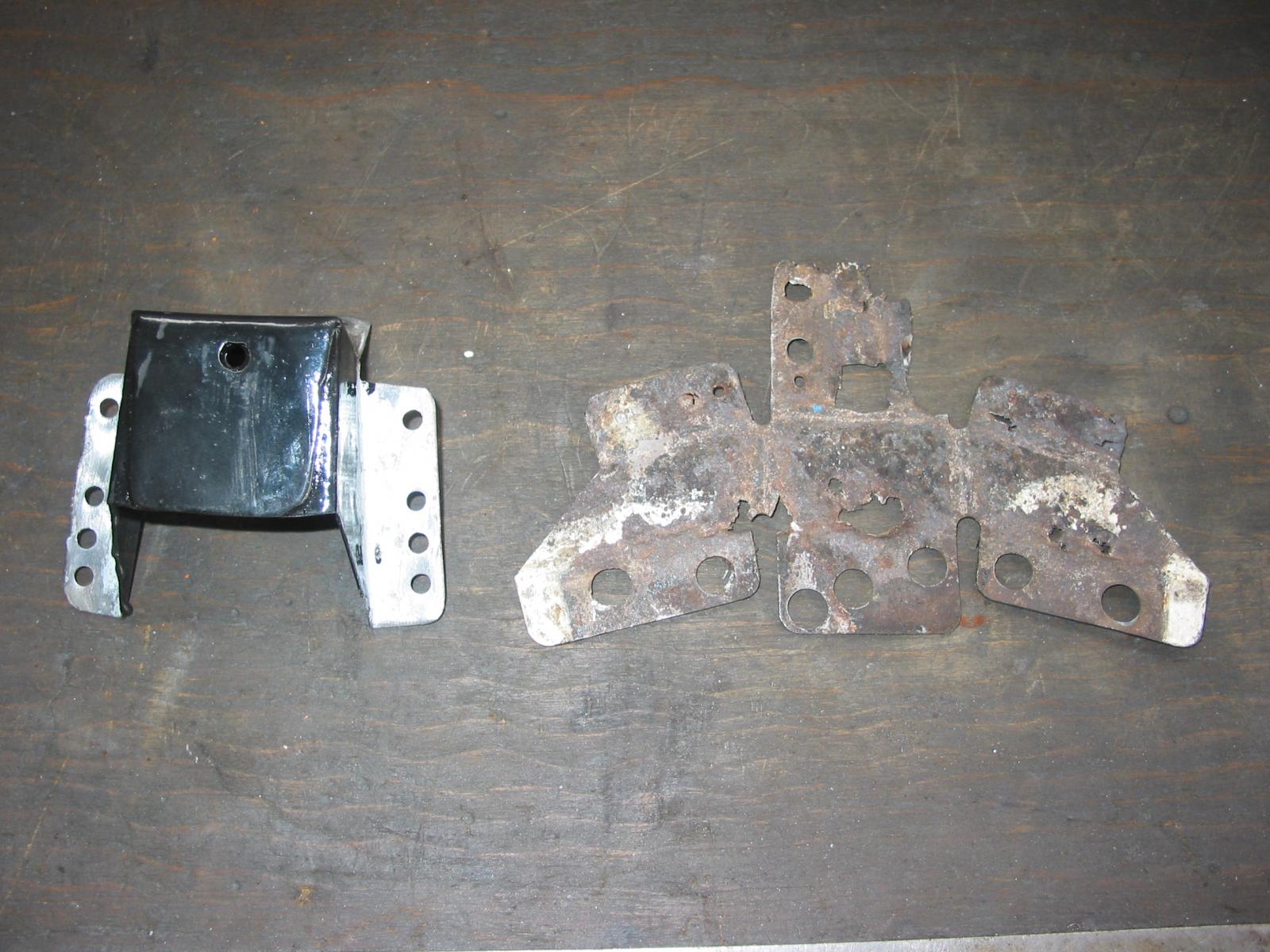

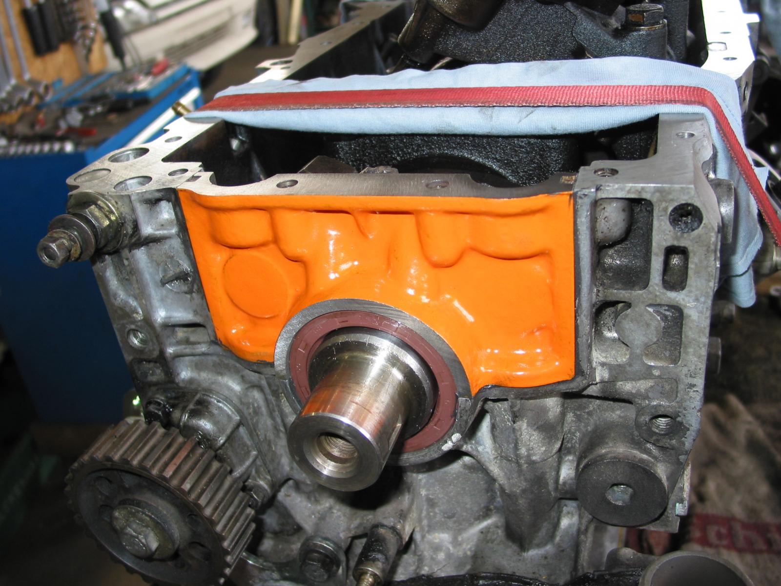

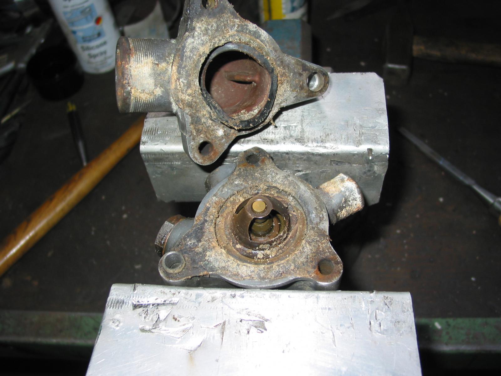

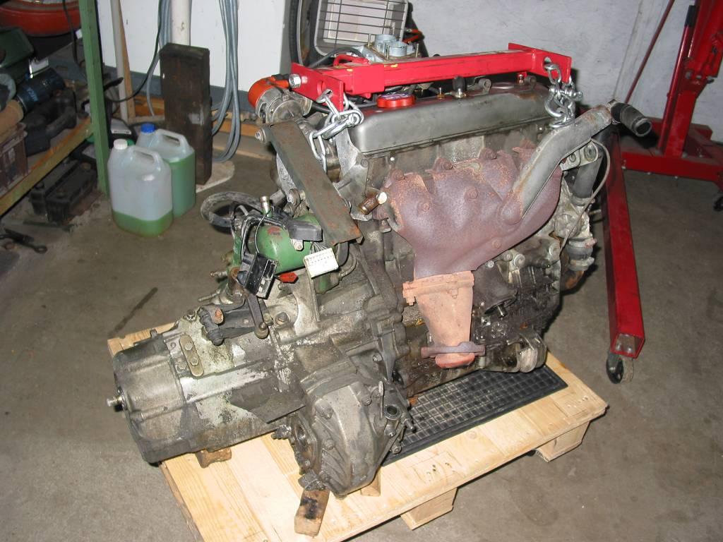

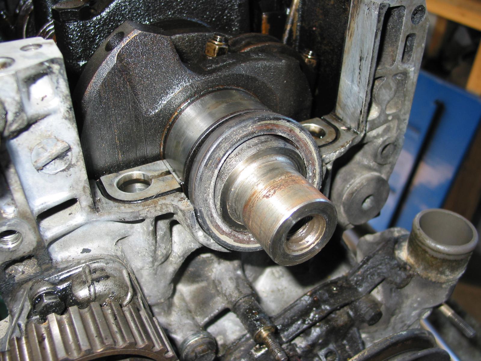

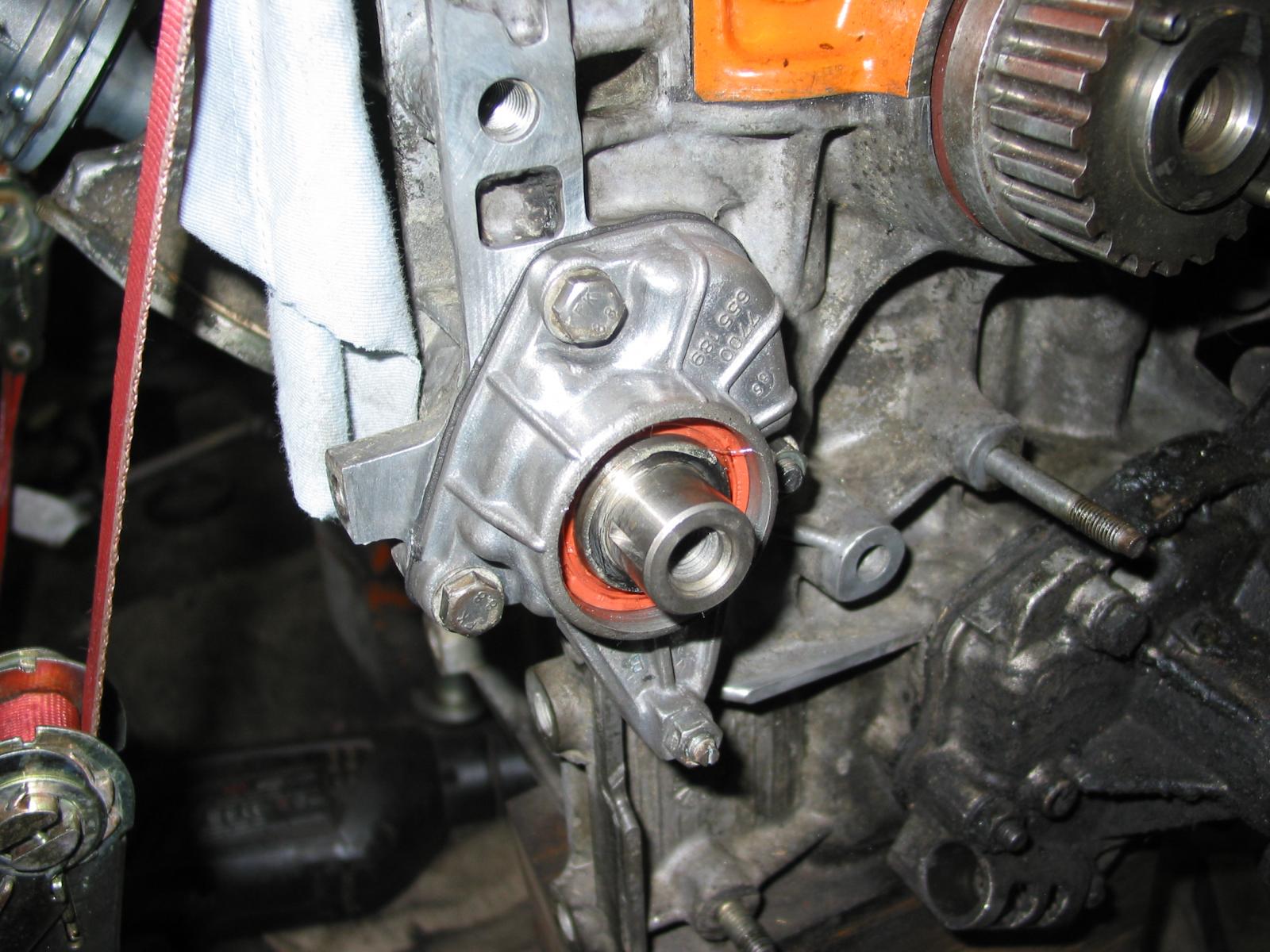

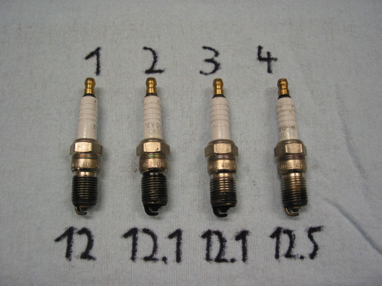

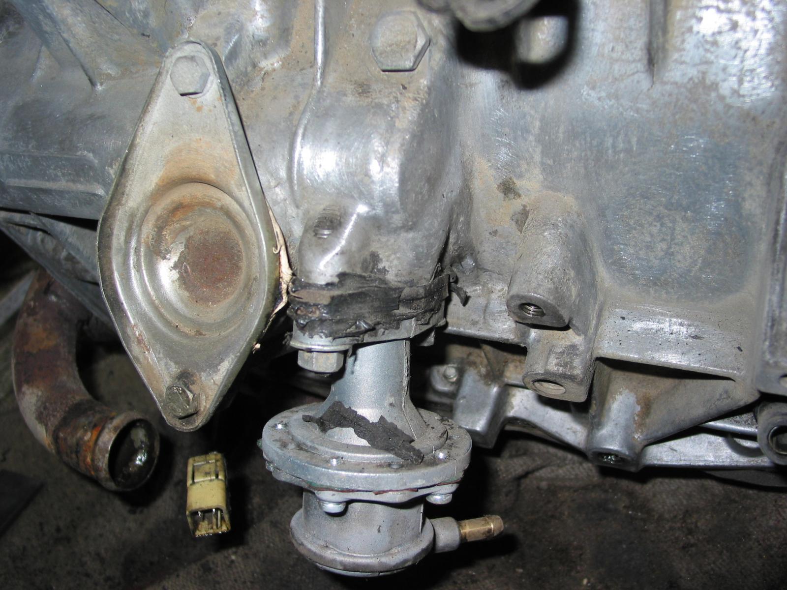

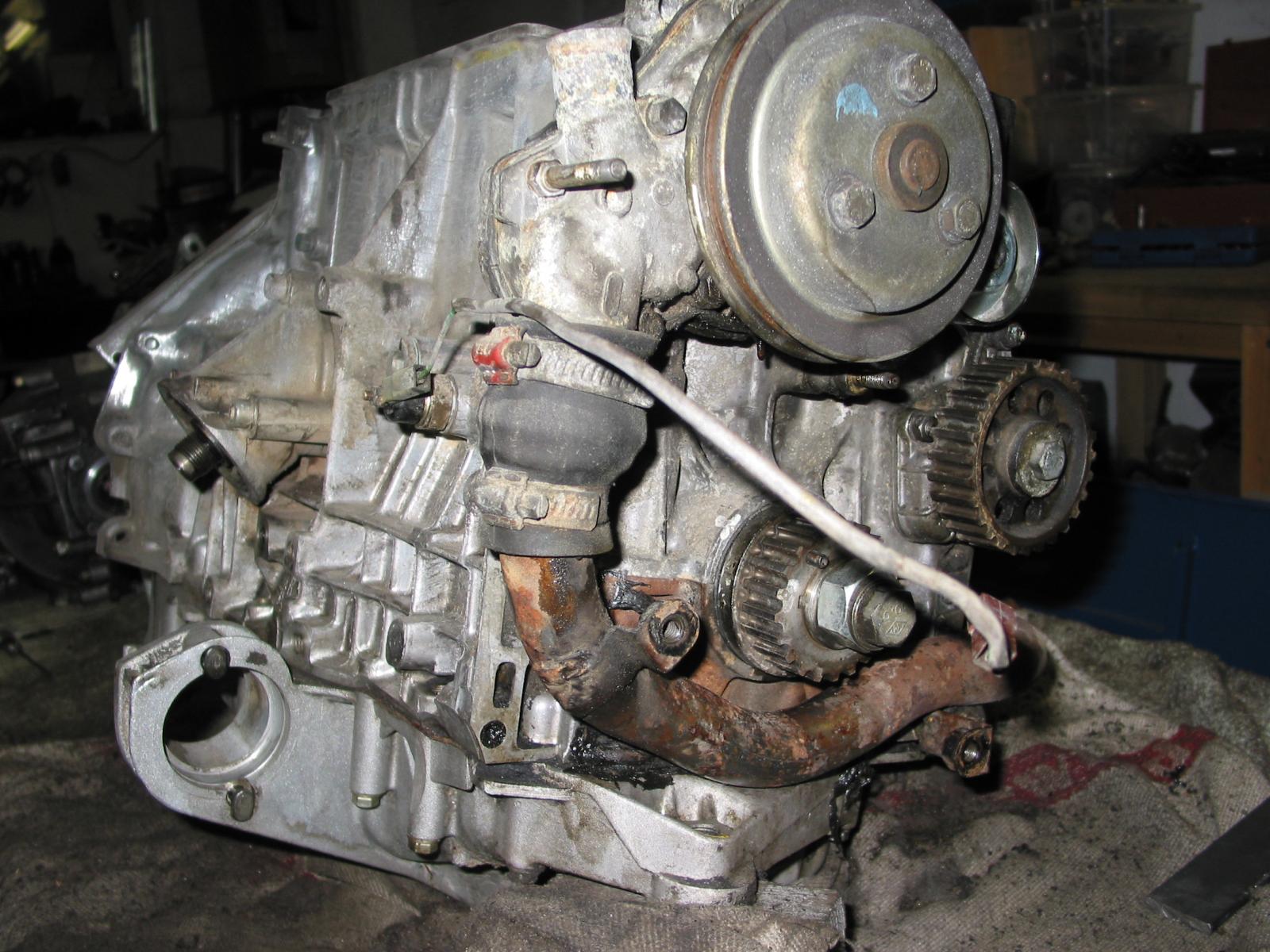

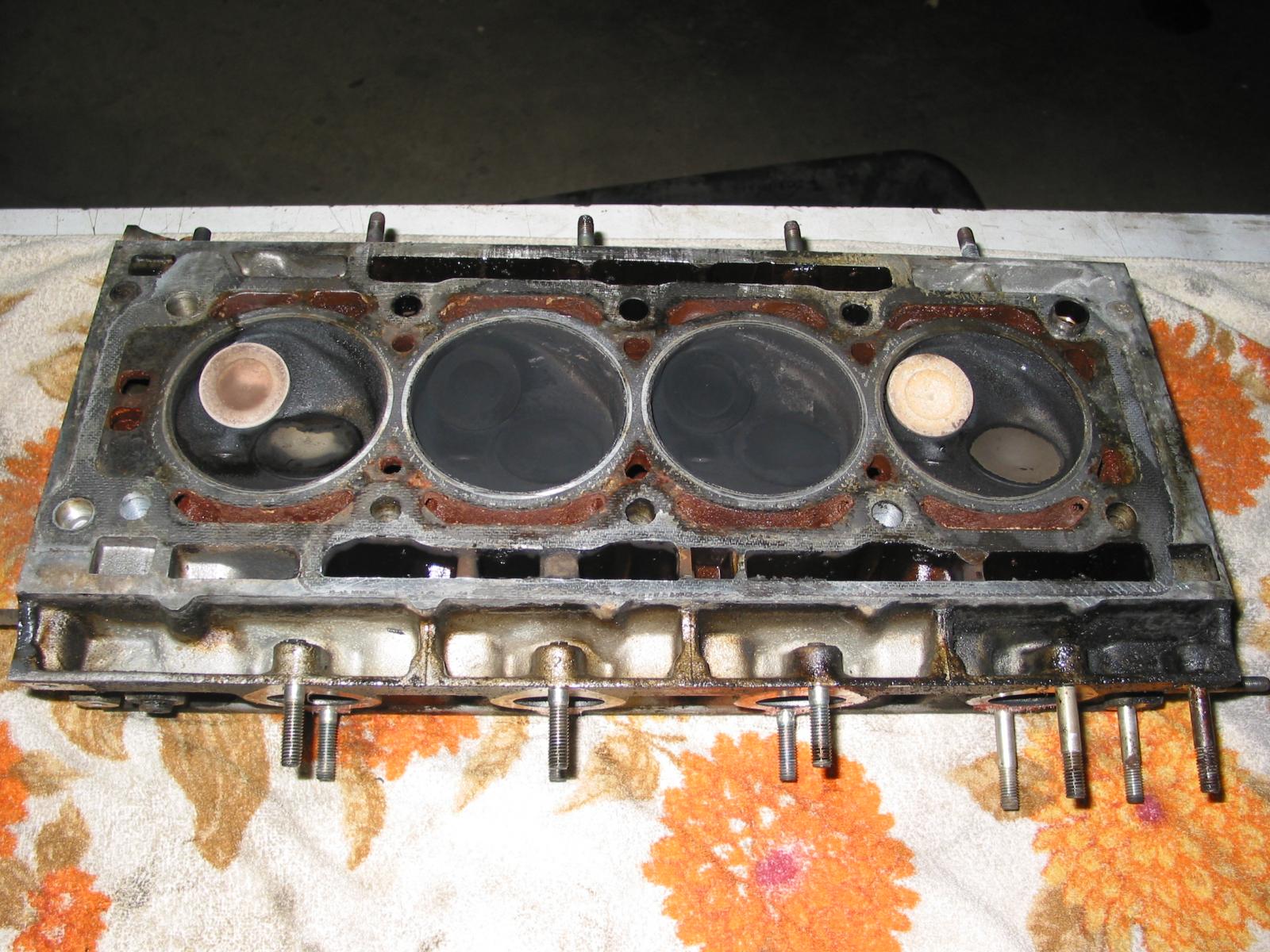

Ein kurzes Update: Der Motor ist auf; die abgerissenen Stehbolzen "rausgeprökelt" - und im Ergebnis ergibt sich aktuell ein gemischtes Bild: Alle 8 Ventile werden erneuert; die Undichtigkeit ist wohl auch der Grund für das Geklappere und das Verbrennungsbild der Zündkerzen. Durch das ganze System schwappt eine braune Brühe - von Kühlmittelzusätzen hat man eher nicht so viel gehalten. Dafür ist das Nockenwellenspiel gering. Das Pilotlager hat es relativ hinter sich; die Simmeringe am Getriebe haben es schon mehr als hinter sich. Der Zahnriemen war überraschend gut, aber auch überraschend gut eingeölt durch die Undichtigkeit des Motors. Das untere Motorlager ist aus selbigem Grund mehr oder minder atomisiert. Ein Unfallschaden vorne ist solala repariert worden; an zwei, drei Stellen ist er auch vorne durchrostet. Da der Motor nicht mehr im Weg ist, kommt man da wenigstens jetzt gut hin. Der Kühler ist undicht. Die Kupplung ist durch. Ebenso wie der Schalter für das Rückfahrlicht - aber das ist ja bei dem Programm eher eine Marginalie. :)

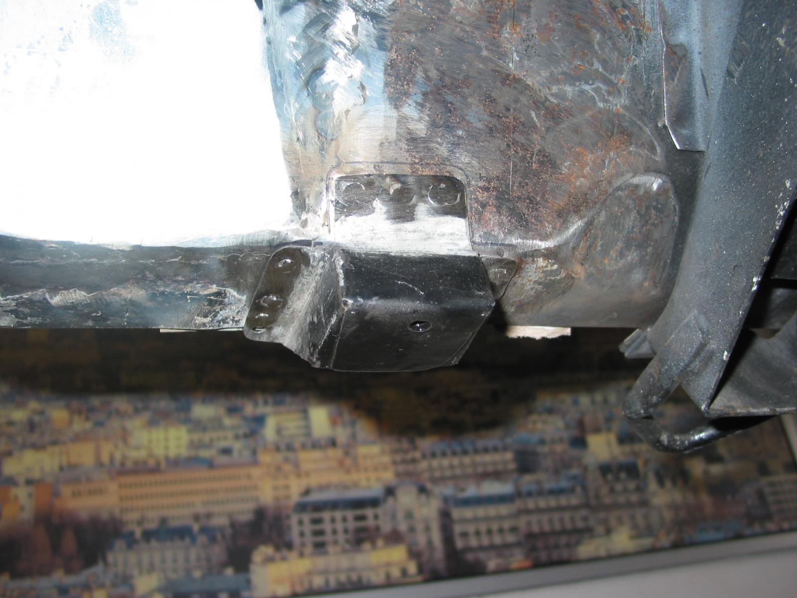

Der ist doch fast rostrfrei - sind ja nur noch Löcher aus Luft und ein wenig Rost an den Rändern...

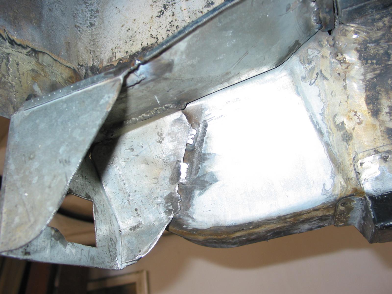

... ein paar Bilder zum aktuellen Stand:
Was war denn da mit der Verbrennung in 1 & 4? So mager? Die typischen Stellen an der Karosserie... Na - da hilft nur auspunkten und neu machen. Durchhalten!
Wenn ich diese Bilder so sehe muss ich glaube ich meine Ambulanz nochmal polieren und dann Auch als super 1A rostfrei anbieten.

In meinen Augen ist der Break wirklich schön ... weiß mit blauer Innenausstattung - sehr elegant. Deshalb habe ich ihn auch behalten. Allerdings würde ich nach dieser Erfahrung zukünftig gedanklich einen nicht ganz unerheblichen Anteil vom Kaufpreis abziehen, wenn ein Fahrzeug mit dem Attribut "rostfrei" angeboten wird und der Verkäufer nicht schlüssig dokumentieren kann, dass das Teil restauriert wurde und auch wirklich rostfrei ist. Wenn ich mir den Break so ansehe, schließen sich die Attribute "rostfrei" und "ungeschweißt" bei einem Fahrzeug dieser Altersklasse gegenseitig komplett aus.

Rostfrei, den Ausdruck würde ich wohl auch nur verwenden, wenn ich kurz vor verkauf das Auto gestript habe und nix gefunden hab. Es gibt so viele versteckte Ecken. Die sind so ja garnicht zu sehen.
Sieht man ja schön an dem Foto oben . Wer schraubt schon vorm Kauf den Stossfänger ab. Oder die Schwellerverkleidung. Obwohl zumindest das eigentlich fast Pflichtprogramm wäre.

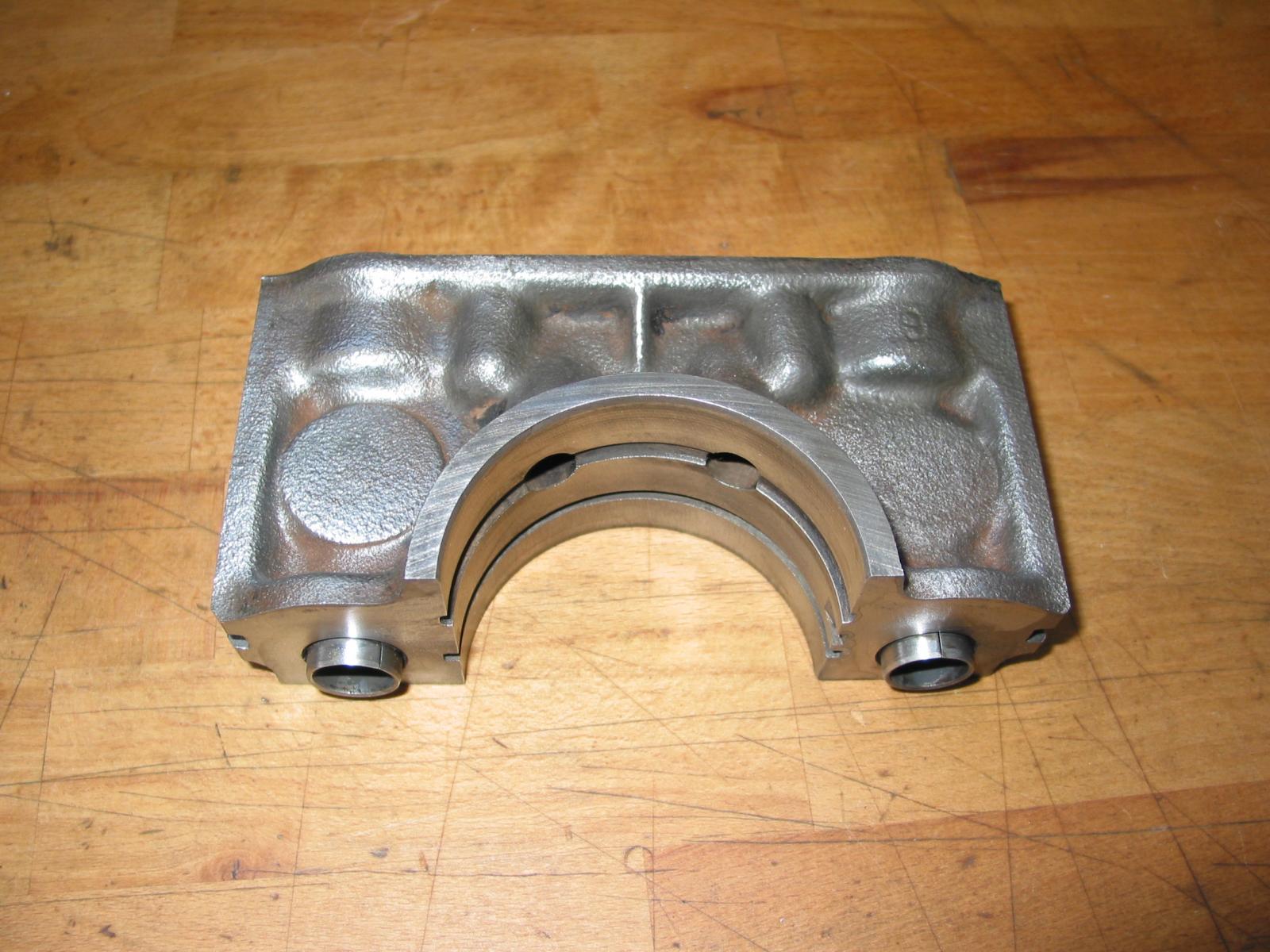

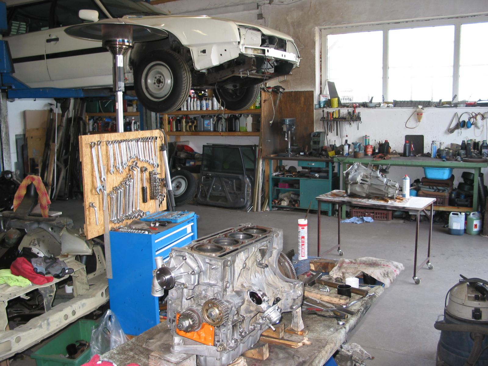

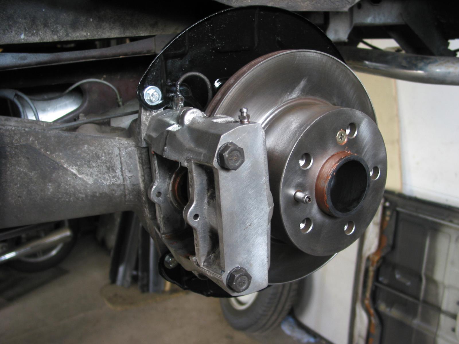

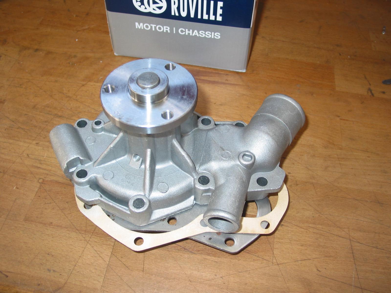

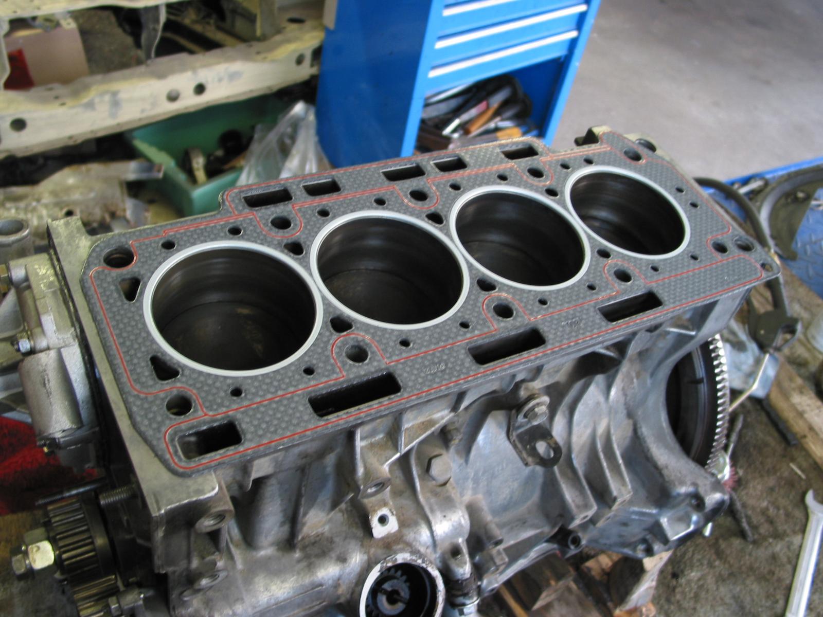

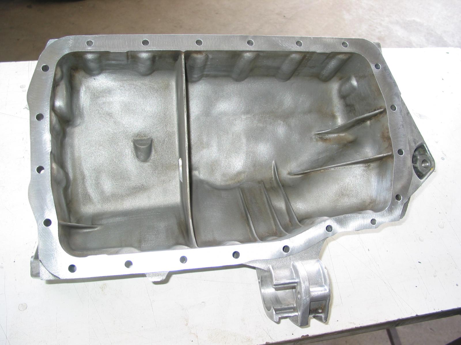

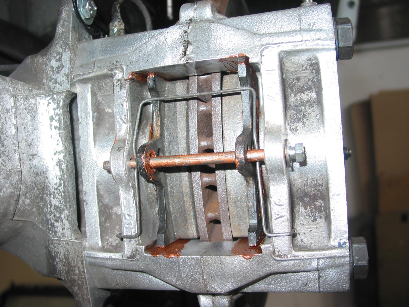

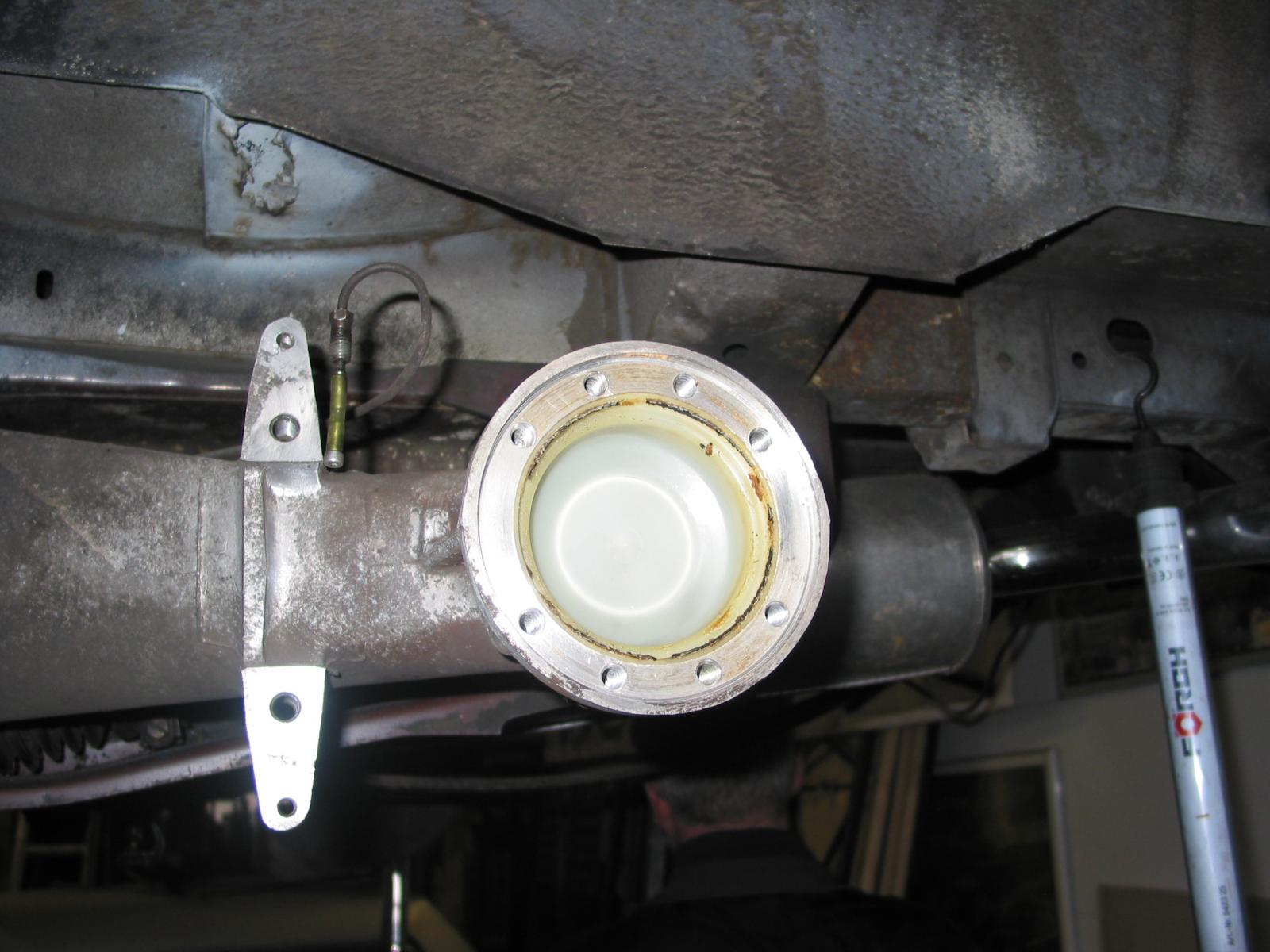

... das wird ein kosmopolitischer Break - die hinteren Bremsbeläge kommen aus UK; die Wasserpumpe und die Ventile haben ihren Weg aus Südafrika gefunden ;)

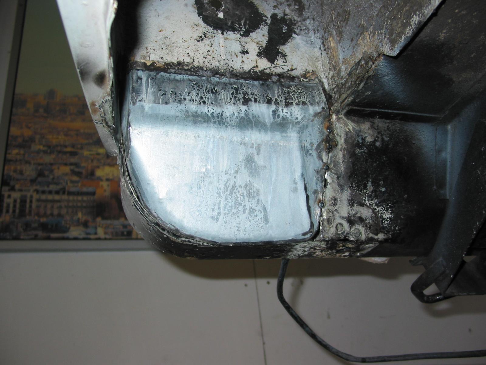

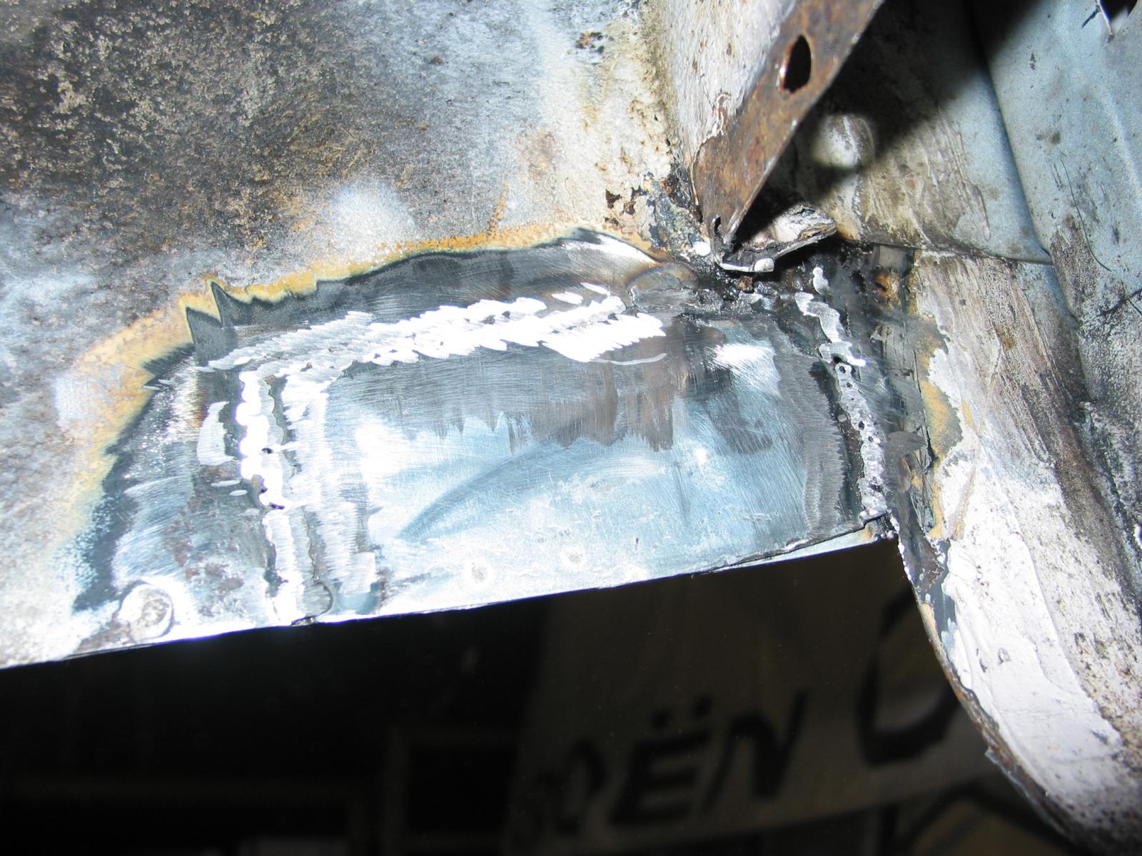

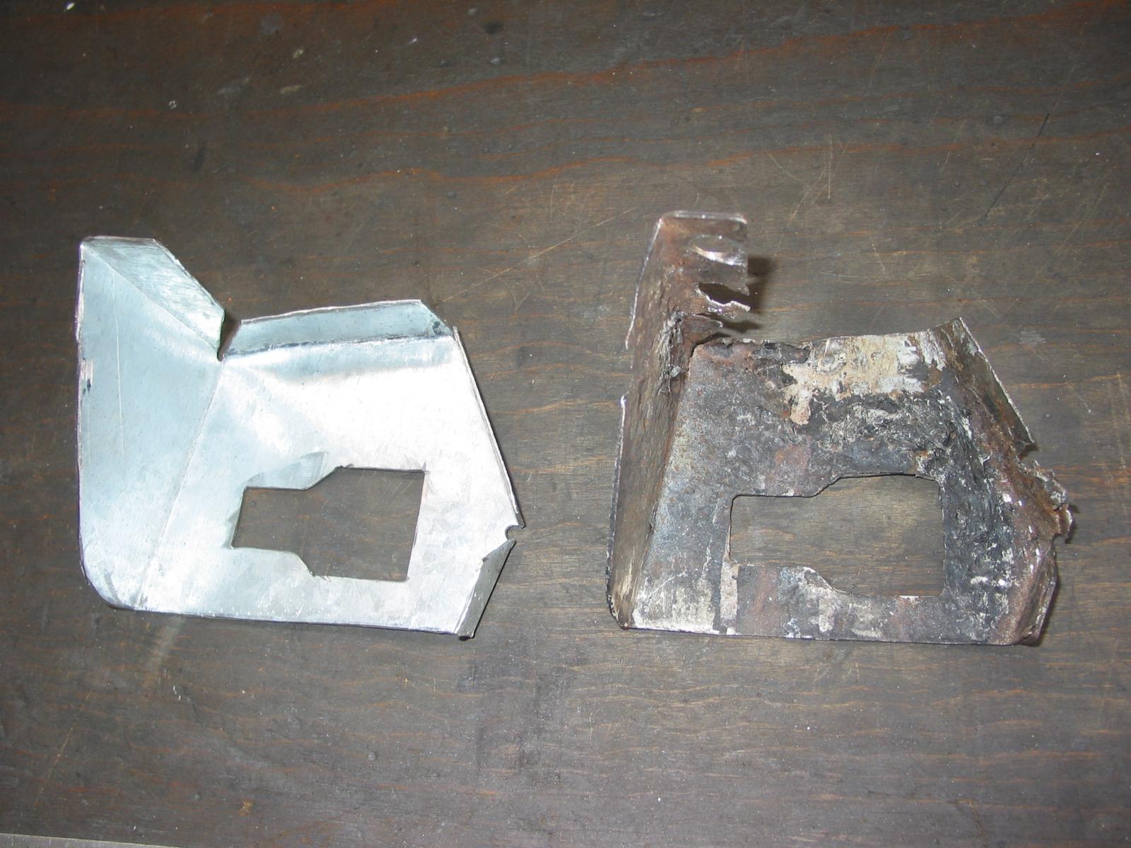

Es geht weiter mit der Arbeit (bitte beachten ... seeeeehr viele Bilder ;) )
