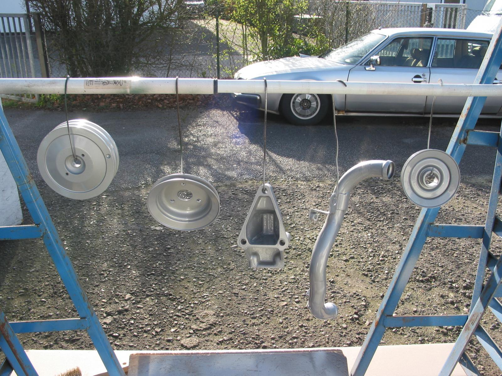

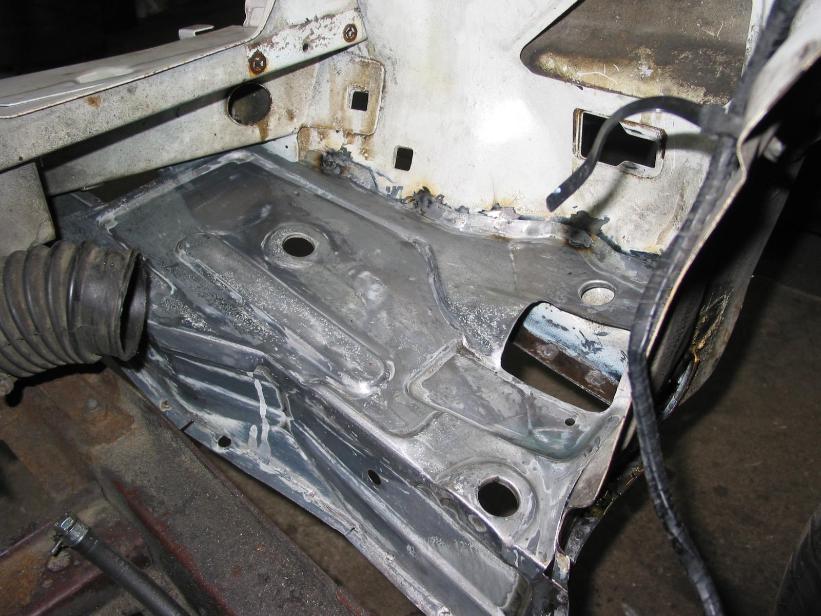

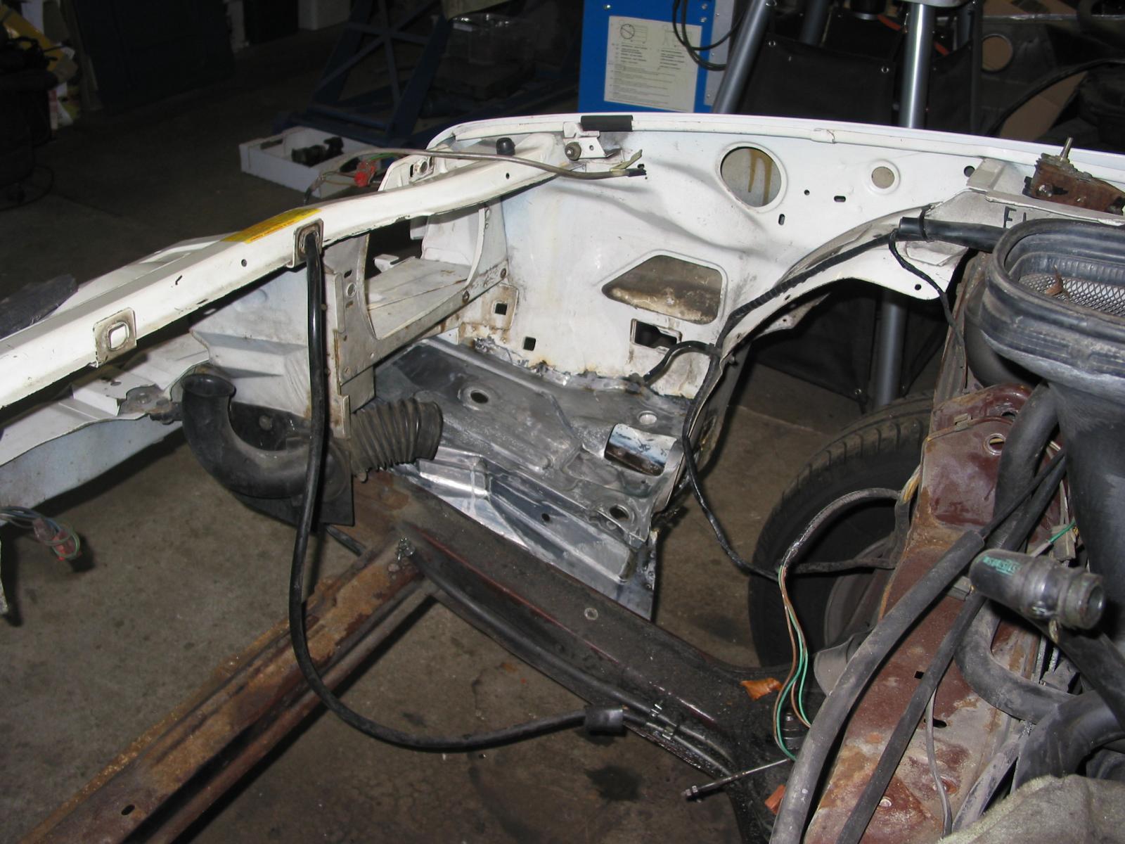

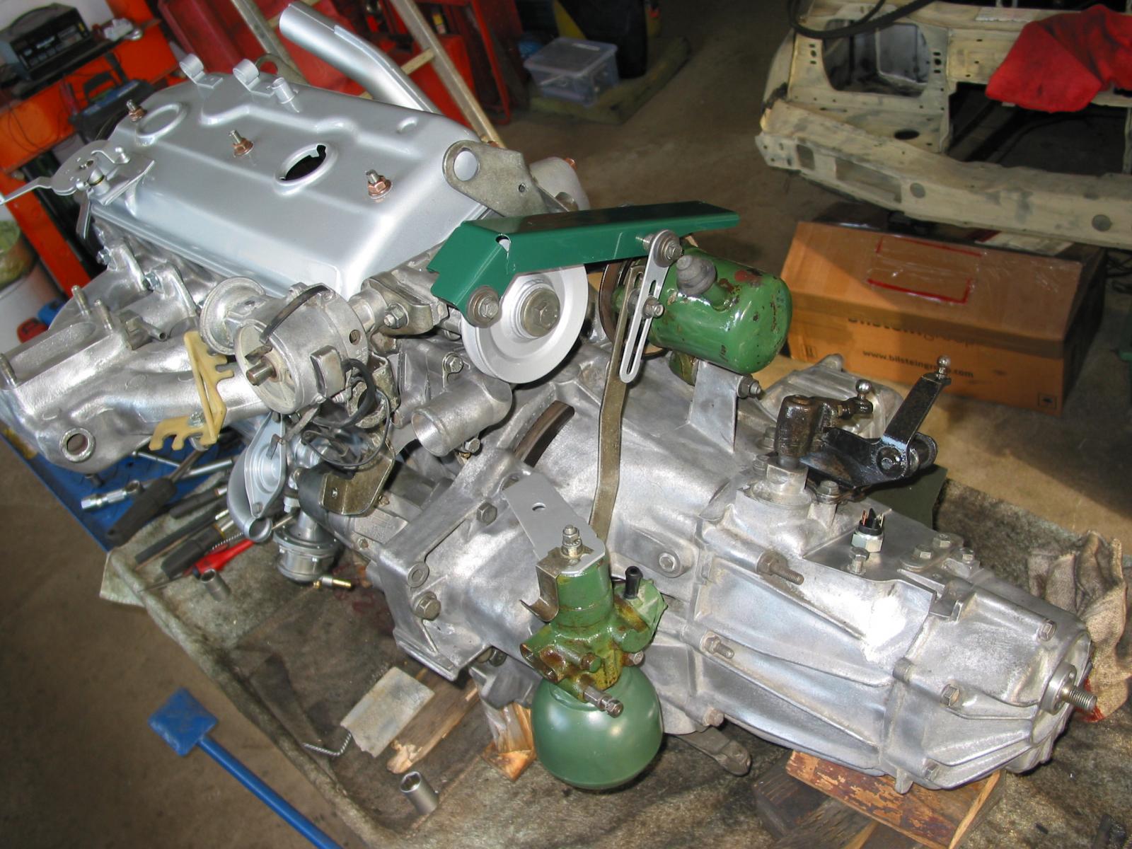

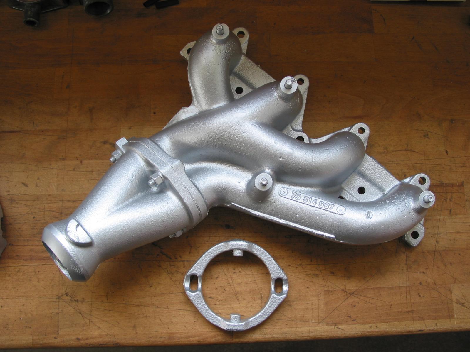

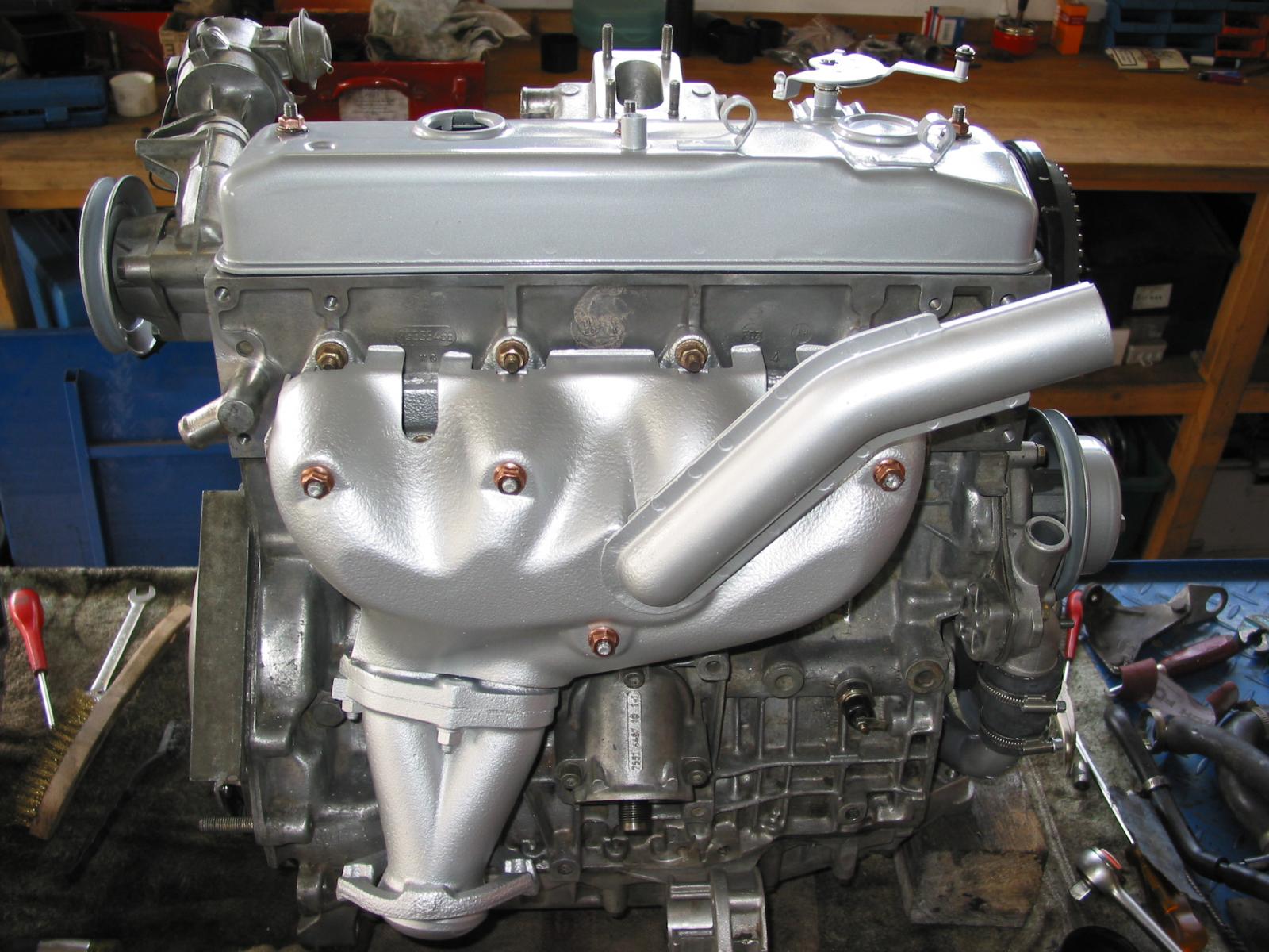

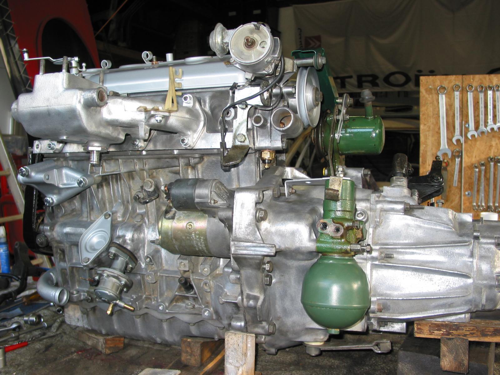

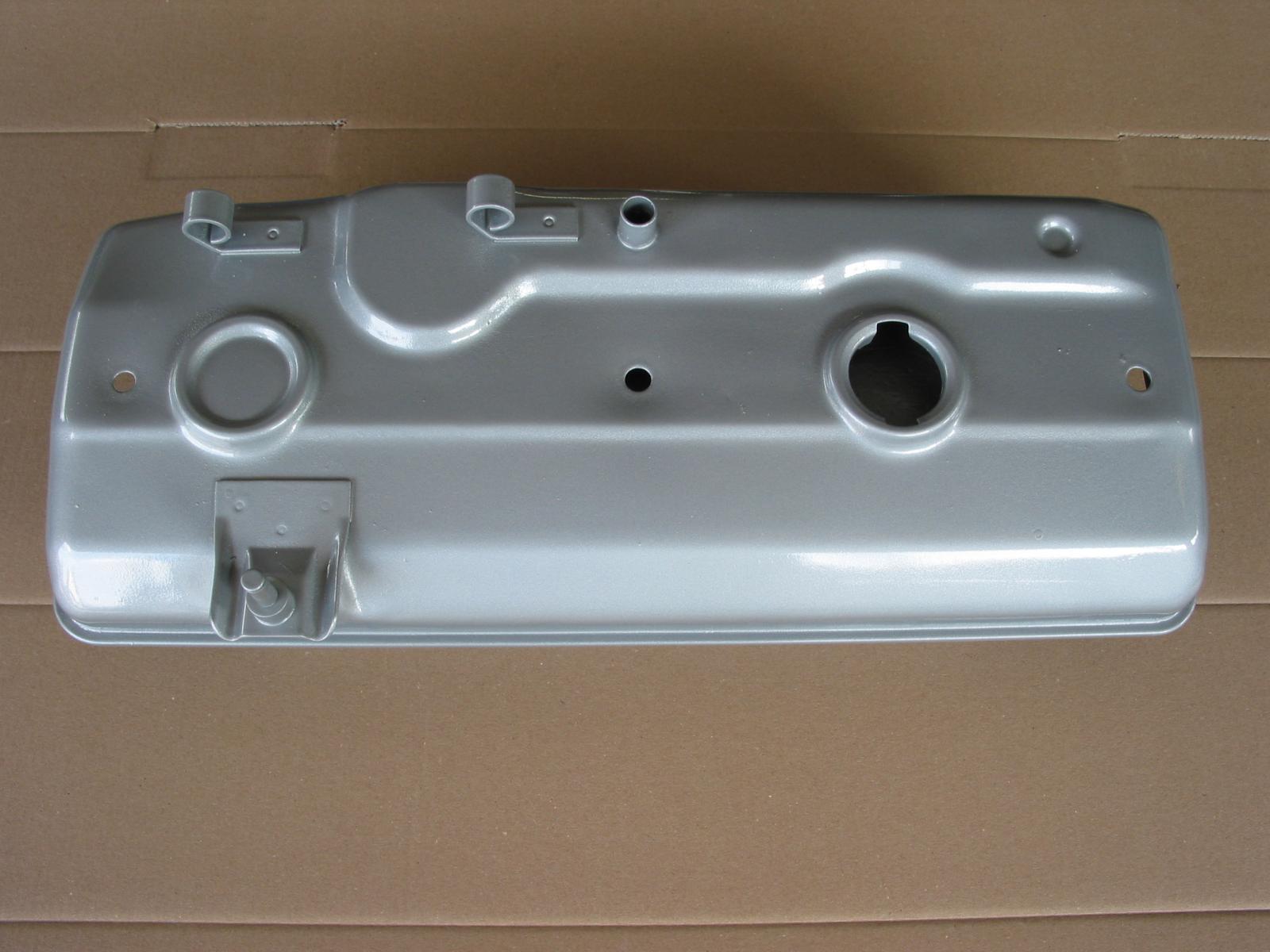

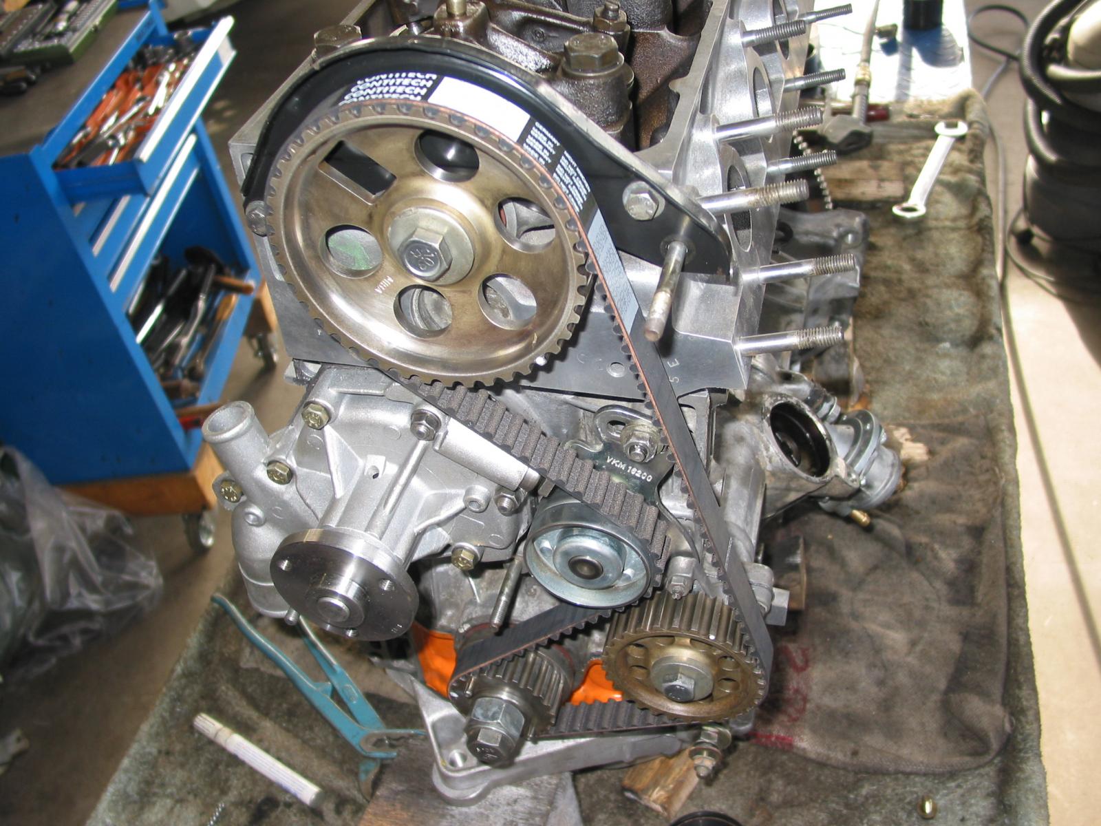

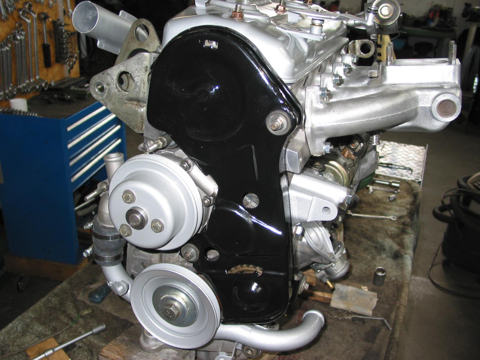

Es gibt ein paar neue Bilder zum Fortschritt der Arbeiten ... und so langsam, aber sicher nähern wir uns dem Ende.
Michael

Der Motor ist wieder eingebaut und läut auch wirklich perfekt: Der Vergaser ist eingestellt, der Leerlauf stimmt, die Zündung passt, er springt sofort an, klingt gut, läuft rund - und drückt Wasser ins Öl bzw. als Bläschen an der Dichtung vorbei nach außen. :(
Wenn es jetzt nicht gerade die Zylinderkopfdichtung ist, die irgendwie einen Fertigungsfehler hat, bauen wir die ganze Party wieder auseinander.

Tolle Bilder übrigens!!
Michael
