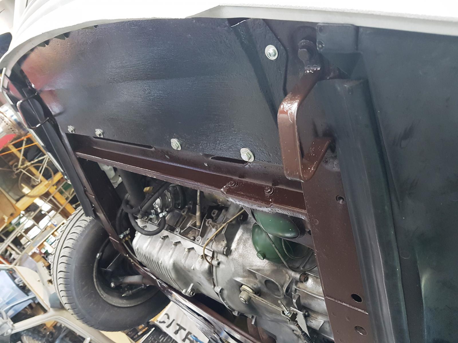

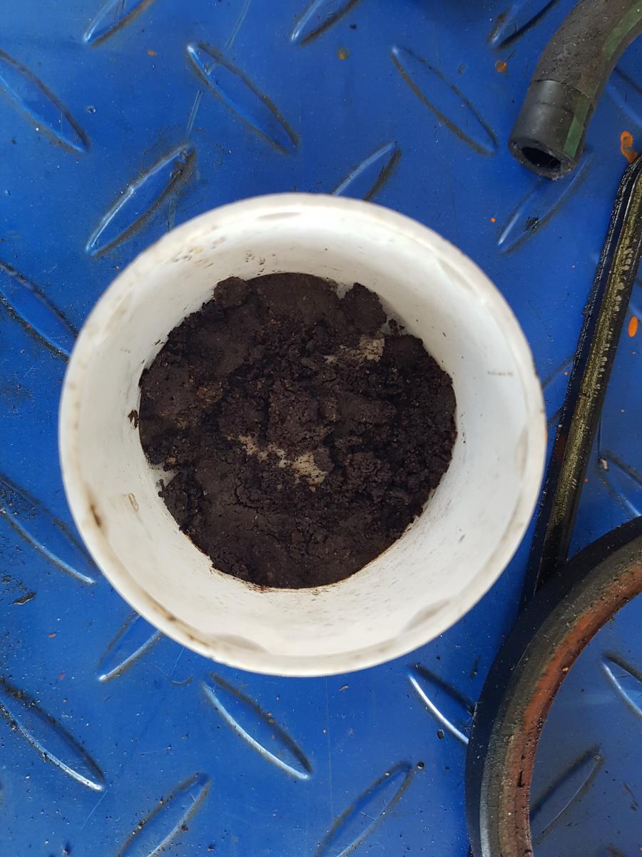

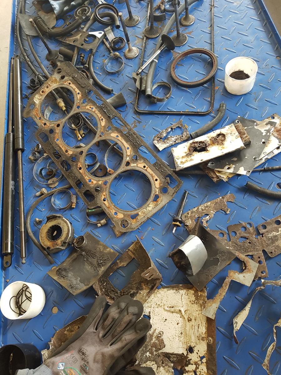

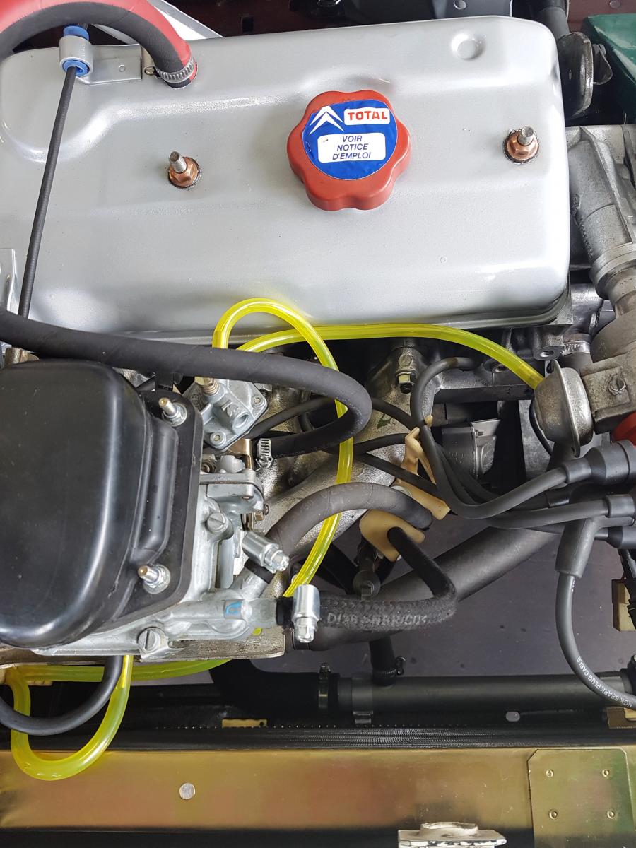

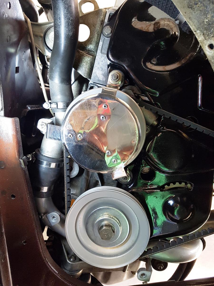

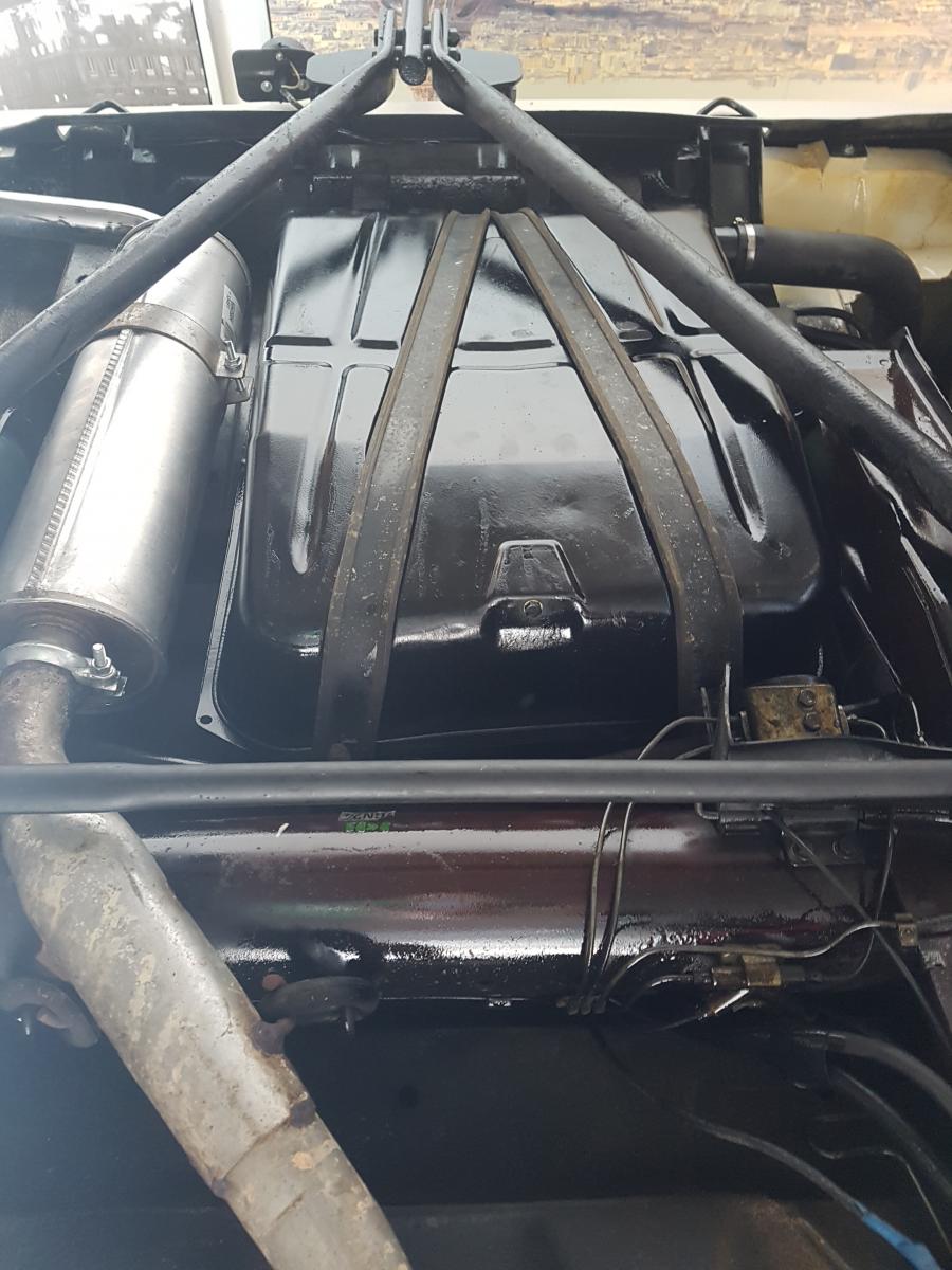

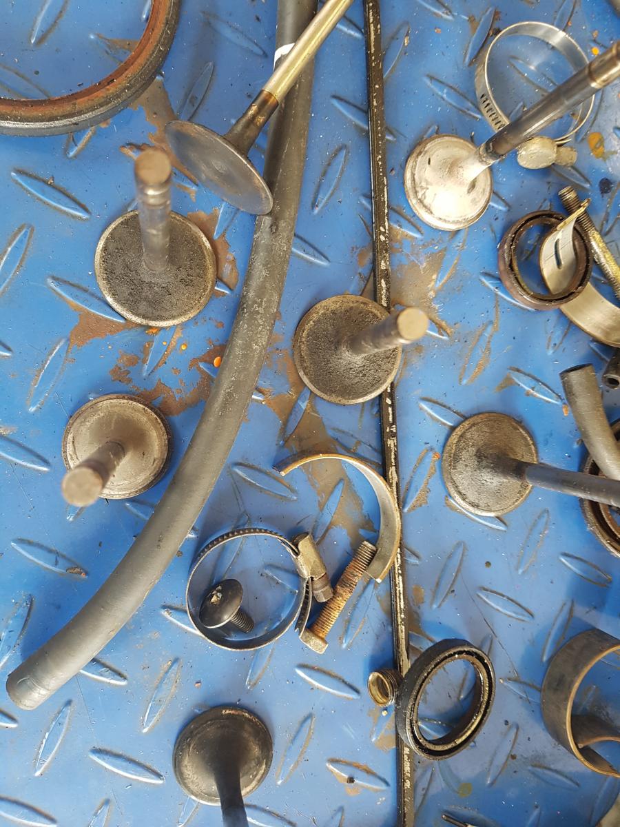

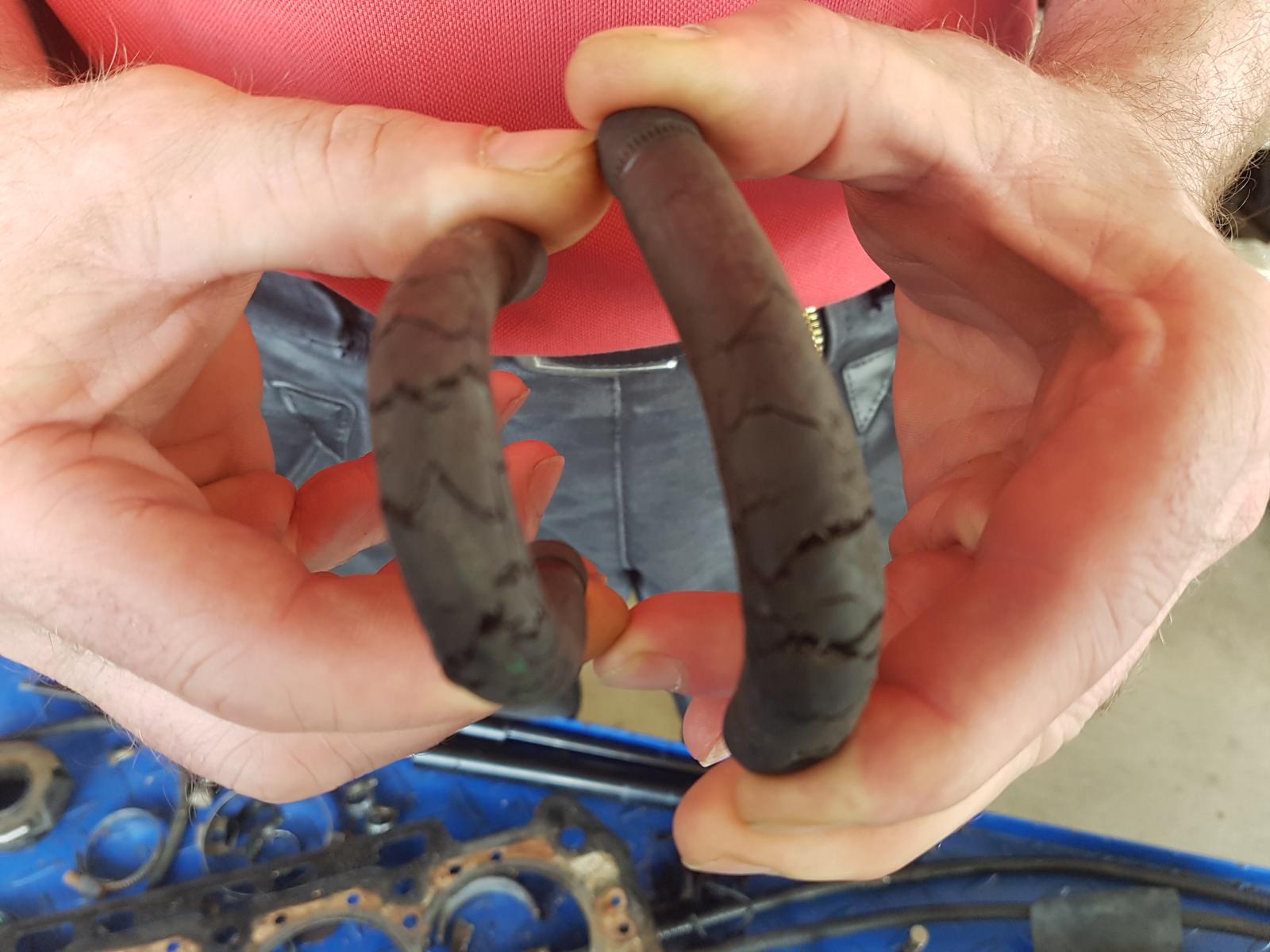

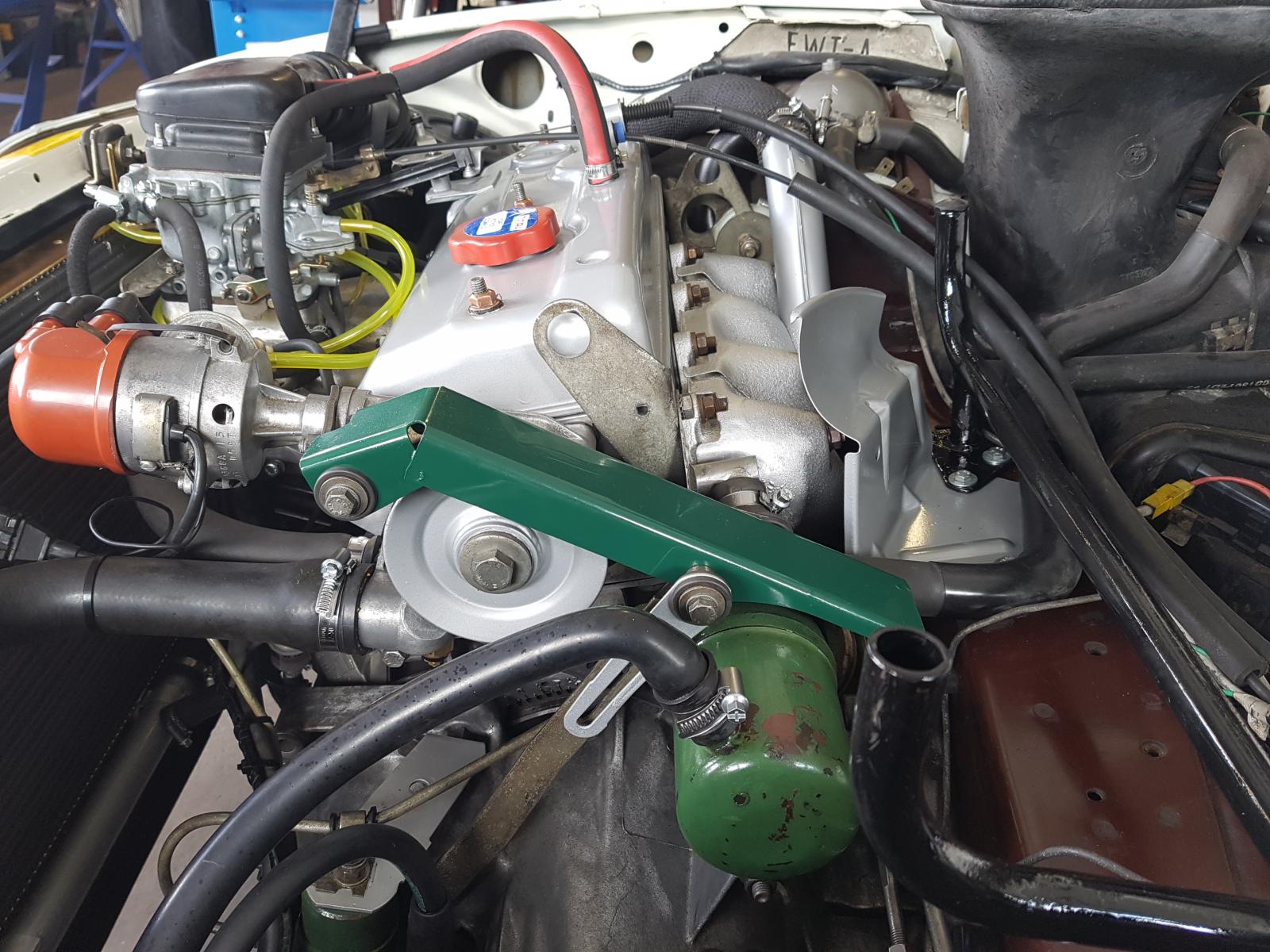

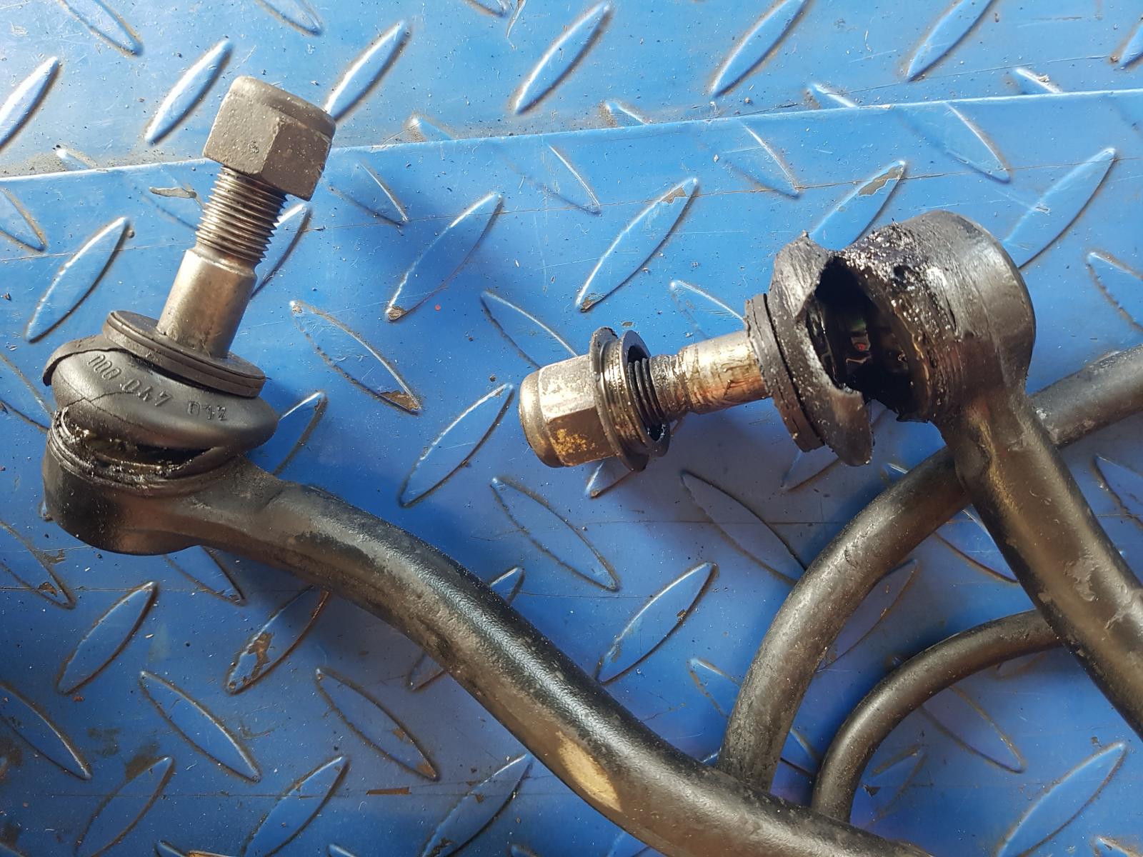

Ein paar Bilder habe ich noch. Auf den ersten 5 Aufnahmen ein Ausschnitt aus dem Kabinett des Grauens:
  • Benzinleitungen im Ausbauzustand,
  • Spurstangen links und rechts, wie sie ohne Beanstandung vor dem Kauf durch die HU gegangen sind,
  • Schmodder, der sich zwischen Laufbuchsen und Motorblock angesammelt hat (kein Wunder, dass er Kühlflüssigkeit raugedrückt hat),
  • Ventile im Ausbauzustand, und
  • ein kleines Panorama :D

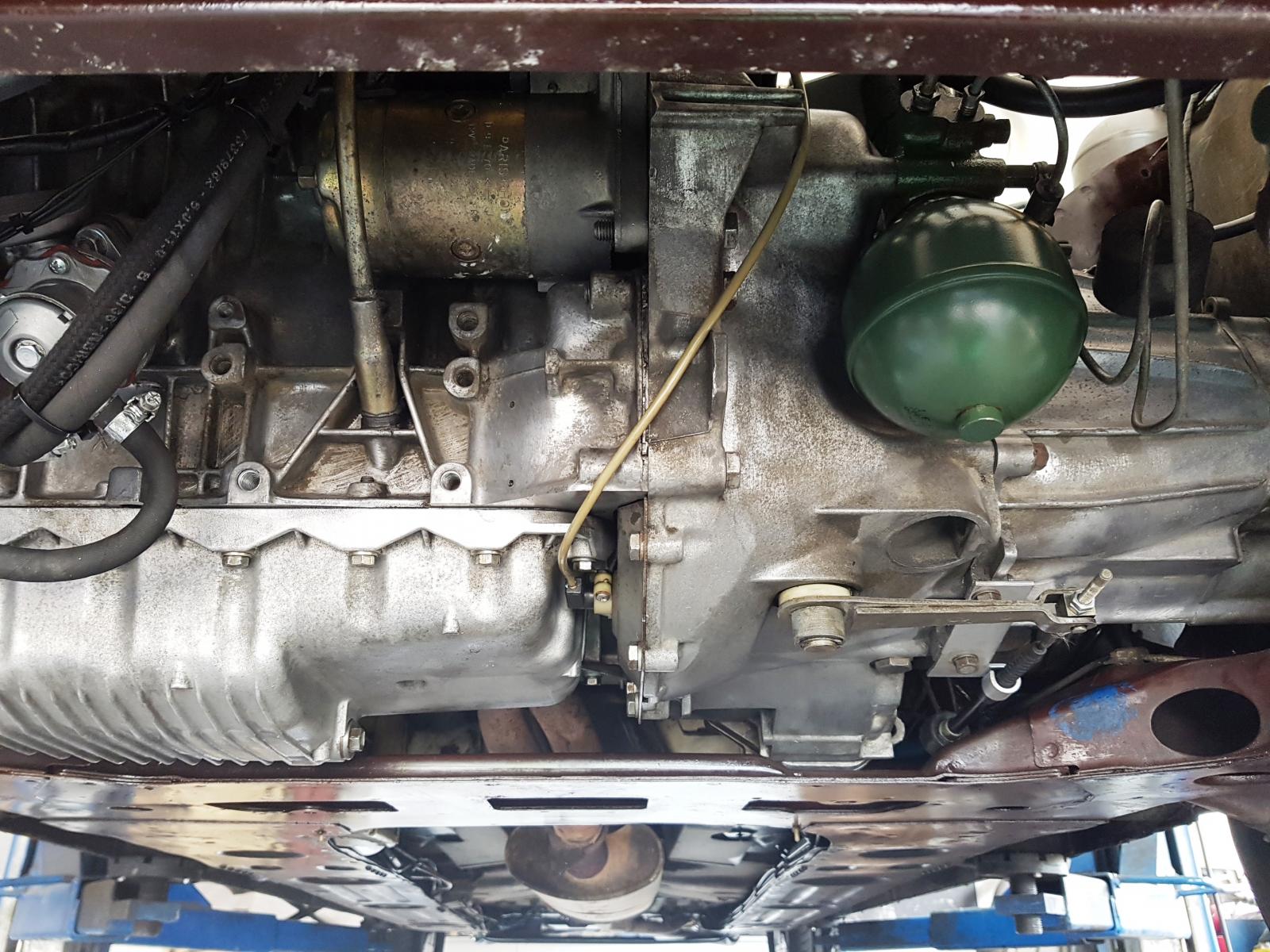

Dann noch einige Bilder vom Ist-Zustand.

Nochmal kurz zu den Spurstangen:
Ich war vorletzte Woche mit meinem CX auch beim TÜV. Ich wusste, dass die Gummis der Spurstangen und eines Kugelbolzen gerissen waren (Kugelbolzen vor 2 Jahren getauscht).
Bei Vereinbarung des Termins fragte ich, ob die gerissenen Gummis ein Problem für die Erteilung des TÜVs seinen: nein, solange die Gelenke an sich OK sind, nicht.
Ich wurde folgerichtig bei der Vorführung auf die gerissenen Gummis hingewiesen - und habe wieder 2 Jahre TÜV.
Michael, sind die neuen Spurstangen NOS oder hast Du Nachfertigungen drin? Wo hast Du die besorgt?
Und Glückwunsch zum guten Ende der Story!
