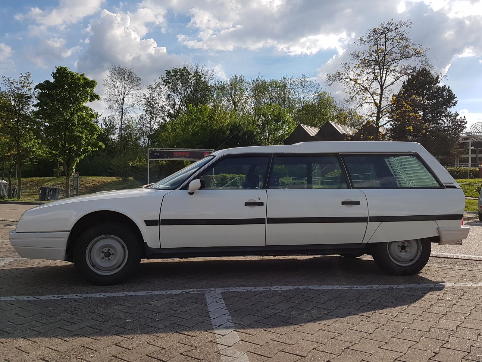

ét voilà ... der CX fährt wieder!
Wieviel verbraucht so ein famoser CX 20 Break eigentlich in der Praxis?
Moin!
Gar zu viele Tankfüllungen bin ich noch nicht gefahren ... auf Langstrecke waren es 9,6 Liter; im Alltagsbetrieb aus einigen Starts (mit Choke), Stadtverkehr und Landstraße/Autobahn pendelt es sich bei um die 10,5 Liter ein.
Michael

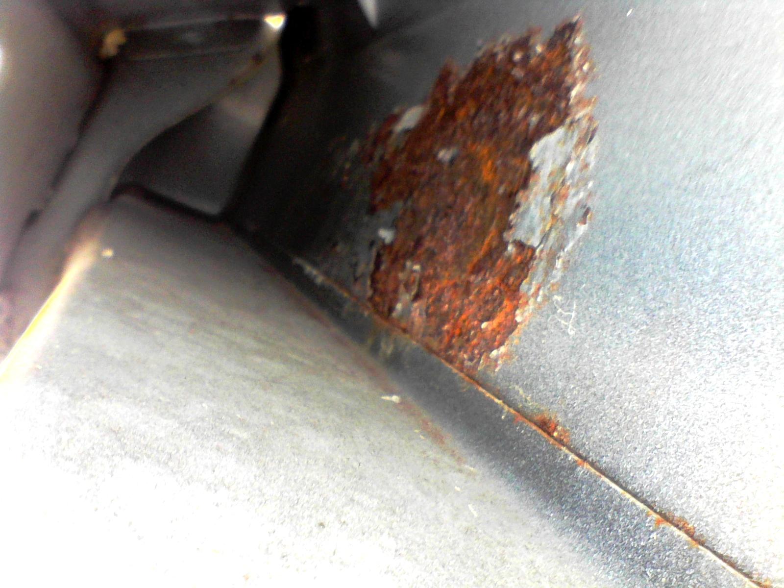

Und die Arbeit geht weiter ... "wehret den Anfängen" wäre vor ein paar Jahren das Gebot der Stunde gewesen. Jetzt sind wir über das Anfangsstadium etwas hinaus. Aber zum Glück stand ja "rostfrei" in der Verkaufsbeschreibung :D
Eine wirklich komische Stelle für Rostbefall, wie ich meine. Und noch viel komischer erscheint mir, dass im Innenleben der Heckklappe keinerlei Rostvorsorge getroffen wurde; das ist mehr oder minder blankes Metall mit einem Hauch Lack drüber. Da ist es fast schon ein Wunder, dass nach 31 Jahren nicht mehr Rost vorhanden ist.
Bei der Gelegenheit das erste Mal die Endoskop-Kamera ausprobiert. Das hat was. Und der Lackierer/Karrosseriebauer weiß ab morgen, wo genau er mit den Arbeiten anfangen muss.
Grüße!
Michael

interessant! Wie willst Du jetzt vorgehen? Von außen das Stück heraustrennen und verzinktes Blech einschweißen? Oder irgendwie versuchen, von innen zu schleifen und zu versiegeln?
vor 16 Minuten, AndreasRS sagte:
Ganz ehrlich ... keine Ahnung! Vorne auf dem Bild, so ungefähr auf 16:20 Uhr, ist an der Überlappungskante ein kleiner, halbrunder Rostfleck - der kommt bis nach außen durch und ist an der Dichtnaht sichtbar. Der muss auf jeden Fall von außen bearbeitet werden. Das war auch der Ausgangspunkt der ganzen Maßnahme.
Ich hoffe, dass die handtellergroße Fläche innen noch relativ oberflächlich ist und von innen geschliffen und versiegelt werden kann. Wenn nicht, muss das Stück Blech raus ... was mir nicht passen würde, da es mit am sichtbarsten Teil an der ganzen Heckklappe gelegen ist.
Der Lackierer wird wissen, was möglich und nötig ist.
Michael

... und weiter geht es.
@AndreasRS: Ich habe mir ein etwas eigenwilliges Konstrukt für den Schraub-Fifi gebastelt; bestehend aus verschiedenen Verlängerungen und einer Aufsatz-Drahtbürste. Damit habe ich den Rostbefall innen einigermaßen gut abschleifen können. Dann mit Druckluft gesäubert. Beim Lackierer kommt gerade Phosphat drauf; dann wird die ganze Heckklappe innen versiegelt.
Michael
