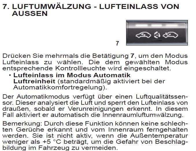

Also in meiner BA steht nur was von Rückwärtsfahrt und
Scheibenwischerbetätigung. Habs kopiert, bin nur zu blöd ein
Bild einzufügen. Von Sensoren schreiben die jedenfalls nix.

Und das steht Im Handbuch vom C5 (2013), da wird nichts von einem Luftqualitätssensor erwähnt. :confused:
Ich behaupte mal jeder C5(X7) mit 2-Zonen-Klima hat den Sensor.

danke ro4drunn3r: das war das bild, das ich einsetzen wollte.  :-)

vor 7 Stunden, robi64 sagte:
Bitte. ^_^
So steht es jetzt in der Anleitung für die neuesten Modelle 2016.
Ich kriege das Bild der Anleitung nicht eingefügt.
Jedenfalls ist in der neuesten Anleitung (Download auf der Citroen Homepage) die Rede von Schadstoffen, die erkannt werden und das Fahrzeug auf Umluft schaltet, bis die Luftgüte wieder in Ordnung ist.
