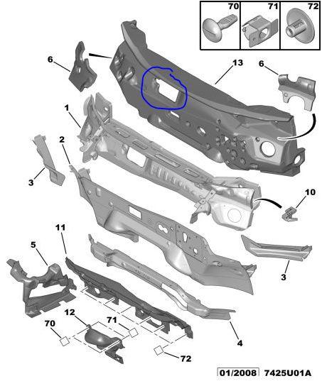

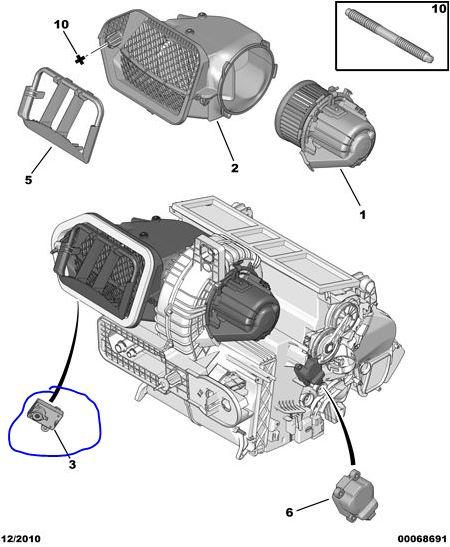

  • 2 Jahre später...
Am 10.2.2018 um 21:03 schrieb thommi6081:
Ich vermute von der rechten Mittelkonsolenverkleidung müsste man ihn sehen.
Der Sensor ist nahe der Spritzwand.
Eventuell nicht in der Tiefe der I-Tafel, sondern vom Motorraum vor der Spritzwand.
