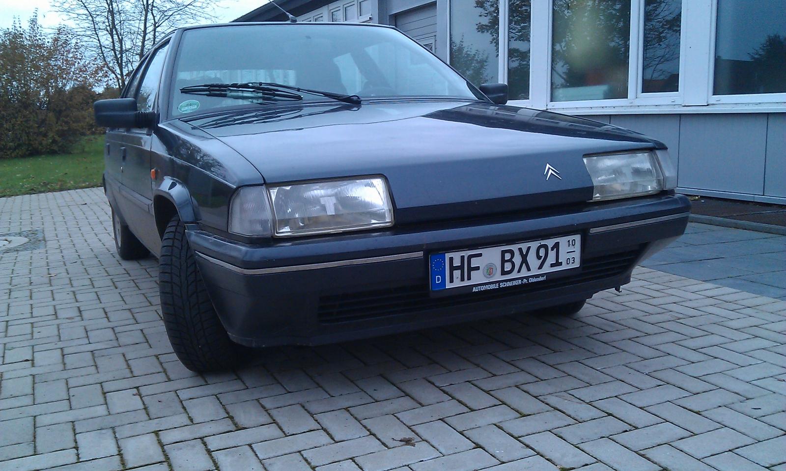

31. Oktober 20179 J. vor 3 Stunden, Hartmut51 sagte: On the road again : Aus der Hüfte geschossen oder in die Knie gegangen?
31. Oktober 20179 J. Ersteller Auto nomer, um den Gott der Hydropneumaten gnädig zu stimmen ist diese devote Haltung genau die, in der ich mich dem Fahrzeug nähere !!
