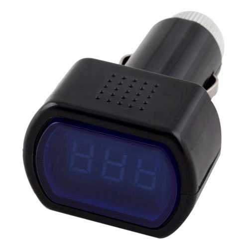

Mein C5 hat fast 2 h nach der Kurzstrecken-Woche gebraucht, um von dauerhaft 14,8 V langsam auf "Erhaltungs-Ladung" 12.6 V umzuschalten. Minimale Bordspannung 12,6 V während der Fahrt. Bei Schubbetrieb ging es immer wieder hoch auf 14,8 V -> "Bremsenergie-Rückgewinnung".
Ronald
vor 10 Stunden, Ronald sagte:
Ronald
Interessante Beobachtungen. Per OBD2 oder per Voltanzeige im 12 Volt Anschluss?
