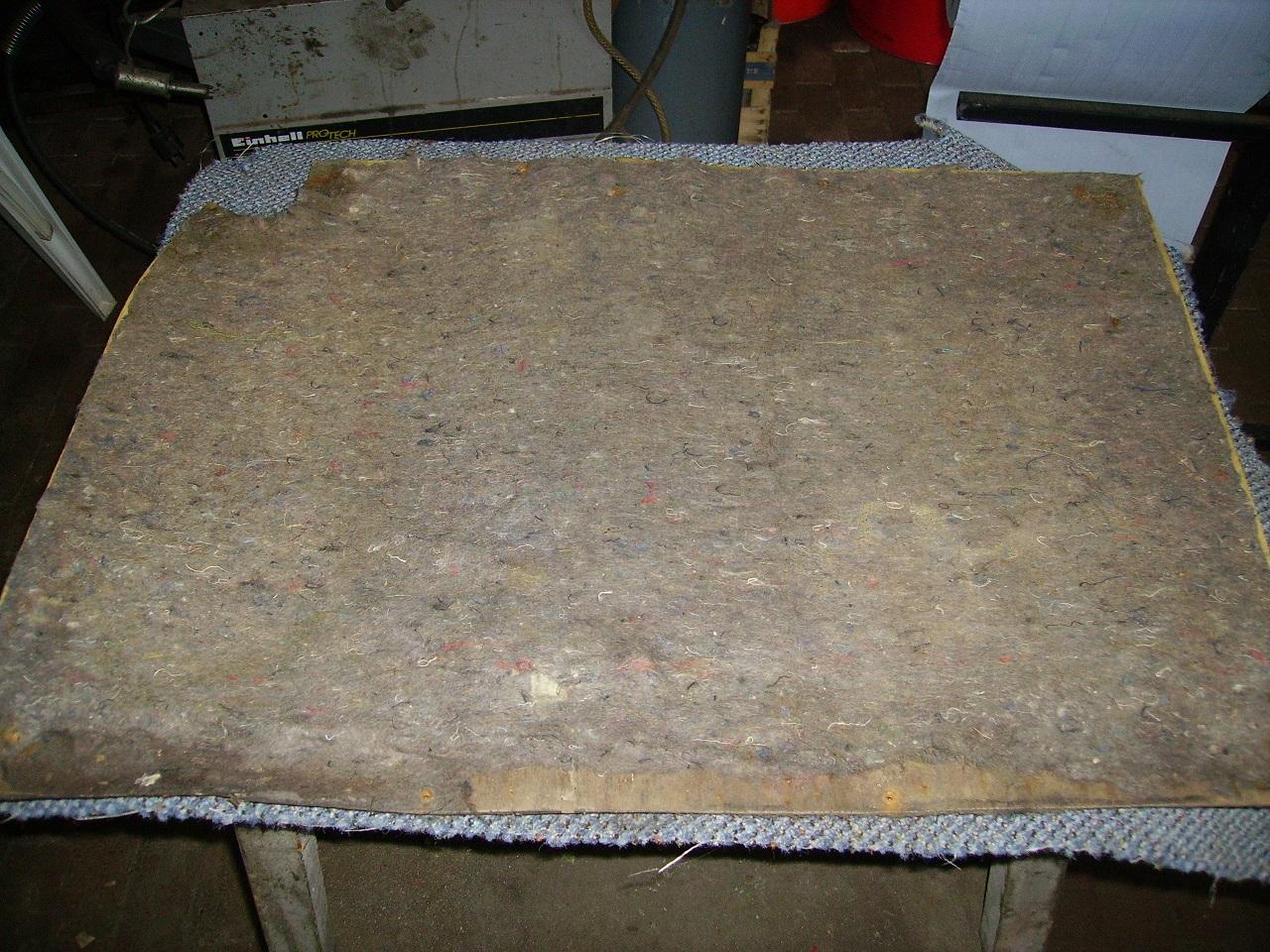

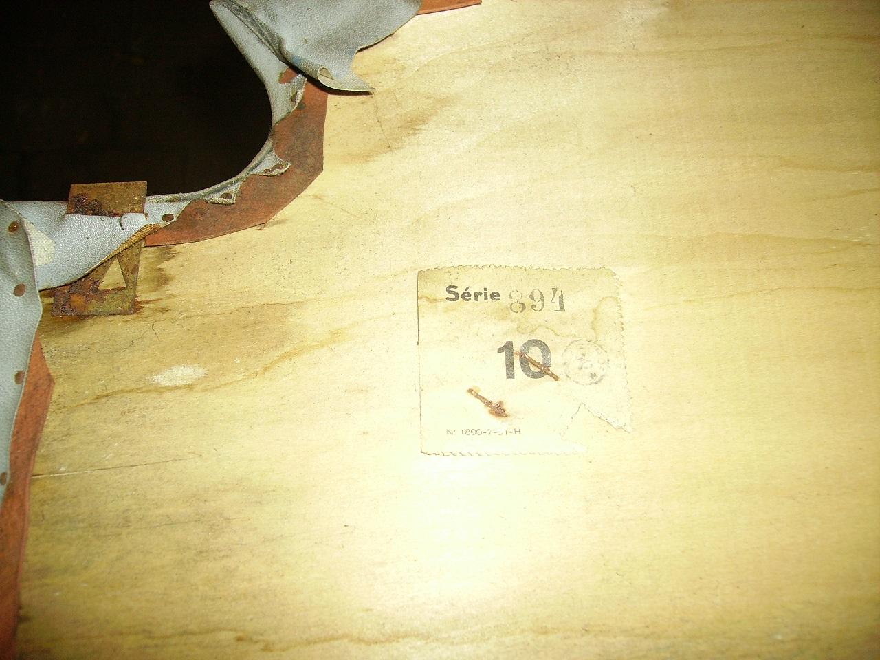

Ich mache den Anfang mit Hahnentritt (Pepita) laut Zettel aus Mai 55, aufgezogen auf eine Art Malervlies auf 3.5mm (?) Sperrholz, welches leider schon so wellig wie die Haube ist ( Bekommt man das wieder glatt ?)
Schlampig getackert. Ich hätte das für eine heimische Bastelarbeit gehalten, wenn die Nadeln des Kontroll Abschnitts nicht identisch wären. Links oben im Bild ein schlechter Ersatz, da muß ich noch etwas intensiver suchen. Der Original Hahnentritt hat schwarzblaue Tritte auf lichtgrauem Grund. Immerhin ist die Auswahl ähnlicher Stoffe riesig.
Haben sich die Türpappen nur verformt oder wellen sich bereits die einzelnen Schichten des Sperrholzes?
Auf dieselbe Weise, wie sie sich verformt haben (=aufgrund hoher Feuchtigkeitsaufnahme), bekommt man sie auch wieder gerade.
PS: Solange noch die originalen Türpappen mit dem originalen Stoffbezug  vorhanden sind, würde ich keinen Gedanken an eine Alternative verschwenden sondern überlegen, wie man das Original wieder bestmöglich aufbereitet bekommt.

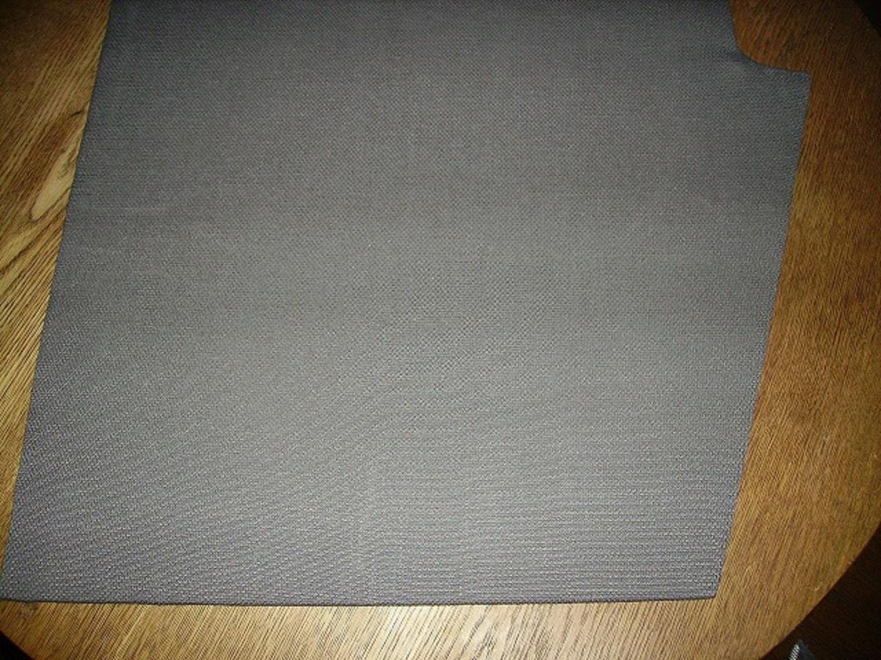

Auch interessant, bei Ulis phantastisch erhaltener AZ (PO) aus 55 ist der gleiche Innenverkleidungs- Stoff wie in meiner späten A aus 53 verbaut :
In der A freilich nicht so gut erhalten, in der AZ durch "2CV alt" Krempel ersetzt

vor 2 Stunden, Rosti sagte:
Dieser Stoff ist aber bis in die Mitte 60er Baujahre verbaut worden....   Wenn ich mich nicht ganz täusche, meine ich diesen in meiner 63er und 66er AZAM als Innenverkleidungsstoff angetroffen zu haben
Gut zu wissen, Tim. In meiner A fehlt nämlich ein Stück von B>A Säule Fahrerseite. Bild wäre toll !

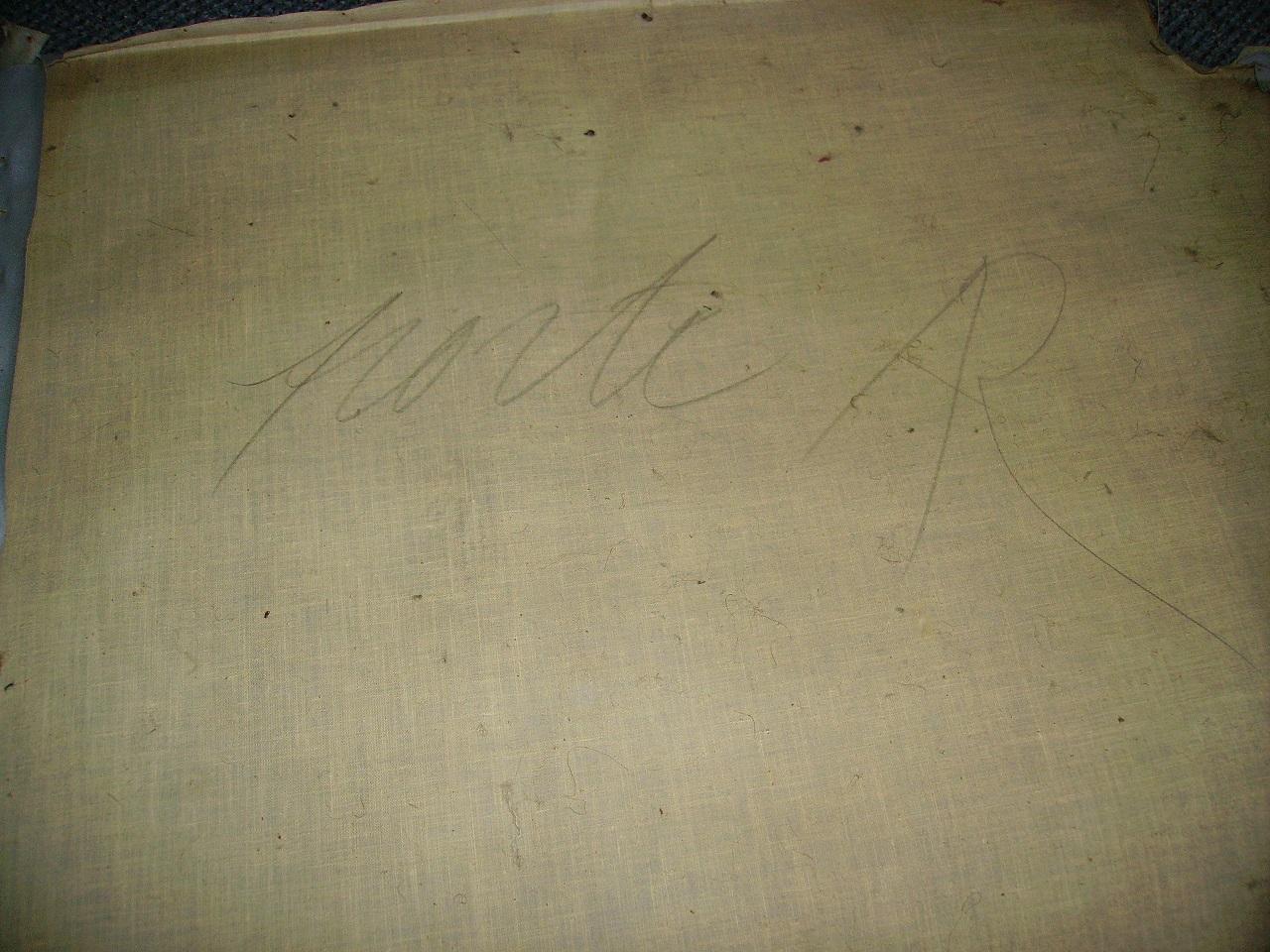

In meiner 51er A waren die Türverkleidungen durch graues Kunstleder irgendwann ersetzt worden.
Der Kontrollzettel war auch auf dem orig.Sperrholz aufgetackert, ausserdem wurde mit Bleistift auf jede Tür porte AG, porte AD, porte ArG und porte ArD geschrieben.
Unter dem Kunstleder war, wie schon Kai schrieb, so etwas wie Malerflies. Das Sperrholz war teilweise nur noch in Fragmenten vorhanden, habe daher neues
3mm dickes Sperrholz zugeschnitten, Malerflies erneuert, Kontrollzettel und den neuen grauen Bezug ( ähnlich des Originals) festgetackert.
